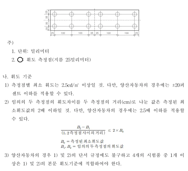

제 41조 번호등은 설치 및 휘도 기준이 별표 6의 13에 적합해야합니다.
당장 많이 쓰는 긴 번호판입니다.
각 휘도 측정점에서 2.5cd/m2 이상이어야합니다.
임의의 두 측정점의 휘도차이를 두 측정점의 거리로 나누면 최소 휘도 값의 2배 이하여야합니다.
사실.. 솔찍히 2.5cd/m2는 엄청난 밝기는 아닙니다만.

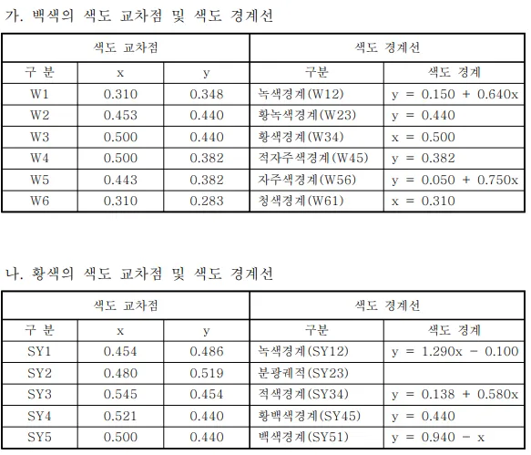

또한 41조 1에 따라 등광색이 백색이어야하는데
여러분이 구매한 LED가 별표 6의 22에 따라 백색인지 무슨색인지 알 방법이없습니다.

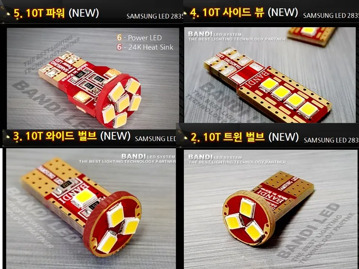

당장 가장 잘나가는 반디 LED 제품만 해도
T10 전구가 무려 4종류나 됩니다 ㄷㄷㄷㄷ
보시다시피 발광면도 형상도 다다릅니다.
근데 번호판등도 내부에 T10 전구가 장착되는 형상이 다 다릅니다.
차량마다 달라요.
예를 들어 어떤 차에는 4번의 LED가 맞을 지라도
어떤 차에는 4번의 LED를 끼우면 빔패턴이나 밝기가 전혀 다르게 나온다는거죠
난 번호판등이 잘보이는게 좋아~ 하고 5번처럼 고출력 LED로 교체한다면?
오히려 번호판등이 너무 밝아서 번호판의 흰 판에 반사돼어 번호 식별이 안되는 문제도 생겨납니다.

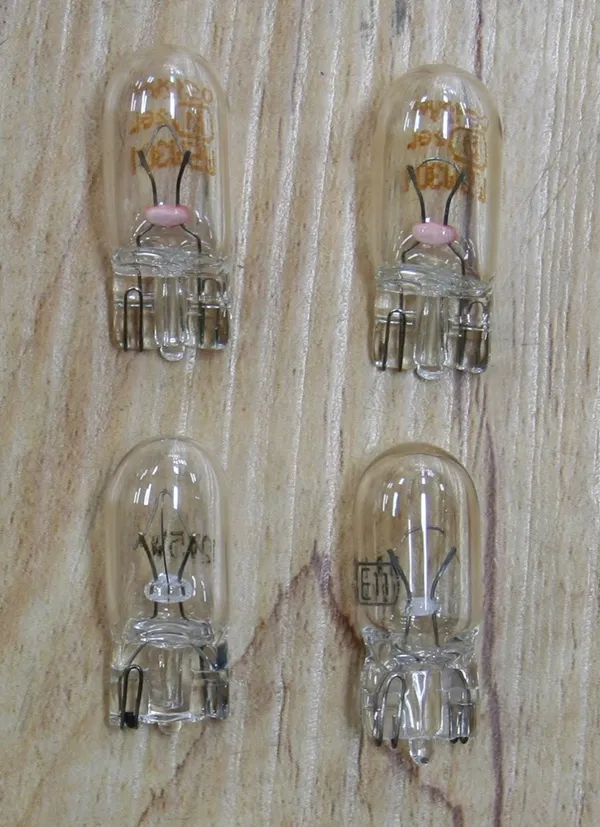

저렇게 다양한 등기구에 균일하고 법적으로 허용된 수치의 성능을 내기 위해서
전구는 사방으로 빛나는 규격품으로 만들어졌습니다.
규격의 전구를 사면 그 규격의 전구를 사용하는 그 어떤 등기구에 장착해도
기준에 충족하는 성능을 내는거죠.

르노 삼성 LED 퓨어비전은 완전 하얀 것을 넘어섰는데 백색이고
내 깡통 투싼 할로겐 램프는 누가봐도 누런색인데 백색이고..
(아니 그럼 왜 백색 할로겐은 불법인가요? 누가봐도 순백의 흰색인데)
내가 구매한 LED가 내 번호등기구에 장착되었을 때 자동차규칙에 따른 적법한 수치의 밝기를 내는지
기준에 맞은 색상과 빔패턴을 갖는지..

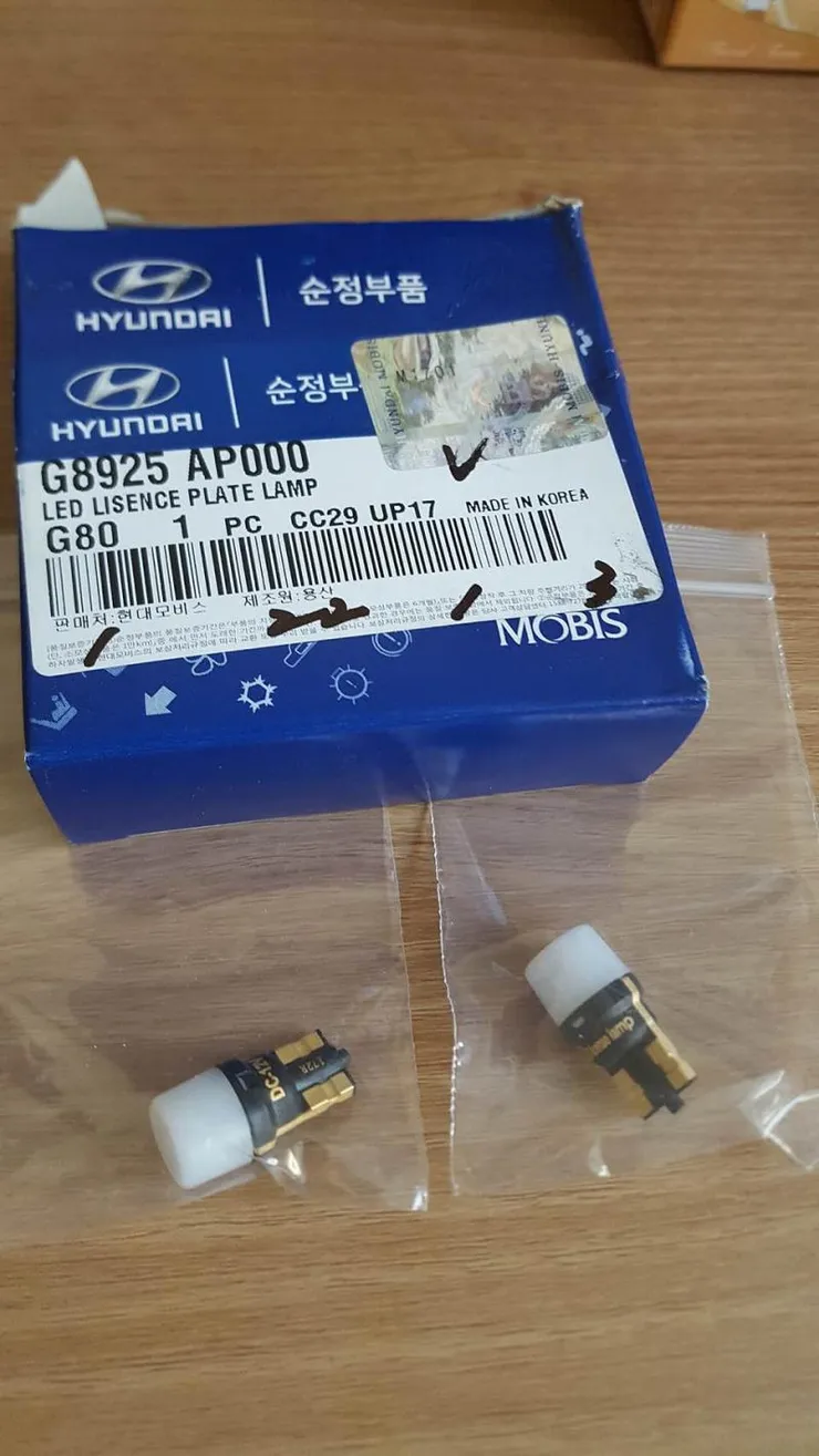

그렇다면 내가 합법적으로 하늘에 한점 부끄럼 없이 번호등을 LED로 설치를 할순없느냐?
당연히 있습니다.
순정 LED 번호등으로 구매하셔서 교체하시면 됩니다
왜냐? 이녀석들은 이미 관련 법의 기준치에 맞도록 설계 되었거든요
사진으로는 안보이시겠지만 이녀석들은 ASSY로 규격 인증 마크까지 박혀있습니다.

    92501G9000
    92502G9000
    5060원짜리 순정 t10 led전구입니다. 지르러갑니다.
  27. 앵주리 ·
    @카이엔s님
    전구가 아니라 어셈블리입니다 고녀석은 ㅠ
