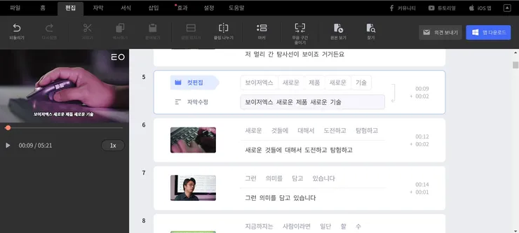

저 화면은 자기가 만든 영상을 프로그램에 넣어서 돌린 상태라고 보면 됩니다.
저렇게 왼쪽에는 자기 영상이, 그리고 오른쪽에는 음성인식을 통해 작성된 스크립트가 있습니다.
음성인식이 완벽하진 않기 때문에 일부 스크림트는 고치거나, 줄바꿈을 해줘야 합니다.

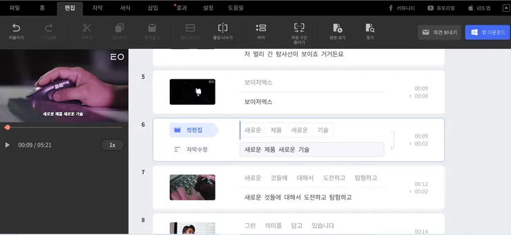

지금 이 화면의 컷편집 부분에서 '보이저엑스'와 '새로운' 사이에 커서를 놓고 엔터키를 치면
보이듯이 저렇게 분리되어 자막이 나옵니다.(물론 음성과 정확한 싱크로는 그대로입니다)
컷편집이 아닌 자막수정부분에서 커서를 놓고 엔터키를 치면 한문장이 화면에서 두줄로 나뉘어서 표기 됩니다.
이 역시 음성과 싱크로는 정확히 되어 나옵니다.

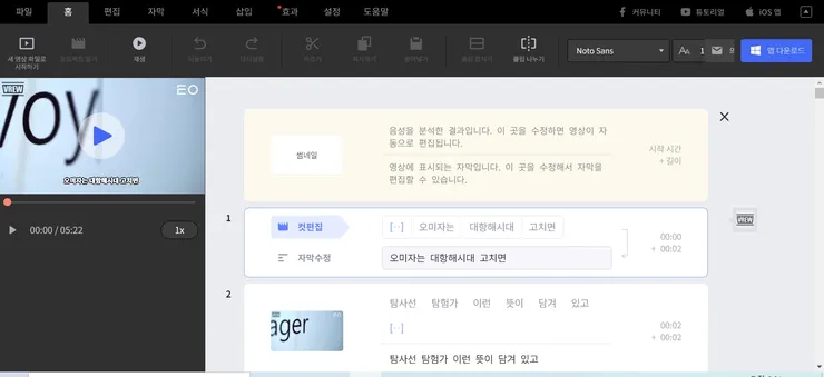

지금 제가 올린 첫번째 사진 오른쪽 부위에 로고 비슷한 마크가 하나 보이는데요
그걸 클릭해주면 넣었다 뺐다 옵션을 바꿀 수 있어요.
