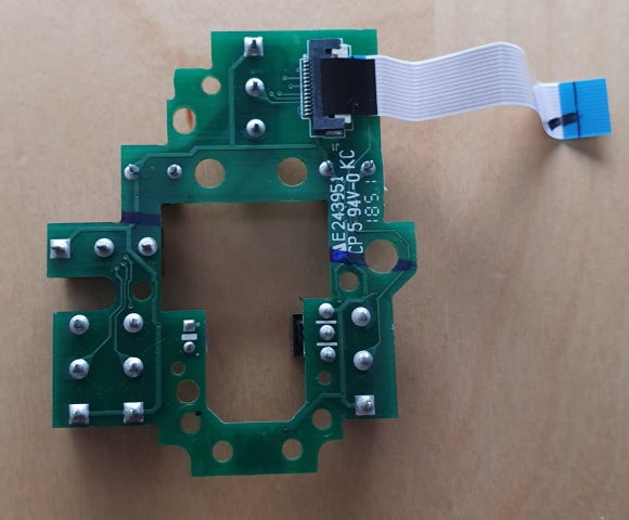

아래 사진은 분해한 상태의 상부기판 의 아랫면입니다. 요 기판에 마우스 스위치가 붙어있고, 이 신호를 저 리본 케이블로 하부 기판에 전달하는 역할을 하지요.
분해하는데 너무 심취해서 사진을 찍는다는걸 깜빡해서.. 기판 사진은 저 위의 레딧횽껄 가져왔습니다.
하부 기판으로 연결되는 리본커넥터 접점은 이상이 없었습니다. (사진상의 파란색 부분)
고로 상부기판의 커넥터 부분이 수상하다 판단하고 위의 테입을 띠어내고 케이블을 분리해봤습니다. (pcb의 검은색 테이프 붙은 부분)

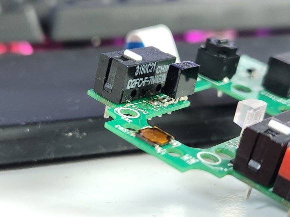

마우스 스위치는 D2FC-F-7N(G1)이 들어갔는데, 이아이를 좀 바꿔보면서 다시 한번 클리닝을 해볼까 합니다.
