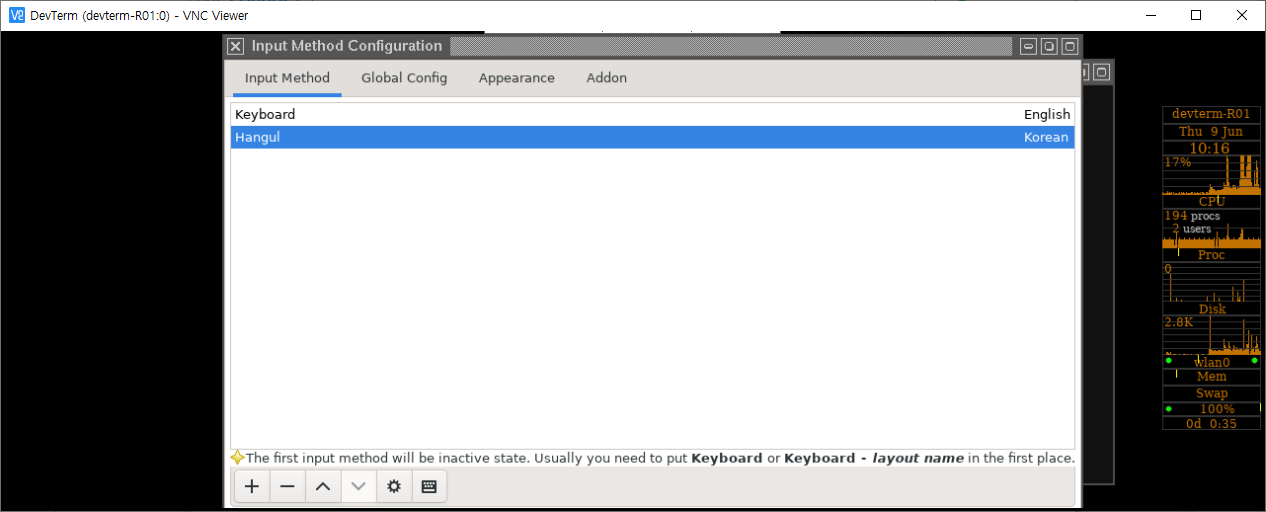

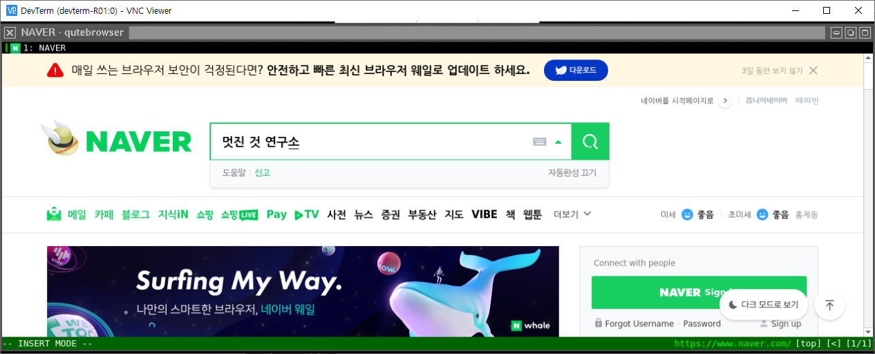

드디어 한글입력에 성공했습니다.
https://estorytel.cafe24.com/data/02.png
웹브라우저에서도 잘 입력됩니다.
<설치>
sudo apt-get install im-config
sudo apt-get install fcitx
sudo apt-get install fcitx-hangul
<실행>
im-config -n fcitx
sudo reboot
<한글 입력기 설정>
sudo vi /etc/profile.d/fcitx.sh
#!/bin/bash
export QT_IM_MODULE=fcitx
export GTK_IM_MODULE=fcitx
export XMODIFIERS=@im=fcitx
export DefaultIMModule=fcitx
#optional
fcitx-autostart &>/dev/null
<설정파일 바로 적용하기 (다음 로그인시에는 바로 적용됨)>
source /etc/profile.d/fcitx.sh
<한글입력기 설정 열기>
fcitx-config-gtk3
https://estorytel.cafe24.com/data/03.png LINK
+ 버튼 누르기
Only Show Current Language - 체크 해제
Hangul 선택 후 OK

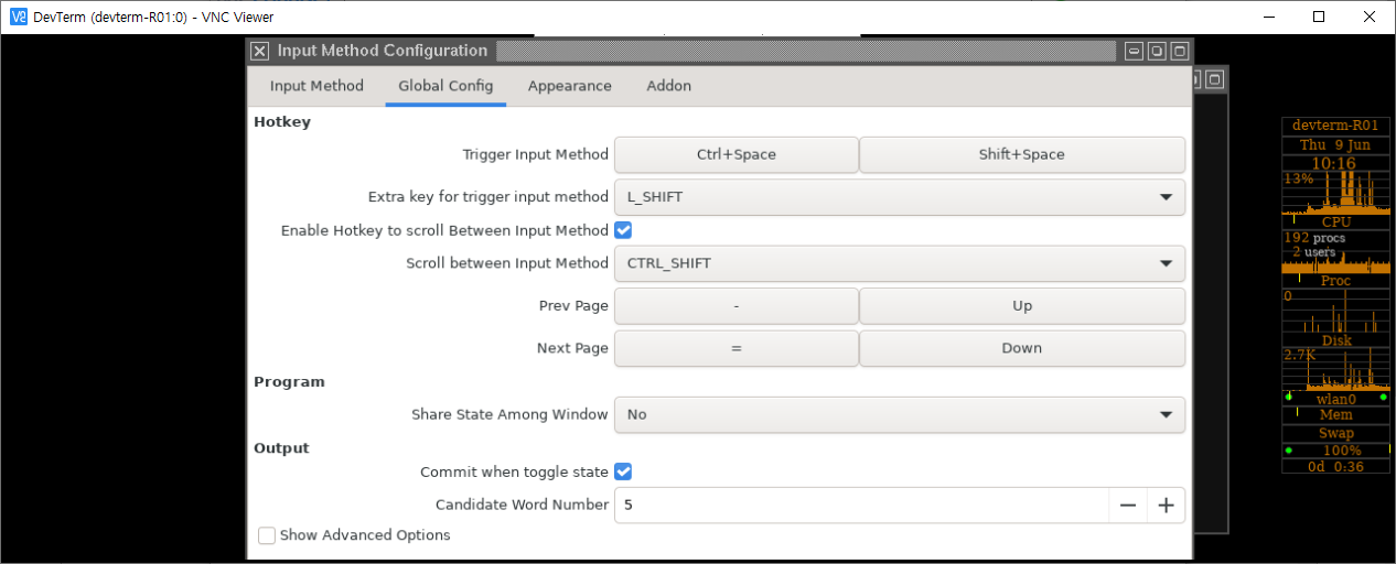

https://estorytel.cafe24.com/data/04.png LINK
Empty 버튼 눌러서 Shift+space 눌러서 추가 (제 키보드 특성상 이렇게 추가한것이고, 한영키를 눌러서 추가하셔도 됩니다.)
한영전환 : Ctrl+Space 또는 Shift+Space
