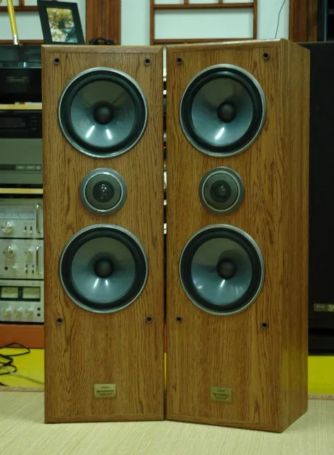

각 앰프를 소개하기에 앞서 제가 사용하는 스피커는
삼성 MS-1000TW (정격 100W, 최대 200W, 8 Ω)입니다.
제 사진은 아닙니다만 아래 사진에 나온 모델입니다.

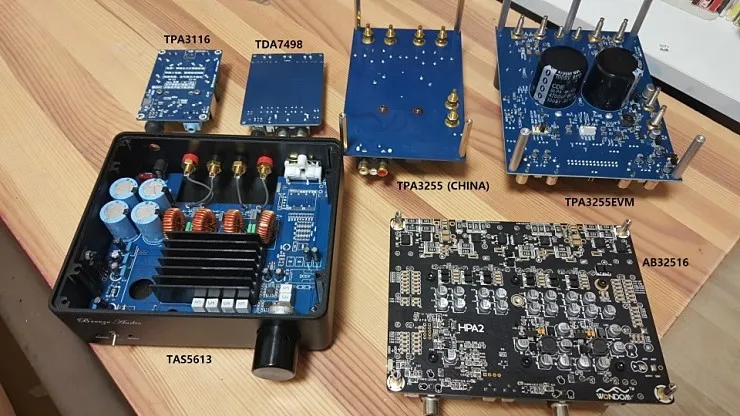

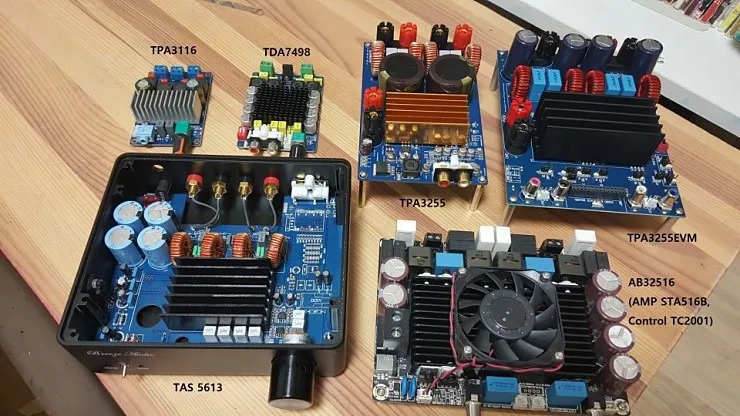

1. TPA3116 (스테레오, 채널당 30W) (중국)
일단 엄청난 베스트셀러인데 제 스피커와는 출력이 맞지않아 (3116 30W, 스피커 100W)
사용이 불가능했습니다. 앰프에 대해 아무것도 모를 때 좋다는 소리만 듣고 주문해서
오랫동안 빛을 보지 못한 친굽니다.
2. TDA7498 (스테레오, 채널당 100W) (중국)
이 친구도 상당한 베스트셀러입니다. 평가도 좋고 같은 칩셋을 사용한 앰프들이 일본에서
좋은 평가는 받아 일본 전용 어레인지 모델이 나오기도 했습니다만....
제가 가지고 있는 것은 가장 저렴한 모델 중 하나로, 아마도 기본적인 부품만 가지고
구성된 제품 같습니다.소리를 들어봤을 때는 나쁘지는 않았습니다만
저음이 일정이상 영역을 벗어나면 소리가 흩어집니다.
기대했던 음질이 나오지 않아 다음에 설명할  TAS5613에 밀려 3116과 함께 상자에 고이 모셔지게 되었습니다.
3. TAS5613 (스테레오, 채널당 100W) (이란)
알리에서 좀더 좋은 회로구성과 케이스를 가진 7498을 주문했습니다만
판매자가 물건이 없어 5613으로 양해를 구하고 보내온 물건입니다.
위의 7498보다는 확실히 좋은 성능을 보여줍니다
한단계 높은 저음 능력과 전체적으로 반발짝 앞서는 음색을 보여줍니다.
기판 구성이 확실히 좋다고 하긴 어렵지만 7498보다는 나은 회로가
음질을 향상시킨 것 같습니다.
4. TPA3255 (스테레오, 채널당 300W) (중국)
텍사스 인스트루먼트에서 3116이후에 시간이 흘러 내놓은 TPA325X(3250, 3251, 3255) 시리즈 중
최고 출력 앰프 IC를 중국에서 사용하여 만든 물건입니다.
출력이 비교하기 힘들 정도로 올라갔기 때문에 스피커 구동력이 확실히 다릅니다.
전반적인 음색이 명확해지고 맑습니다. 저음쪽도 명확합니다.
공간감도 좋아져서 처음에는 듣기 좋습니다만 전반적으로 음색이 얌전합니다.
듣다보면 조금 지치는 부분이 있습니다.
5. TPA3255EVM (스테레오, 채널당 300W) (미국 TI 자체 설계, 제조)
TI에서 반값 프로모션을 해서 얼른 구입한 물건입니다.
위 중국제와 같은 3255를 썼습니다만, IC를 만든 회사에서 만든 회로라서 그런지
소리가 중국제보다 한단계 더 뻗어나갑니다.
중국제보다 더 명확하고 중저음도 더 단단합니다.
하지만 음색은 역시 비슷합니다.
6. AB32516 (스테레오, 채널당 500W) (중국 Sure-electronics 또는 Wondom. 같은 회사입니다.)

물건을 받아서 보니 만듦새가 흔한 알리발 중국 제품이 아니었고, 음질도 3255보다 한수 반 정도 위였습니다.
전영역에 걸쳐서 음색이 고르게 단단하고 해상력도 확실히 더 높았습니다.
3255는 저음으로 가면 악기간 경계가 모호해지는데 32516은 그런거 없이 다 잡아줍니다.
아마도 출력이 200w 차이가 나니 구동력이 여유가 있어서 그런 것일수도 있겠습니다만
3255도 이미 300w로 스피커 출력을 한참 웃돌고있어서 스피커를 구동하는데는 전혀 모자람이 없으니
앰프 성능 차이로 봐야할 것 같습니다.
