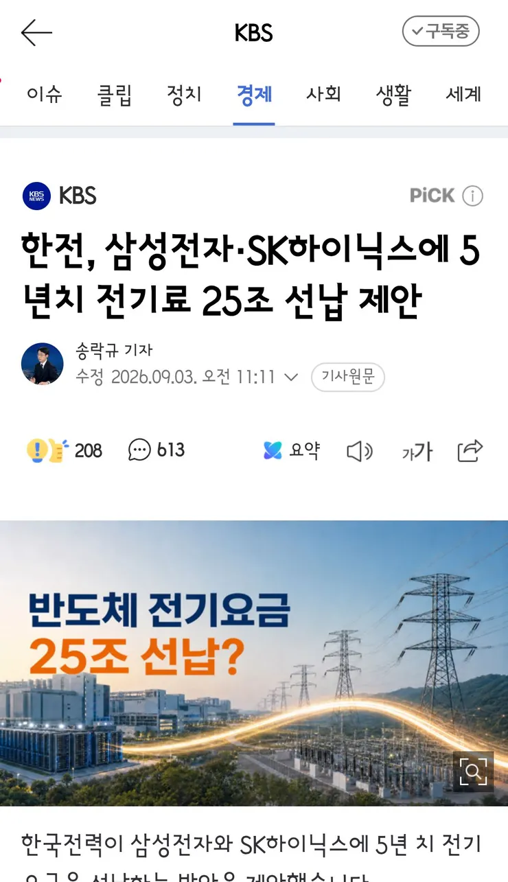

한전, 삼성전자·SK하이닉스에 5년치 전기료 25조 선납 제안

호남 반도체에 한전이 부담스러워하는것 같은데
기업이 과연 낼수 있을까요?
한전의 저런 요구를 국민들이 공감할지는..

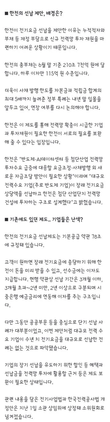

    그럼 삼전하닉은 몇 년 더 기다리면 됩니다. 자금부족으로 인한 상위 전력망 건설지연은 정당한 수급연기 지연사유기 때문이죠 ㅎㅎ 원래 상위 송변전 전력망 건설비용은 전기요금이 재원인데요.(변전소 밑의 수용측은 수용가에서 공사비를 냄) 내년이면 한전채 특별발행한도도 끝나서 먼저 빚내서 짓기가 안 됩니다. 그래서 우회적으로 선급금을 들고나온 거 같네요.

    비용처리하면 법인세가 덜 나오니 기업 입장에서 나쁠건 없습니다.
    다만, 앞으로 줄어드는 세금과 전기요금에 대한 대안이 없어요.. 메모리는 사이클 산업인데 5년뒤에도 호황을 가정하면 자칫 큰 손해를 봅니다. 창신메모리같은 중국 추격도 무섭구요.

    @인생은금물님 선급금은 손금불산입이라 법인세 안 깎아줘요.

    @인생은금물님 실제 비용 발생한게 아니라서 자산으로 처리됩니다.

    너네 시설투자하는거 미국 빅테크 선금 받았잖어 그 선금으로 은행채 사지말고 우리한테도 선금 줘 잖아요
    그리고 이 딜은 호남이 아니라 용인을 두고 하는 걸로 보입니다.
    당장 용인 송전망 건설할 돈이 없을거라서요...
    그리고 민원이 많아서 송전망 건설하는데 어려움이 호남보다 훨씬 많을 겁니다.
    전 한전사장(정승일 님)이 SK 에너지 전략담당 사장입니다.
    chey 회장님이 괜히 일본에 공장 짓는다는 이야기 하는게 아니겠죠..
    미국 데이터센터 짓는거 때문에 전기요금 올라가는 거랑 한국 반도체 공장으로 송전망 까느라 전기요금 올라가는 건 비슷해 질텐데
    국민들도 전기 요금 올라가야 하는 거 생각하면 그 정도는 당연하다고 생각하지 않을까요..
    이거 거부하면 한전에서 전기요금 올리겠다는 언론플레이 엄청할겁니다.
    그리고 삼성 SK 에서 발전소 짓는게 낫지 않냐는 댓글이 있던데
    지금 미국 빅테크들이 돈이 없어서 발전소 못짓고 있는거 아닌 거 아시죠
    용인에 SK E&S 에서 발전소 짓고 있습니다만.. 아직 주기기 업체 못정했다고 하죠...
    지금 구할 수 있는(납기를 맞출 수 있는) 대용량 발전기는 두산이 유일할텐데
    그 터빈 가장 길게 운영해본 데가 중부발전이죠..(중부발전이랑 합작)
    그렇다고 반도체 산단 전체에 필요한 전기 전체를 생산하는 것도 아니고 일부이구요...

    호남반도체에 한전이 부담스러울 이유가 없습니다. 용인까지 송전선 때문에 천문학적인 비용이 드는데, 지산지소하면 송전선 부담이 줍니다.
    지금 산업의 병목이 메모리와 전기가 큰데 성사 여부와 상관없이 좋은 아이디어 같네요.
