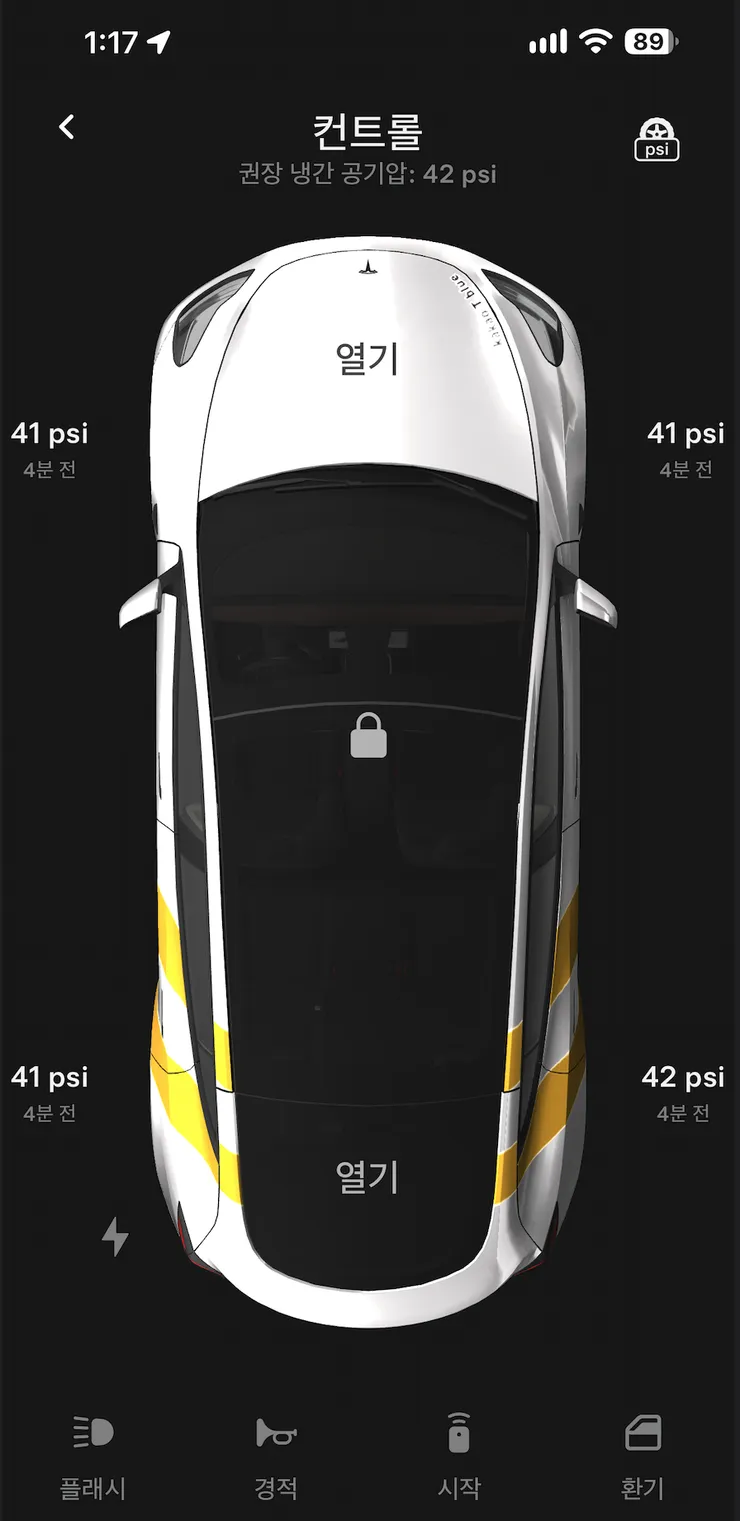

타이어 공기압이 36,37 까지 줄어들어서
저번에 사둔 벤딕트 타이어 공기압 주입기를 이제 써보는 구나 하고 사용했는데
42 psi 를 목표로 주입할때는 설정한 목표까지 넣고 멈추는데
막상 주입기 호스를 제거할때 피이익~~ 하면서 공기가 새니 수치가 틀려지는거 같더라구요
부족한거 같아 다시 넣으니 43 나오기도 하고 좀 빼면 다시 41 나오기도 하고
힘들어서 그냥 이상태로 종료했습니다.

  1. Seedlow ·
    소수점까지 나오는거 아닌 이상
    1psi 표시는 실제로는 전체공기압에서 1% 정도 차이 정도 날까말까니까 크게 문제없긴한데..
    마음이 불편하죠ㅋㅋ
  2. 국방타마마 ·
    샤오미 충전기로 넣다가 오차가 있는거 같아서 역발상으로 1psi 오바 해서 넣고 살살 빼면서 맞추는 방법을 썼는데 그래도 약간은 오차가 있더라고요. 공기압 성애자로 자꾸 신경쓰던 어느날 주유소에 있던 장비.. 심지어 에어척도 공기가 새는지 테입으로 대충 감아 놓은 허접한 모습인데 속는셈 치고 해보자 했거든요. 아주 칼도 이런 칼이 없어요. 그날 이후 편히 눈감고 잠니다 ㅎㅎ
  3. 브루잉 ·
    몇번 해보다 보면 익숙해 집니다.
  4. 앱슬라 ·
    나중에 빠질거 생각해서 1~2 더넣는게 낫습니다.
  5. 리릿 ·
    애시당초 TPMS도 정확도가 낮은편이에요. 대략 +-1psi정도니까요.
    마찬가지로 펌프에 달린 압력 게이지도 이 정도 수준이고요.
    그러니 똑같이 41psi가 들어가 있어도, 40~42로 측정될 수 있는거구요.
    정확도 높은건.. 생각보다 비싸요. 롱에이커제품을 보면,
    +-0.1psi인 얼티밋이 거의 60?정도고, +-0.2psi인 디지털 프로도 20~30정도 하구요...
    +-0.5psi인 디지털 베이직(60psi)가 10만원정도 합니다.
    1~2psi정도 더 높게 넣으시고, 압력게이지 걸어서 공기를 빼면서 맞추는게 제일 정확해요.
    저도 숫자 다르면 불편해서... 하나 사서 씁니다. 만약 숫자 틀리면? 그건 TPMS의 성능문제인거니까요.
