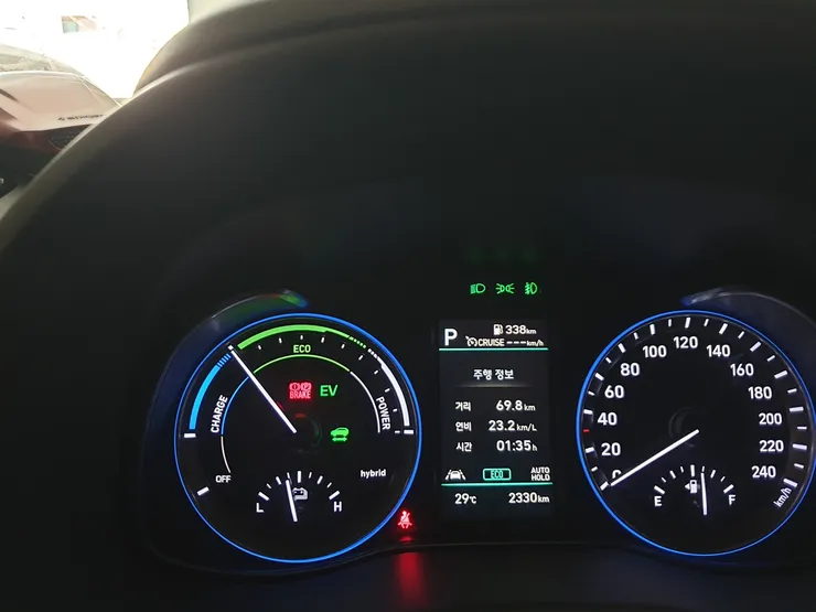

하이브리드 계기판보면 왼쪽하단 배터리 게이지가 있는데요
저 바늘이 계석 중간정도에서만 왔다갔다 하고 충전량이 중간정도로만 됩니다
혹시 따로 충전하는 노하우 있을까요
풀로 채우고 싶어서.
연비만족하고 조용해서 하브 잘산거 같긴한데
차알못이라 ㄷ

    원래 로직이 중간 유지입니다. 중간 기준으로 윶해야 배터리 수명에 가장 좋거든요
    스포츠 모드로 하면 더 올라갈 수도 있어요.

    @기로로님 정상이군요 ~ 어떤때는 충전 잘되는데 계속 중간을 유지하길레;
  3. 램팟 ·
    풀충전 불가해요
    배터리 시스템이 최대 80%정도 이내로 제한합니다

    에코모드에서는 가운데 눈금에서 왔다갔다 하는게 정상입니다. 배터리 수명때문에 저렇게 세팅을 했다고 들었고요. 산을 올라간후 내리막 주행을하면 최대 충전 눈금까지는 아니여도 근접하게 충전이 되기도 합니다. 스포츠모드로 달려도 충전이 제법 많이 되고 아예 엔진을 상시로 ON하는 모드로 변경하면 끝까지 충전이 되기도 합니다.

    하이브리드 제어 알고리즘 짤 때 고려 많이해서 배터리 관리하거든요. 운전자는 그냥 생각 없이 다니는게 최선입니다 ㅎㅎ
  14. 구름이여 ·
    한계령 같음 곳 내려가면 100% 됩니다 만 그 이후 강제로 엔진돌려서 배터리 소모 시킵니다

    남한산성 올라갔다가 내려올때 브레이크만 써서 내려오니까 80%까지 충전됩니다. 윗분들 말씀을보니 80%가 한계군요

    정말 만충이 보고 싶은거라면
    스포츠모드로 두시면
    전기는 사용 안하고 충전만 하던데요
    끝까지 충전되는지 해보셔요...

    인디게이터에 풀로 되어도 실제론 풀이 아닙니다 대략 SOC의 60 퍼센트 정도 됩니다
    하이브리드는 40~60 퍼센트 정도의 충전량을 유지하게 BMS가 관리합니다
