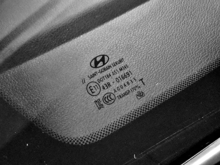

DOT184 AS1 M345
제 차 앞유리 사진을 먼저 보여드리겠습니다.
이게 뭐 대단한거냐 라고 하실 수 있겠지만 정말 많은  정보가 담겨있습니다.
하나씩 설명해드릴게요~

국가 표준 인증
DOT184 E11, CCC, KC
DOT는 미국 규격
E11은 유럽 규격
CCC는 중국 규격
KC는 우리나라 규격을 의미합니다.
해당 국가에서 특정 조건의 규격을 요한다면
유리는 반드시 그 규격인증을 받은 것만 장착할 수 있습니다.
가시광선 투과율
TRANSP≥70%
유리의 가시광선 투과율이 최소 70%이상이라는 얘기입니다.
국내 같은 경우 전면유리의 투과율이 70%로 제한되어있기때문에
보통 70%에서 75%정도로 나오는 편입니다.
여담이지만 전면 유리가 70% 투과율을 갖는다면?
그 어떠한 필름지도 붙일 수 없습니다

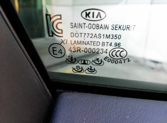

유리 종류
LAMINATED, TEMPERED, AS
Laminated glass는 여러분이 다 아시는 이중접합 유리를 의미합니다.
이는 유리에 AS1으로 표기되고 유리 2장을 붙여서 만들었다는 얘기입니다.
접합 유리의 최고 장점은 아주 튼튼하다는 것이죠~
그외에 Tempered glass는 강화유리를 의미합니다.
유리에 AS2로 표기되며 흔히 전면 외 유리로 많이 쓰는 편입니다.
일반 유리보다 튼튼하지만 유리 측면 국소적인 충격에 산산조각이 나는 단점이 있습니다.
차량에서 탈출할때 유리의 측면을 뾰족한걸로 가격하라는 이유가 이 때문입니다.
(망치로 치는 것보다 그냥 모래 가루 같은거 모아서 뿌리는게 더 잘깨질 수도 있습니다;;;
실제로 미국에선 점화플러그를 던져서 유리 깨는 영상이 많이 올라와있죠..ㄷㄷ)
유리종류가 굳이 명시되어 있지 않아도 여러분 차량의 전면 유리는 무조건 이중접합 유리로 만들어져있습니다.
그리고 AS2가 측면유리용이라고 말씀하시는 분들이 계신데
측면유리에 이중접합 유리가 적용되면 측면유리에도 AS1이라고 적혀있습니다.
유리 두께와 색상
M345에서 앞 자리가 유리의 종류
뒷자리가 유리의 두께라고 말씀하시는 분도 계시고
앞자리가 유리의 두께 뒷자리가 유리의 종류라고 말씀하시는 분도 계시고
그냥 미국의 규정이라고 말씀하시는 분도 계시고 그냥 의견이 다 다릅니다..

제조일자
DOT184 AS1 M345를 잘보시면
DOT184 아래에 점하나
DOT184 A위에 점하나가 있는데
위쪽이 년도
아래쪽이 월이 됩니다.
방법은 간단합니다 글자수를 한개씩 세어나가면됩니다.
D O T 1 8 4 A
17년
D O T 1 8 4
6월
제 차량이 17년 7월 생산이니까 1달만에 갖다 붙였네요 ㄷㄷ

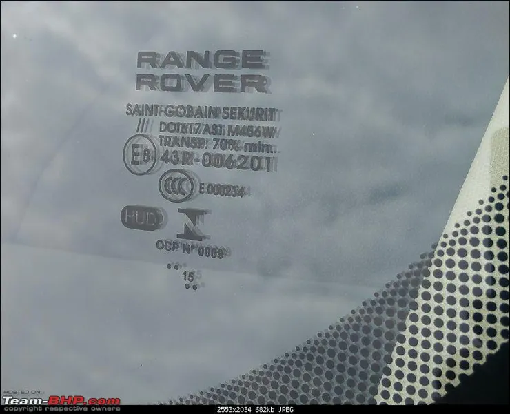

래인지로버 유리입니다.
제조일자는 맨 아래 15와 점 4개를 보시면되는데
15는 년도가 되고
12 - 점의 갯수가 월이 됩니다.
12 - 4개의 점이니까 15년도 8월 생산 유리라는 의미입니다.
KAC처럼 점의 개수로 월을 표시하는 제조사도 있을 겁니다.
(제조년월관련 글이 너무 말들이 다달라서 제가 하는 말이 틀릴 수 있습니다)

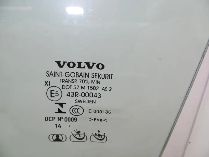

유리의 기능성
자동차의 유리가 다 같은 유리일꺼라고 생각하시면 오산입니다~
차량의 급이나 옵션에 따라서 차량에는 다양한 스펙의 유리가 장착됩니다.
그 기능성들을 조금 알아보고 가겠습니다~
유리의 기능성 관련 정보는 유리 정보 하단에 보통 표기가 됩니다.
유리 제조사마다 기능성 표기방법이 다 달라서 많이 쓰는 KAC와 생고뱅 자료입니다.
생고뱅 공식 기술자료이니 다른건 안믿어도 이건 믿으셔도됩니다.
