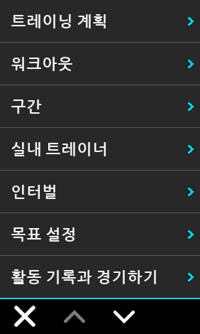

1. 훈련 접속
2. 실내 트레이너 연동
실내 트레이너를 클릭하고 연동할 스마트로라 선택한다. 연결된 스마트로라의 센서를 들어가서 휠사이즈, 자전거 무게 등을 설정한다.

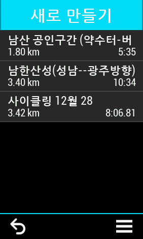

3. 코스 선택

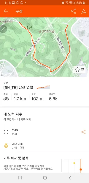

코스 따라가기를 클릭하고 코스를 선택한다. 위에서 언급했지만 자연스러운 가상라이딩을 위해서 해상도가 높고 정확한 코스파일(gpx)가 필요하다. 해상도가 높은 GPX를 만드는 방법은 아래 링크를 참고하세요.
https://blog.naver.com/scc0606/222188184578
 스트라바의 (비)공식구간 코스파일로(GPX) 다운받기
GPX 루트를 만드는 다양한 방법이 있다, 하지만 대부분의 GPX생성기는 경사도와 고도의 해상도가 떨어지고 정확도가 부족하다. https://ridingazua.cc/editor와 bikeroute.xyz등의 코스 생성은 추천하지 않는다. 스트라바의 코스 만들기(유료 비추, 약간의 노동력이 들어감)나 스트라바의 탐색구간서비스(추천)를 이용하여 해상도가 높은 GPX를 만들도록 한다.

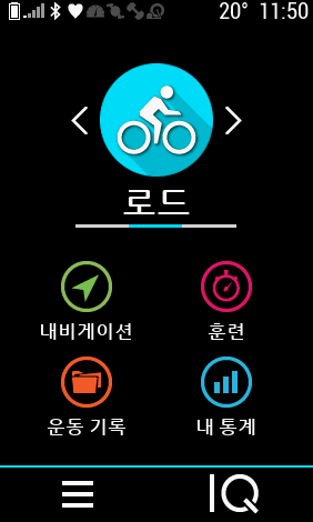

4. 가상라이딩 시작

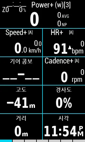

라이딩 버튼을 누르던가 홈화면에서 라이딩시작 버튼을 누르고 페달링을 하면 가상라이딩이 시작된다.
코스가 진행되면서 경사도에 따라서 스마트로라에 적절한 저항이 걸리게 된다. 인터렉션이 안되는 스마트로라는 저항이 안걸리겠죠?ㅠㅠ
본인의 데이터필드를 보면서 골인지점까지 열심히 밟아주면 될것이다. 코스가 종료되면 종료메세지가 출력될것입니다.

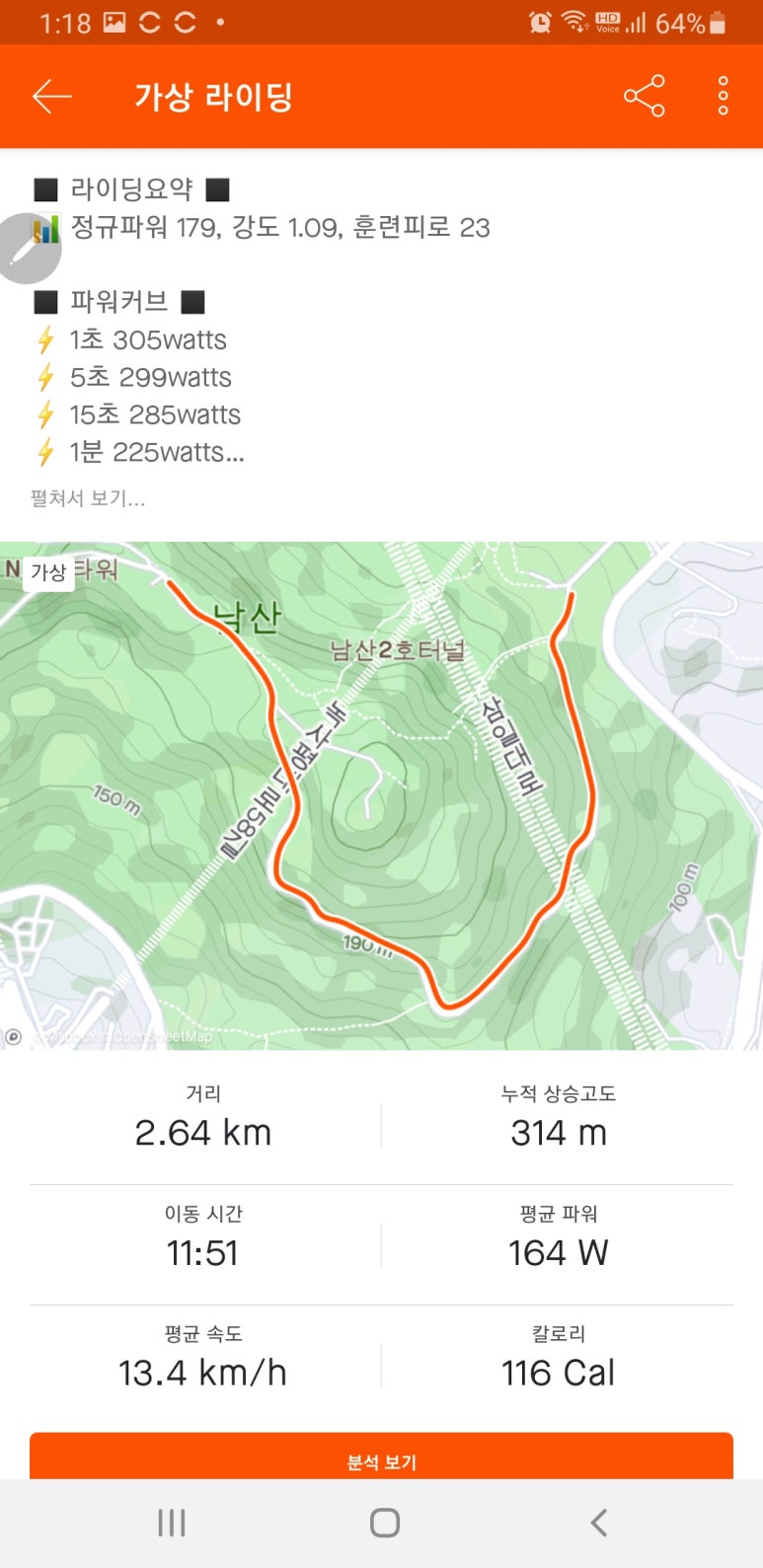

5. 스트라바 액티비티 업데이트
가민과 스트라바의 계정이 연동되었다면 라이딩 결과가 스트라바에 업데이트된다.
일반적인 라이딩이 끝나고 스트라바에 액티비티가 업데이트 되는것과 똑같다.
업힐 초보라 기록이 좋진 않네요. 남산 실제 업힐이랑 기록이 비슷합니다. 8분내외

1. 가민에 코스파일을 넣을때는 절때 가민커넥트를 이용하지 마세요. 힘들게 만든 gpx의 해상도가 정확도가 달라집니다. 컴퓨터 본체와 가민을 연결하여 newfiles 폴더에 gpx를 업로드 해주셔야 원본이 훼손되지않습니다.

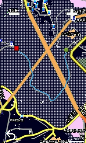

+ 내용추가2(20210115 01:17)
- 버그 안내 : GPS를 on하고 코스따라가기를 하면 맵을 못찾는 버그가 있습니다.
- 버그 해결 방법 : GPS를 OFF 하고 코스따라가기를 해보세요.
