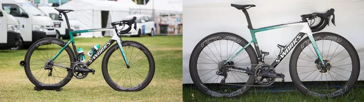

오랜기간 유지되어왔던 로드자전거의 림브레이크가
디스크 브레이크로 전환?되는 역사적인 시점이 와 있습니다
로드자전거 브레이크 시장이 앞으로 어떻게 될지는 예상 못하지만
현 시점에선 업체들이 디스크 브레이크에 힘을 더 쓰는중이죵
MTB나 CX는 거의 디스크브레이크로 넘어갔다고 쳐도 로드 자전거만은 아직 그 출발선에 있습니다
월드투어 선수들도 아직 디스크브레이크를 사용하는 수가 적기도 하구요
국내에서도 강진 대회 영상보니 디스크브레이크 자전거는 안보이더라구요
프로들은 프로라고 치고 동호인은 또 생각이 다르긴 합니다
아무리 퍼포먼스를 중시하는 자전거라도 브레이크는 자신의 안전과 직결되는 자전거의 유일한 부품이기도 하니까요
여기서 가정을 하나 해봅니당
획득고도 1000m 짜리 지리산 정령치를 2회전 코스를 탄다고 합니다
긴 업힐과
긴 다운힐 2가지 모두 갖춘 코스입니다
여기서 자전거를 택하신다면
7kg 림브레이크 자전거냐
8kg 디스크 브레이크 자전거냐
퍼포먼스인가
안전인가
중심점이 어딘지가 중요할듯하네요
어떤걸 선택하실련지?!

    왜 하필 참고용 사진이 타막스웍일까요?
  25. SMILEMAN ·
    마케팅의 끝판왕답게 스페셜라이즈드가 가장 공격적으로 마케팅하더라고요 ㄷㄷ
    퀵스텝에서도 저거타고 얼마전 대회 4개 먹고 ㄷㄷㄷ

    비교군 사진이 맘에 드는군요...(제가 타는자전거라 그렇습니다..ㅋㅋ)
