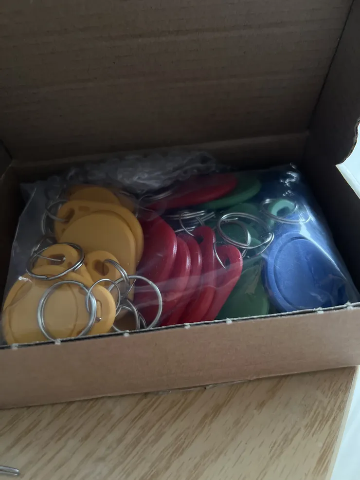

작업하고 여러대의 ACR122U 기기가 남아
이것 저것 복사해볼까 하고 도전해봤습니다.
처음에는 uid 변경가능한 카드가 필요한줄 몰랐습니다.
(프로그램 제작할때 uid민 매칭하도록 해놔서..;;)
알리로 키고리형/카드형/스티커/코일형 저렴하길래
마구마구 샀더니.. 산더미로 왔습니다;;
아무튼, 아파트 1층 현관열쇠고리형은 복사가 잘되어
집 도어락에 등록해서 와이프도 주고 제 핸드폰케이스에
코일을 넣어 테스트 하니 잘 되네요.
문제는 회사 사원증(에스원) 카드입니다.
핸드폰에 2개를 넣을 수가 없으니..
금요일에 마침 사원증 사진출력이 잘못된 카드와 착용중인 카드가 2개 모두 잘 열리길래 덤프 파일을 보니
두 카드 uid는 다른데 특정 섹터가 동일하네요 ㅎ
1층 현관 덤프는 데이터는 비어있는것으로 보아
uid로 체크하는듯 합니다.
사원증 dump에 1층 현관 uid를 넣었습니다.
오늘 집밖으로 나가 테스트하니 문이 열립니다ㅎ
다시 집도어락에 등록했습니다.
이제 월요일 사무실로 가서 잘 열리나 봐야겠습니다.
;사원증 복사 등 문제가 된다고 댓글이 달릴듯합니다만
내부에 미리 알리고 성공하면 다들 폰에 붙여주기로해서..
미리 말씀드립니다…
