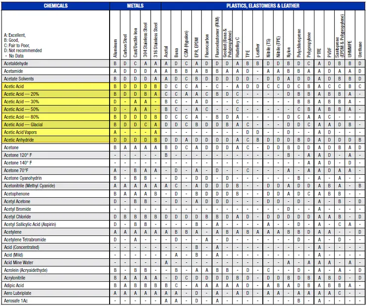

식초 (빙초산 / Acetic acid) : SUS 304, 316, 316L  acetic acid 50%까지는 내부식성을 보입니다. 일반적으로 식초가 acetic acid 5~20%이기 때문에 안정하다고 할 수 있겠지만 왜 그 강한 자극적 냄새를 참아야 할지는 의문 입니다.
아래 표에서 A가 가장 좋은 결과이고, B, C로 갈수록 좋지 않은 결과 입니다.

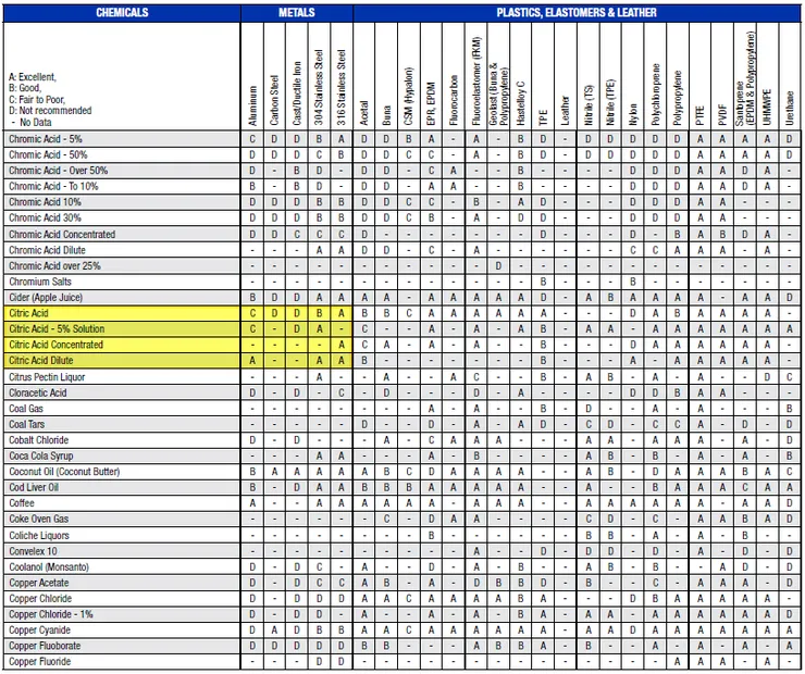

※Citric acid (구연산) :
에스프레소 머신의 디스케일링 성분, 텀블러 세척제로 가장 대중적으로 사용 되는 성분 입니다.

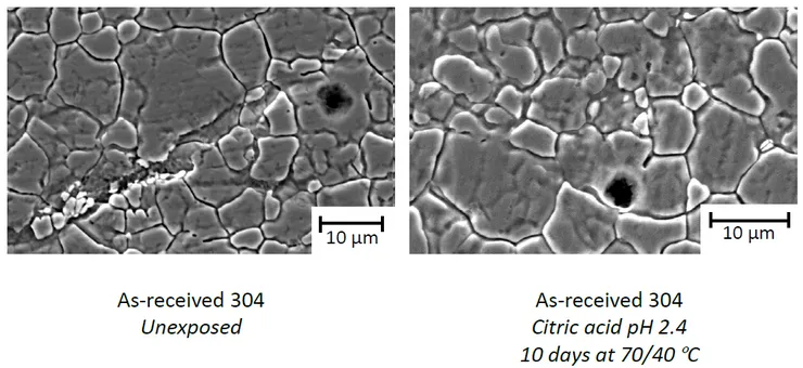

에스프레소머신의 보일러 및 열선이 스테인리스 (Stainless steel; SUS)라고 한다면, 디스케일링시 5g/L (PH 2.4)의 농도에도 안정적입니다.
월드스테인리스에서 보고된 바에 의하면 304 재질을 pH 2.4에 10일간 담궈 두었을때 유의미한 변화가 관측되지 않았다고 (부식이 일어난 모습이 보이지 않았다고) 보고 되었습니다.
더군다나 구연산의 구조는 킬레이스 작용을 할 수 있으므로 용해된 Ca 이온을 외부로 배출 시킬때 보다 도움이 됩니다.
Paul Pratt은 20% solution을 사용한다고 언급했다는데,  위에 표에서 Citric acid Dilute를 보면 A로 표기되니만큼 문제가 없으리라 판단 됩니다.

결론 :
1. 디스케일링에는 식용 구연산을 사용하세요.
    (세제용이 아니라 식용으로 사용하세요.)
2. 농도는 1L에 5g~15이면 충분합니다.
     (2L 병에 수북하게 아빠숟가락 한 스픈~세 스픈 정도)
3. 가장 정확한 가이드 용량은 머신 제작사에서 보내는 가이드에 따르는 것 입니다.
    (파우더를 희석해 사용하는 경우 파우더의 무게만큼 Citric acid 사용.
     희석해 사용하게 되어 있는 파우더로된 몇몇 제품을 심심해서 분석해보니 99.9%이상이 citric acid 더군요.) Dezcal제품의 경우 60%미만으로 Cotric acid로 구성되어 있습니다.
