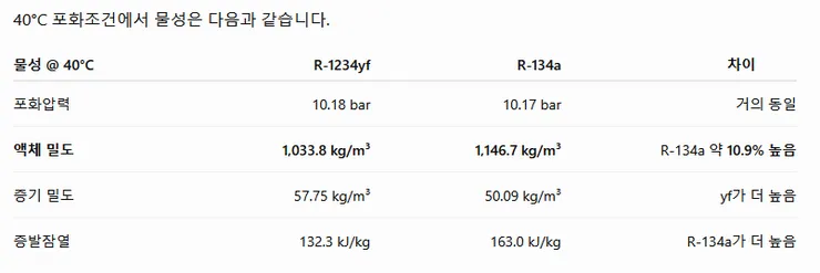

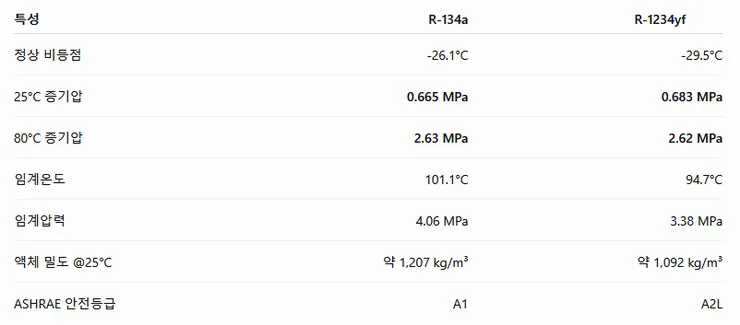

그런데 이 두 냉매는 압력-온도 특성이 상당히 유사합니다.
134a 로 교체하는 사례들을 비교적 쉽게 접할수 있는 이유도 이때문이구요.
정상운전 온도에서 134a 쪽이 압력이 약간 높긴 하지만,
차량 부품에 문제가 될 정도냐 하면 그정도는 아닙니다.

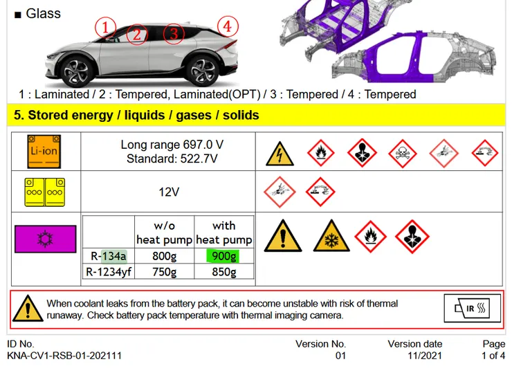

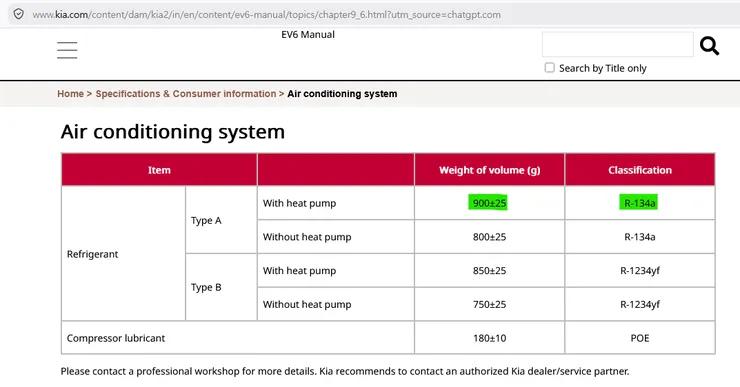

그리고 제가 '바꿔도 되겠다' 라고 생각하게된 결정적인 부분이었는데,
현기 아이오닉5, 아이오닉5N, EV6 등 E-GMP 전기차량들의 해외 메뉴얼을 살펴보면
1234yf 와 134a 의 주입량이 공식적으로 기재되어 있습니다.
근데 냉매별로 공조기 주요 부품 파츠넘버가 다르냐 하면 그렇지는 않았습니다.
공조기 핵심 부품들 (컴프레서, 밸브류, 배관 등) 은 모두 품번이 하나씩만 조사되었습니다.
차이가 있는 부품은 주입구 니플 부속 정도였습니다.
그런데 이건 1234yf, 134a 혼입 방지를 위한 규정이기때문에 당연히 달라야 하는 부품인거고요.
그럼 이건 같은 부품들로 두 냉매 모두를 고려해서 공용으로 쓰게 만든거 아닌가 라는 추측에 도달합니다.

제가 확인한 EV6 해외 매뉴얼의 히트펌프 사양은
1234yf가 850±25g, 134a가 900±25g입니다.
134a 사양의 충전량이 50g 더 많습니다.
밀도가 약간 다르기때문에 주입량 차이가 발생합니다.
134a 를 1234yf 로 대체할 경우 주입량을 10% 정도 줄여야 합니다.
즉, 반대로 얘기하면 1234yf 를 134a 로 대체할 경우 '더' 넣어야 한다는 얘기입니다.

그 10% 줄여야된다는 근거가 제 생각에는 이 밀도차이때문인것 같은데,
밀도 차이가 나니까 134a 는 덜 넣어라 라는 연결고리가 아무리 찾아도 안나옵니다.

EV6 매뉴얼 기준 오일이 180g 정도 들어가니 꽤 많은 양이 들어갑니다.

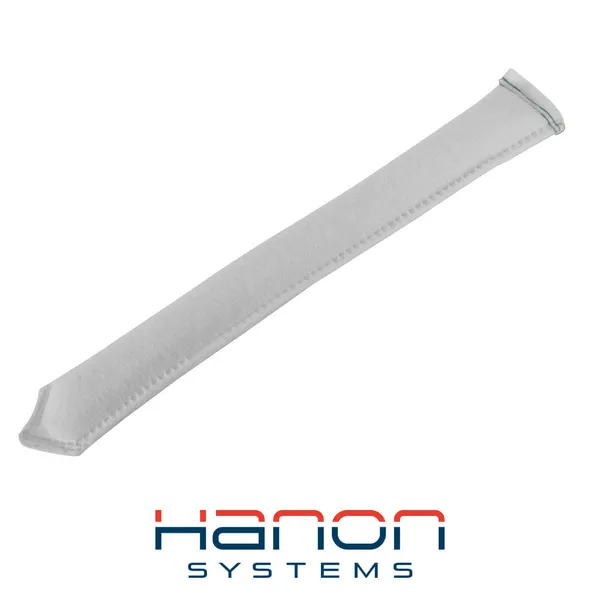

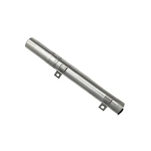

그래서 '드라이어' 라는게 냉매 라인 어딘가에 설치되어 있는데,
보통 콘덴서 옆에 붙어있습니다.
저 통이 콘덴서 옆에 달려있고 그 안에 저런 흡습제 주머니가 들어가 있습니다.
저 흡습제가 흡수 할 수 있는 만큼은 수분이 제거됩니다.
그런데 시간이 지나 시스템으로 수분이 조금씩 계속 유입되면 더이상 흡수 할 수 있는 여력이 없어지고,
시스템에 수분이 함께 돌게 됩니다.
그럼 냉매와 오일은 산성물질을 만들어내고 금속을 부식시키게 되겠죠.
그래서 이 드라이어도 언젠가는 교체를 해줘야 합니다.

    회수량 안보고 주입량만 900g 요구하면 안될거같습니다. 일리있는 말씀이시네요..

    제가 타는 제네시스 G70도 말씀하신대로,
    초기에 나온 2018년식에서는 R-124a 용량 600g +- 25g
    그뒤에 나온 년식부터는 R-1234yf로 바뀌고 용랑도 570g으로 오히려 줄었더군요.
    다만 윤활유는 둘다 FAG(FD46XG)이라고 써 있고 용량도 100g +-10g으로 동일하네요.
  15. Karyudrian ·
    @방송부서님 EV6 도 오일량은 냉매와 상관없이 똑같이 POE 180g (+-10g) 입니다.
    오일은 바뀌면 안되더라구요.

    @Karyudrian님
    애초에 구냉매가 증발잠열(냉방능력)이 더 뛰어나서
    10프로 덜 넣어도 또이또이가 되는 것 같습니다.
