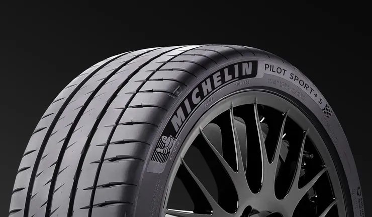

(Michelin Pilot Sport 4s)
유럽 국가는 차량의 안정성을 굉장히 중요시 하는 편입니다.
그로 인해 출고 시 제동안정성, 주행안정성 확보를 위해 여름용 타이어를 많이 장착하는데
이게 도로에 유럽차들이 완경사 하나 못올라가고 빌빌 기는 이유입니다.
후륜이라서 못가는게 아닙니다, 타이어가 적합하지 않아서 못가는겁니다.
국산 차량 중에서도 현대 N라인, 기아 스팅어, K3GT, G70 등 여름용 타이어를 장착한 채 출고하는 차량들이 있습니다.
분명히 말하는데 차량 제조사는 이에 잘못이 없습니다.
본인 타이어도 구분할 줄 모르는 운전자 잘못입니다.
이제라도 알고 분명히 하세요 주변사람들이 모르면 잘 아는 분들이 좀 알려주시구요.
타이어 가게에서 타이어 바꿀 때 본인이 무슨 타이어로 바꾸는지도 모르는 사람이 태반입니다.

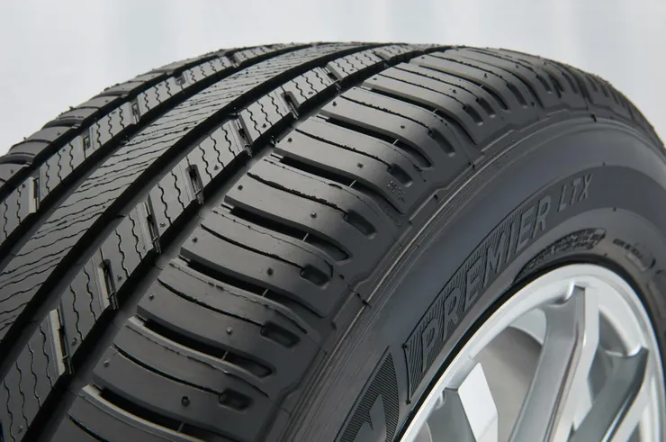

(Michelin Premier LTX)
국내에서 제일 많이 보이는 사계절 타이어입니다.
여름용 타이어 대비 뭔가 홈이 많아 보이는 느낌입니다만은
타이어의 계절을 구분하는 건 홈의 갯수가 아니라
타이어의 재질 구성 성분입니다.
홈이 아무리 많아도 고무가 겨울에 돌처럼 딱딱해지면 의미가 없습니다.
(홈이 많은 여름용 타이어도 있고, 홈이 별로 없는 사계절 타이어도 있습니다)

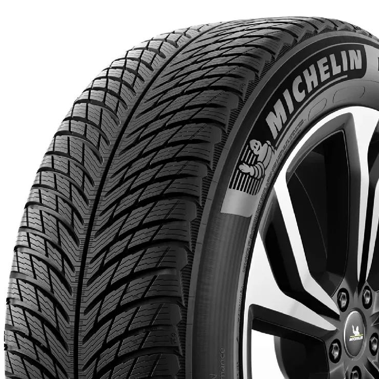

(Michelin Pilot Alpin 5)
이제부터 겨울용 타이어입니다.
홈이 사계절 대비 해서 확실히 많아졌는데
겨울용 타이어는 겨울에도 안정성 확보를 위해 저온에서도 말랑말랑한 특성을 가집니다.
이 이유 때문에 여름에 겨울용 타이어를 장착하면 반대로 안정성이 확 떨어집니다.
위 타이어는 알파인 계열의 겨울용 타이어입니다.
저온의 마른 노면과 젖은 노면에서 안정성이 뛰어나며
주행할 수 있는 최고속도가 상대적으로 높은 편입니다.
하지만 적설 노면과 빙판길에서는 그 능력이 좀 떨어집니다.

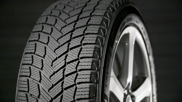

(Michelin X-ice SNOW)
이건 노르딕 계열 겨울용 타이어입니다.
노르딕 타이어는 눈길과 빙판길용으로 제작된 Studless Winter tire(징이 없는 겨울 타이어)에 속합니다
알파인과 달리 타이어의 모서리가 네모 각지게 생겼습니다.
다시 스크롤 올려서 알파인을 보시면 둥글둥글하게 생겨서 비교가 잘되실겁니다..
이 타이어는 눈길과 빙판길에서는 최고의 성능을 내지만
반대로 저온의 마른노면이나 젖은 노면에서는 성능이 떨어집니다.
특히 일부 노르딕 타이어를 장착 후 젖은 노면에서 제동 시 쭉 미끄러질 수도 있습니다.
본인 차량의 타이어가 무엇인지, 본인의 주행환경 또는 지역에 적합한 타이어가 무엇인지
잘 알고 선택하시길 바랍니다.

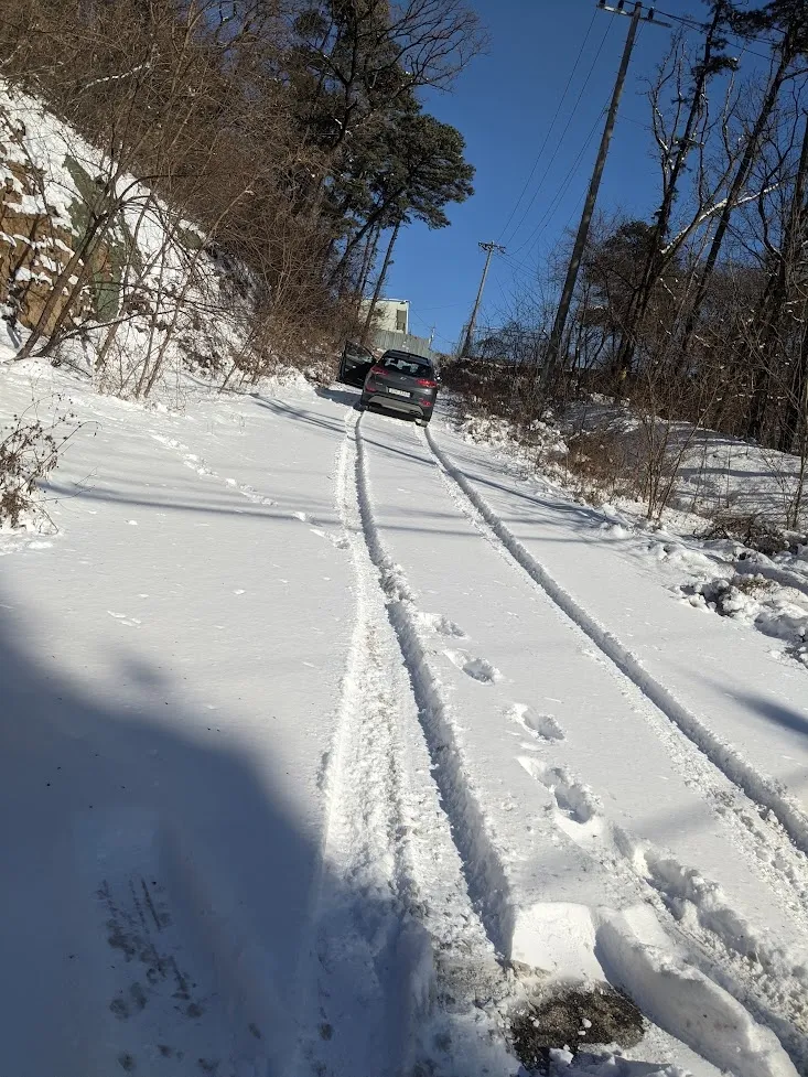

아래서 설명할 영상의 눈길 경사로는 이정도 됩니다.
1. 가속 페달 조작을 아주 천천히 해야합니다.
(이제부터 제 영상들입니다. 수익 없습니다)
영상이라 잘 모르시겠지만.. 사람도 걸어올라가기 힘든 급경사로 입니다.
영상 시작 부는 TCS ON 상태에서 중간정도 페달 조작입니다.
우우우우웅 거리는 소리가 TCS가 작동하면서 출력을 조절하는 상황이죠
9초 이후에는 TCS ON상태에서 풀악셀 입니다.
바닥을 다 긁어먹고 눈이 없으니 차가 움직이며 출발합니다.
그 이후로는 띵~ 소리가 TCS 끄는 소리인데..
TCS OFF 상태에서 풀악셀입니다.
바퀴는 엄청나게 일을 열심히 하고 있지만 정작 원하는 진행방향으로 안가고
차가 오른쪽 그 이후 왼쪽으로 쏠리는 현상을 볼 수 있습니다.
이와 같이 가속 페달을 급하게 또는 너무 강하게 조작하면 갈 수 있는 길도 못갑니다.
이번엔 반대로 가속 페달을 아주 천천히 또는 자동변속기는 D 에 넣고 크리핑 때문에 자연스레 앞으로 가니
브레이크를 아주 천천히 풀어서 크리핑을 활용해보겠습니다.
보시다시피 굉장히 잘 올라갑니다. 좌우로 미끄러짐 역시 없고
뒤로 밀리지도 않았네요
타이어가 눈을 잡은 것을 확인하고 조금더 가속했지만 출발하고 앞으로 나아가는데에
아무런 문제가 없습니다.

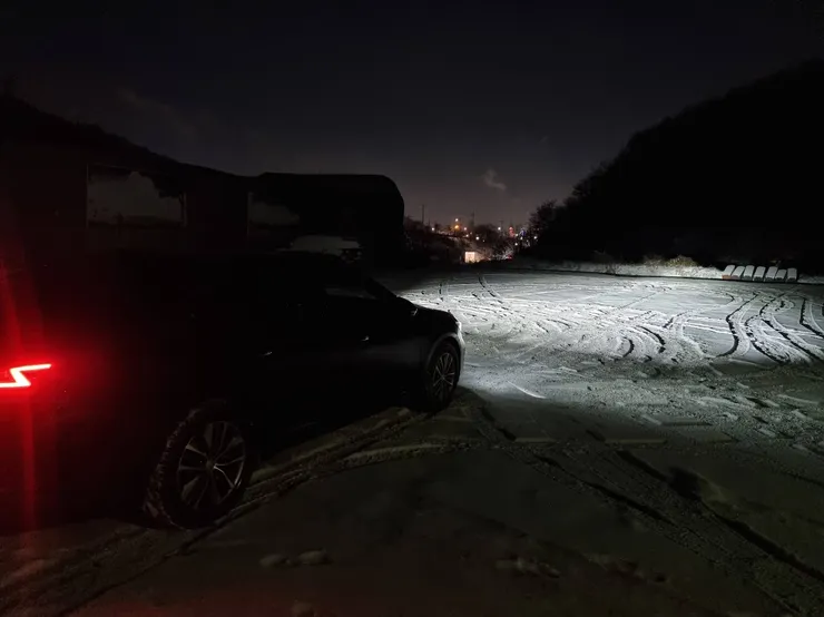

이번엔 브레이크를 풀었을 경우 입니다.
영상 시작하고 처음 좌측 방향으로 조향했을 때
차가 앞으로 미끄러지다가 브레이크에서 발을 떼자마자
바로 차가 왼쪽으로 차를 틀어버리는 것을 확인할 수 있습니다.
그뒤로도 오른쪽으로도 조향하지만 브레이크만 밟지 않으면
조향하는데 아무런 문제가 없습니다.
속도가 느리다고 조향이 더 잘되는거 아니고
속도가 빠르다고 조향이 안되는게 아닙니다.
바퀴가 내가 원하는 방향으로 굴러가게끔 만들어줘야
진짜 원하는 방향으로 갈 수 있습니다.

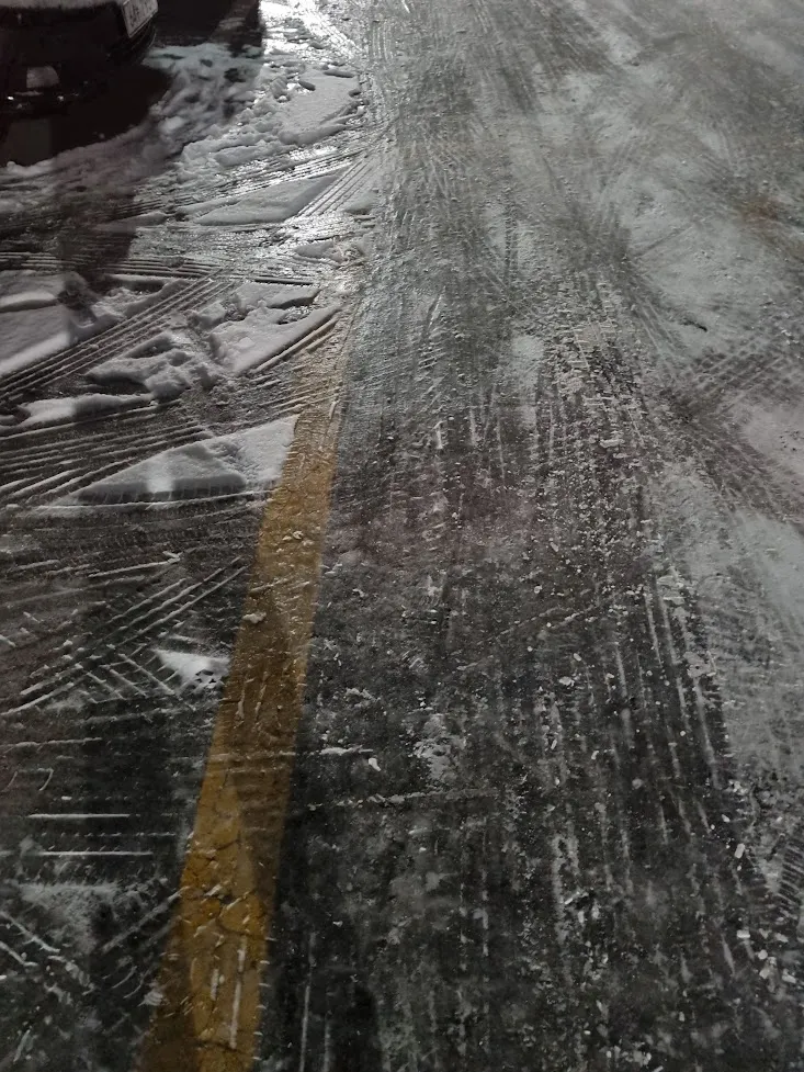

5. 빙판길이라고 다를거 없습니다.
눈길과 빙판의 차이는 한계의 수준 차이 밖에 없습니다
빙판길에서는 한계가 더 낮습니다.
눈길보다 더 조심하고 더 신중해야하고 더 천천히 가야합니다.

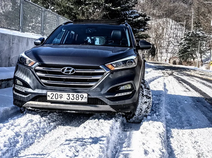

@아다다그님
브릿지 블리작 아이스 입니다.
투싼에 브릿지 DMV3보다 젖은 노면 횡그립이 눈에 띄게 떨어지고(4륜과 전륜차이인지는 모르겠음)
마른노면은 비슷한데 고속 한계가 더 낮은 느낌입니다.
눈길 빙판길 성능은 비슷하거나 아주 미미하게 더 나은거같구요

미쉐린 X-ICE는 비싸서 고려 안하신건가요...?
앵주리
IP 118.♡.11.197
12-20 2022-12-20 21:43:00
@아다다그님
제가 살 당시엔 x ice snow가 국내에 안풀렸었습니다
수입이 만만치않아서 고려안했구요
