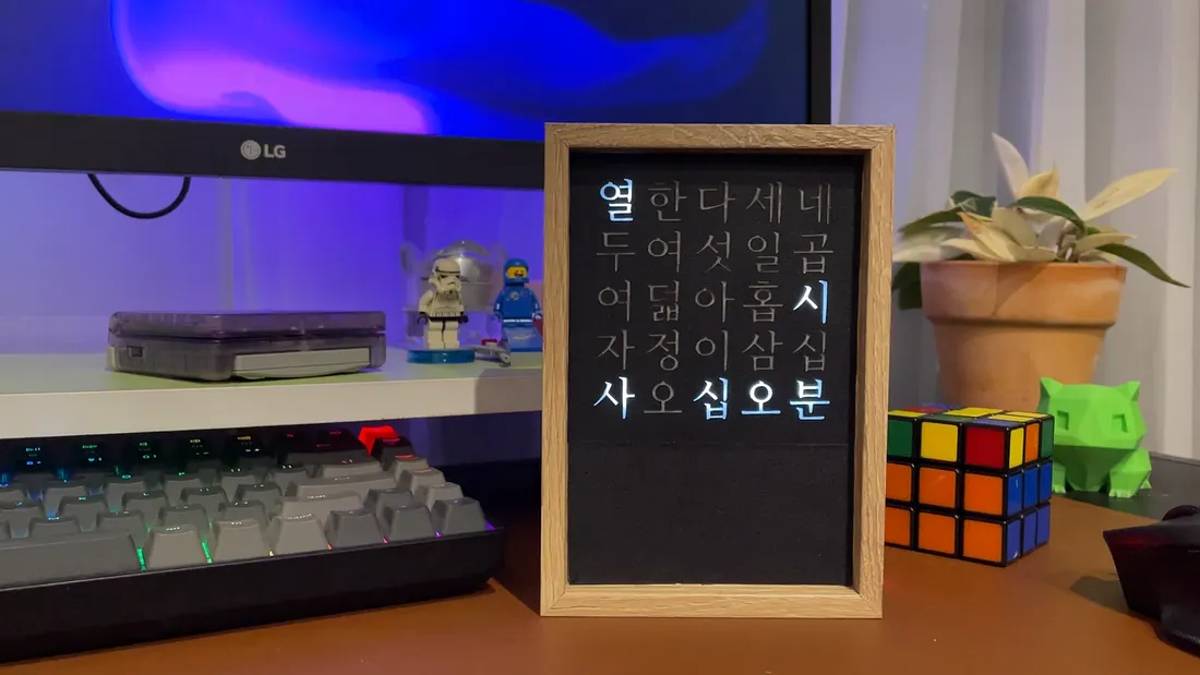

아두이노와 LED를 사용해 5분 단위로 현재시간을 한글로 표시하는 시계 제작 프로젝트로 suapapa 님의 프로젝트를 보고 영감을 받아 제작하게 되었습니다.
아두아노를 이용해 5분마다 시간을 한글로 표시하는 시계로, 초 단위로 정보를 제공하는 일반적인 시계와 달리, 5분의 여백을 한글이라는 감성으로 제공한다는 점이 매력으로 다가오더군요. 완성된 시계는 불멍 대신 시계멍 때리기 좋은데, 5분이 이렇게나 긴 지 새삼느끼게됩니다.

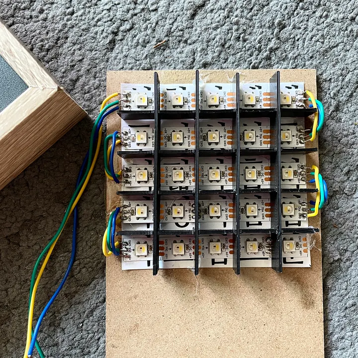

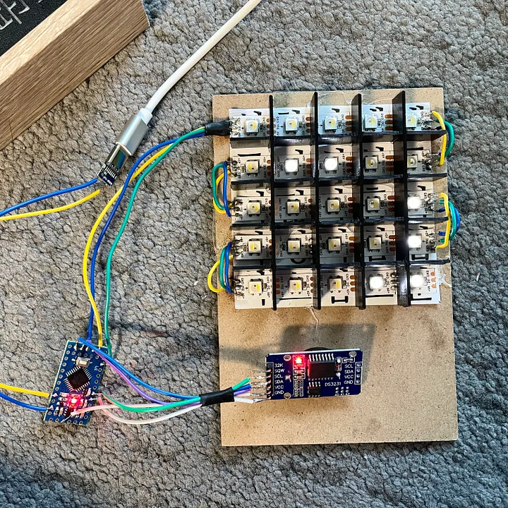

주요 부품
- Arduino Pro Mini(5V)
- LED Strip Light — SK6812 60LED
- DS3231 RTC(Real Time Clock)

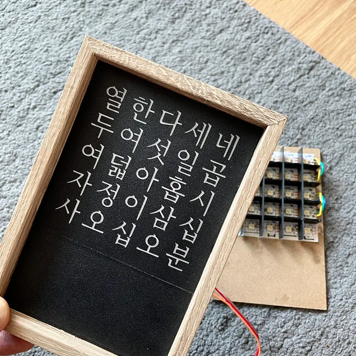

- 한글 프린트 시트지/ 아크릴 판 / 소형액자
- Arduino Sketche / IDE
*옵션) FTDI232 USB Uploader / USB C 타입 충전모듈
하드웨어 제작은 생각보다 단순합니다.
액자틀에 아두이노와 RTC, LED 스트립을 연결하면 끝입니다.

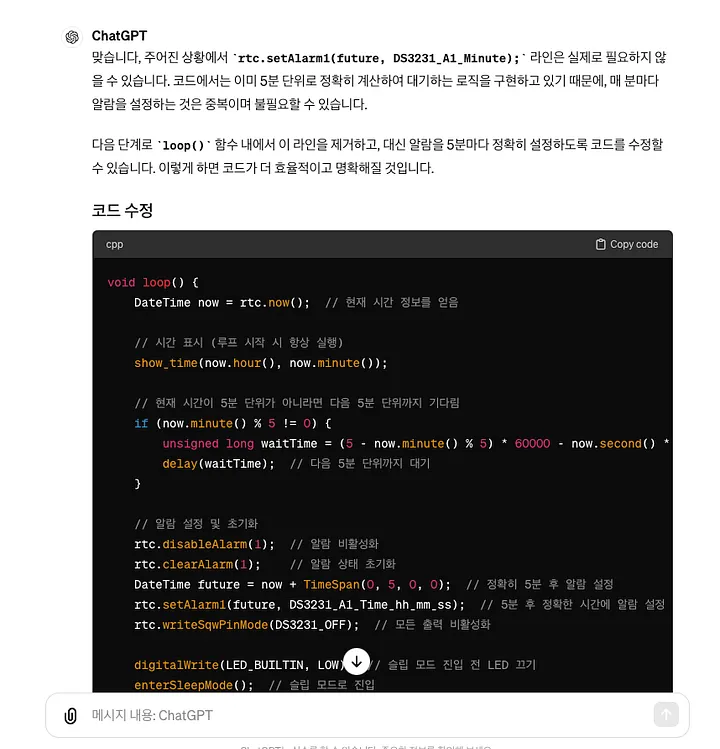

여기에 더해, 발견한 오픈소스를 사용하지 못하게 되어 코딩까지 직접해야하는 상황이었습니다.
그런데 문제는 전 개발을 전혀 할 줄 모릅니다. 좀 더 자세히 말하자면 코드의 흐름은 대략 읽을 수 있지만, 직접 코딩은 전혀 할 줄 모른다. 마치 문법이 안되어 영작은 못하지만 독해는 어설프게나마 되는 상황 이랄까요?
그래서 요즘 핫 한, chatGPT의 큰 도움을 받아 소프트웨어제작까지 성공적으로 마무리 할 수 있었습니다.
덕분에 코딩에 대한 막연함도 해소가 되었고 다른 코딩에도 욕심이 생겼습니다.

소프트웨어가 준비되니 이제 각 부품을 납땜으로 연결하여 마무리…

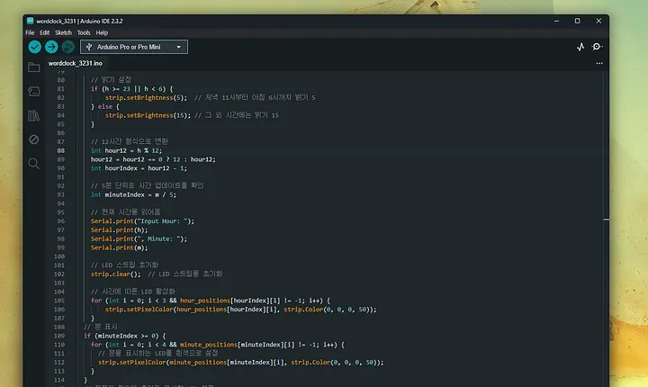

완성된 코드는 Github에서 확인할 수 있습니다. (작동방식을 이해할 수 있도록, 코드에 모드부분에 주석을 최대한 달았습니다..)
https://github.com/xeno-xeno/hangul_wordclock
GPT의 도움으로 코드에 구현된 기능들은 다음과 같습니다.
1) 아두이노, DS3231 RTC, SK6812 LED를 연결해 5분단위로 시간 표시
2) 보조배터리 전원을 고려하여, 저-전력 시스템을 위해 아두이노가 LED에 시간 표시 후, 5분간 슬립모드로 전환. 슬립모드로 전환한 아두이노를 5분마다 알람으로 깨우기 위해 RTC의 Interrupt 신호 제어
3) 5분 간격의 슬립모드 전환 작동에 있어, 최초 전원이 들어갔을 때 시간이 5분단위가 아닐 경우(e.g 1시 13분) 발생하는 시차동안 슬립모드 전환을 보류하는 보정코드 추가
4) 21:00 ~ 6:00 야간 시간대에는 LED 밝기를 30%이하로 낮춰 조도 조절
5) 다른 한글배치에도 코드를 쉽게 수정해 사용할 수 있도록 시간/분 배치를 5X5배열식으로 정의

    오분단위라고 하시니 뭔가 저같이 초조한 사람을 위해
    막줄에 즈음(오분 직후2~3분), 곧(오분 직전2~3분), 이런건 어떠신가요..ㅋㅋ
  13. xenoxeno ·
    @류카군님
    폰트는 나눔명조입니다. (개인적으로 좋아해서)
    아마도 '즈음', '곧' 표시 역시, 초초하게 기다릴 분들을 위해 카운터를 추가해야 할지도 모르겠어요 ㅋ

    led를 rgb 타입으로 하면 색 변화로 분 표시도 가능하겠네요
  17. xenoxeno ·
    @deft님
    제작에 쓰인 SK6812 LED 의 경우 RGBW 타입으로 말씀하신 여러 색으로 표시가 가능합니다.
    제가 깔끔하게 만들고 싶어 흰색만 사용했어요.
    (단, 너무 심심(?)할 것 같아 자정/정오 표시는 각각 옅은 녹색과 파란색으로 설정했습니다.)

    아.... 어... 이거랑 비슷한 시계를 한 식당에서 봤는데 글자판이 좀 다르군요.. 그 글자판에는 낮과 밤 글씨가 있었어요.. 그래서 그 시계를 보고 한국말은 시간을 세는 수와 분을 세는 수가 왜 다르게 발달했을까에 대해 이야기 나눴었는데.. 글씨가 좌에서 우로 위에서 아래로 흐르게 읽는데 사람이 시와 분을 헷갈리지 않는건 한시 한분으로 읽지 않고 한시 일분이라 글자가 겹치지 않는다 이런 이야기였는데... 글자판이 미묘하게 다르네요.. 위 글이랑 제가 식당에서 본 시계랑요..
  19. xenoxeno ·
    댓글 이미지
    @이리온jr님
    아마 이 버전을 보신것 같네요.
    한글시계 프로젝트의 글자 배열은 다양한버전이 있습니다. 글자 배열은 개인취향이라 제 코드에서는 그에 맞게 편하게 변경할 수 있도록 배열로 정의해두었습니다. :)
