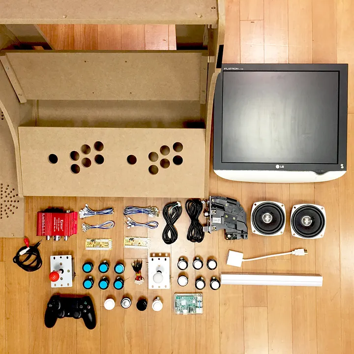

정보를 모으고 모든 재료를 수집합니다. LI
https://miro.medium.com/v2/resize:fit:720/format:webp/1*drXpiac_D1T0jQCUnAlJjQ.jpeg LINK

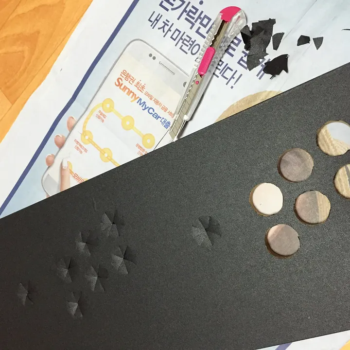

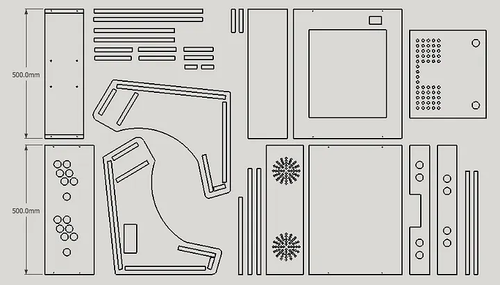

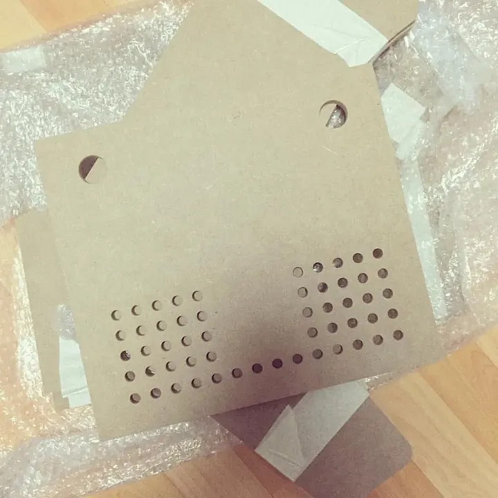

그리고, 스케치업을 이용해 케이스 도면을 작성하고, 목공소에 CNC 커팅을 의뢰하여 MDF 케이스 재료를 준비합니다.
https://miro.medium.com/v2/resize:fit:720/format:webp/1*1x7qK1ok5DMHbS1mQI6B2g.png LINK
https://miro.medium.com/v2/resize:fit:720/format:webp/1*easZU87Ujs3czOIYOPFxCg.png LINK

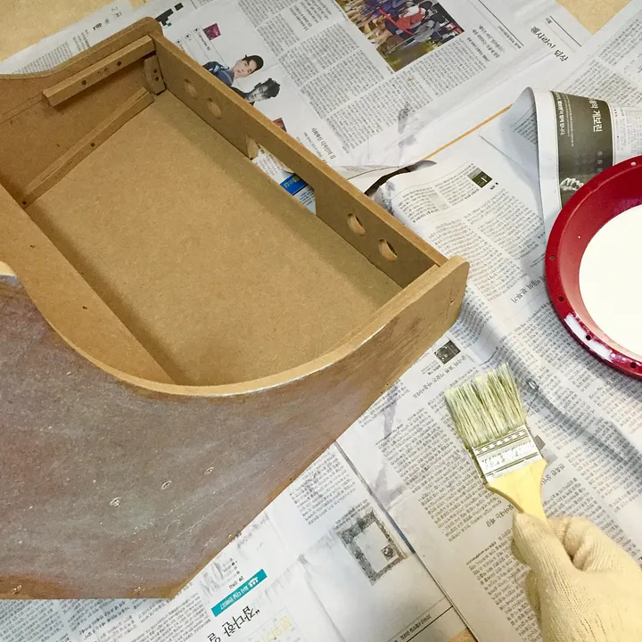

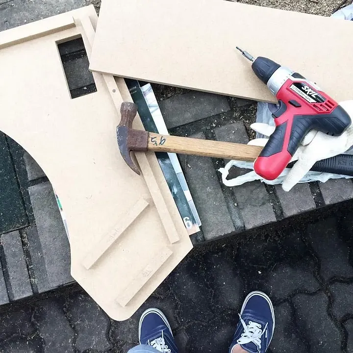

주말마다, 못질과 드릴질을 하고, 프라이머를 바른 후 시트지 작업을 합니다.
장시간 숙여 작업하느라 허리가 끊어지는것 같지만, 점차 완성되어 가는 모습을 보니 더 빨리 마무리하고 싶습니다.
https://miro.medium.com/v2/resize:fit:720/format:webp/1*pt59sLTmneaj5uEYgfycIA.png LINK
https://miro.medium.com/v2/resize:fit:720/format:webp/1*2LnK1HpmzNWAeo5FagCkQw.jpeg LINK
https://miro.medium.com/v2/resize:fit:720/format:webp/1*eiImOCf_E76buVcnb2r0Pw.jpeg LINK
https://miro.medium.com/v2/resize:fit:720/format:webp/1*p4MkwgH0U1Dv_1h6SOQ8BA.jpeg LINK

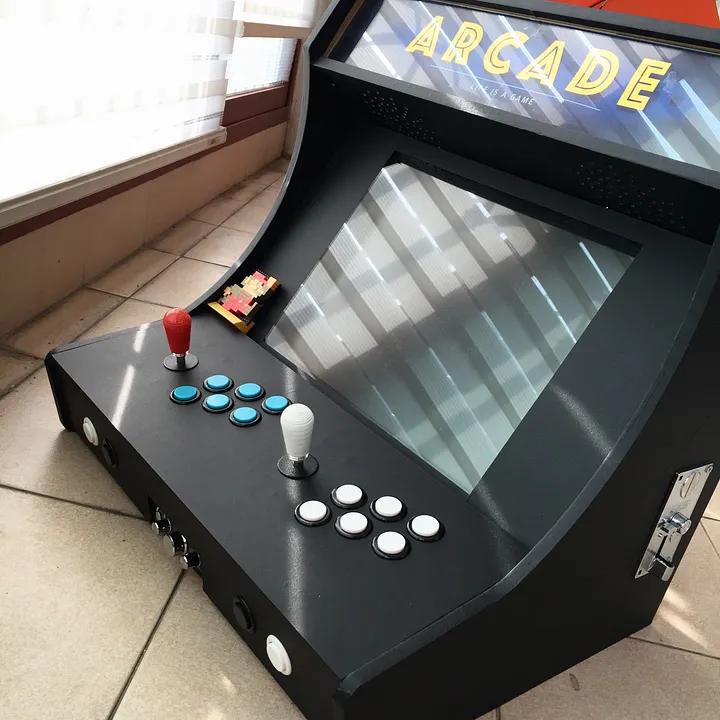

게임을 구동시킬 라즈베리파이에 리콜박스(RecalBoxOS)를 설치하고 세팅을 합니다.
그리고 라즈베리파이와 삼덕사 조이스틱, 버튼 그리고 아날로그 신호를 중계해 주는 엔코더를 케이스에 설치하고 서로 케이블로 연결해 줍니다.

게임기를 켜고 끄기 쉽도록 퓨즈가 내장된 전기스위치를 설치했습니다.
https://miro.medium.com/v2/resize:fit:720/format:webp/1*N59-yqwTAAHi2p4wFiyvJw.jpeg LINK

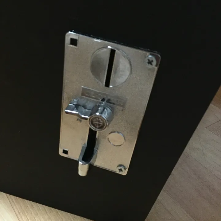

오락실 게임기를 목적으로 하는만큼, 코인기는 필수 입니다. 100원을 넣어야 게임이 실행되도록 세팅했습니다.
https://miro.medium.com/v2/resize:fit:720/format:webp/1*uBvHyi51CPtirD7U5B0beA.jpeg LINK
게임기 상단부에는 푸른색 LED조명을 설치하고 그래픽인쇄물을 투명 아크릴에 붙여 마키(Marquee)작업을 했습니다.
모니터는 투명아크릴과 시트지 작업으로 마무리 했습니다.
https://miro.medium.com/v2/resize:fit:720/format:webp/1*s_Jsn5QljdNxj46S_C3TUA.jpeg LINK
https://miro.medium.com/v2/resize:fit:720/format:webp/1*PCmEJa_dT40iaZmTzZYoHg.jpeg LINK
https://miro.medium.com/v2/resize:fit:720/format:webp/1*j1G8arN6T5sx8a1hTs4-0A.jpeg LINK
드디어, 오락실 게임기가 완성되었습니다.

  37. xenoxeno ·
    T-A-R-S님
    코인기가 있어야 오락실같이 현실감있는 소위 쪼이는 맛이 있지요. 덕분에 자연스럽게 저금통 역할도 하고 있습니다 :)
    아... 제 코인기는 전자식이 아닌 기계식이라 똑딱이는 소용없고 테니스줄로 튕겨야 합니다. +_+;
