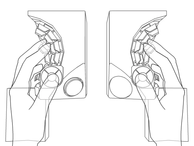

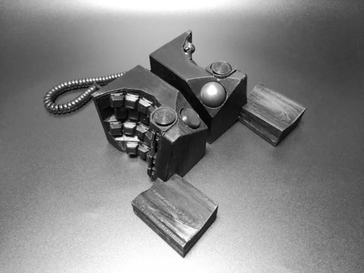

일단 최종적으로 이렇게 생긴 물건을 만들었습니다.
그런데 저로서는 꽤 괜찮은 물건을 만들었다고 생각했는데, 주변 사람들의 반응은
(좋은 경우) "뭔가 인체공학적이라는 건 알겠는데, 왜 이렇게 생긴 거냐? 왜 이렇게 해야 하냐? 이러면 정말 편하냐?"
(나쁜 경우) "도대체 이 해괴망측한 것은 무엇이냐"
그래서 일단 어쩌다 이런 물건을 만들게 됐는지, 그리고 왜 이렇게 생겼는지에 대해 먼저 좀 설명을 드릴까 합니다.

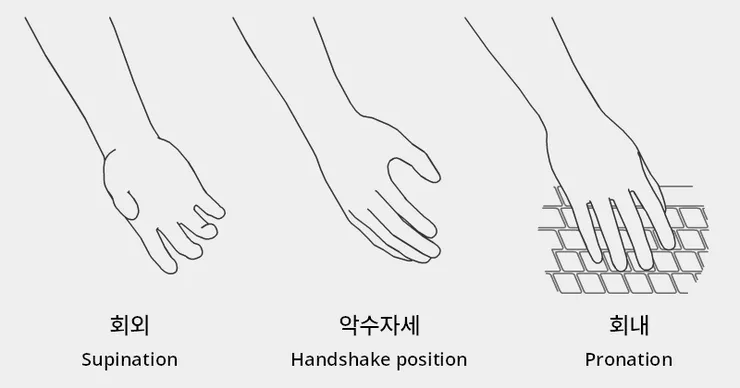

1. 회내(pronation)를 좀 안 하고 싶다!
근골격해부학에는 어려운 용어가 많이 나오지만 최대한 쉽게 설명해 보겠습니다.
인간의 아래팔에는 요골과 척골이라고 불리는 두 개의 뼈가 있습니다.
이것들은 평소에 "악수자세"라고 불리는 자세에서 자연스러운 평행을 이룹니다.
이때는 엄지손가락이 하늘방향을 가리키게 됩니다.
이 상태에서 아래팔만 돌릴 수 있는데 이 동작을 "회외"(supination)와 "회내"(pronation)라고 합니다.
이렇게 엄지손가락이 몸 안쪽을 가리키거나 바깥쪽을 가리키게 할 수 있고

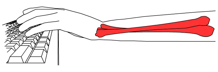

키보드를 쓰려면, 팔꿈치를 둘러싼 근육·힘줄·인대를 움직여서
아래팔을 회전시켜 엄지손가락이 몸 안쪽을 가리키는 "회내"를 해야 됩니다.

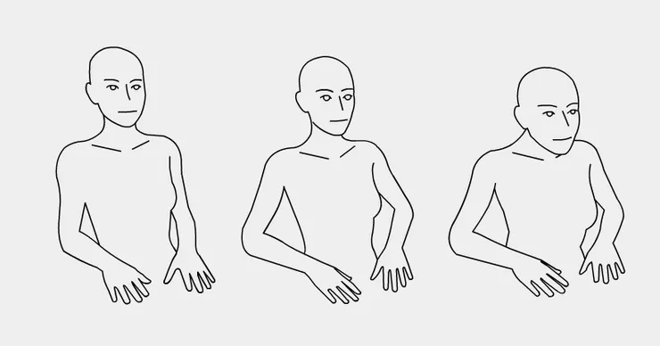

회내가 왜 문제인가?
사람이 장시간 키보드와 마우스를 쓰면 아래팔을 회전시킨 회내자세가 강요된 채로 오래 유지하게 되는데,
뼈를 뒤틀기 위해 팔꿈치를 감싼 근육·인대·힘줄들이 당겨진 상태이다 보니 피로가 누적됩니다.
그런데 인체는 원래 특정부위의 과도한 부하를 본능적으로 다른 부위의 움직임으로 완화하려고 하기 때문에
키보드를 쓰면 쓸수록 몸 여기저기가 거북목 자세를 비롯해 나쁜 자세로 바뀌고
견갑골 통증, 허리 통증, 목 통증 등등 몸은 난장판이 되기 시작합니다.
사무직 노동자들의 근골격계 건강은 다 이런 문제죠.

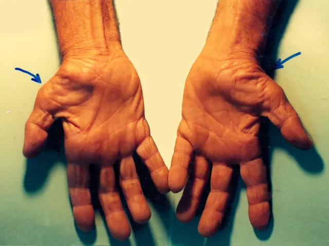

바로 손목 터널 증후군이라고도 불리는 수근관 증후군(Carpal Tunnel Syndrome; CTS)입니다.
(CTS로 인해 근손실이 발생한 환자의 손)
저는 프로그래밍을 오래 하다가 간혹 손이 시큰거리는 증상이 있어서 이게 그 손목터널인가… 하고 찾아봤는데요.

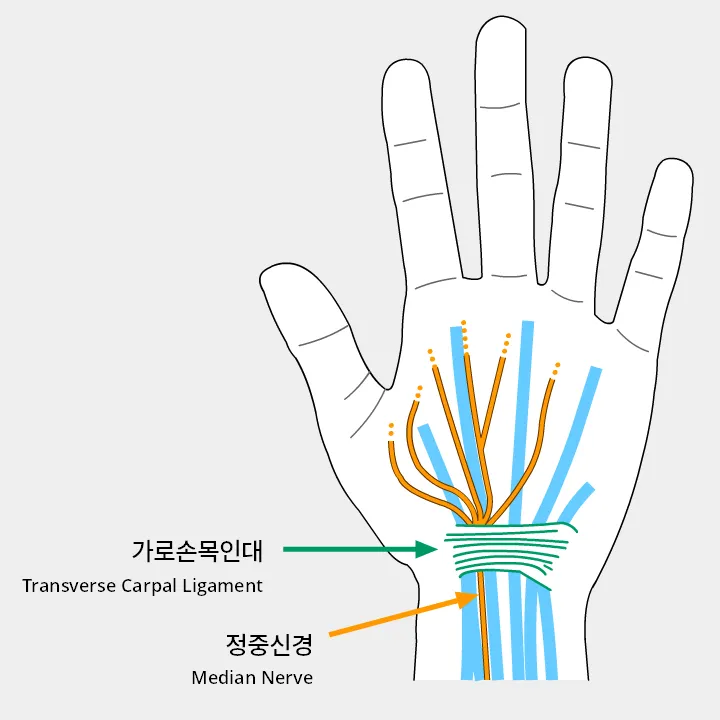

수근관 증후군(Carpal Tunnel Syndrome; CTS)은 말 그대로 수근관에 발생하는 문제입니다.
수근관이란 손목 속으로 지나가는 관입니다. 이 안에 정중신경이라는 신경이 지나갑니다.
손목이 압박을 받으면 손목에 있는 정중신경이 압박을 받고, 정중신경이 압박을 받으면 손끝으로 이어지는 신경계 전체가 압박을 받아서
기능이 망가지고 무너져내리는 현상입니다.
수근관 증후군이 악화되었을 때의 증상은
지속적인 손끝의 찌르는 듯한 통증, 무감각증, 손 저림, 근육 위축, 근육 손실 등등이 있습니다.

이 수술은 쉽게 말해 손목을 째고 인대를 끊는 수술입니다.
위 그림으로도 보여드렸지만 가로손목인대를 끊으면 정중신경이 덜 압박을 받게 되기 때문이죠.

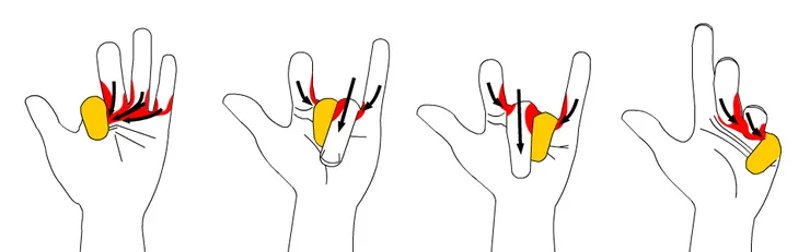

2. 손가락 관절과 인대 좀 안 아프고 싶다!
검지부터 소지까지 네 손가락은 내부적으로 인대와 힘줄에 의해 연결돼 있습니다.
그러므로 따로 움직일 수 없습니다.
애초에 근골격해부학상으로 손가락은 각각 독립적으로 움직일 수 있도록 되어 있질 않습니다. 예를 들어 모든 손가락을 구부려서 주먹을 쥔 뒤에 무명지(결혼반지 끼는 넷째 손가락)만 펴려고 하면 도무지 펴지질 않습니다.

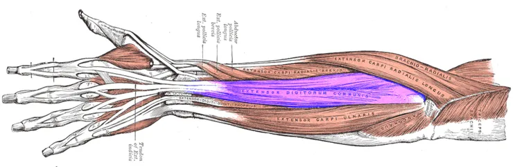

이것은 해부학적으로 손가락폄근(extensor digitorum)이 검지에서 소지까지 네 손가락에 모두 연결돼 있으며,
(가운데에 네 손가락과 연결되어 있는,  보라색으로 표시된 근육이 손가락폄근입니다.)
무명지를 펼칠 때에는 반드시 이 근육을 수축시켜야만 하기 때문입니다. 그래서 다른 손가락을 펴지 않고서 무명지만 펼 수는 없는 거죠.
이렇게 따로 놀지 못하는 손가락들을 따로 움직이려고 억지로 비틀다 보면 손가락 많이 쓰는 사람들에게 흔히 발생하는 건초염, 건막염 등의 질환과 반복긴장성손상증후군(Repetitive Strain Injury: RSI)의 원인이 됩니다.
사실 그게 아니더라도 비틀면 그냥 아픕니다.

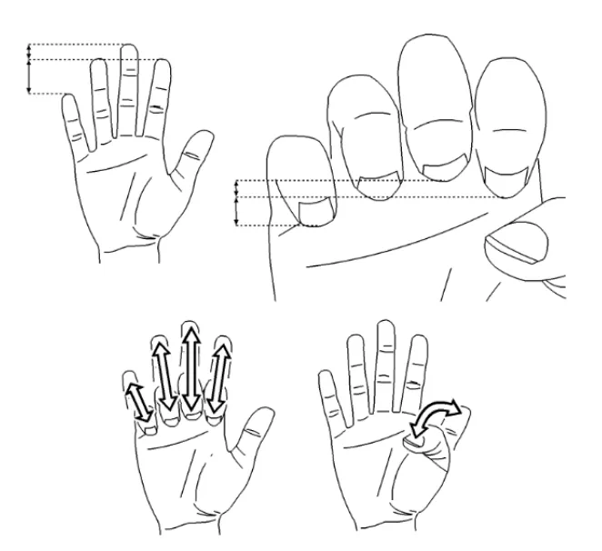

설계: 검지에서 소지까지
손가락의 해부학적 가동범위(range of motion)에 맞춰 각 손가락을 위한 키들을 곡선상에 배치해야 한다는 결론을 내립니다. 그래야 한 손가락에 더 많은 키를 배치할 수 있습니다.

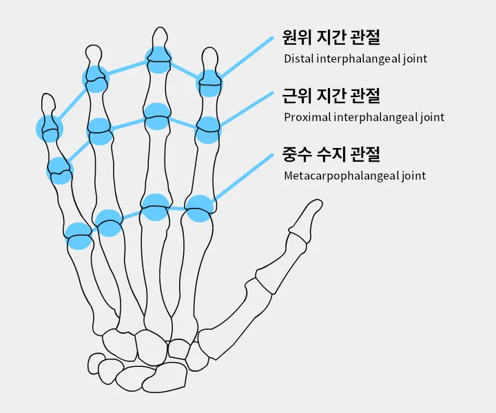

그림에서 보시다시피 검지부터 소지까지 네 개의 손가락에는 세 개의 관절이 있습니다.
손바닥과 손가락을 연결하는 관절을 중수 수지 관절(metacarpophalangeal joint, mcp joint)라고 하고
손가락 두 관절 중 몸쪽에 가까운 것을 근위 지간 관절(proximal interphalangeal joint, PIP joint),
먼 것을 원위 지간 관절(distal interphalangeal joint, DIP joint)이라고 합니다.
관절 이름은 중요한 게 아니고,
중요한 건 관절의 기능인데 이 중에서 좌우운동이 되는 관절이 하나밖에 없습니다.
중수 수지 관절만 좌우운동(해부학적으로는 외전·내전이라고 합니다)이 되고
나머지는 전부 다 구부렸다 펴는 상하운동(해부학적으로는 굴곡·신전이라고 합니다)밖에 안 됩니다.
게다가 중수 수지 관절의 좌우운동이라는 것도 매우 제한적이어서 가동범위가 0도에서 20도 나오면 정상으로 봅니다.
게다가 원위 지간 관절과 손끝은 가까운데, 중수 수지 관절과 손끝은 멉니다.
이게 무슨 뜻이냐면
상하운동은 아주 잘 되고, 편하고, 범위도 넓고, 미세한 동작도 쉬운 반면
좌우운동은 잘 되지도 않고, 불편하고, 범위도 좁으며, 미세한 동작도 어렵다
더 쉽게 말해 손가락의 상하운동은 신컨 되는데 좌우운동은 발컨이다.
가 되겠습니다.

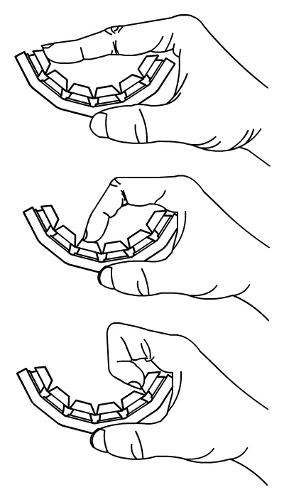

그러므로 키보드는 검지-소지 네 손가락의 상하운동만으로 쓸 수 있게 하자고 결론을 내렸습니다.

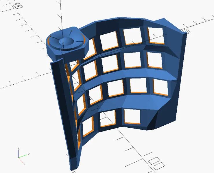

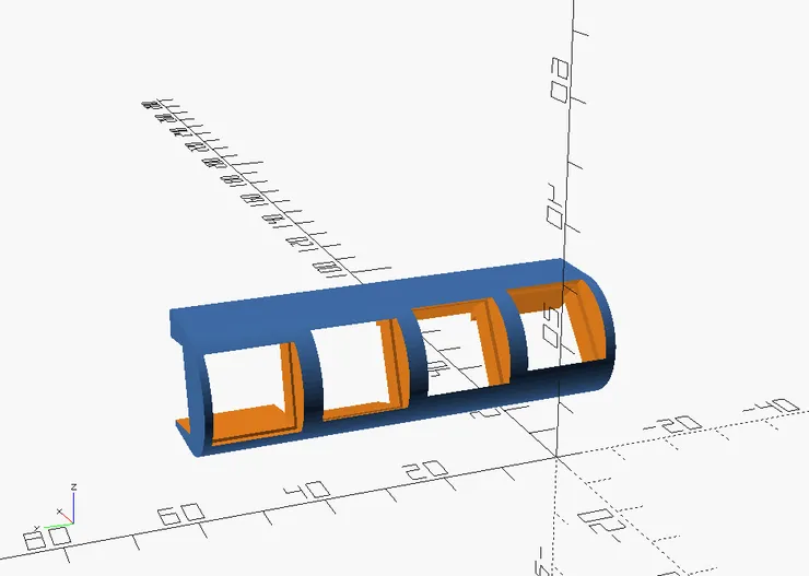

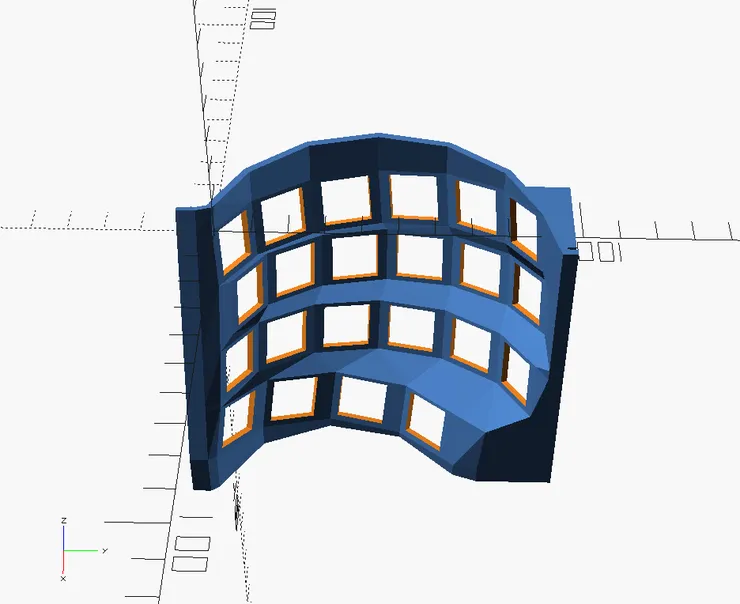

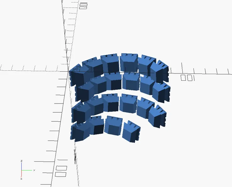

또한, 키를 격자 위에 배열하지 않기로 합니다. 손가락을 구부렸을 때, 또 손가락을 폈을 때 손끝의 위치는 손가락마다 다릅니다. 각 손가락에 "키 컬럼"을 부여하되, 각 컬럼은 서로 평행하지도 않고 같은 위치에서 시작하지도 않으며 같은 위치에서 끝나지도 않게 합니다.
오래 전에 CAD 잠깐 만져본 경험을 되살려 배치를 해봅니다.

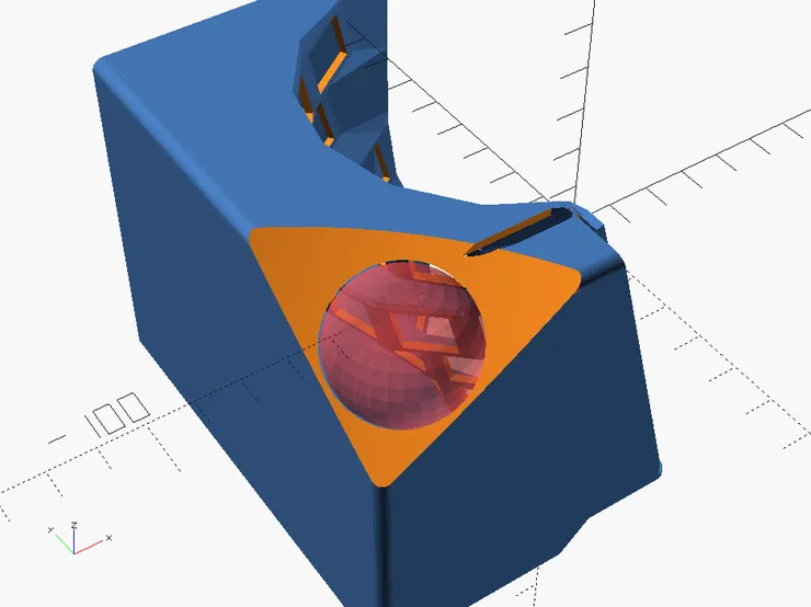

이렇게 배치된 키들은 다시 아래팔의 회내 강요를 막기 위해 세로로 세워놓습니다. (처음에는 90도로 세웠는데 나중에 이런저런 시행착오를 거치며 75도로 수정하게 됩니다.)
그리고 키 스위치의 배치가 결정되면 거기에 맞춰 전면 프레임의 형상도 결정할 수 있게 됩니다.
설계: 포인팅 장치
손 안 떼고 쓰는 키보드의 핵심인 트랙볼을 준비합니다.
평면에 엎어져 있던 키보드의 키 배열면을 일으켜세웠기 때문에
엄지가 움직일 수 있는 폭이 갑자기 확 넓어졌습니다.
그래서 엄지 닿는 곳에 미니어처 트랙볼이 아닌 일반적인 트랙볼 장치에서 쓰이는 표준 34mm 트랙볼을 넣는 데에 무리가 없습니다.
사실 이 표준 크기 트랙볼 넣는 거야말로 최초에 키보드 직접 만들기를 시작하게 된 결정적인 계기라고 할 수 있습니다.
떠올리고 보니 너무나 좋은 생각인 것 같은데 아무도 안 했길래.
검지에서 소지로 누르는 키들 중에 네 개를 마우스용으로 할당하기로 합니다.
좌클릭, 중클릭, 우클릭,
그리고 한 키는 "휠 모드"로 할당합니다.
휠 모드 키를 누른 상태로 트랙볼을 움직이면 휠 스크롤이 되게 하자는 취지입니다.

설계: 핸드레스트
손을 악수자세로 쓰게 되니까 손날이 지면을 누르게 되는데,
손날 압박 때문에 피로가 쌓이거나 통증이 생기는 것을 방지하기 위해
손의 무게를 고르게 분산하여 떠받칠 수 있도록 곡면으로 된 핸드레스트를 준비합니다.
그건 그렇고 많은 분들이 핸드레스트를 보고 손목 받침대냐고 물어보시던데,
아닙니다.
손목 받침대가 아니라 손 받침대입니다. 손목은 닿지 않습니다.
보시다시피 거치되는 것은 손날입니다. 손목은 포함하지 않습니다.
손목을 보호하는 것이 설계 목적이기 때문에 손목을 건드리지 않습니다.
오해가 생기는 이유는
막연히 키 배열면에 손이 위치할 것이고, 그보다 더 몸 가까운 쪽에 위치한 받침대이니
손목이 놓일 것이다… 이런 오해가 아닌가 싶은데
키 배열면에는 손가락이 위치하고, 핸드레스트에는 손날이 위치하는 것입니다.

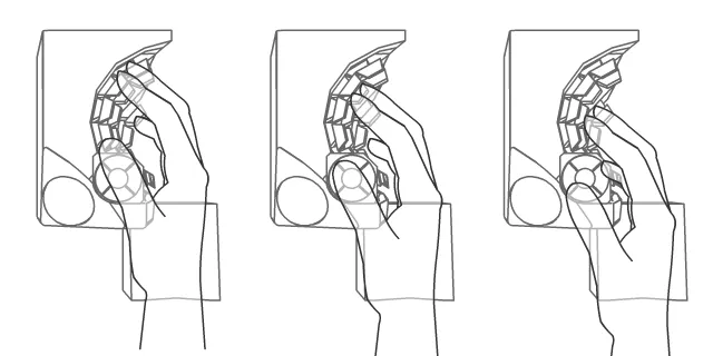

키 배열면과 핸드레스트의 각도는
"손 크기에 무관하게 사용할 수 있는가?"를 염두에 두고 결정했습니다.
위 그림에서 보시다시피 핸드레스트 상에서 손을 몸에서 더 멀리 두거나 몸에 더 가까이 두는 방식으로 시작점을 바꿀 수 있습니다.
손끝이 가장 멀리 있는 키들을 누르기 편한 적절한 위치로 손을 조정한 뒤에 안정적으로 거치하고
그 상태로 손가락을 구부리면 더 가까운 키들은 쉽게 누를 수 있습니다.

    마우스를 손목 세워서 사용하는 제품이 있더라고요. 키보드도 이런 제품을 만드신거군요!
    특허 내세요 두번 내세요~

    첫 사진 보자 마자 딱 이해 갔습니다.
    사람들이 서거나 앉아서 손모으는 그자세와 가장 비슷한 자세에서 사용할 수 있는 키보드..
  18. SubtleBoy ·
    ㄷㄷ 첫짤보고 부서진 베어링 같은건 뭐지... 했는데 다 읽어보고 보니 짤에서 빛이 나는군요

  30. 처음처럼다시 ·
    심지어 저 세워진 부분도 일반키배열이 아닌가보네요 ;;;
    QWERT 가 들어갈 공간이 없..

    타자를 빨리치는게 안나오네요 저런식의 키보드는 이미 MS에서 인체공학 키보드가있었지만..
    망했다고 봐야죠...
    암튼 대단하십니다. 타이핑만 제대로 된다면야.. 진짜 좋겠네요

    재미있는 디자인입니다! 감탄하며 스크롤 내리다보니 한가지 궁금한 점이 있습니다.
    다른 키쪽은 큰 이질감이 없을 것 같은데, 상단 라인(QWER라인,숫자라인)은 스트로크 방향이 손가락을 기존의 키보드처럼 내려쳐서 누르는게 아니라 앞쪽으로 밀어서 입력을 해야 될 것 같은데, 이에대한 이질감은 없는지 궁금합니다.
    인체공학쪽으로 관심이 많은 디자이너라, 그부분이 궁금해서 죽을 것 같습니다 .ㅎㅎ
  42. TwistedPair ·
    만들어 써보니 꽤 괜찮습니다. 멀리 있는 키 누르느라 손 떼어서 손목 통째로 날아가는 것보다 그냥 손가락으로 밀면 되는 게 아주 편합니다. 지금은 멀리 있는 키일수록 좀 특수기능이 있는 키를 배치해서 (마우스클릭, 탭, ESC, 엔터 등) 타자 도중에 흐름이 끊기지 않게 하고 있습니다.
