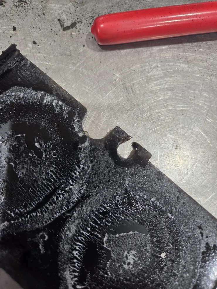

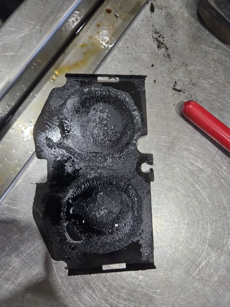

대략 2년에서 3년전쯤 6gt 브레이크패드를 상신의 하겐 제품으로 갈았습니다.
순정의 브레이크 분진이 스트레스기도 했고 국산 제품을 쓰겠다는 생각도 있어서 선택했죠.
그리고 제 차량을 친형이 인수해가서 친형이 잘 타고 있었는데 며칠전 갑자기 전화가 옵니다.
차량 앞쪽에서 저속시 무언가 긁는 소리가 난다구요
내용을 들어보니 아무리 생각해도 브레이크쪽 소음 같긴한데 독일차 특유의 철분으로 인한 브레이크쪽 소음은 아닌거 같아

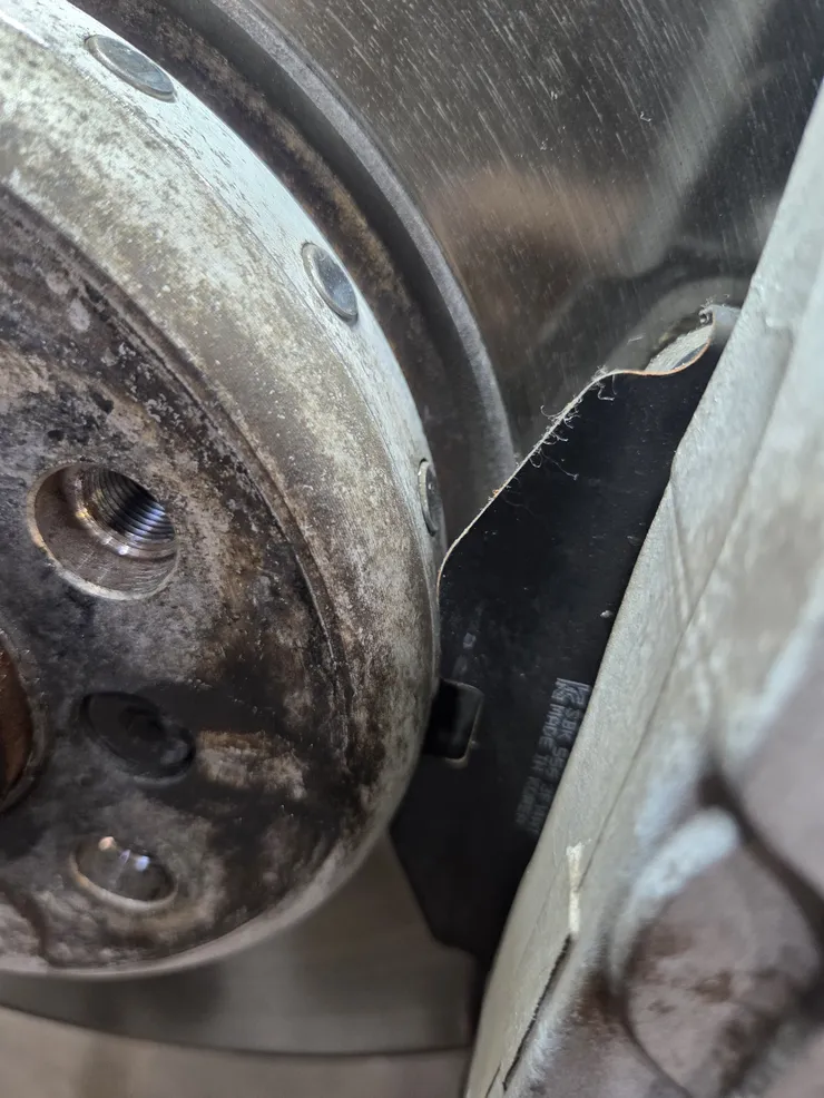

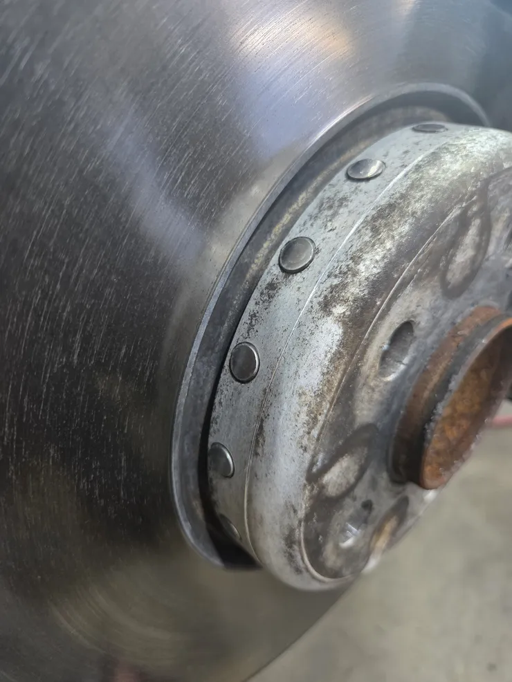

자주 가는 카센터에 입고해보라고 했습니다. 원인은 예전에 갈았던 브레이크 패드에 방열판이 고무패드에서 좀 밀려나있다.
해서 방열판과 패드의 결착을 좀 수정 했다는 내용이었죠. 더불어 브레이크디스크 드럼쪽에 방열판으로 인한 스크레치가 약간 났는
데 이건 안전상의 문제는 아니다는 답변도 같이 받았습니다. 아 그리고 카센터 직원분이 그러더군요. 당시 교환했던 기록을 보니
제품 초기 였을텐데 초기 불량일 수도 있겠다구요.
