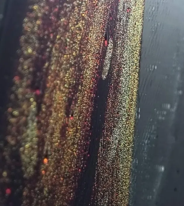

보통 우리가 윈덱스로 썬팅지 닦으면 안되는 이유가 이겁니다.
필름이 방수인거같아도 필름이 물을 흡수해서 빨아먹는데
내부에 접착제랑 닿으면 접착제가 연화돼서? 필름이 떠버립니다.
우리는 이걸 역으로 이용해서 뿔려서 때낼 수 있죠

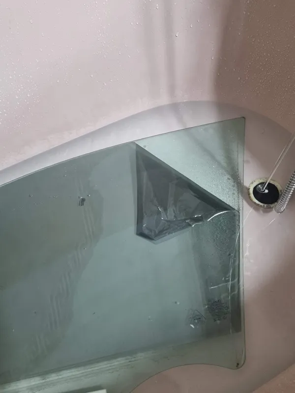

(하지만 난 다 귀찮아서 욕조에 뜨거운 물 받아놓고 떼어냈다)

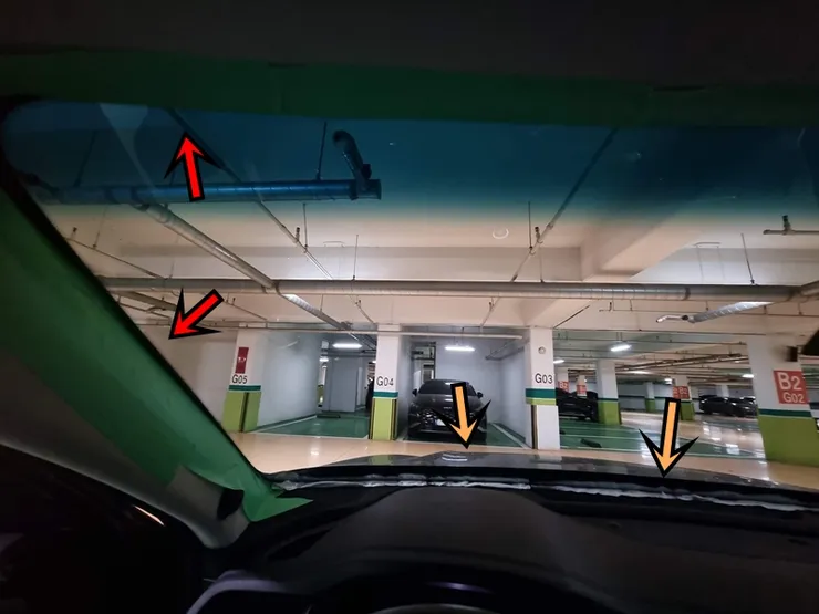

4. 유리 탈거 또는 마스킹

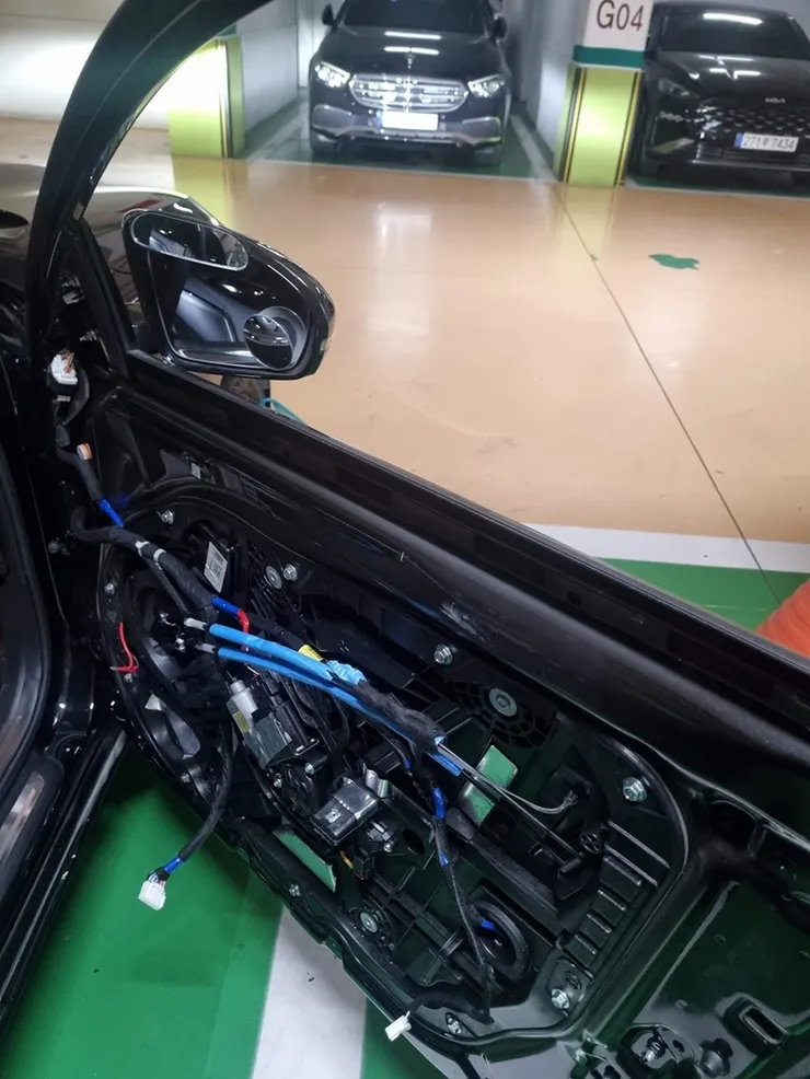

저 같은 경우 측면 유리는 맘편하게 탈거해서 작업합니다
유리창 하나 뽑는데 2~3분도 안걸리거니와.. 집에서 여유롭게 하는게 맘 편하기 때문이죠
탈거 안하실분들은 안하셔도 전혀 문제없습니다만은
문제는 만약에 건축용으로 사서 직접 재단해야한다면.. 전 200% 탈거를 권장하겠습니다.

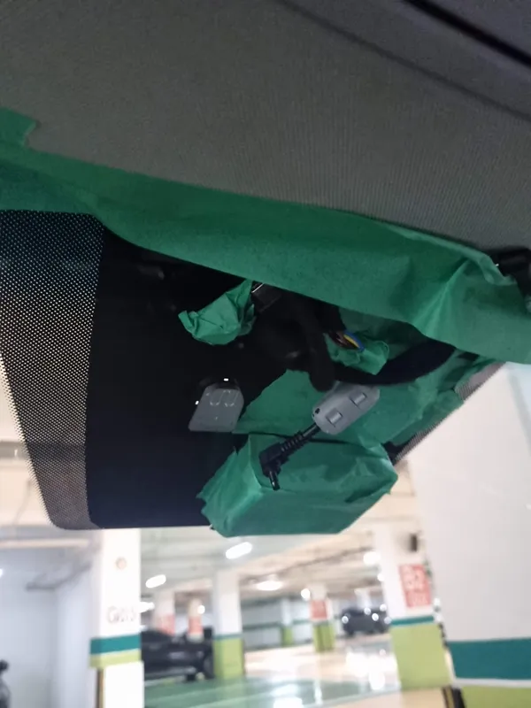

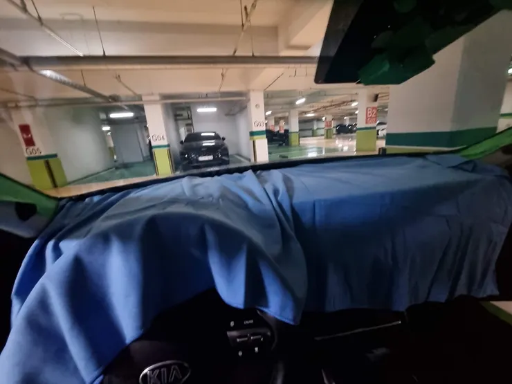

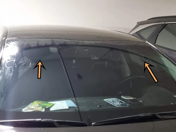

룸미러탈거하고 마스킹 해주시면되구요
A필러와 루프트림 마스킹(빨간 화살표)
앞 유리와 대시보드 틈새에 키친타올 길게 말아서 물흡수 (주황색 화살표)
대시보드 커버가 있으시다면 키친타올은 굳이 필요하진 않습니다.
(대시보드 커버가 없어도 LCD 내비 화면은 무조건 마스킹하세요 내비 필름 망가집니다)

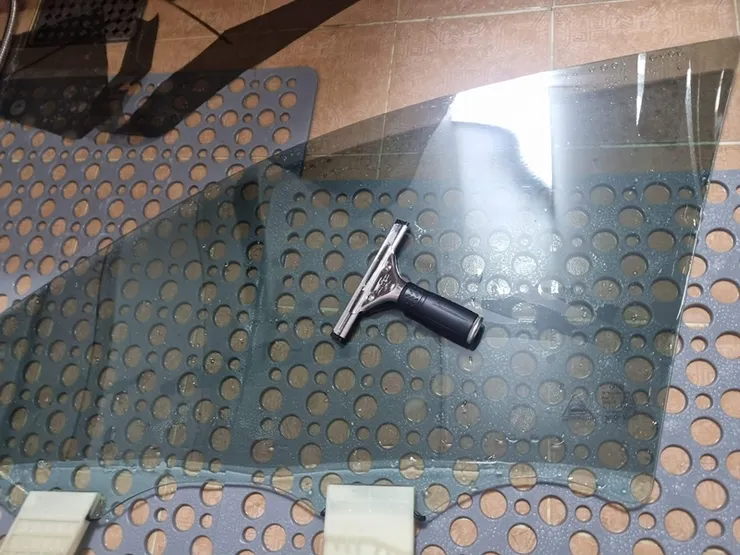

옆유리는 좀 복잡하니 아래와 같이..ㄷㄷ

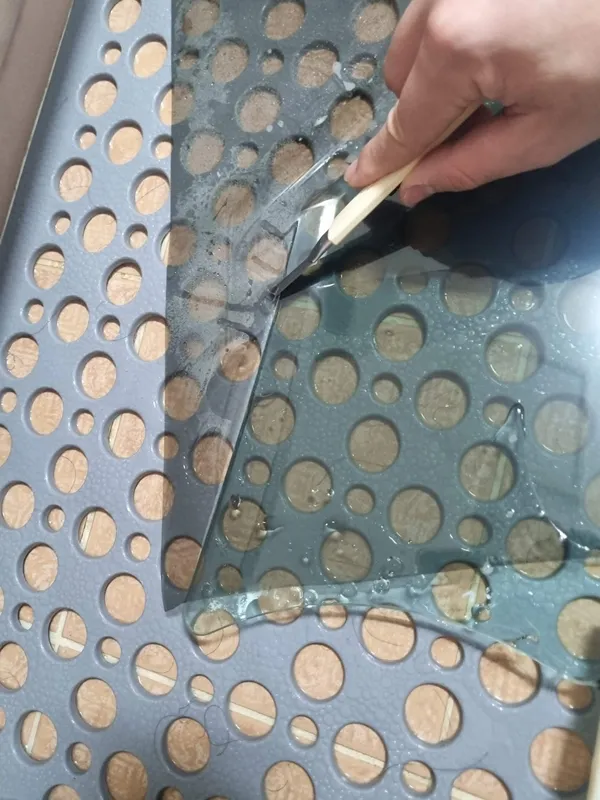

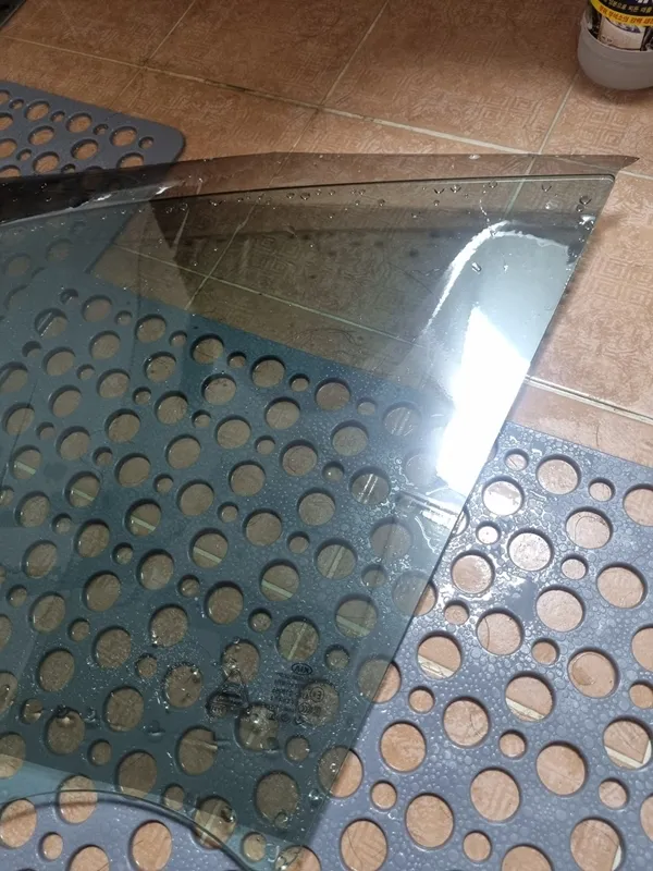

옆유리는 재단 자체는 좀더 까다로운데

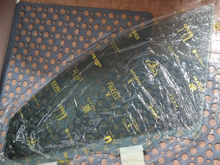

유리 위에 물을 뿌리고 필름을 적당히 올리신 뒤
일단 넓은 한쪽 끝선을 유리선에 맞춰 잘라냅니다.
커터칼을 세워서 유리 모서리를 긁어 내듯이 자르시면 되는데
자르실 때 그냥 일직선으로 움직이면 칼날에 눌려서 필름이 상하기때문에(잘라내는게 아니라 눌러서 끊는 느낌 절대 안됨)
칼날이 상하로 움직이면서 필름을 베어내듯이 잘라야합니다
(톱질 하라는게 아님, 상방향이든 하방향이든 칼날이 미세하게 움직이면서 썰어내야한다는 의미)
그리고 심지어 이렇게 하는게 더 잘 잘립니다..

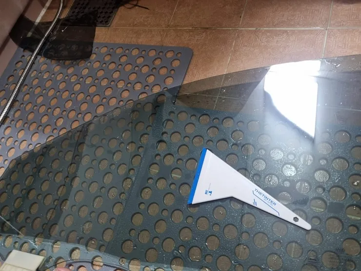

그리고 필름을 반대쪽으로 약간 이동해줍니다.(사진보다 1cm는 더 이동해도 됨)
유리와 트림 사이에 공간이 있어서 유리 전체에 완벽하게 필름을 부착하지 않고
여유가 있어도 장착하고나면 사실 보이지도 않는 부분입니다.
그리고 반대쪽을 바싹 잘라주면됩니다.
그리고 다시 필름을 가운데로 정위치시키면
좌우 여백이 생기겠죠?
그럼 최종적으로 맨 윗부분을 잘라내시면됩니다.

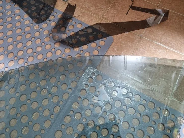

이걸 두가지 방법으로 선택할 수 있는데
난 틈새가 좀 있어도 상관없다? 부착전에 미리 상단 잘라내시고
필름을 살짝 아래로 내려서 여백을 주세요
그럼 부착도 쉽습니다.
난 틈새가 싫다?
부착을 먼저하시고 칼날로 쉐이빙하시면됩니다.
쉐이빙도 처음엔 어려운데 하다보면 그냥저냥 할만합니다.
문제는 쉐이빙 하실꺼면 유리에 완벽하게 접착이 된 다음에 하셔야 안파먹습니다.....
하단쪽 필름은 그냥 적당히 잘라내시면됩니다.. 사실 별 의미 없는 부분

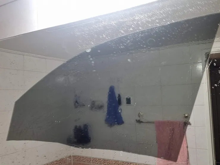

6. 필름 부착 전처리
이게 제일 어렵죠?..
투싼에 썬팅 3번
K7 에 썬팅 3번
총 6번에 걸쳐 얻은 결론은
우리는 전문가가 아니기 때문에 실수를 최소화 하여야한다..
고로 기괴해도 그렇게 해야한다 라는 것..

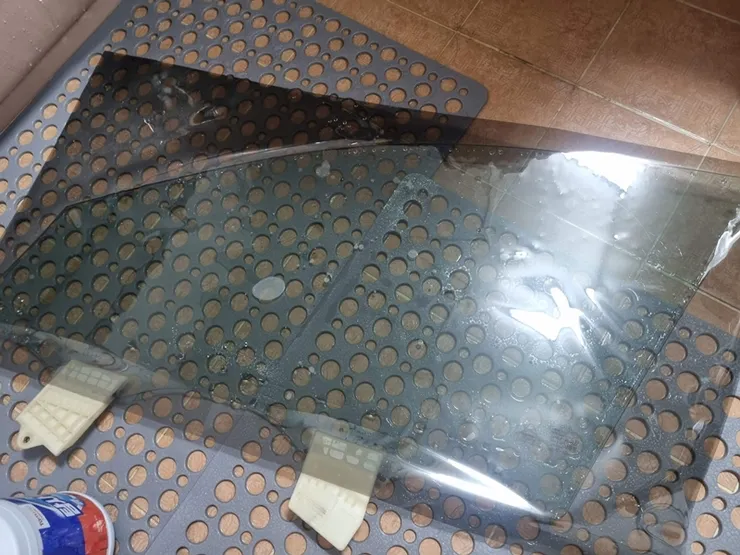

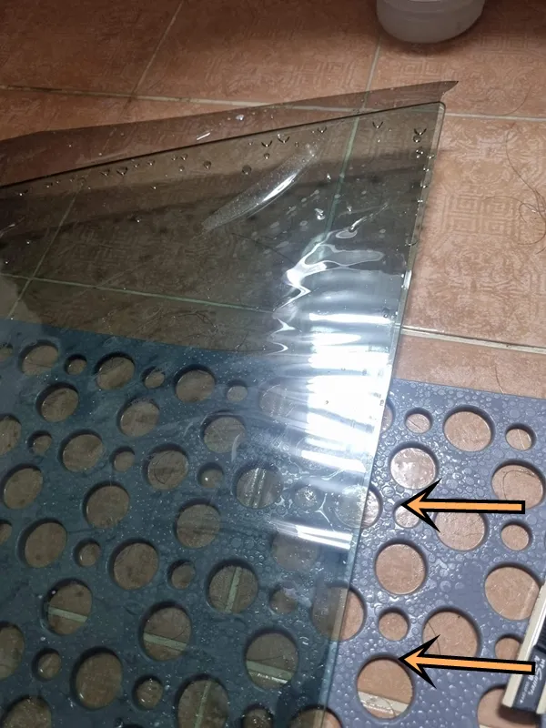

일단 화장실 거울에다가 물을 뿌려서 필름을 발라둡니다.
필름 이형지를 임시로 잠깐 반만 떼어내고
샤워기로 물을 오지게 쏴댑니다.
(수압이 강하면 접착제 훼손됩니다..)
그리고 슬리머를 뿌린 뒤 이형지를 다시 덮습니다.
반대쪽 반 도 그렇게 합니다.
여기서 슬리머를 안쓰고 주방세제나 베이비샴푸 탄 물을 쓸 수 있는데
주방세제 단점 : 접착제 훼손 (무지개 현상이나 필름 들뜸)
베이비샴푸 단점 : 나중에 필름을 혹시나 제거 시 겁나 안떨어지고 접착제 남음
고로 저렴한 슬리머 라도 쓰시는거 추천합니다.. 굳이 비싼 몇만원 짜리까지 필요없습니다
그럴거면 썬팅집 차리는게 낫겠죠..
그냥 한통에 만원짜리 사다가 평생 쓸 수 있습니다.
(연습에서 집 창 유리에 필름 붙일 때 쓰면 안성맞춤..)
만약에 앞유리나 뒷유리를 하신다면 필름을 돌돌 잘 말아서 차로 가지고 가시면되고
옆유리를 저처럼 떼어오셨다면 바로 작업 들어가시면 됩니다.

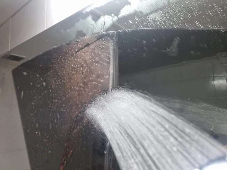

그리고 청소를 아주아주아주 잘해줘야하는데..
앞 뒷 유리는 물을 분무기로 뿌려가며 최소 2~3회이상 스퀴징 해서 먼지와 기타 잡것들을 모두 흘려내려버리시고
옆유리는 그냥 샤워기로 쏴나가면서 청소하시면됩니다.

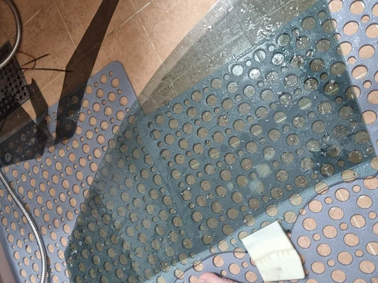

전처리된 필름을 청소가 잘된 유리 위에 이형지를 떼고 올려줍니다.
(앞 뒷 유리는 이형지를 떼가며 붙입니다)
물기제거기로 간이 스퀴징해서 적당히 물을 빼줍니다.
만약 여기서 먼지나 문제가 있다면 필름을 떼어내서 다시 샤워기로 쏘고 붙이시면
먼지 최소화 가능합니다.
이때 필름을 잘펴고 위치를 잘잡아주셔야합니다
안그러면 힘줘서 본 스퀴징 때 필름 찝어먹던가
밀려나가서 이상한데 붙던가 문제생기니까요..
적당히 문제가 없다면 본 스퀴징을 합니다.
힘을 겁나 쌔게 줘야합니다.
아 그리고 스퀴징할 때 필름 위에 슬리머를 뿌린 상태에서 스퀴징 하셔야합ㄴ디ㅏ
안그러면 흠집 오지게 생기거나 필름이 밀려나가요..

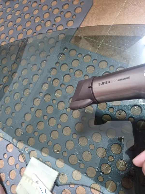

만약에 유리 곡률 때문에 필름이 약간 들떠서 울어나는 현상이 보인다면
드라이기로 살짝 대주시거나
물을 좀 말려가면서 스퀴징하면 굉장히 아주 잘붙습니다..

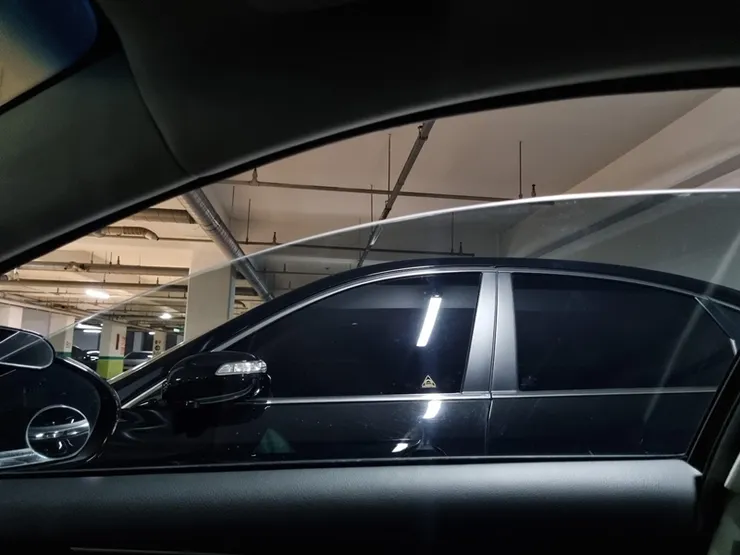

다 잘붙이셨다면 옆유리는 다시 차에 장착하시면됩니다..
앞 뒷 유리는 뭐 낮에 하루이틀? 건조만 잘시켜주시면되구요
블박 접착은 최소 하루가 지난 뒤
옆유리 같은 경우 탈거하셨다면 당일에도 유리 조작 가능
탈거 안하셨다면 하루 이틀은 창 조작 안하시는게 낫습니다(필름 말려올라감)

와....전후면은 자신없고 측면은 앵주리님 글보고 한번 따라해봐야겠습니다ㅎㅎ
1열 창문이 고장나서 고치느라 뜯어봤는데
문짝 창문으토 찰거하기 쉽더라고요.
훌륭한 정보글 감사합니다~
