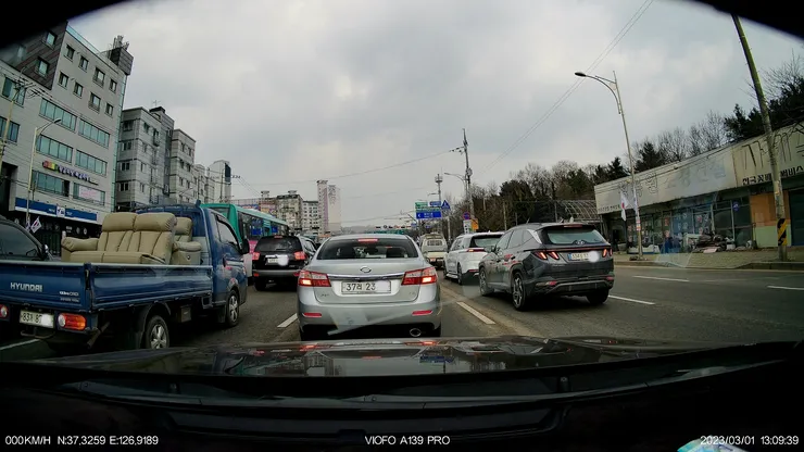

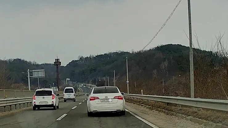

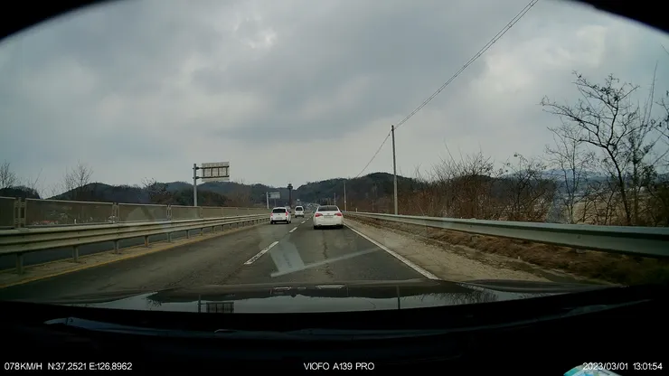

주간 화질
(HDR 덕분에 주간 주행 중 지하차도, 터널 등에서
명암 전환 속도는 아주 빠르고 식별력도 나쁘지않습니다)
주간에는 사실 국산 고화질 블랙박스도 충분히 좋은 해상력을 보여주기에 사실상 엄청 특출난 부분은 없지만
여러 테스트 상에서는 A139가 뛰어난 부분도 있고 퀀텀이 뛰어난 부분도 있고
얻는게 있으면 잃는게 있는 그런 분위기입니다.

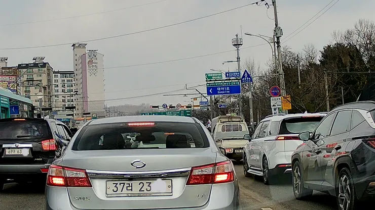

정차 후 확대해보면 거진 왠만한 번호판은 다 보이고
멀리 있는 표지판도 아는 동네면 충분히 읽을 수준으로 보입니다.

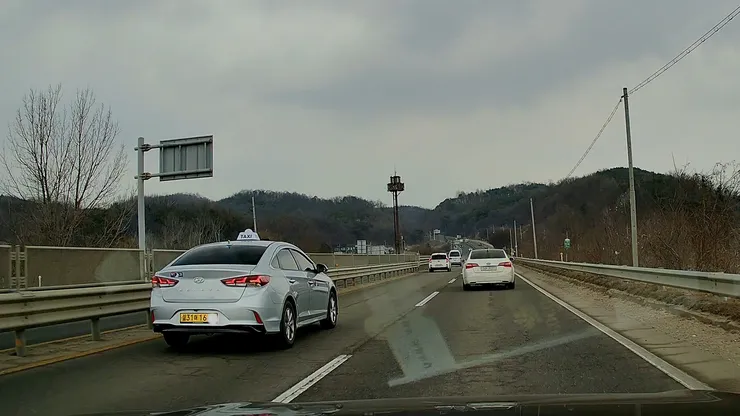

고속 주행 시 주위를 지나는 차량에 대해서는 상황에 따라다르지만 거진 식별이 가능한 수준입니다.
사실 60fps로 녹화하면 거진 다 식별한다고 보면되지만.. 제가 밑에서 60fps 에 대해서 다시 설명드리겠습니다.
같은 라인, 같은 속도로 주행하는 차량에 대해서는
15~20M 거리 까지는 확대해서 식별이 가능하고
움직이는 대상물에 대해서는 불가능한 수준이며
60fps도 이 거리에서는 움직이는 물체는 해상력 문제로 식별이 불가능합니다.

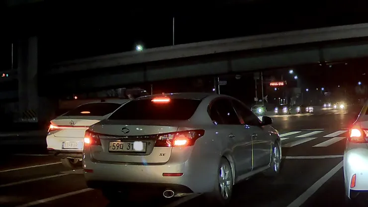

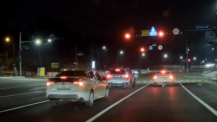

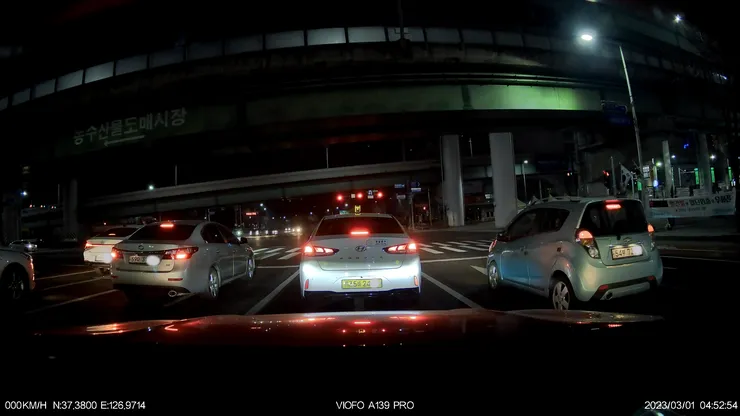

야간 주행
야간 정차 스틸 컷은 충분히 차량 식별이 가능한 수준이며
주간 만큼은 아니지만 그래도 이정도나 된다는게 사실 더 놀랍습니다.

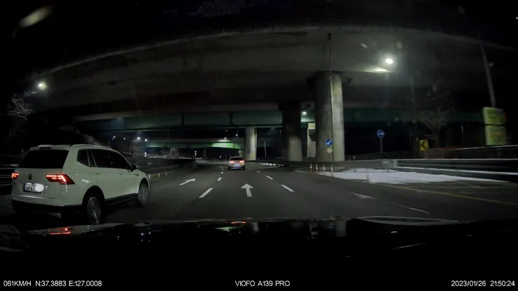

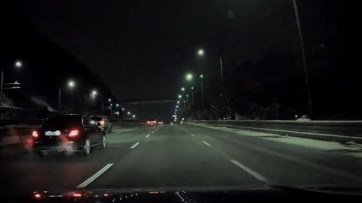

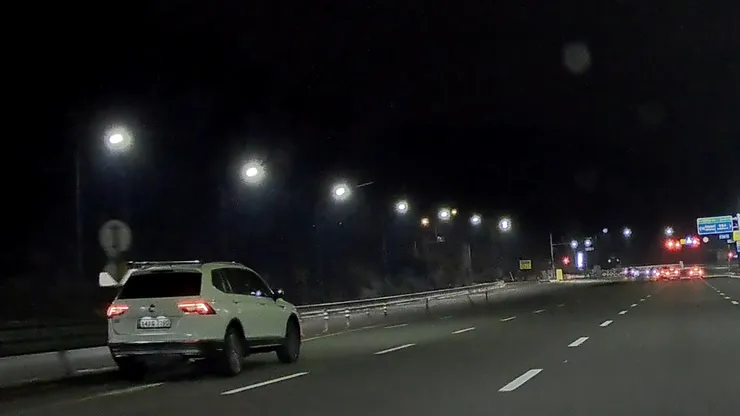

야간 60키로 주행에서 비슷한 속도로 지나치는 차량은 어느정도 식별이 가능합니다.

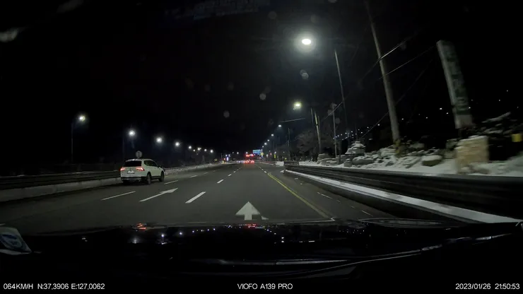

조도가 보장된다면 근거리는 아주 확실하고
아주 비슷한 속도로 달린다면 15M거리에서도 사실상 어렵다고는 보여지지만
어느정도 읽을 수 있는 수준이라는거 자체가 솔찍히 믿기지 않습니다.
하지만 아무리 조도가 보장돼도
속도차가 20km 이상 나는 순간 부터는 아무리 근거리에서도 식별이 불가능하며
60fps 로 촬영하면 조금 개선되지만 완벽하지는 않습니다.
야간 그 이상의 속도, 그 이하의 조도에서는
사실상 식별이 어렵습니다.. 물체만 알아볼 수 있을정도랄까요..

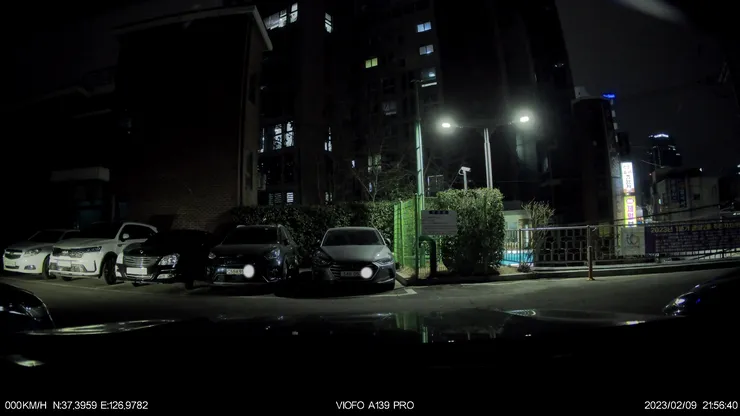

심야 주차
심야 주차 시 아주 약간의 빛만 확보된다면 번호판 정도는 충분히 식별합니다.
다만 좌측 처럼 헤드램프가 빛을 쏜다던가하면 HDR이 아무리 켜져있다고 한들
위치, 각도, 광도에 따라 식별이 안될 수도 있겠습니다.
