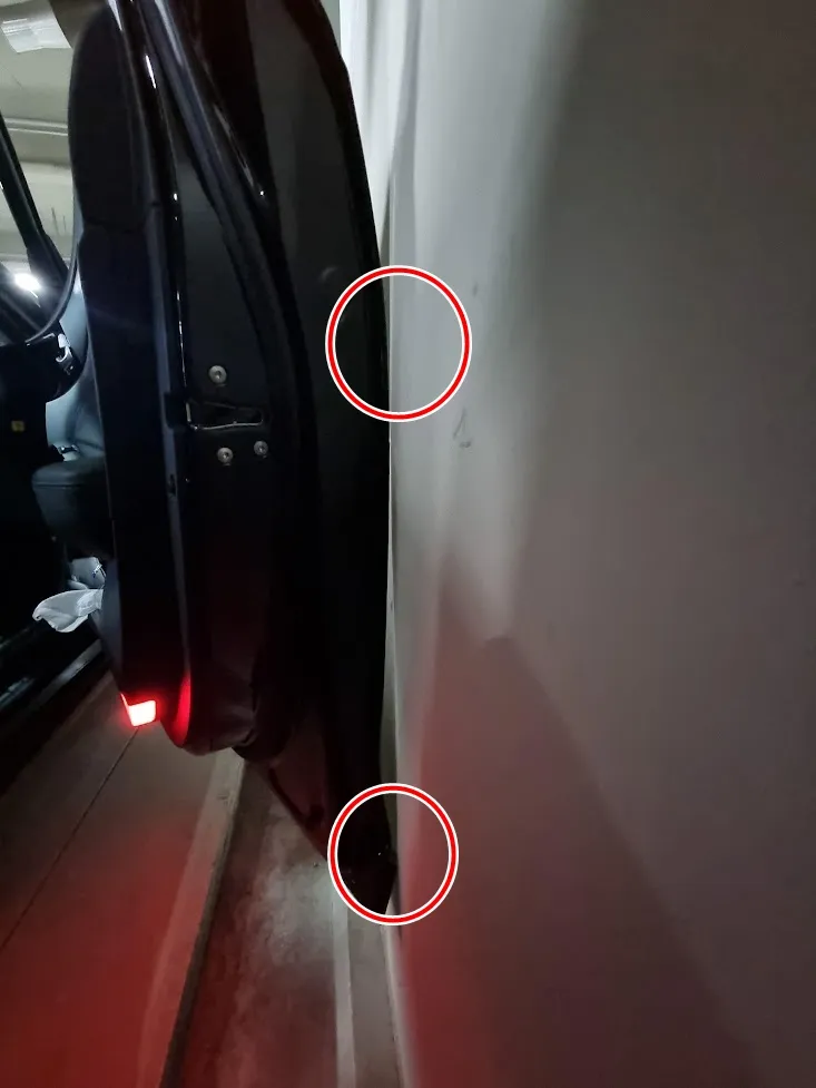

2) 벽 근처에 주차하고 문을 엽니다.
그럼 가장 먼저 벽과 닿는 포인트가 한번에 눈에 띄게 됩니다.
보통 손잡이 근처 한 포인트.
도어 형상에 따라서 하단에 또 있을 수 있습니다.

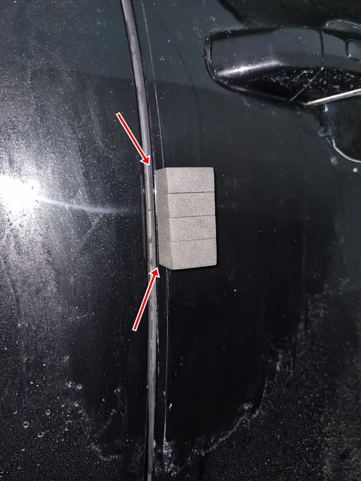

3) 맞닿는 포인트의 가장 외측면에 부착
굉장히 중요합니다. 도어 끝선에 따라 붙이지 않으면 스펀지가 닿기전에
문 끝이 먼저 닿을 수 있습니다.
이게 끝입니다.
이것만 붙여놓아도 거진 왠만한 자동차 90% 이상은
본인 차량의 문이 다른 차량의 도장에 닿을 일이 없습니다.

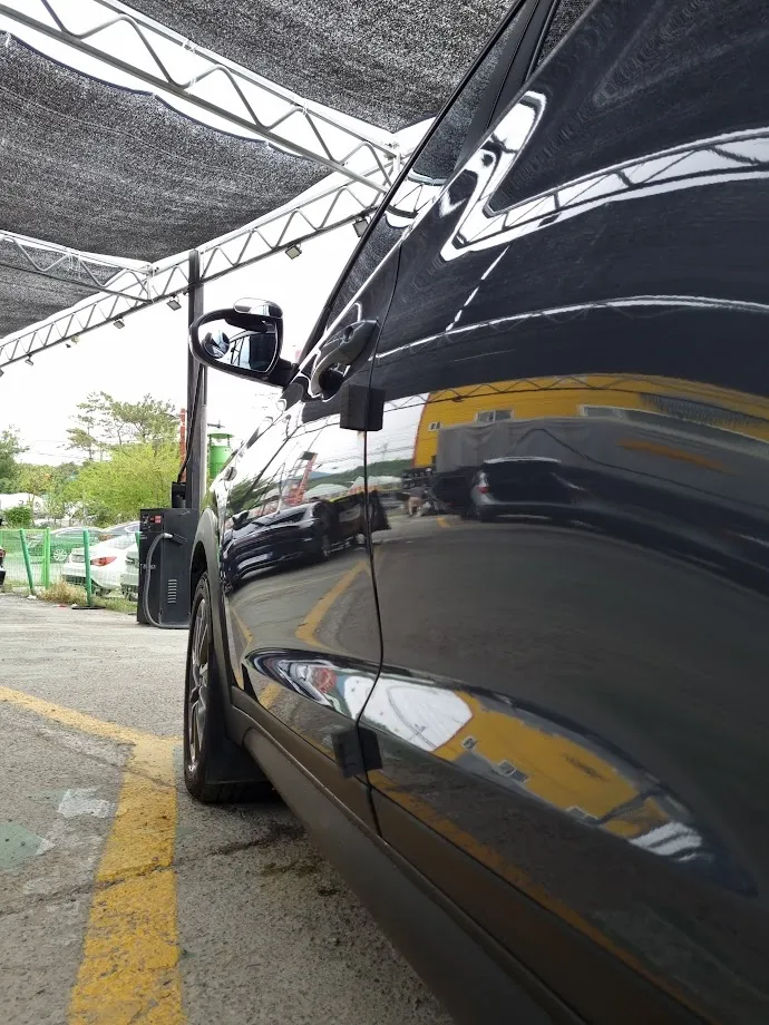

앵주리님 차가 어디에 주차하는지 표시하는 앱이 나온다면 앵주리님 차 옆만 찾아가며 제 차를 주차하고 싶습니다. 제 차가 앵주리님 같은 분에 의해 보호받게 하고 싶습니다.
저는 네번째 사진에 나온 문 테두리 PVC 몰딩만 사용하는데, 그것만 해도 매우 효과적이라고 생각합니다.
문콕 스폰지는 내 문의 형상 (열렸을 때 접촉하는 가장 돌출부)과 상대편 차의 윤곽을 모두 감안한 접촉점에 설치하지 않으면 빗나가는데, 그것이 어렵지요. 특히 요즘 차들은 차 문의 윤곽도 굵직하여 돌출점도 다 다르고, 차체의 높이도 달라서 문콕 스폰지를 유효한 지점에 붙이기가 쉽지 않습니다.
그리고 문의 철판 면에 붙이는 문콕 스폰지는 문이 적은 각도로 열릴때는 스폰지가 압축되며 효과를 발휘하지만, 문이 큰 각도로 열릴때는 스폰지가 전단되는 방향으로 힘이 작용하기 때문에 스폰지가 쉽게 전단되고 끝내 문의 테두리 철판이 상대 차에 직접 접촉하게 되지요.
아래 제 차고 사진을 보시면 문콕 스폰지가 예방할 수 없는 조건을 보실 수 있습니다.

스티커를 조금 덜 떼더라도 문 모서리보다 3~5mm정도 조금 더 튀어나오게 붙여야 하더군요.(스티커를 조금 덜떼고..)
만약 옆차와 사이에.
문열었을때 문폭 비스무리한 만큼 공간이 있는 경우엔
문을 활짝 열면 스폰지는 스쳐지나가고 문 모서리가 옆차를 긁어버리더군요..
