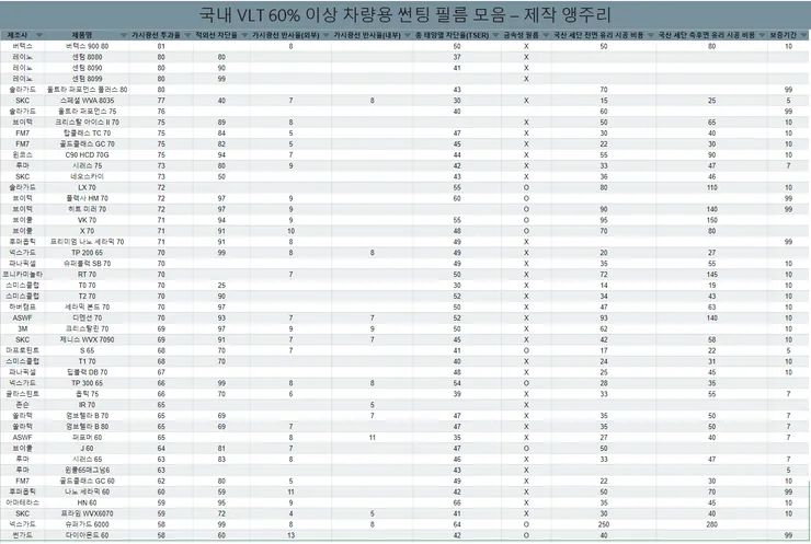

국내에 시판 중인 가시광선 투과율 60% 이상의 썬팅 필름 모음입니다.
(사실 국내 모든 썬팅을 다 모아두고싶었는데 작년에 루마 만 다 모으고 때려쳐서;;)
모든 자료는 제조사가 공개한 정보를 바탕으로 제작되었고
저중에 단종된 필름이 있거나 국내 그 어떤샵에서도 보유하고 있지 않은 재고 없는 필름이 있을 수 있습니다.
필름 가격과 필름의 원산지는 반드시 필름의 시인성이나 성능이랑 무조건적인 연관이 없습니다.
선택은 직접하시고 샵에서 각 썬팅 필름을 유리창에 시공해둔 샵들이 있으니 직접 방문해서 필름을 직접 확인해서
시인성을 판단하는 것도 아주 좋은 방법입니다.
https://docs.google.com/spreadsheets/d/1EMuToAlKsBNWUx7EpQTmpdAdGHzofweFZzBUgOhWc24/edit?usp=sharing
정렬은 VLT 순인데 난 다른 식으로 정렬해서 직접 보고싶으시면
링크에서 직접 보시기바랍니다.
(구글 스프레드시트를 모르시는 분들은 정렬 원하는 탭 선택하시고 위에 데이터 누르시고 A-Z 정렬하시면 됩니다)
퍼가는거 자유입니다.
그냥 아무데나 좀 막 퍼가세요..
밝은 썬팅하는 사람 좀 많아지게시리..
감사합니다.

    @낭창이님
    투과율이 높으면 따라 들어오는 열에너지도 높아지니 차단율은 떨어지게 됩니다. 그래서 차단율도 높은 필름이 비싸지구요.. 가시광선 외에 태양빛 에너지의 50%를 차지한다는 적외선 차단도 중요한 수치라네요..

    레이노 제품 설명이 잘못된 것 같아 댓글 답니다.
    CENTUM-8080, CENTUM-8090 제품은 각 80%, 90%의 IR 수신율이라고 보여집니다.
    비반사 타입으로 RF 수신율에 전혀 문제가 없다고 레이노랩에선 얘기하고 있지만 금속성 필름이라면 IR 수신율 99%지 않을까 싶어서 댓글 남겼습니다.
  23. 앵주리 ·
    @슈나님 이해가잘안됩니다 ㄷㄷ
    말씀처럼 IR cut으로 표시돼있고 레이노 자료도 마찬가지입니다
    비반사 비금속성 필름이고 RF타입을 쓰셔야하며 IR방식은 높은 적외선차단율때문에 인식이안될수 있습니다

  25. 카슨도슨 · · 공감 3
    1.
    어두운 농도로 한다고 시공자만 너무 욕하지마세요ㅠㅠ
    시공자 입장에서는 사실 어두운 농도로 하건 밝은 농도로 하건
    단가가 달라지는것도 아니고 별 차이 없습니다.
    (물론 뭐 일반적으로는 어두울수록
    열차단율이 올라가는 경향이 있으니
    어두운 필름이 가성비나 열차단 체감이 좀 더 높긴합니다)
    밝은 필름으로 시공해도 별 상관없는데
    대부분 고객들의 니즈가 그렇기 때문에
    따라갈수밖에 없는거죠.
    게다가 썬팅같은경우 클레임에 민감할 수 밖에 없습니다.
    왜냐면 클레임때문에 뜯고 다시시공하면
    그 피해가 적지 않으니까요.
    밝은걸로 했을때의 클레임 VS 어두운 필름으로 했을때의 클레임
    전자가 높은편입니다.
    (다른 업체는 모르지만 저희는 클레임오면 어지간하면 그냥 다 들어줍니다. 너무 오랫동안 시달려서.... 너무 까다로운 고객의 경우 썬팅을 하는 과정에서도 몇번의 재시공을 거쳤는데 결국 다음날 와서 다 뜯고 환불해드린적도 생각보다 많아요.)
    그래서 차주와 연락이 안된상태에서 썬팅을 해줘야 하는 경우에는
    그냥 선호도 높은 필름으로 해주는 경향도 많이 있죠...
    뭐 일종의 악순환;같기도 합니다.
    결국 안팔리니까 있던 필름모델이 단종되기도 하면서
    옛날보다 모델 자체가 어두운 쪽으로 많이 분포되는 경향이 있습니다.
    개인적으로도 어두운 필름 좋아하지 않는 편이라서
    차라리 법적으로 모든 썬팅을 불법으로 묶어두고 단속은 안하는 현재조건보다는
    기준을 완화해주고 너무 어두운 썬팅은 단속을 하는게 낫지 않나 생각합니다.
    2.
    사실 이런 표가 더 투명하고 객관적으로 보이기도 하지만
    업체입장에서는 뭐....
    윗분 말씀처럼 믿기 힘든것도 어느 정도 사실이고
    저 수치외에도 중요한것들이 많은데 저 수치들만 강조되면서
    필름 품질의 밸런스가 무너지는 느낌도 있습니다.
    뭐 어떤 유명필름은 시공자체가 너무 힘들어서
    시공의 완성도자체도 너무 낮고 불량률도 높고 그렇지만
    그런건 저 표에서 표현할 수 없으니까요...
    터널에서 나오는 모아레현상도 필름별 차이가 크지만
    그것도 표로 표현할 수 없구요...
    저 수치가 정확하다 하더라도 TSER은 뭐...
    요즘 제일 보편적으로 쓰이는 수치라고는 해도
    따져보면 생각보다 정확하지 않습니다.
    3.
    가시광선 투과율에 따라 열차단율이 보통은 달라지지만
    고가라인중에는 가시광선투과율이랑 열차단율이
    거의 상관없이 움직이는 경우도 있습니다.
    뭐 열차단율이 제일 밝은 농도에서도 거의 극한;이라서
    그렇다고 보실수도 있겠습니다만...
    4.
    전면은......사실 아무리 밝은걸로 해도 불법 맞습니다.
    법적 농도가 이미 전면유리자체 농도와 거의 비슷합니다.
    전면유리자체는 가시광선 투과율이 100%라 생각하시는 경우도 많은데
    보통 75%가 일반적입니다.
    가시광선 투과율 70~80%는 그 정도로 밝기때문에
    시공 하고나서 너무 밝다는 클레임을 받기도 합니다.
    (밝은걸로 하라고 해서 하긴했는데 이건 너무 밝잖아!)
    그래서 처음에 저도 밝은걸로 많이 추천하다가 어느순간부터
    잘 안하게 되기도 하더라구요...
    5.
    저 가격 비교는 진짜 의미가 없는게
    업체별 평균 할인율도 천차만별이고
    그 할인율 분포도 어마어마하게 다양합니다;;
    그렇다고해서 정확하게 판단할 수 있는 기준을
    알려드리기도 힘든 시장이긴 하네요-_-
    6.
    금속성필름이 열 반사율이 높아서
    비금속성필름과의 수치상 비교보다 체감이 더 좋은편입니다.
    무조건적으로 비금속성필름이 다 좋다기보다는
    아무래도 여러가지 단점때문에 어쩔 수 없는거지
    열차단쪽으로는 구조적으로 비금속성보다 더 낫다고 봅니다.
    7.
    아마 측정기가 가격대비 ....좀......
    뭐 발전이 없는 오래된 기기이기도 하고 그래서
    저 돈 주고 사시면 진짜 엄청나게 후회하실겁니다......
    막 잴때마다 수치가 달라지기도 하고...;;;;
    여담.
    15프로랑 5프로만 주구장창 사가는 해외 바이어한테
    "전면유리용은 안사냐?" 라고 물었더니
    "15프로 사고있자나?" 라고 답하더라구요...

  59. 앵주리 ·
    @난장판님 스미스클럽 시인성 어떤가요..ㄷㄷ
    제가 비슷한 가격에 FM7했을 때는 시인성이 최악이라서..
    SKC는 그나마 대기업이니까 좀 낫겠지 라는 생각으로 FM7 떼고 네오스카이 둘렀는데
    확실히 시인성 차이가 크게나서 ㄷㄷ
    동호회에서 스미스클럽 시공하고 후회한다는 사람들이 가끔보여서.. 도대체 어느정도 수준인지 ㄷㄷ
    네오스카이는 루마 비잔티 정도 시인성은 나옵니다
  60. 난장판 ·
    @앵주리님 전 불편한거 전혀 모르겠는데요...;;
    필름이 두꺼워서 그렇다는 이야기도 있던데 아무 문제 없이 아침 점심 저녁 잘 타고 다닙니다 ㅎ
    필름 종류마다 다르려나요...??

    200-1100nm까지 되는 광투과율 측정기로 35%쿠폰필름과 시러스75를 찍어봤는데 가시광선대역지나면 서로의 투과율이 크로스되더군요. 쿠폰필름은 근적외선대역을 가시광선보다 더 잘 투과시키더란...
    헌데 시러스75는 장착문제인지 모르겠으나 hud윈드실드에서 헤이즈가 좀 있는듯합니다. 이런헤이즈나 모아레가 시인성 문제인데 스펙에 안나오죠.
  66. 앵주리 ·
    @둥굴레차님 고놈 참 탐나네요 ㄷㄷ
    혹시 제품 제조사가 어딘가요 ㄷㄷ
    중국산도 있고 미국산도 있고 다양하던데 월급 다 털어서 샀는데 정확도가 별로면..ㅠㅠ 정말 슬플거 같아서요
  67. 둥굴레차 ·
    @앵주리님실험실에 있는거라 개인이 살만한 물건은 아닙니다. Shimadzu uv2600 검색해보시면...
  68. 앵주리 ·
    @둥굴레차님 아..............................ㅎㄷ.. 감사합니다 제 영역 밖의 친구였군요 ㅎㅎ
