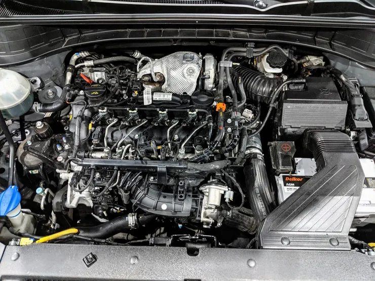

저도 R2.0 디젤 타고있고
운행 2년반 이제 11만키로 됐습니다

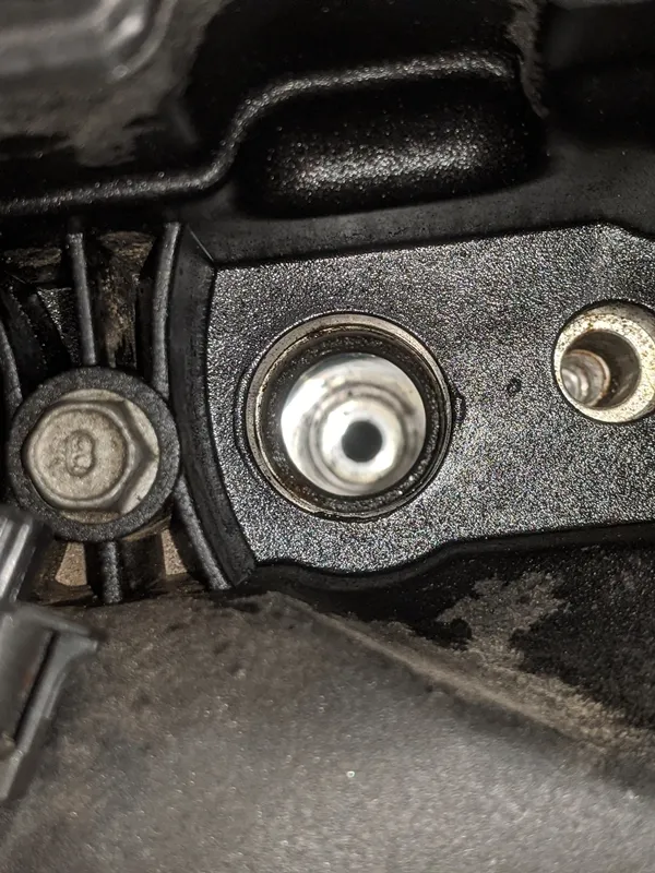

10.5만키로때 인젝터 가스켓 교환한다고 인젝터 뽑았을 때도 너무 상태가 좋아서;; 괜히 했다 싶었는데
