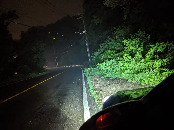

하향등은 빛을 멀리 보내서 야간에 내 전방의 시야를 확보하기 위해 존재합니다.
또한 내 위치를 타 차량에게 알려주는 역할도하죠(이것은 모든 등화가 그렇습니다.)
하향등은 그림처럼 멀리 비추게 되는데 문제점이 하나 있습니다.
전조등을 멀리보내려면 그만큼 조사각도가 수평에 가까워져야하고
수평에 가까워지다보면 근거리를 비추는 양이 줄어들게 되죠.
또한 SUV나 화물차 처럼 하향등의 높이가 높은 경우 근거리를 비추는 양이 세단 대비 더 줄어 음영부가 더 많아집니다.
안개나 악천후 상황에서는 전방 시야확보가 어려워 차가 서행하게되는데 저 멀리 넓게 비추는 하향등은 바로 코앞의 상황을 인지하기 부족합니다.

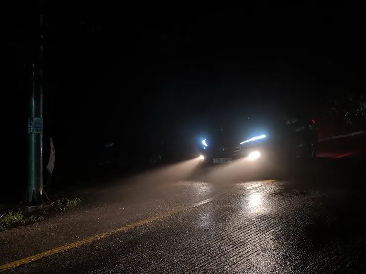

이상황에서 안개등을 점등하게되면
느린 차속에서 코앞의 상황, 차선등을 식별하는데 아주 도움이 됩니다
(여러분이 비와서 차선이 잘 안보일때 안개등을 키면 차선을 따라가기가 좋아지는 이유)

전면안개등은 하향등만으로 근거리의 넓은 시야를 확보하는데 문제가 있을 때 쓰시면 됩니다.
(위에서 보면 마치 이런모습.)
- 근거리의 시야를 확보하기 어려운 경우는
- 가로등이 없는 고속도로를 고속으로 달릴 때
- 비가 와서 차선이 잘 보이지 않을 때
- 골목길을 주행할 때
- 안개, 박무로 인해 바로 앞이 보이지 않을 때

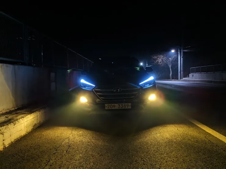

전면안개등을 눈부시게 만드는 방법이 있습니다
- 전면 안개등 커버나 반사판의 오염
- 전면 안개등에 규격품이 아닌 비규격품을 장착(불법)(LED, HID, 고출력 할로겐 등)
- 전면 안개등 조사각 조절장치를 뭔지도 모르고 건들여서 안개등이 하늘을 보는 경우
- 전면 안개등의 장착이 잘못된 경우
여러분이 도로에서 보시는 아 @%^$!@ 저새기 안개등 때문에 눈아파 죽겠네 = 위의 경우
자동차의 등화는 모두 다 법적으로 정해진 조사범위와 밝기의 하한선, 상한선이 정해져있습니다.
이 범위 내에 들어가는 것이 규격품이 됩니다.(여러분의 모든 자동차 라이트 커버나 어셈블리에 박혀있는 ECE, DOT같은 로고)
(여러분의 모든 자동차 전구에 새겨진 ECE, DOT 같은 로고)
그리고 이 규격품의 범위를 벗어나서 기준치 이상으로 밝아지게 되거나 -> 너무 밝아서 위험
기준치 이하로 어두워지게되거나 -> 너무 어두워서 위험
이런 경우에는 규격품이 될 수 없습니다(여담이지만 사제 LED가 아직도 비규격이라서 불법인 이유 얼마전 H7에 한해 LED 하나 통과..)
근데 이 안개등을 더 밝게 만들겠다고 LED나 HID 또는 고출력 할로겐을 장착하는 경우
안개등의 난반사가 심해집니다.
(아 어차피 안개를 뚫고 나가는건데!!! 밝으면 밝을수록 안전하고 좋지!.....이런 멍청한 생각......)
(전면 안개등은 안개를 뚫고 나가는게 아니라니깐요..)
안개등커버나 반사판이 오염되도 난반사가 심해집니다.
하향등을 비롯하여 전면안개등의 라이트커버의 오염을 수시로 닦아줘야하고
할로겐, 제논 가스나 습기, 노후 등으로 오염돼서 뿌얘진 등화를 아무생각없이 켜고 다니면 안되는 이유.
안개등이 잘못 장착돼서 흔들 거리거나 비스듬이 장착돼서 하늘을 보거나
안개등 전구를 잘못 장착해서 특정 반사판으로 빛이 집중돼서 조사각이 틀어져버리는 경우 역시
난반사를 유발. 아무 문제없는 안개등도 여러분에게 눈뽕을 선사하게 됩니다.
전면 안개등이 순정품이고 정상적인 상태입니까? 네 맘대로 켜고 다니셔도됩니다. 다만 안개등 없이도 잘보이는데
굳이 켜게되면 낭비되는 전기는..어찌할 도리가 없지만요(매뉴얼에는 그래서 쓸데없이 켜지 말라고 되어있습니다)
전면 안개등이 오염되었거나 난반사 문제가 있거나 비규격품을 장착하셨나요?
그 어떤 상황에서도 켜지마세요.. 남들한테 피해만 주니까요

전면 안개등의 난반사는 하향등의 난반사보다 더 제한적입니다. 그래서 하향등의 난반사보다 안개등의 난반사가 밝을 수가 없습니다.
즉 쉽게 말해 눈이 부셔봤자 하향등이 눈이 부시지 안개등이 그정도는 아니라는 겁니다. 그게 눈이부시면 하향등도 켜고 다닐 수 없을 수준이어야합니다.
SUV는 안개등 높이가 높기때문에 더 눈이 부신거 아닌가요?
- 안개등의 높이가 높으면 안개등의 하향각이 더 커지게 됩니다. 즉 안개등이 높이 위치할 수록 더 바닥을 보도록 설치되는데
SUV와 세단의 안개등 조사기준은 동일하기때문에 안개등이 높게 위치하건 낮게위치하건 사실 기준에 적합하도록 만들어집니다.
그래서 안개등 위치가 무조건 높게 존재하다고 눈이 더 부신 것은 아닙니다.
다만 언덕을 넘거나 내 차량이 대항 차량보다 현저히 낮게 위치하는 경우 세단 대비 더 눈이 부실 수는 있습니다.
(하지만.. 이런 경우는 특이 사항으로 규정에서 언덕까지 기준으로 잡아서 설계하진 않습니다.
마지막 말만 보시고 더 눈이부시네! 라고하시면 좀 곤란합니다..)
주간등의 밝기를 줄이면 전면 안개등으로 쓸 수 있지 않을까요?
- 음.. 일단 전혀 불가능하다고 봐야합니다. 주간등과 안개등은 애초에 전혀 다른 기준을 가지고 있기때문에
주간등의 밝기를 줄인다고해서 안개등이 될 수 있지는 않습니다. 주간등은 명확한 명암선이 없는 등화이고
안개등은 명확한 명암선이 존재해야만 하는 등화이기때문에요(없으면 눈부심 야기)
(후미등을 제동등과 겸용할 수 있고, 후진등은 후방안개등과 겸용할 수 있습니다)
댓글에서 택시는 led drl 마진이 안나와서 후미등에 더블전구를 사용하는 것처럼 안개등위치에 drl용 전구가 또 들어가고
아반떼AD 깡통급에도 안개등 DRL 2개가 들어간다고 하셨는데 이는 사실이 아닙니다.
아반떼 AD 같은경우 벌브형 DRL와 프로젝션 타입 벌브형 안개등 2가지로 나누어 설치되며 안개등은 의무 설치가 아니고
DRL은 의무 설치이기 때문에 안개등 없이 벌브형 DRL만 장착된 차량도 있습니다.
하지만 둘은 전혀 다른 등화로 설계되어있으며 안개등을 켜면 DRL은 꺼지게 됩니다.
또한 택시 역시 YF쏘나타는 DRL이 없이 안개등이 설치되었고 LF도 초기형까지는 안개등이 있었으나
페리로 뉴라이즈로 넘어가게되면서 안개등이 아예 삭제되어버렸습니다. 그리고 그 안개등위치에 안개등 대신
벌브형 DRL 또는 LED 타입 DRL(포지셔닝 램프 겸용)으로 장착되게되는데 일반 뉴라이즈 쏘나타들은
다들 LED DRL로 마치 안개등처럼 생긴 등이 장착되고
(안개등 아닙니다 안개등 처럼 생긴 주간등입니다. 야간에 스텔스 뉴라이즈가 앞에 DRL 켜진거보고 안개등 눈부시네.. 라고하시면 곤란합니다)
택시 뉴라이즈 들은 벌브형 DRL이 조그맣게 들어가는데 이는 안개등 역할을 하지 않습니다.
K5의 JF까지 안개등이 존재했고 같은 위치에 벌브형 주간등 / 벌브형 안개등 / LED형 안개등이 옵션별로 다 나뉘어집니다.
안개등 위치에 있다고해서 다 안개등이 아니라는 것을 알아주신다면 더 좋을 거 같습니다.

저도 전방 안계등 켜고 다닌다고 비난하시는 분들이 의아합니다. 비올때 차선 보는데 참 도움이 되는데 말이죠.
KGGB
IP 1.♡.57.140
01-12 2020-01-12 19:07:07
@폴리76님 예전에 다른 커뮤니티에서 젖은 노면에 안개등 빛이 반사되서 눈이 아프다고 한걸 봤는데 이해가 안가더군요
boocom21c
IP 121.♡.14.120
01-12 2020-01-12 18:36:39
다른 건 몰라도 가로등이 많지않은 어둑한 시골 도로에서는 전방 안개등 필수입니다.
