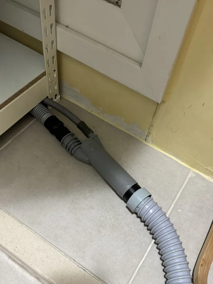

사진에 보이는 진한 회색의 요상한 부품은, 세탁기를 살떄 받은건지, 알 수 없으나, 기존 부속을 확인하다가 발견되었습니다.
지금도 주는지는 모르겠으나, 가지고 계신 분들이 계실것 같습니다.
먼저 여기에 드럼세탁기와 건조기를 연결하여,  이렇게 먼저 드럼세탁기과 건조기를 1구로 연결해줍니다.
해당 부품에,호스가 직경이 안맞아, 아래의 부품에 전기테이프를 감아 내경을 맞추어 꽉 꼽았습니다.

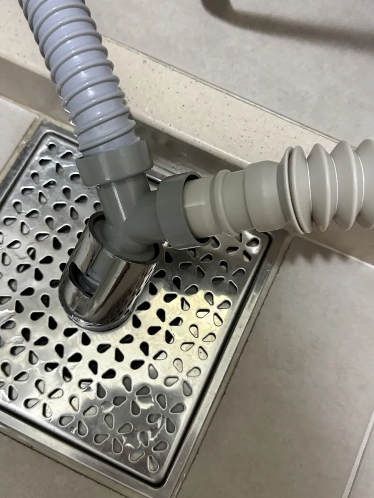

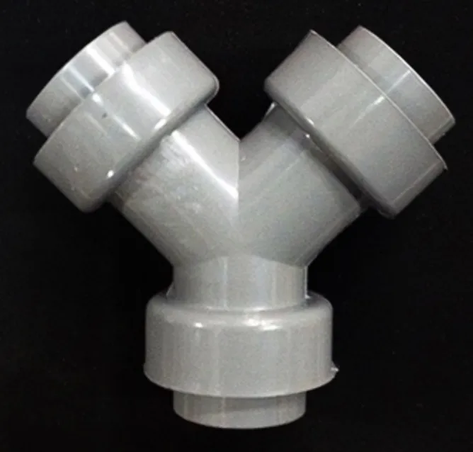

싱크대 호스를 이용하여, 연결부속과 Y 부속을 아래와 같이 연결합니다.
아기사랑 세탁기의 배수호스가 해당 부속에 정확히 맞습니다.
Y 출수구 앞에, 싱크대 호스를 좀 더 잘라서좀 더 하수구로 바로 내려갈 수 있도록 합니다.
이렇게 하면, 육가에서 세탁기에서 배수된 물이 넘치지 않고, 바로 내려가서 깔끔한 배수구 상태를 유지 할 수 있습니다.
