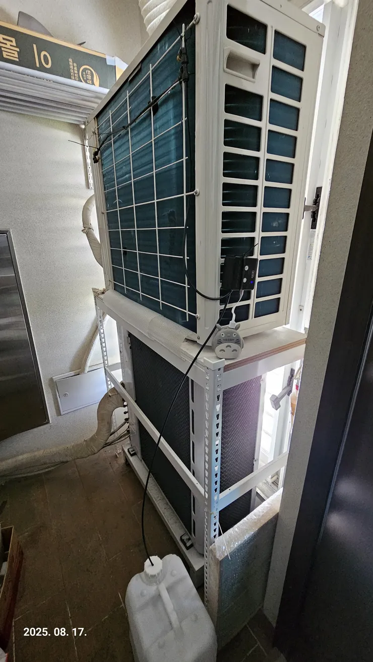

몇 년 전, 에어컨 실외기에 물을 분사해 냉각 효율을 높이는 사례를 본 적이 있습니다.
저도 직접 설치해보고 싶었지만, 부품을 각각 별도 구매 해야 하기도 하고 결정적으로 실외기 실에 수도가 없어 결국 포기했었죠.
그러던 중, 알리에서 파충류(도마뱀 등)를 키울 때 습도를 높이기 위한 자동 분무 장치를 발견했습니다.
 이 제품이라면 실외기실 에서도 사용할 수 있겠다 싶어 바로 구매해 적용해봤습니다.
- 가격: 약 17달러
- 구성품: 펌프, 호스, 노즐 등 필요한 부품 모두 포함

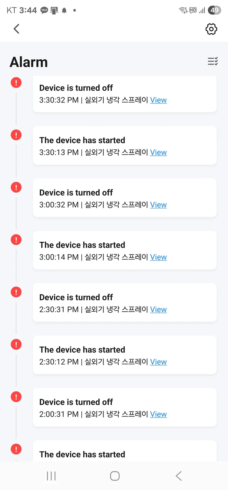

전용 앱을 통해 원하는 시간에 자동으로 물을 분사하도록 스케줄을 설정했습니다.
인터벌 방식으로 작동해 과도한 물 낭비 없이 효율적으로 냉각할 수 있습니다.
20리터 빈 물탱크에 수도물을 담아 냉각핀의 부식을 방지하기 위해, 다 쓴 정수기 폐필터를 끝단에 연결해 염소 제거 효과를 노렸습니다.
이 방식이 실제로 냉각핀 부식 방지에 효과가 있었으면 좋겠네요.
특별한 설치 환경 없이도 실외기 냉각을 시도할 수 있는 방법이 있어 공유드립니다. 참고가 되셨으면 합니다!
