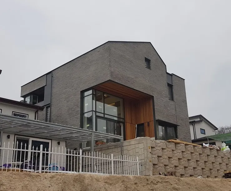

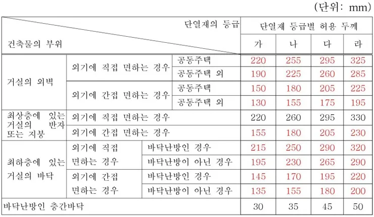

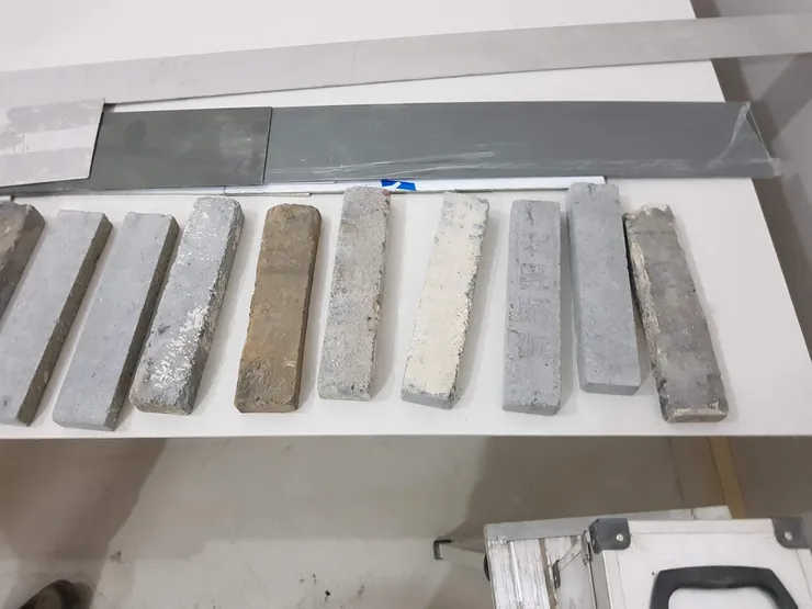

2월 13일 벽돌 타일 샘플이 도착해서 구경중입니다. 실외를 벽돌로 하지 않고 벽돌타일(파벽돌)로 하게 된 이유는 단열재를 두껍게 썼기 때문입니다. 작년부터 바뀐 새로운 단열재 기준에 보면 춘천은 우리나라에서 가장 추운 지방으로
위와 같은 단열재의 두께를 적용 받습니다. 다만 저희집은 건축 허가 받을때 시점으로는 이전 기준으로 해도 되지만.. 제가 조금 욕심을 부려 190mm 를 고려하였습니다. 190mm 로 하게 되면 집 자체도 많이 커지고 중심선 기준으로 하기 때문에 내부 면적도 조금 손해보고(사이다님 댓글 보고 수정) 거기에 벽돌을 단열재 외벽에 고정하기 위한 하드웨어들도 쓰기 까다롭다고 합니다. 그리고 타일이 벽돌 보다 공임이 더 싸기 때문에 결국 타일로 결정을 하였습니다.
여러가지 랜더링 결과를 보고 다른 집들도 방문하여 (판교, 위례등) 실 제 샘플을 보고는 청고벽돌로 결정을 하고
청고벽돌스타일의 파벽돌을 샘플로 받은 것입니다. 사실 저렇게 놓고 보니 잘 모르곘더라고요 ㅠ
결국 건축사무소 의견에 따라 결정을 합니다. (저는 노란색/빨간색 벽돌 계열도 좋았고 건축사무소는 백고벽돌을 추천했으나
와이프가 청고벽돌을 좋아했습니다.)

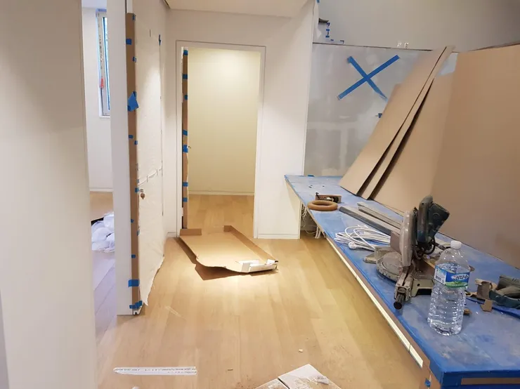

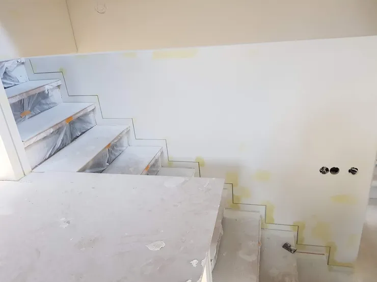

2월 말은 추웠기에.. 단열재 작업은 무리가 있다고 판단 좀 미루고 계속 실내 공사를 진행합니다.

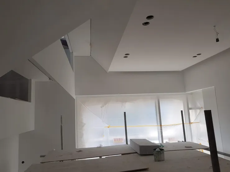

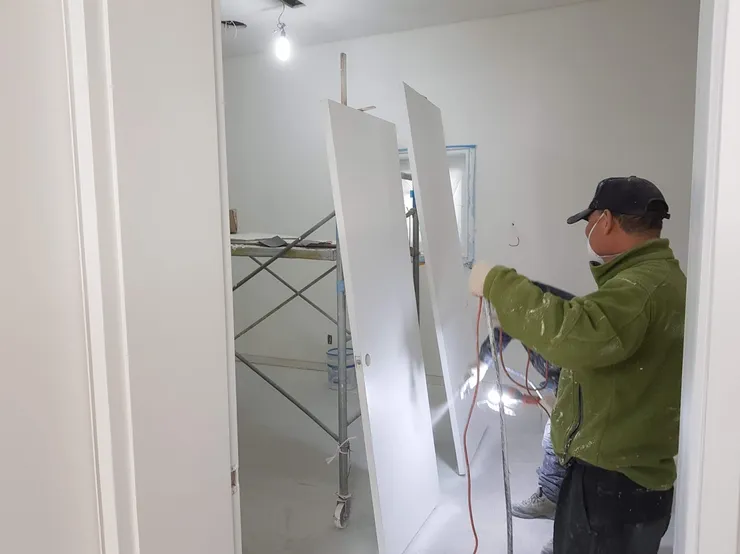

문도 기성품이 아닌 제작을 하였고 (그렇다고 특별히 더 좋은건 아님) 무늬 없이 흰색으로 도장하였습니다.
저희집은 몰딩은 전혀 없습니다. 다만 몰딩이 있어야 할 자리에 저렇게 몰딩 역할을 하는 부분과 벽 사이에 틈을 줬는데
저 틈이 저희집 온 집 천장 벽에 다 있습니다. 제 의견은 아니고 건축사무소에서 결정하신거 같아요. 몰딩보다 예쁩니다~~
시공도 더 까다로웟고요..
전체적인 도장 퀄리티는 아주 잘 나왔습니다. 나중에 가구 공사 하러 오신 사장님께서도 감탄을 하실만큼 ㅎㅎ

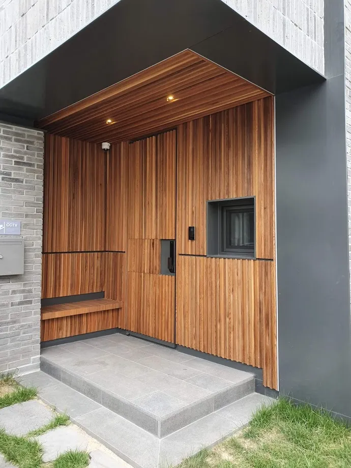

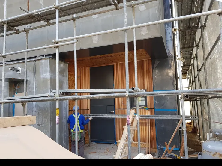

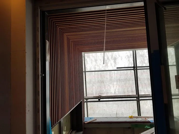

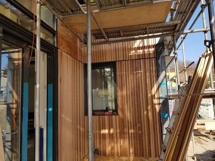

집 외부는 이와 같이 3군데 적삼목으로 포인트를 줬는데요. 저 현관문의 경우도 우여곡절이 많았습니다.
프레임이 잘못나와 다시 만들고.. 또 문 디자인을 어떻게 할까 고민하다가 제 의견인 바로 옆의 벽과 똑같이 해서 문인데
문같지 않게 하자.. 라고 의견을 제시해서 그렇게 실제로 제작을 했습니다.
그래서 최종 문 디자인이 이렇게 됩니다.
실제로 처음엔 택배 아저씨라든가.. 방문자 분들이 문을 못찾아.. 저 뒤로 돌아와 거실 문으로 오시는경우도 몇번 있었어요..
이제는 다들 적응 하셨지만 ㅎㅎ

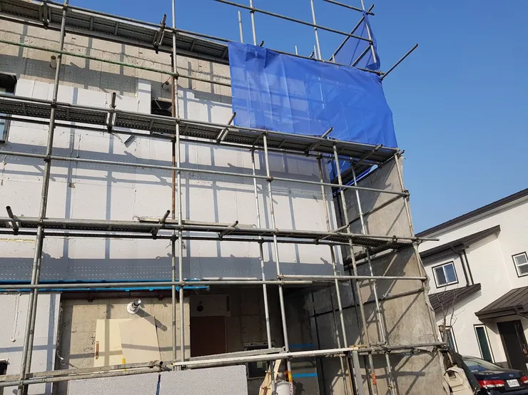

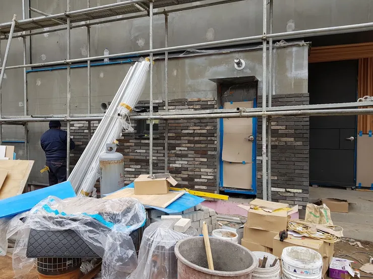

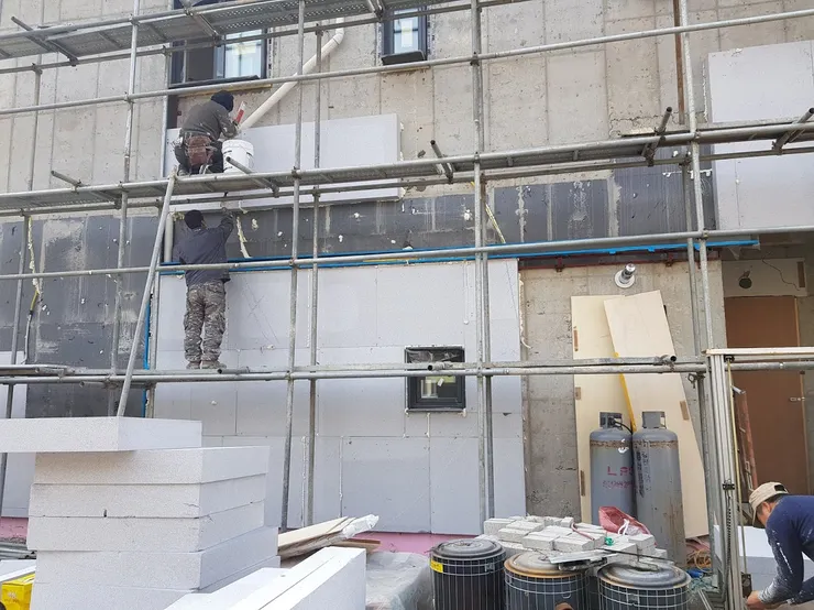

2월말..  온도가 영상으로 올라와서 외부 단열재 접착중입니다.
이 부분은 사실 사진이 많이 없는데 공사중 가장 큰 스트레스를 받았던 부분입니다.
소장님과도 싸우고 공사 인부를 한차례 전부 철수 시키고 일이주일간 건축사사무소, 현장소장님, 저와 토론을 한참이나 한 끝에
어느정도 타협을 보고 공사를 진행했는데요.
이 부분은 자세히 쓰고 싶지만 너무 복잡한 일이라 문제가 있었다는 것 정도만 말씀드리고 싶네요.
단열재 접착시 온도, 접착 물질의 혼용, 아래 압출법/비드법 만나는 부위의 문제, 등등..
결국은 LH 시방서 까지 찾아내어 제가 코 앞에 들이밀어서 결국 제 방식대로 진행을 하게 되었지만..
지금 봐도 저 사진을 보면 열이 오르네요.. 지금 저 사진만 봐도 틀린것이 보일 정도니까요..
예전에 내집마련당에 이 문제로 글을 한번 쓴적도 있고.. 집 지으면서 가장 큰 스트레스를 받았던 부분입니다.
저분들이 춘천의 추위를 직접 겪어 보셨어야 하는건데..
아무튼.. 결국 단열재 부착을 마치고 그 위에 몰탈로 미장을 하고 그 위에 타일을 붙이게 됩니다.

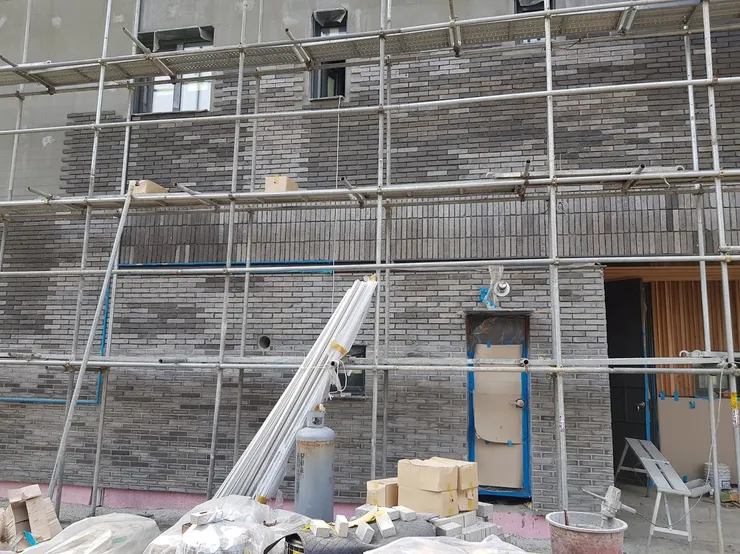

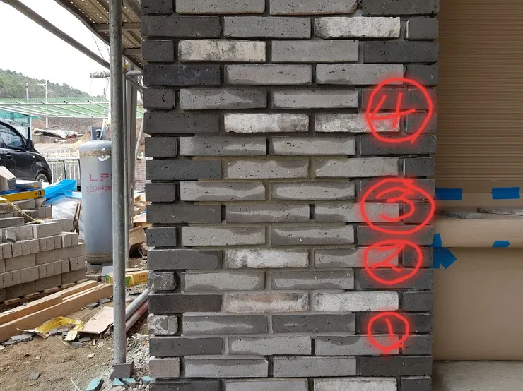

3월말쯤 드디어 파벽돌(벽돌타일)공사를 시작합니다. 벽돌색상은 정해져 있으니 사이에 넣을 메지 색상을 정해야 합니다.
위와 같이 샘플로 바른후 결정을 하게 되는데요. 저게 젖었을때라 마른후 다시 골라야 했습니다.
아무래도 고벽돌(st) 이다 보니 색이 다양한건 인정하는데 중간중간 청고벽돌인데 너무 적색 느낌이 나는게 많았습니다.
그래서 결국 저 벽돌들은 다 떼고 다시 시공을 했습니다.
적색 벽돌은 뜯어내고 시공중.. 색이 진한 것들은 당시 비 때문에 젖은 벽돌들입니다.

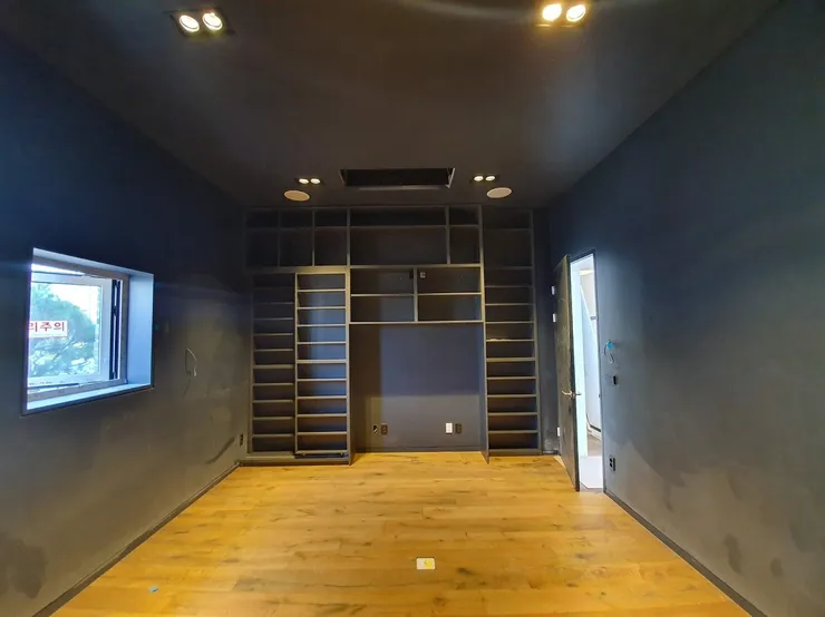

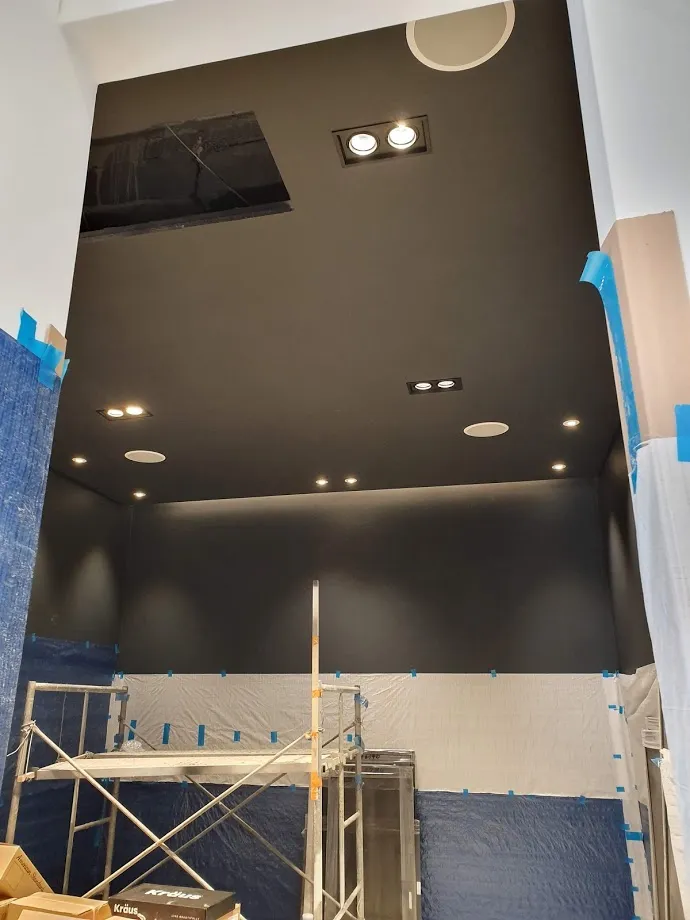

동시에 내부에서는 AV룸 조명공사와 스피커 공사 .. 돌비 atmos 에 대응하기 위해 천장에는 4개의 8인치 유닛  천장스피커를 매립했습니다. 저 부분은 조명도 전기도 아닌데 전기 사장님께서 많이 도와주셨습니다. 저 그릴 빼내기가 왜그리 어렵던지 ㅠㅠ

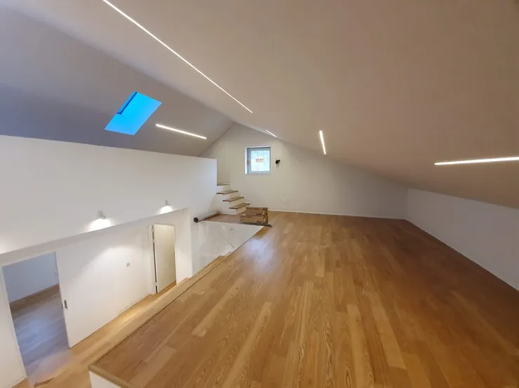

이곳은 다락의 조명인데요. 목공사 부터 아예 저렇게 틈을 만들어 도배 까지 마친 이후 제작한 라인LED조명을 삽입했습니다.
하고 나니 뿌듯한데 고생 많이 하셨습니다. ㅠㅠ

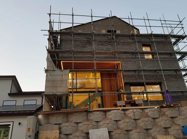

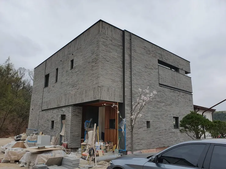

외장 벽돌 공사도 거의 마무리, 조명공사도 거의 마무리..
적삼목으로 포인트를 준 세곳은 모두 저렇게 라인 조명으로 포인트를 줬습니다. 예쁘긴 한데 지금 와서 보니 너무 밝아서 조금 어두운걸로
하면 포인트가 되고 참 좋았을걸 약간 아쉽습니다.

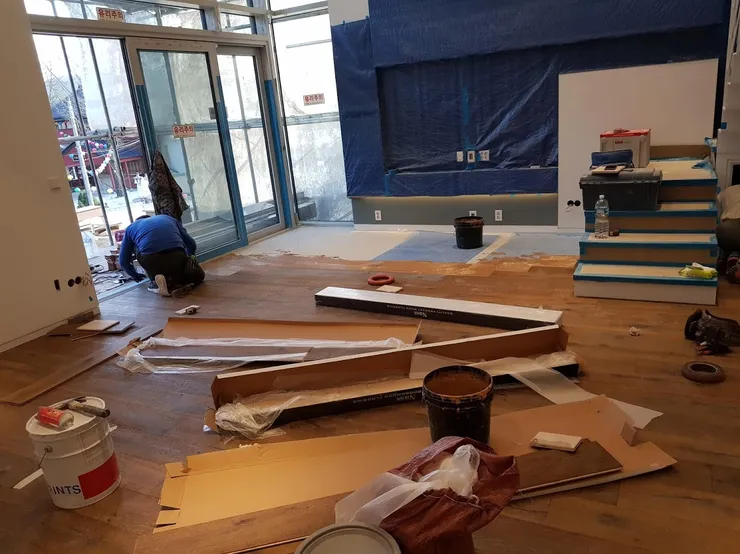

벌써 4월 중순.. 마루바닥 공사를 진행중입니다. 1층은 광폭의 어두운색 오크 원목마루
2층은 밝은색 오크 원목마루, 다락은 오크 온돌마루를 적용했습니다. 마루에 대한 글은 제가 모공에 쓴게 있는데 나중에
보여드릴게요.
4월 18일.. 내부 1차 청소도 마무리 되고 외부 비계(아시바)도 해체를 했습니다.
집 모양을 처음 제대로 본 순간입니다. ㅠ.ㅠ 감동.. 그간의 고생이 주마등처럼 스쳐 지나가며.... 눈물.. 까지는 아니고 ㅎㅎ

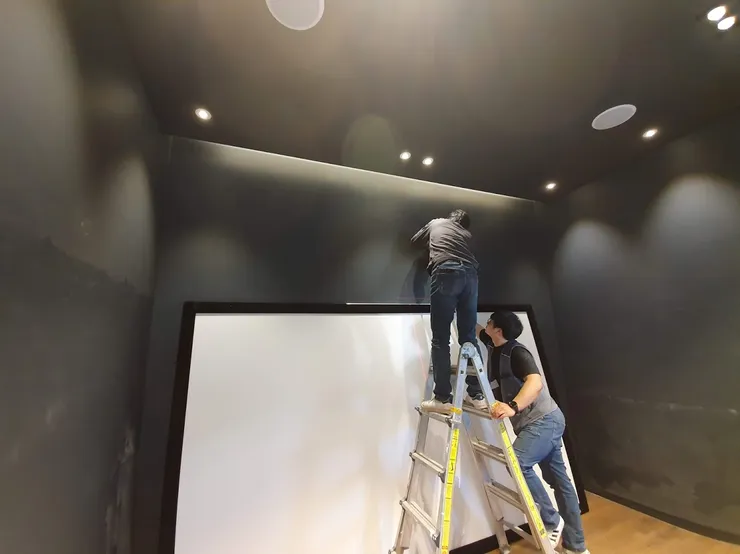

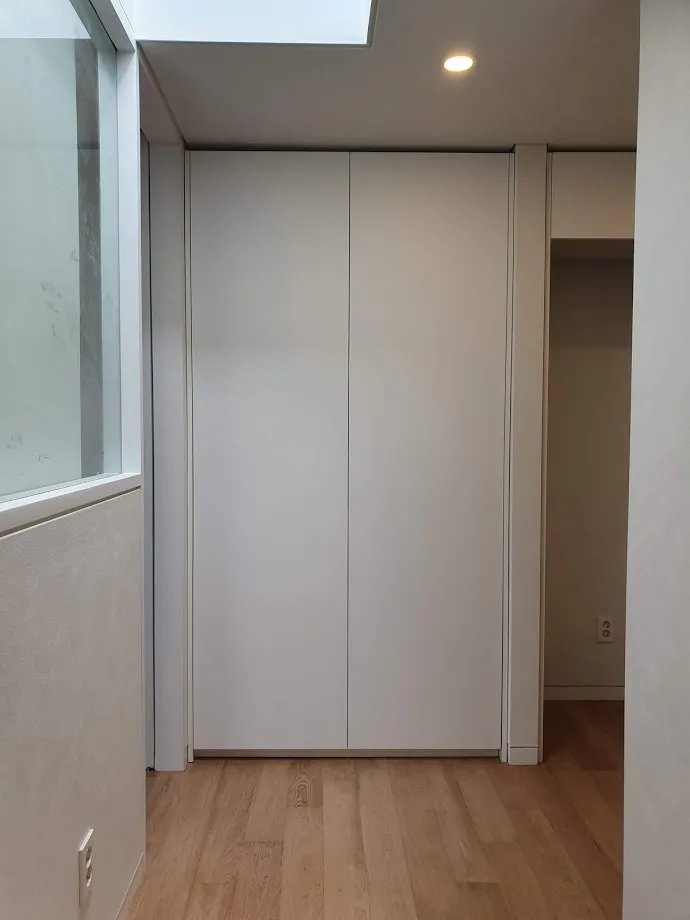

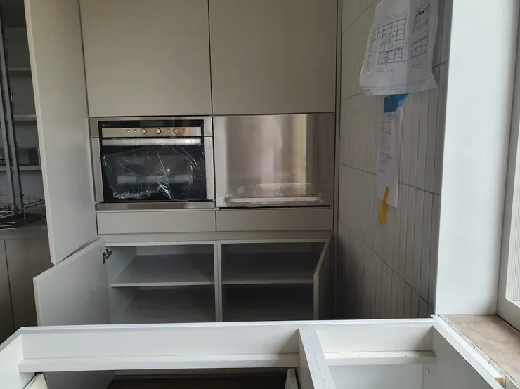

4월 19일부터는 가구 공사가 시작됩니다. 2일간 80% 공사를 마치고 나머지는 공사 마무리 시점에 다시 오셔서 손봐주셨어요.
가구 사장님께서 AV에 관심이 많으셔서 스크린 설치를 도와주셨습니다. ㅎㅎ 혼자 하려고 했던 제가 오만했었네요 ㅠ
가구 공사도 집의 디자인과 기능을 결정하는 매우 결정적인 단계인데요. 건축공사 비용의 많게는 1/10 까지 잡으셔야 합니다.
그중 역시 가장 비싼 곳은 주방가구 이구요. 수전이나 상판 가격이 만만찮고 가구 문짝도 도장으로 하면 아주 비싸지죠.

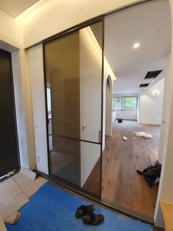

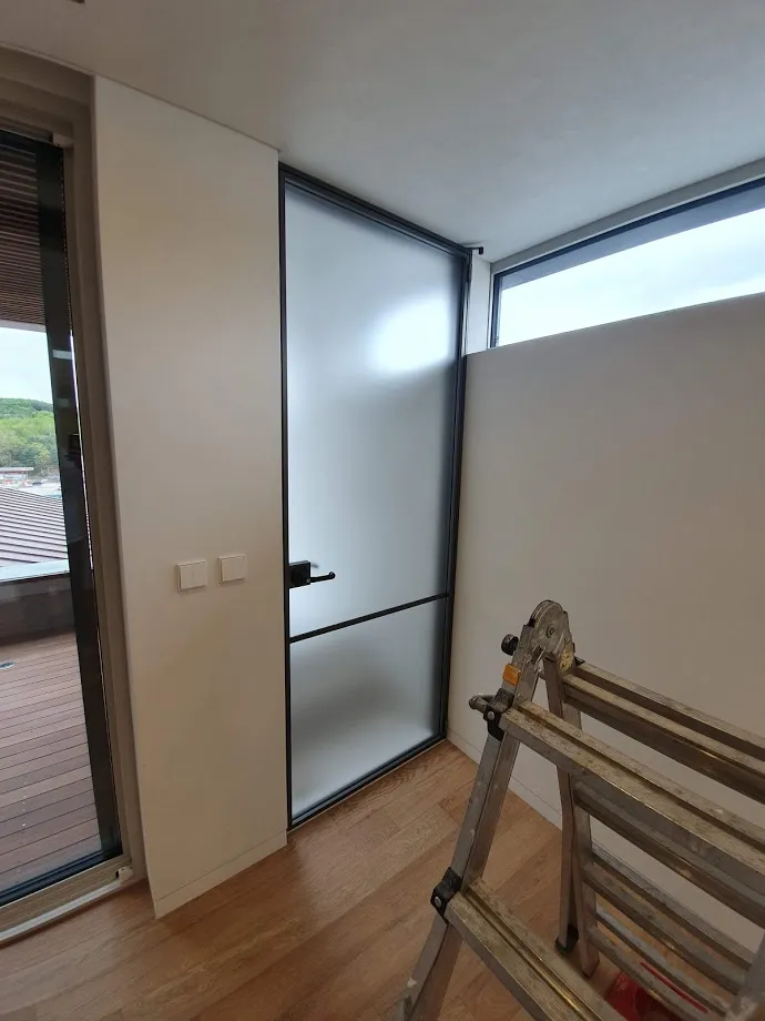

4월 26일엔 중문을 설치했습니다. 중문은 위드지스 라는 곳에서 설치했는데요. 사진으로 보면 잘 모르시겠지만..
높이가 2700이라서 어마어마하게 커보입니다. 열때 힘도 좀 들더군요 ㅠ 그래도 소프트 클로징 기능 같은거.. 정말 하드웨어가 좋긴 좋은거 같습니다.
위드지스에서 중문 하면서 안방 욕조실 문도 위드지스에서 같이 했습니다.
이 중문도 사실 여러차례 바뀌고 사양도 바뀌고 방식도 바뀌면서 중문 애기만 해도 한세월인데 ㅠㅠ 안타깝습니다.
원래는 자체 제작으로 했지만 돈을 조금 더 들여서 위드지스에서 했습니다.
위드지스 서울 전시장 가서 자재들 보고 디자인도 보고 유리 종류도 선택하고 나중에 다시 디자인 협의 해서 설치까지 만만치 않았네요.

저는 그냥 유명 모 벽돌 업체에서 골랐는데 그중 가장 사이즈가 가로로 긴것중에 골르긴 했어요 ㅎㅎ
그래도 벽돌 업체에서 빨간건 뺴주셔서 다행입니다.

단열재 우여곡절이 궁금하네요. 왜 콘크리트 공사 할때 거푸집 안에 단열재 미리 넣어서 일체시키기도 하는데, 왜 그렇게 하진 않은건지.. 그리고 철판 계단 만족도도 궁금하네요. 텅텅거리지는 않나요?
만해
IP 59.♡.60.146
07-15 2019-07-15 21:22:20 / 수정일: 2019-07-15 21:22:59
간략히 말씀드리면 단열재는 안에 몰탈을 바르는데 떡바름이라고 군데 군데 점 찍어서 붙이는데 테두리도 해야 하는데
테두리를 아예 안하고 그냥 붙이는게 가장 큰 문제점이었고요 그걸 시정했습니다.
일체 타설은 여러모로 추천하지 않는다고 합니다. 공부할당시엔 기억이 나는데 지금은 다 까먹었네요 ㅠ
(저희집 구조상 벽 자체가 완전 평면이 아니고 조금씩 층이 지는데 그 때문에 부분부분 일체타설된 부분도 있습니다.)
그리고 콘크리트 벽 두께가 두꺼운 곳은 30cm에 단열재가 20cm 이고 그러니까 힘들었던거 같아요.
철판 계단은 텅텅 거리긴 하는데 심하진 않고요 그래서 밑에 나무로 장식장을 짜넣었어요~ 안정감 있도록요..

정말 애많이 쓰셨습니다. 그래도 원하시는 대로 좋은 집을 지으신것 같아 부럽습니다. 방이나 주방의 천정이 엄청 높아 보이는데 높이가 얼마인지 좀 알려 주세요. 제가 막연히 생각할때 천정이 높으면 좋지만 문이나 가구의 높이도 같이 높아져아 하기에 일일이 다 주문제작해야 되기 때문에 그 부분에 비용도 많이 들것 같은데 어떠세요?
만해
IP 220.♡.91.241
07-16 2019-07-16 16:18:08
1층 현관과 av룸은 3.2미터, 1층 거실은 5미터가 좀 넘고.. 1층 주방은 2.7미터 입니다.
2층은 애들방쪽은 2.7미터, 안방은 2.4미터이고요.
모든 문은 애시당초 제작계획이어서 문제는 없었습니다.
