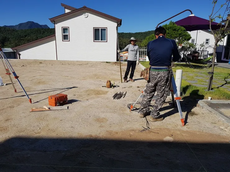

공사 계약을 하면서 대지 측량은 9월 중순에 마쳤습니다. 내 토지의 경계가 어디까지인가 정확히 파악하는 작업이고
내 토지의 경계가 정확해 지면 그를 바탕으로 설계도를 참고해서 집을 짓게 되는거죠~
또 작년 9월 말은 추석이 있어서 공사 하다가 중간에 끊기면 좀 그래서 ㅋㅋ
추석이 끝난 9월 27일부터 공사를 시작합니다.
9월 27일 측량 지점을 바탕으로 규준틀 설치를 하는 장면입니다. 건물이 설계도를 바탕으로 대지의 어디에 위치하게 되는가 하는 경계를 잡는 작업이라고 생각하시면 됩니다.

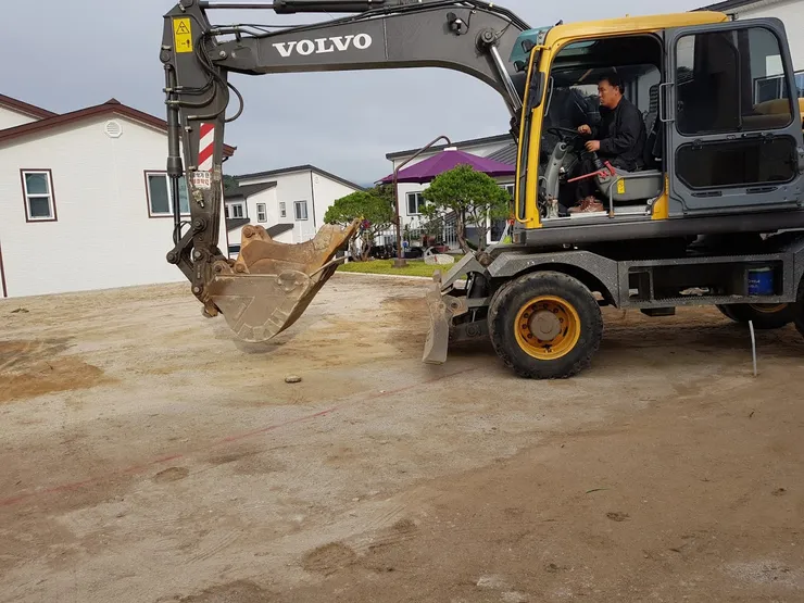

9월 28일 첫삽을 뜹니다. 보통 이때 막걸리도 뿌리고 가족이 같이 삽을 들고 첫 삽을 파면서 사진도 찍고 하는데 저희는 생략 ㅋㅋ
바로 포크레인으로 파기 시작! 집짓는데 땅을 왜 파냐! 집은 그냥 땅위에 올려져 있는 것이 아닙니다. 기초라는 구조물을 만들고 그 위에
구조가 올라가는 거라서요. 모든 집을 지을때는 이렇게 땅을 파야 합니다.

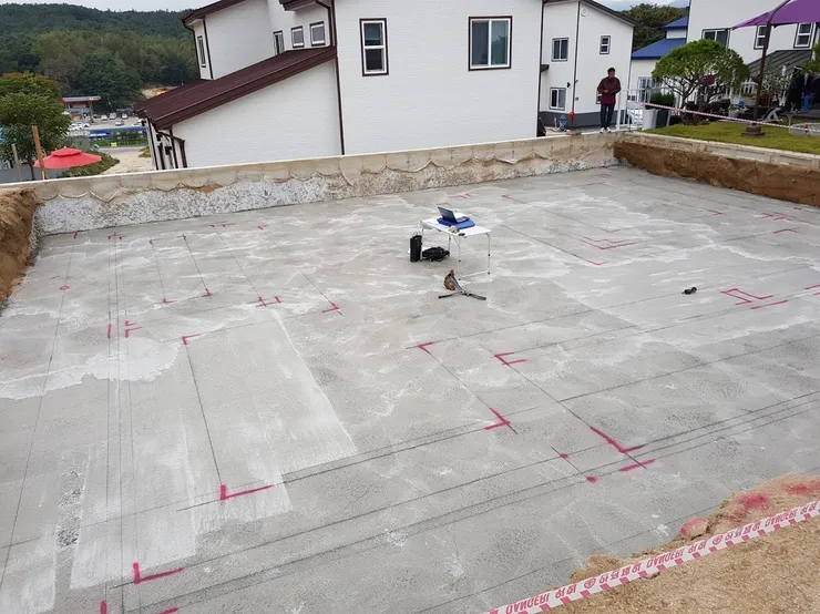

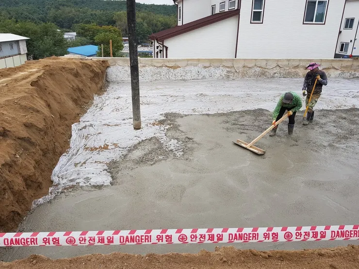

9월 29일 땅을 파고 그 위에 자갈을 깔고 비닐을 깔고 버림콘크리트를 칩니다. 저 작업은 평평한 콘크리트 면 위에 기초의 정확한 위치를 잡기 위한 먹매김을 하기 위해 진행한다고 보시면 될거 같습니다. 먹매김은 먹선으로 위치를 잡고 튕기면 위에 먹줄이 나게 되는데 그를 바탕으로 공사를 하게 되죠~
9월 30일 먹매김이 완료됩니다. 저 튀긴 먹줄을 바탕으로 기초 공사가 시작됩니다.

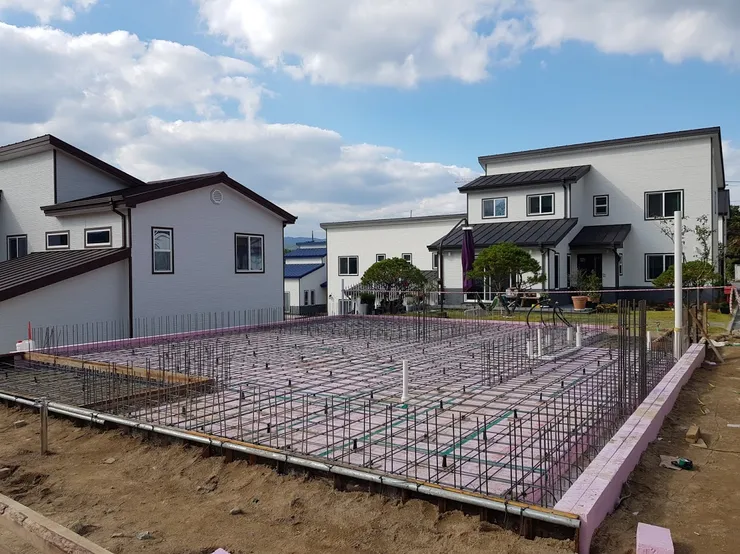

10월 1일 먹매김을 바탕으로 기초에 대한 거푸집을 설치하고 그 위에 철근 배근을 합니다. 이게 줄기초라는건데요.
흔하게는 줄기초 매트기초를 많이 쓰는데 여기서 그것 까지 쓸 필요는 없을것 같습니다. ㅎㅎ 줄기초가 조금더 비싸다고 합니다.

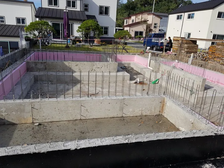

10월 8일 줄기초가 완성되었습니다. 저 기초 위에 콘크리트 벽체같은것들이 올라선다고 보시면 됩니다.
기초 주변으로 방수작업과 압출법 단열재 설치도 진행되고 더불어 집 아래로 흘러야 하는 상/하수관 설치도 같이 진행됩니다.
저기 튀어나온 곳들이 2층에서 내려오는 하수나 1층의 변기에 연결되는 하수관 같은 것들이죠
더불어서 잘 안보이지만 전기 공사도 같이 진행되고 있습니다. 저 멀리 검은색 관이 보이시나요?

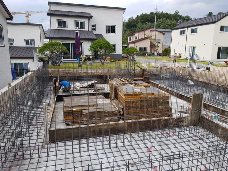

10월 10일 파내었던 부분을 전부 흙으로 되메우고 위에 다시 단열재를 덮고 그 위에 철근을 배관합니다.
좌측에 보시면 마당에서 쓰는 부동수전도 설치가 되었습니다.

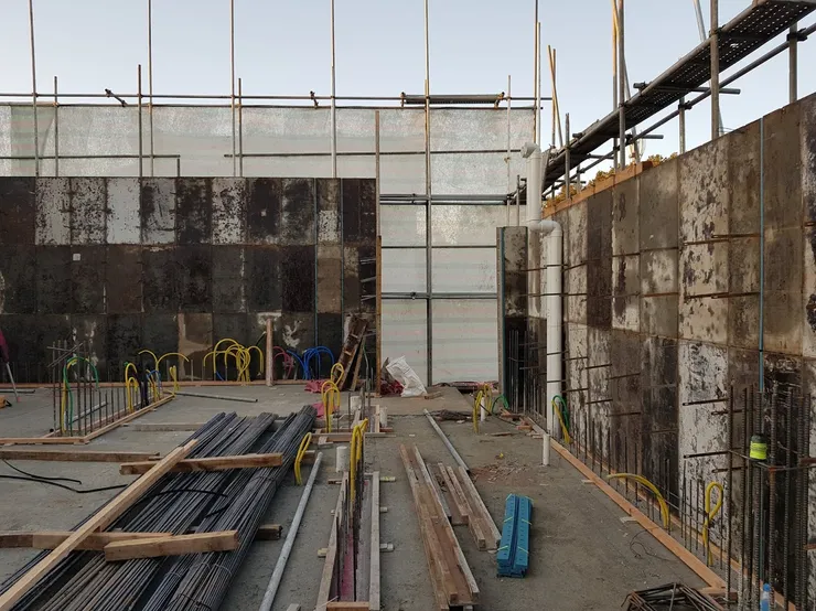

10월 12일..
바닥엔 이미 콘크리트가 쳐졌고 전기 배관작업도 모두 마무리되었고.. 심지어 1층 벽체의 거푸집까지 올라가고 있는 상황입니다.
정말 빠르죠? 이렇게 빠른데 왜이렇게 오래걸렸는지 아직도 모르겠네요 ㅎㅎ
노란색은 전기선 파란색은 통신선 빨간색은 티비선 등등으로 다 정해져 있습니다.
전기 작업할때 따로 신경쓴 부분은 없었는데 인덕션이 7kw짜리라 그 선만 하나의 누전차단기에 연결하는것만 신경쓴거 같습니다.
나중에 티비를 넣을지 말지로 고민을 많이 했는데 티비 선도 이제 앞으로 안쓸거 같아서 빼버렸습니다.

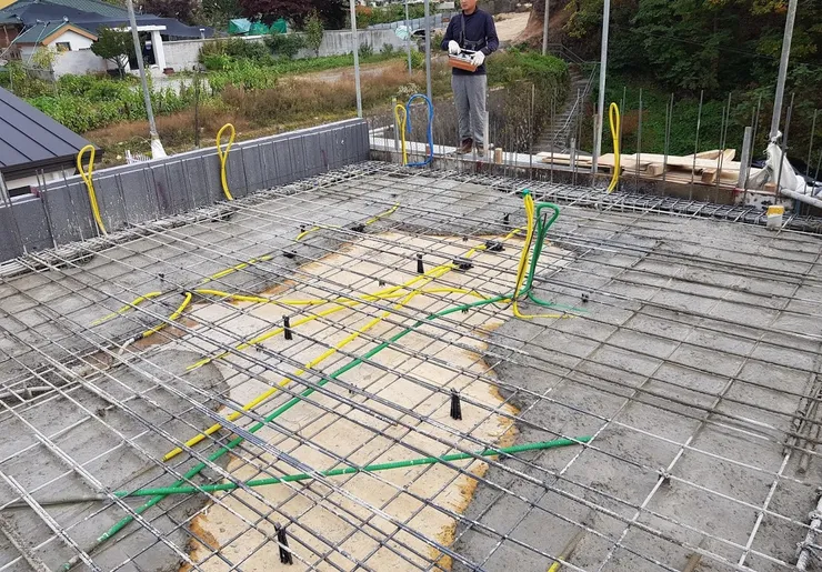

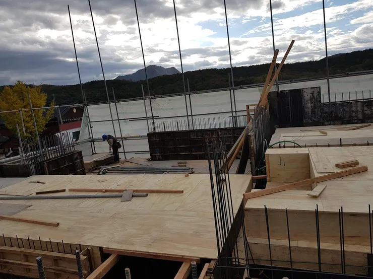

10월 18일.. 1층 벽체 거푸집, 철근 배근 작업은 끝났고 2층 바닥 합판 작업을 하고 있습니다. 2층 바닥 틀 작업까지 끝나야 콘크리트를 붓습니다. 2층 바닥이 생각보다 복잡하죠? 높이가 서로 다른 부분이 상당히 많고 안방은 또 계단을 3개 올라가야 해서 높이가 다양해 좀 어려웠습니다.
10월 22일 2층 바닥과 1층 벽체에 콘크리트 타설을 진행했습니다. 우리집 안에 전기 선들이 어떻게 지나다니는지 궁금하시죠?
저런식으로 CD관이라는 관이 벽 속에 묻혀있습니다. 저 속으로 각종 전선, 인터넷선 등등이 지나다니죠. 벽을 만들기 전에 저렇게 모두 관을 통해 배선을 하는겁니다. 간혹 두꺼운 선의 경우에는 더 두꺼운 관을 쓰기도 합니다.

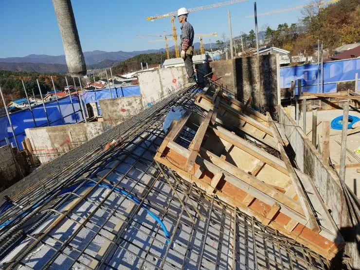

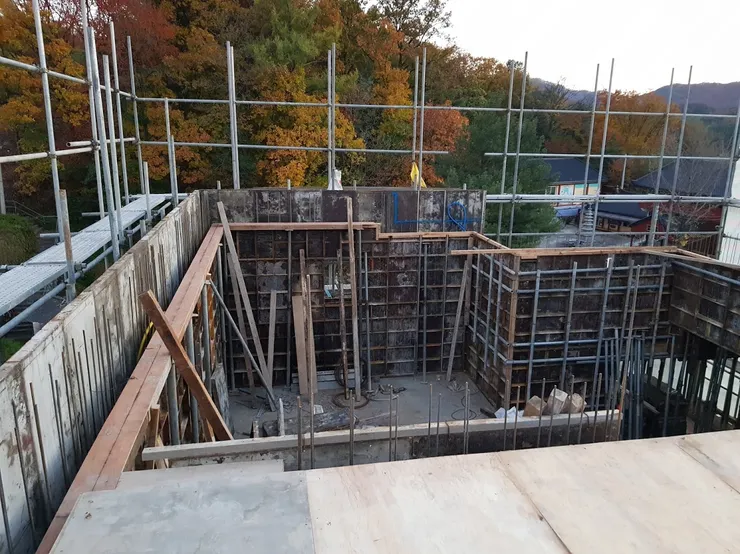

11월 12일 날이 추워집니다. 골조가 빨리 끝나야 할텐데.. 이제 거의 다 왔습니다. 마지막 지붕 부분 작업을 하고 있네요.
저런 박공형태는 독특하게 작업이 되더라구요. 미리 거푸집을 다 덮어 놓을 수가 없으니..

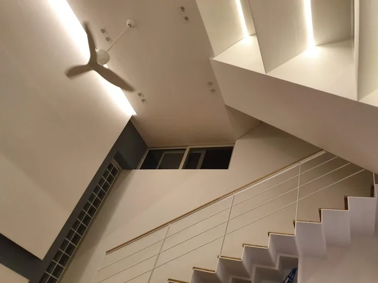

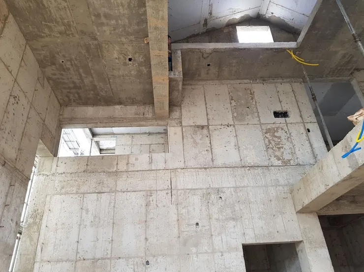

11월 20일경.. 드디어 골조 공사가 마무리 되었습니다. 거실에서 다락을 올려다 보는 모습입니다.
골조 품질은 초보인 제가 봐도 잘 나온거 같았습니다. 각 방에서 측정해봐도 설계도와 1cm 정도 밖에 차이나지 않는..
생각보다 놀라운..;; 품질로 완성이 되었습니다.
저 부분에 이런저런 목공사와 인테리어 작업을 통해서 아래와 깉이 변하게 되겠죠?

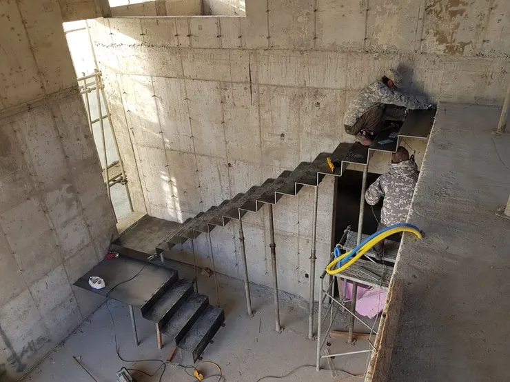

11월 22일부터 내부 금속 공사가 시작됩니다. 내부 계단은 전부 철판을 접고 용접해서 만들었으며
위 거실 실내 사진의 독특한 공간도 전부 내부에 철물 각관을 통해 제작되었습니다.
금속공사도 상당히 공을 들였고 잘 안맞는 부분을 도면대로 수정하느라 우여곡절을 많이 겪었습니다. ㅠㅠ

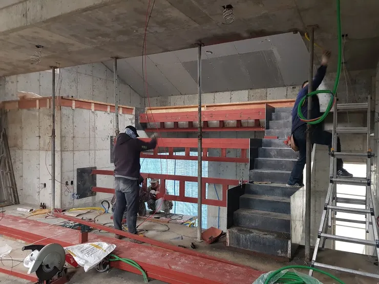

11월 29일 2층과 다락과 거실을 나누는 공간의 금속 작업입니다.
바로 이부분이죠 ㅠㅠ
저 부분 공사 위해 몇번이나 제작해서 서울에서 내려왔는지 모릅니다 ㅠㅠ
저 금속 작업은.. 무려 12월 말까지 계속됩니다. 이 금속작업과 내장 목공작업이 상당히 오래걸렸습니다.

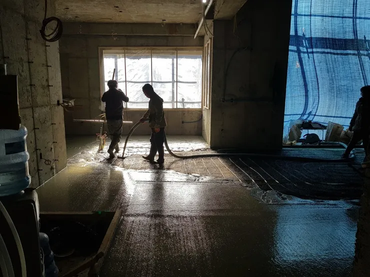

12월 8일 바닥에 보일러 배관을 하고 방통을 칩니다. 이때 날씨가 이미 추워지고 있었기 때문에 모든 창문을 막고
열풍기를 틀어 실내 온도를 맞췄습니다.

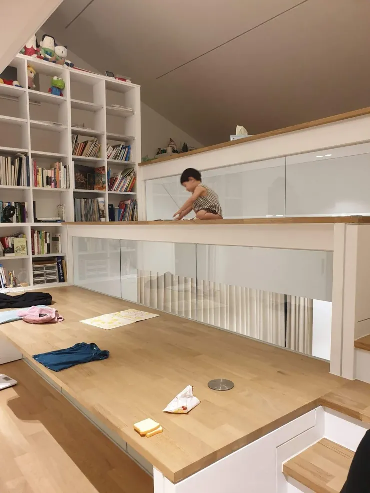

아이의 책상겸 놀이 공간이 보기에 참 좋습니다. 제작시간이 오래 걸린 그 이상으로 의미 있는 공간이 만들어졌군요.
만해
IP 59.♡.60.146
07-12 2019-07-12 20:32:51
저 부분이 가장 설계사무소에서도 공들인 부분이기도 하고 실제로도 어려웠고 하고 나서 가장 독특하고 만족스런 공간중 하나입니다.

아이가 앉아있는 사진을 지난 글에서 봤는데 이번에 설계도와 작업사진을 같이보니 아래 유리로 거실 천정이 보이는 구조였네요 정말 재밌는 집입니다^^ 이번에도 역시나 잘 봤습니다 감사합니다 좋은 주말 되세요^^
만해
IP 59.♡.60.146
07-12 2019-07-12 22:09:37
네.. 저부분이 원래는 평평한 벽이었고, 거실 천장도 그냥 사각형이 될뻔 했는데 저 부분 덕분에 위도 아래도 너무 좋아졌습니다. 책상도 생겼고요 ^^

07-14 2019-07-14 11:04:09
유로폼 보고 과연 콘크리트면이 어떻게 나올까 했더만 바이브레이터로 타설을 하고나서 잘 다루어 졌나보내요. 요즘은 가설재에서 다 관리잘된 유로폼을 빌려주기에 면이 잘 나오지만 상태가 안좋은 유로폼면들로 다설을 하면 곰방이라고해서 나중에 미장을 할 때 품이 많이 들어가더라구요. 시공업체가 잘 한것 같습니다.
만해
IP 220.♡.91.241
07-16 2019-07-16 16:25:13
네 잘 다져졌습니다. 골조 품질은 다들 인정하셨던거 같아요.. 초보인 저는 잘 몰랐지만.. ㅎㅎ

전혀 지식이 없어서 궁금한 점이 있는데, 내부 계단을 철판을 접어서 만들었다고 하셨는데요.
계단을 받치는 기둥(?)같은 건 없어도 안전한가요?
