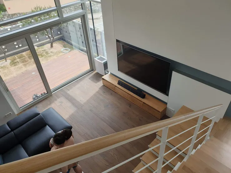

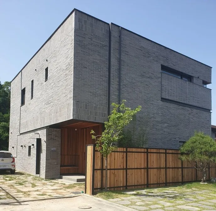

(2019년 6월 실사)
(2018년 7월 CG)

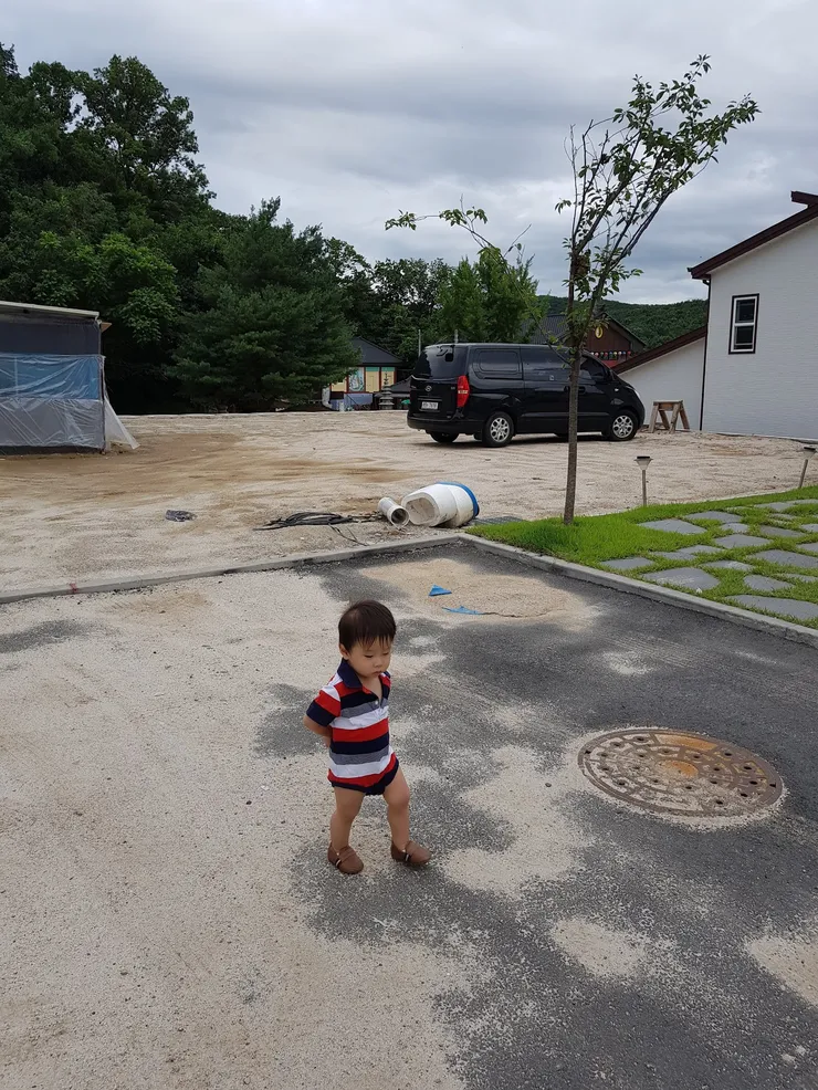

(저 검은 봉고차가  세워져 있는 땅에 저희집이 올라갑니다. 도로지분을 빼고 약 80평이 조금 넘습니다.)

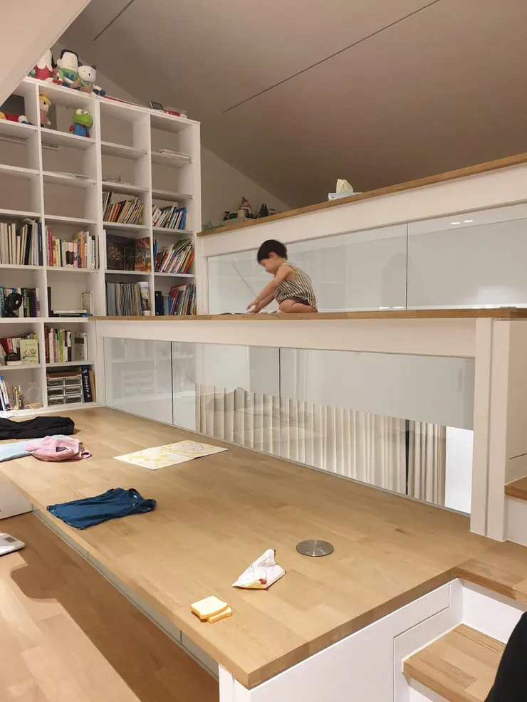

- 서재(라고 부르고 남자의 동굴이라 읽는다), 주방/보조주방(겸 다용도실), 높은 거실, 안방, 작은 아이방 2개, 다락
- 현관옆 창고(아이들 자전거, 유모차등 넣을 공간), 서재의 AV기기들 넣을 공간을 뒤로도 접근 가능하게, 2층에서 1층으로 빨래를 내릴 수 있는 슈트
- 아늑하고 큰 창문이 있는 욕조실, 레고를 많이 전시할 수 있는 공간, 아이들이 재밌게 숨고 놀 수 있는 공간

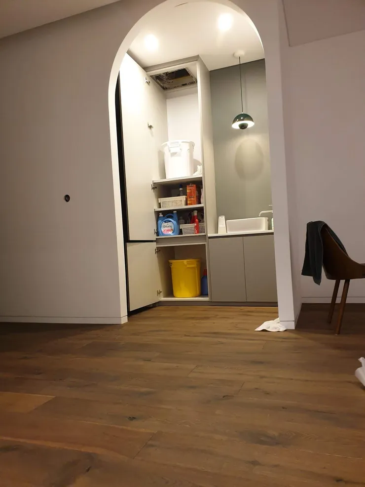

(2층 화장실에서 빨래를 넣으면 1층 세탁실로 빨래가 떨어집니다. 저 빨래통 반대쪽 문을 열면 세탁실(보조주방)로 열립니다. )

빨리 레고방이 보고 싶습니다 기대됩니다^^; 아이 사랑하는 모습에 저까지 흐믓하네요 병원에서도 힘드실텐데 시간과 정성들여 과정들 나눠보여 주셔서 감사합니다!
만해
IP 220.♡.91.241
07-11 2019-07-11 09:38:26
사실 다락을 레고방으로 생각했는데 아들놈이 다락을 점령해버리는 바람에 일부만 AV룸으로 빼놓고
나머지는 전부 부셔서 보관할 생각이에요..
나중에 아들놈 초딩나이 정도 되었을때 같이 조립해보려고요
