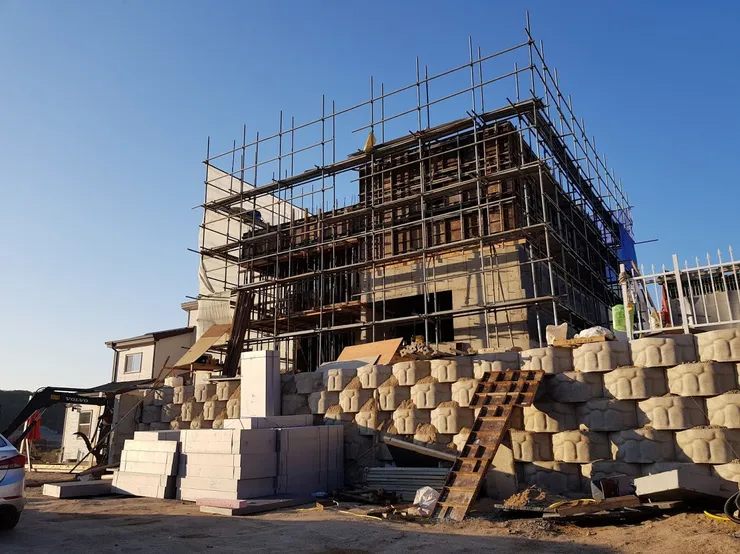

2018년 2월 건축설계 계약을 하고
2018년 9월말 단독주택 시공을 시작하여
2019년 5월초 이사를 했습니다.

7. 견적
이제 벌써 9월 결국 추천해주신 시공사와 공사를 진행하기로 결정하고 견적서를 받았습니다.
제가 처음에 설계사무소에 말씀드린 공사금액의 맥시멈은.. 4억이었습니다.
하지만 받은 견적은.. ㅠ,.ㅠ 5억 가까이 되었습니다. ㄷㄷㄷㄷ
받자마자 눈앞이 캄캄.. 정신이 아득~~
설계사무소에서도 놀라셨죠~ ㅎㅎ
설계사무소에서도 한두번 검토를 거쳐서는 비슷한 견적으로 건설회사와 계약 하면 5000~1억 정도가 더 나올 것 같다고 말씀하셨죠..;;

겨우겨우.. 4억 6천까지 내려왔네요 ㅎㅎ
집이 총 60평이고 다락이 10평.. 다락은 공사금액을 절반 정도만 치니까 대강 계산하면
65평에 4억 6천 즉 견적은 평당 700정도로 책정이 된거죠.
그래서 계약은 4억 6천에 정도에 하게 됩니다. (물론.. 공사 과정중.. ㅠ.ㅠ 3천가량 플러스가 됩니다. 평당 750)
이 금액은 말씀드렸지만 저희집 구조가 독특하고, 단열재도 두껍게 썼으며,
제가 원하는 고급자재들등이 적용되었기 때문에 이정도 금액이 나왔던것이구
이런 것들을 조절한다면 평당 600선 이상이면 원하는 집을 지으실 수 있을 것 같습니다. (2019년 물가 기준..)

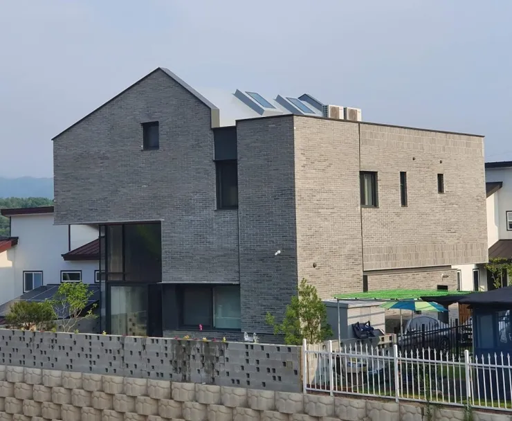

춘천 토박이라서 어디인지 알겠네요! 저도 동내면에 마당있는? 집에 살고있지만 부럽습니다! 벽돌을 고벽돌 스무스를 쓰신것 같기도하고.. 구경가고싶네요!
만해
IP 59.♡.60.146
07-11 2019-07-11 22:48:22
네 맞아요~ 고벽돌인데 벽돌 타일이에요 (파벽돌)

처음 사진 보면 이웃 집들이랑 바로 접해 있고, 집 높이가 상당한데 일조권 분쟁등은 없었는지 궁금하네요.
만해
IP 59.♡.60.146
07-11 2019-07-11 22:48:08
생각보다 너무 높아서 좀 당황해 하긴 하셨어요 ㅎㅎ
그래도 제 집이 가장 늦게 들어서는데 그 위치에 2층 집이 들어설 거라는건 다 알고 계셨으니까요 ㅠ
