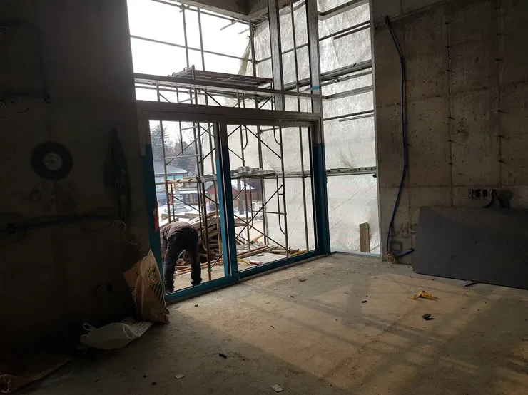

12월 12일 경부터 창호 설치가 시작됩니다. 저희집은 상당히 큰 커튼월 창호가 있습니다. 얼마전 말씀드렸지만 창호는 건축공사의 1/10 가량의 비용을 차지할정도로 상당히 중요합니다. 남측은 창을 많이, 북쪽은 창을 최대한 적게하는게 당연히 중요하겠죠.
PVC가 가격도 저렴하고 단열성능도 훨씬 우수하기 때문에 많이 쓰시지만 모양이 조금 안이쁘고 저런식으로 높은 커튼월 창호는
강성? 때문에 알루미늄을 쓸 수 밖에 없다고 해요. 시스템 창호는 2겹으로 하지 않고 보통 1겹으로 합니다.
일반 창호와는 다르게 닫았을때 굉장히 밀폐되어 있고 프레임 자체가 단열/기밀에 상당히 신경쓰여 설계가 되어 있어 한겹으로 설치해도
일반 창호 2중으로 하는것 이상의 효과가 있습니다. 모양도 좋고 성능도 좋다는거죠. 물론 훨씬 비싸고요.
창호를 설치하면 그 이후엔 저 창호에 유리를 끼우는데 유리 사양도 중요합니다.
2중이냐 3중이냐, 사이에 아르곤 가스가 충전되어 있느냐 Low-e 코팅이 되어 있느냐 하는 점인데요.
창호에는 돈을 아끼지 않으시길 바랍니다.

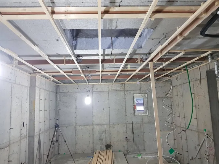

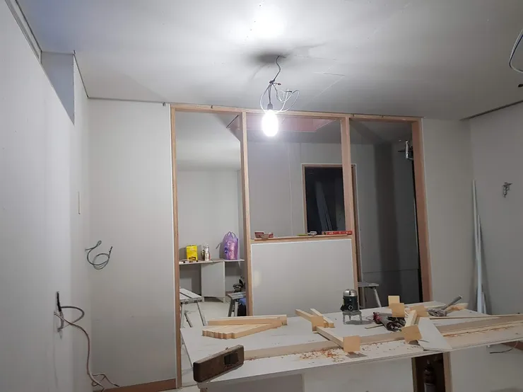

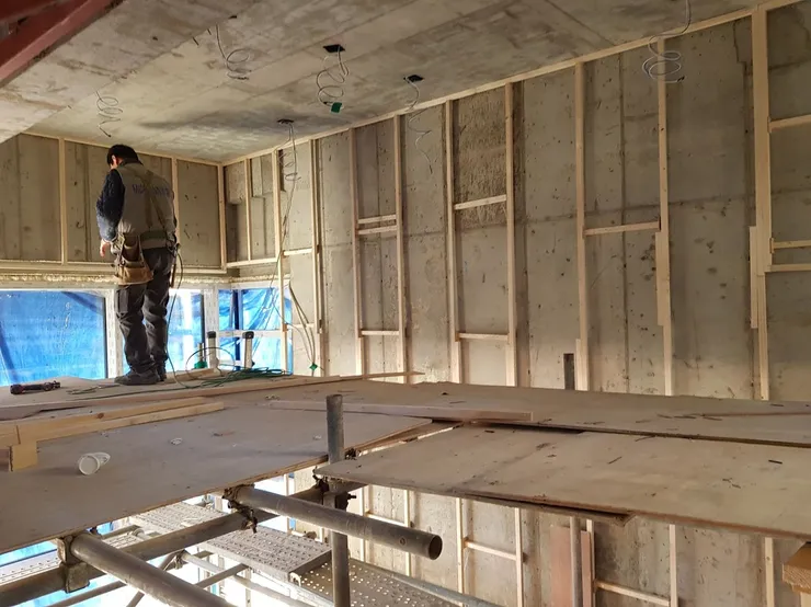

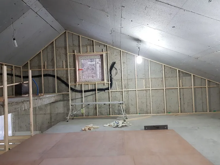

12월 17일쯤 목공 공사가 시작되었네요. 2층 안방 있는 부분이네요. 저런식으로 각목으로 틀이 쳐지고 그 위에 석고보드를 2P 칩니다.
이런식으로 골조 외에 집안에 모양이 나오는 곳은 대부분 나무로, 목공으로 마무리 된다고 보시면 됩니다. 얼마나 중요한 작업인지 아시겠죠. 이런식으로 차츰차츰 마무리가 되어 갑니다.

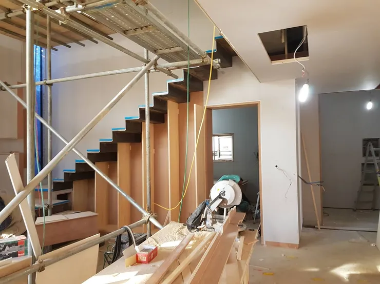

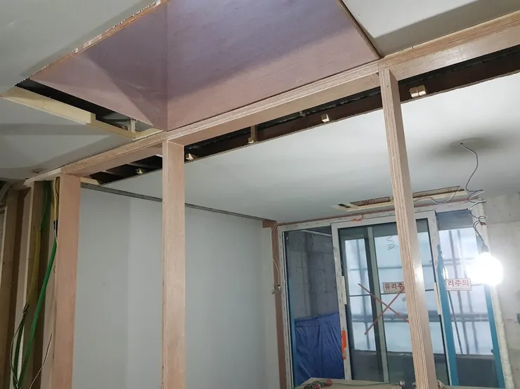

목공공사가 다락, 2층에 이어 1층까지 내려와 공사중입니다. 가장 넓은 거실벽면도 저런식으로 작업이 되었어요.

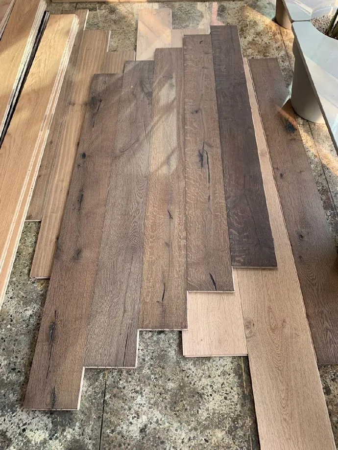

마루는 1, 2층은 원목마루, 다락은 온돌마루를 택했으며 원래 견적당시 정했던 사양보다 더 사양이 올라가서 좀 많이.. 가격이 올라갔네요
옹이가 많이 보여 자연스럽고 약간 어둡게 착색되어 차분한 느낌을 주는 마루를 선택했습니다.
마루는 와이프와 저와 보자마자 이거다.. 라고 동시에 느낌이 와서 저걸 선택했어요 ㅎㅎ
너무 검지도 않고 너무 하얗지도 않고요. 수종은 오크 입니다. (사실 대부분의 마루가 오크입니다.)

1월 24일.. 목공사 시작한지 한달이 훌쩍 넘었는데아직도 계속 진행중입니다. ㅠ
계단 밑의 저 장식장은 가구 공사가 아닌 목공사에서 진행되었습니다.
이런식으로 계속 덮어갑니다. 이제 집 모양이 슬슬 나오죠?

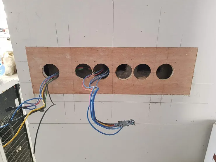

다음편에 쓰겠지만 목공 공사 과정중에 정말 골머리를 썩었던.. Jung 이라는 스위치를 설치하기 위한 작업입니다ㅠㅠ
정말 저도 고생했지만 저것 때문에 많이 고생하셨습니다.

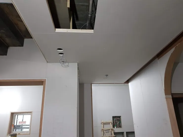

2월 12일.. 목공 공사는 아직도 진행중..;; 2달째죠 ㅎㅎ

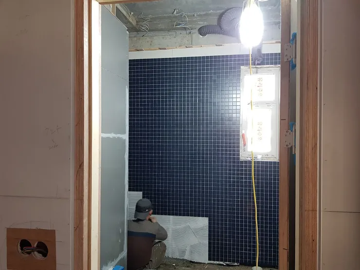

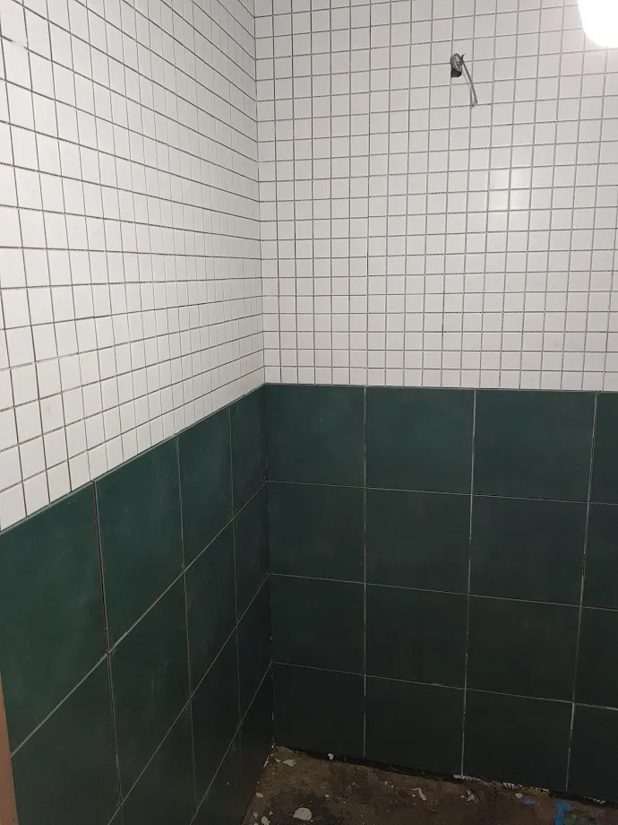

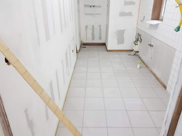

그러는 와중에 타일 작업도 시작합니다. 타일품질이 최종적으로 맘에 안들어 현장소장님과 조금 의견 다툼이 있었습니다. ㅠㅠ
하~ 덧방을 할 수도 없고 뜯을 수도 없고.. 작업자 분들 미리 샘플로 작업해보고 하게 할 수도 없고요.. 정말 힘듭니다.

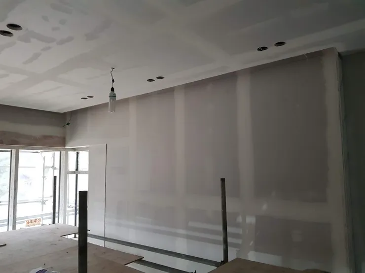

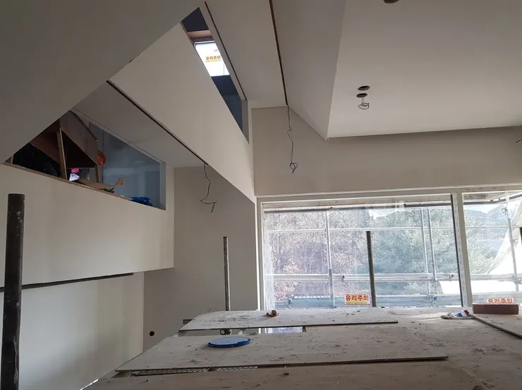

2월 15일.. 드디어 길고 긴 목공 공사가 마무리 되어서 빠데 작업을 시작합니다.
정확히는 퍼티 인데요. 도배 할 부분은 다르게 처리가 되고 페인트를 칠할 부분은 표면의 평활도가 무엇보다 중요하기에
저런식으로 퍼티라는 것을 통해서 평활도를 잡는 과정입니다.
퍼티작업은 페인트가 도배 보다 비싼 주 이유입니다. 저렇게 한번 퍼티 작업을 하고 전부 갈아낸다음에 다시 하고 또 갈아내고
또 다시하고 며칠간 진행됩니다. 하다 보면 저런식으로 벽 전체가 퍼티로 가려질 정도로 진행이 됩니다.
이것은 페인트 칠을 한 상태가 아니라 퍼티 작업만 한 상태입니다. 몇차례 갈고 또 치고 갈고 또 치고 하면서 저런식으로
석고보드의 표면이 저렇게 말끔하게 다듬어집니다.

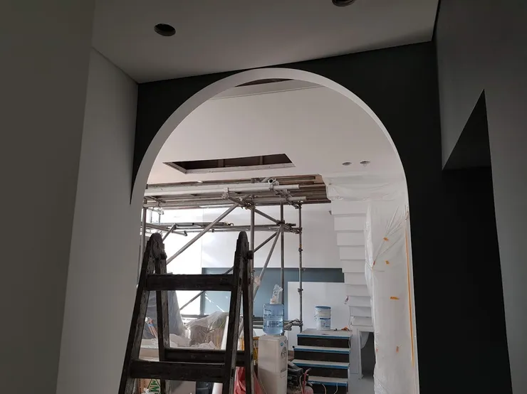

3월 1일경 본격적인 도장작업이 시작됩니다. 공용공간은 페인트, 방은 벽지를 바르는데, AV룸만 페인트를 특별히 발랐습니다. ㅎㅎ
색은 전부 흰색, 포인트 부분만 회색, AV룸은 검은색으로 도장했어요. 비싼 친환경페인트는 못쓰고 삼화페인트의 친환경 페인트를 바랐습니다. 페인트 색상표를 보며 페인트 색상 고르기도 만만치 않은 작업이었습니다. ㅠㅠ
이렇게 1층 세면대 공간은 안쪽은 회색 바깥쪽은 흰색... 의 고난도? 작업이 ㅎㅎ

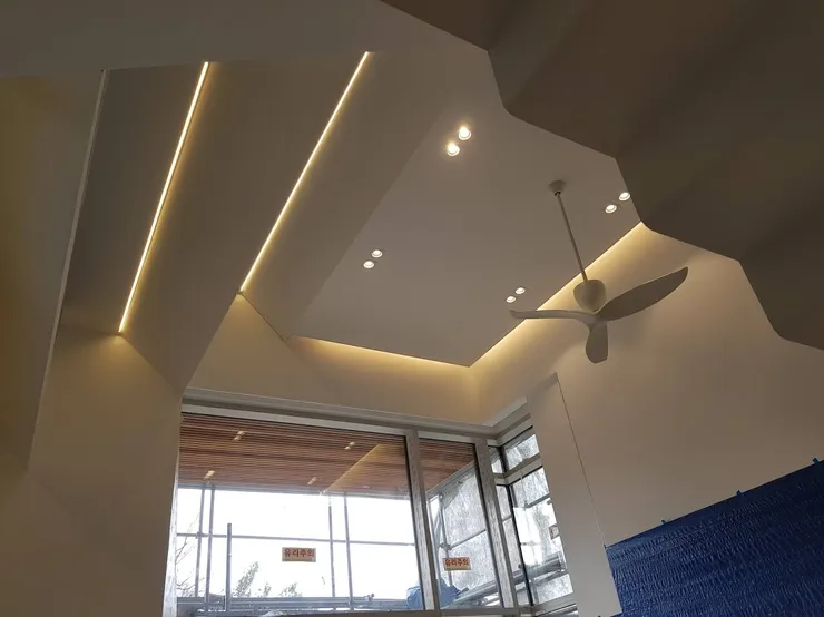

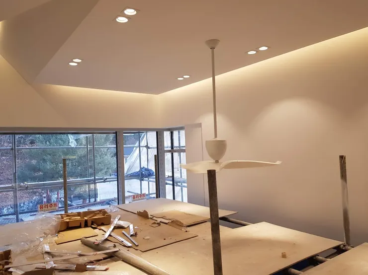

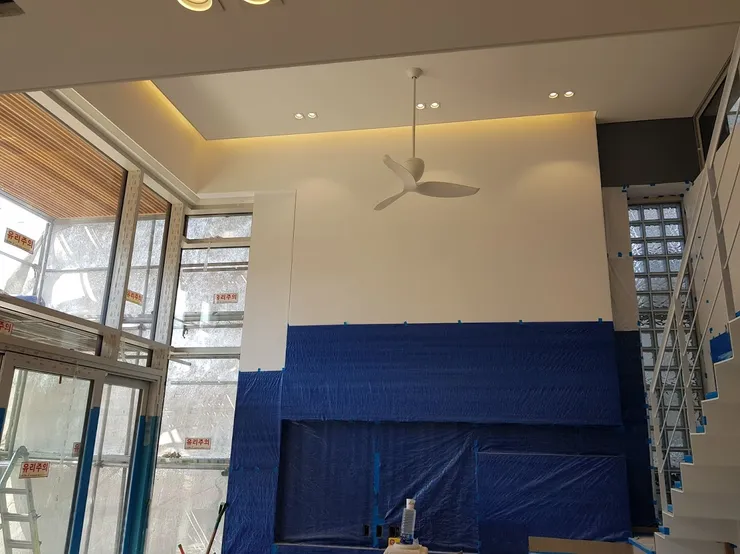

3월 11일 조명작업, 전기작업이 시작됩니다. 씰링팬도 달구요.
씰링팬은 이전에도 글 작성한적이 있지만 공간이 되시는 분들은 꼭 추천드려요. 전기도 적게 먹고 너무 시원하고
냉/난방 비용도 절약되고 정말 좋습니다. 디자인도 좋고요
온 집안의 모든 조명은 LED입니다. 높은 천장 같은 경우엔 교체작업이 힘들텐데 LED조명은 5~10년은 간다고 합니다.
다만 안정기는 자주 갈 수 있어서 안정기만 교체가 쉬운 곳으로 따로 빼놨습니다. -> 이부분을 전기 사장님이 힘들어 하셨음 ㅠ
조명공사를 하고 나면 LED조명을 며칠간은 저렇게 계속 켜 놓습니다. 왜냐면 초기 불량을 판별하기 위해서인데요.
실제로 하루 이틀만에 나가는 놈들이 있습니다. 하지만 이 단계를 통과한 아이들은 상당히 오래 간다고 합니다.

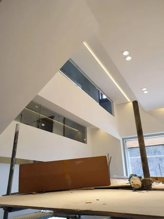

집안에 간접조명, 라인조명도 상당히 많이 적용되었습니다 .T5를 쓰기도 길이에 따라 주문제작하기도 하여 조명에 신경을 썼습니다.
조명 컬러는 3500k 정도로 따뜻한 느낌입니다.

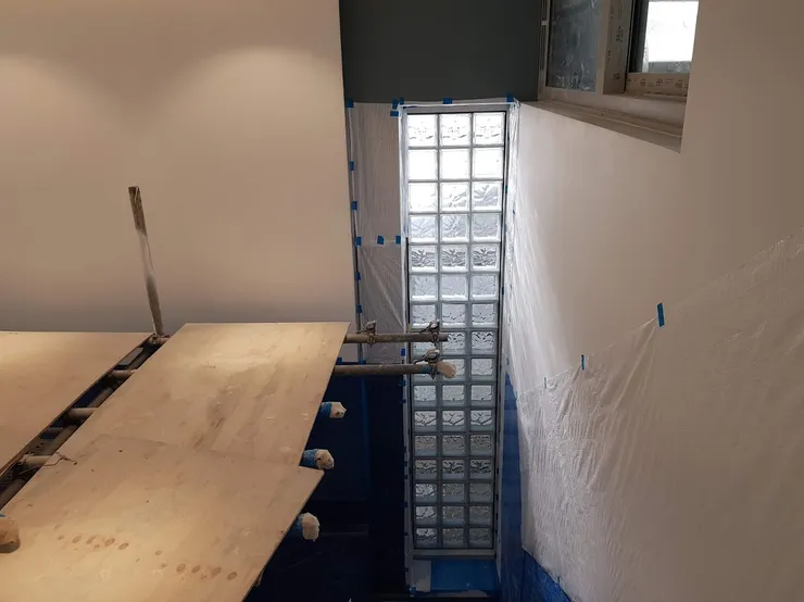

계단 올라가는 곳의 창호입니다. 상당히 크죠. 저 부분을 일반 창호로 하려고 했다가 바로 붙어 옆집이 있어 옆집 밖에 안보여
제 의견으로 유리블럭으로 적용했어요. 공사 비용등이 만만치 않더라고요 ㅠ 그래도 나중에 봤을땐 만족합니다.
빛이 요동치며 들어오면 멋집니다. 바로 옆집도 잘 안보이고요 ㅎㅎ

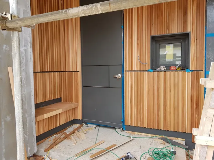

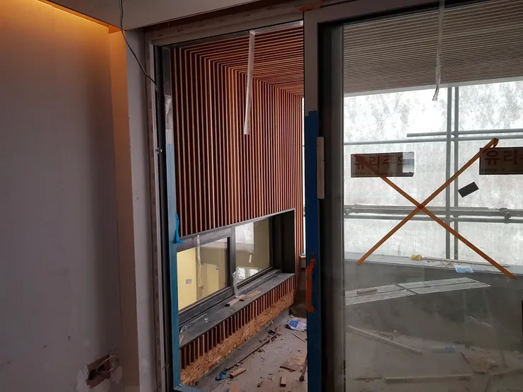

외장 작업도 조금씩 시작되는데요 저희집에는 외부가 벽돌타일 마감인데 청고벽돌로 결정을 했습니다.
청고벽돌만 있으면 심심할 수 있는데 외관에서 약 3군데에 저렇게 적삼목으로 포인트를 준 곳이 있습니다.

그러면 퍼티 친 페인트 벽이랑 벽지 벽이랑 단가 비교하면 페인트가 더 비싼가요?
만해
IP 59.♡.252.39
07-14 2019-07-14 08:34:06
네 그럼요. 비싸지 않은 페인트를 써도 훨씬 비싸요..
씨펄
IP 112.♡.150.192
07-18 2019-07-18 22:32:18
퍼티작업일수*인부비용 이 듭니다.
Avaritia
IP 209.♡.53.254
07-19 2019-07-19 00:18:40
@네님띤님 평탄한 석고 보드 같은걸 깔고 페인트로 바르는 줄 알았는데 작업이 많이 들어가는거였군요. 벽지가 더 싼지 몰랐네요

벽체는 가배를 치셨고...
저도 홈네트워킹을 적용하고 싶긴하네여
다음에 지을때 고민해야 겠습니디
