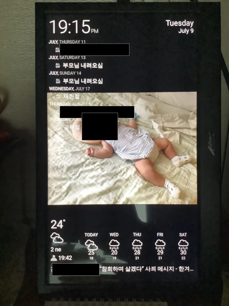

 - 모니터를 바꾼김에 남아있는 24인치 모니터를 이용해서 전자액자를 만들자.
-> 위 사진은 최종 결과물입니다.

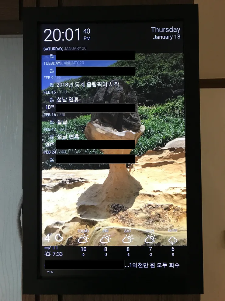

3. 전자액자 - Dakboard <9.5/10>
 - 아이폰의 iCloud Photo와 공유앨범을 굉장히 잘 쓰기에, 여기에 들어있는 사진을 전자액자로 바로바로 보여줄 수 있는 서비스를 찾아봤습니다. MagicMirror2 나 다른 오픈소스 프로젝트들도 좋지만, iOS 공유앨범의 지원여부, 캘린더 및 리마인더 표시기능, 그리고 디자인을 고려하여 최종적으로는 Dakboard 의 서비스를 이용하기로 했습니다.

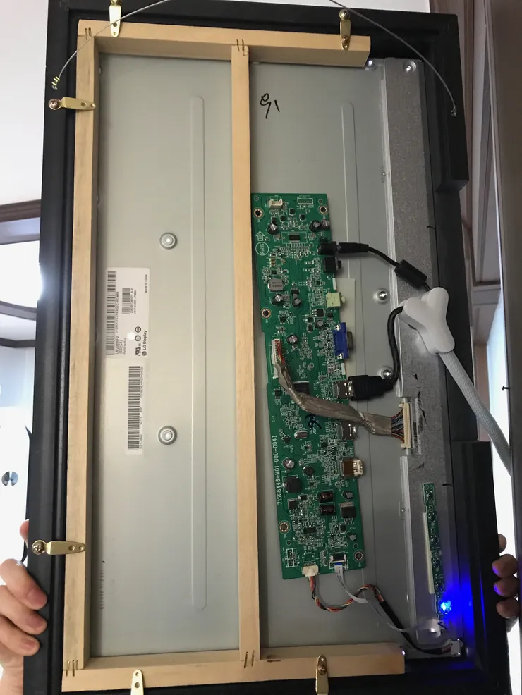

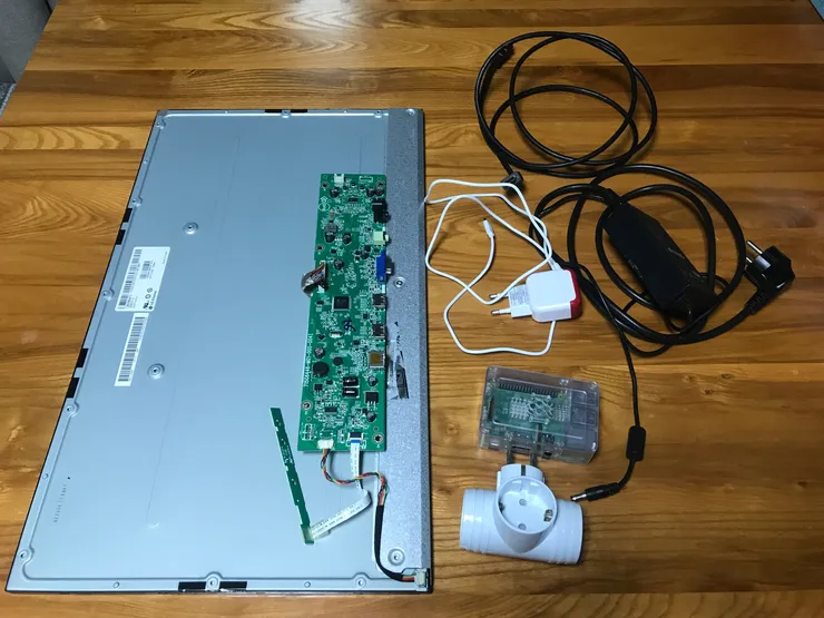

 - 남은 모니터가 알파스캔의 AOC 2477모델이었는데, 해당 제품을 분해해서 패널과 AD보드만 남기고, 표구사 사장님과 상의해서 액자틀을 만들었습니다.
 - Dakboard 자체는 굉장히 편리합니다. 무료와 유료버전이 있는데, 무료버전에서도 달력 / 사진액자 / 날씨 / 미리알림 / 뉴스RSS 서비스가 가능합니다.
 - 화면은 가로, 세로 둘 다 가능하지만, 개인적으로 Mobile/Tablet, 세로, Large Font가 가장 어울렸습니다.
 - 정확한 리프레시 간격은 모르겠지만 내용 수정 후 조금 있다가 확인해보면 뉴스라던가 달력, 사진이 최신업데이트 내용으로 바뀌어 있어서 좋았습니다.
 - 셋팅을 완료하고 굉장히 잘 사용하고 있습니다. 사진은 찍는게 끝이 아니라 나중에 다시 보아야 의미가 있다고 생각합니다. 그래서 와이프와 저의 예전 사진들, 데이트했던 시기의 사진, 신혼여행, 최근에 태어난 아이 사진 등을 틀어두고 있습니다. 밥먹다가도 사진보면서 이런저런 이야기도 하고, 우리 아이가 이리도 작았었나 신기해 하기도 합니다. 주변에서도 다들 부러워 하고요. 추가로 달력과 미리알림을 바로바로 볼 수 있으니, 가족행사나 해야할 일들을 놓치지 않아서 굉장히 좋습니다.

    1. 모니터를 가로보다는 세로로 셋팅하는게 액자스럽고 보기 좋다고 생각합니다.
    2. 설정의 경우, 기본 셋팅에서 크게 건들지 않아도 꽤 볼만하게 보여줍니다. 제 셋팅은 MobileTable / 백그라운드 이미지 설정 on / Calendars on, Agenda, 6 days / Datetime on, Digital, 24 Hour / Weather-IoebWeatgerMap / News on -> Google News rss 주소입력 / English, Large 입니다.
    3. 모니터는 알리에서 쉽게 검색할 수 있는 13.3인치 모니터로 사용중입니다. 분해를 하던지, 안하고 그냥 하던지 상관없이 케이블을 모니터에 연결했을 때 앞에서 케이블이 보이지 않는 형태로 되어있어야 나중에 액자로 놨을때 거슬리지 않습니다.
    4. 그리고 모니터는 21인치가 넘어가면 무게가 상당히 나가기에 벽에 걸기 위해서는 액자를 표구사가서 짠 다음에 액자를 거는 식으로 해야 안전합니다. 저도 패널과 ad보드만 분해서 액자를 만들었는데도 불구하고 무게 때문에 걸지 않고, 세워두면 가끔 넘어지곤 했습니다.
    5. 전원의 경우 저 위의 사진에서 더 발전된 상태입니다. 멀티탭 자체를 모니터 뒤쪽에 설치해서 라즈베리파이와 모니터의 전원을 다 거기에 연결했습니다. 그리고 멀티탭의 전원줄의 경우, 벽 색깔과 비슷한 테이프를 구해서 감은 뒤 쭉 바닥까지 일직선으로 내렸습니다. 이렇게 하니깐 그나마 최대한 눈에 안띄더군요.
