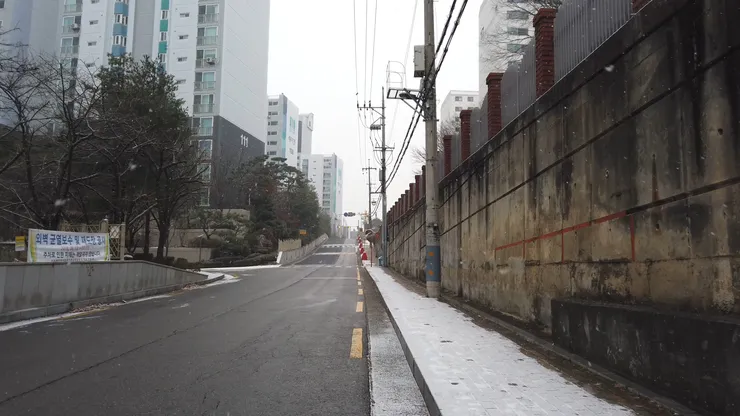

걷는 속도의 안정성 테스트 입니다.
오즈모 포켓은 짐벌축이 작아서 걸으면 위아래로 바운스가 생기는 편이라 가능한 닌자걸음으로 진동을 줄이려고 노력했습니다.
결과는 조금 요령이 필요해서 언덕을 10번정도 오르고 내리고 한 것 같습니다. (아이고 다리야)
일반 짐벌보다 Z축 바운스에 약해서 보통 닌자걸음으로는 바운스가 잘 줄지를 않습니다.
조금 더 보폭을 크게하면 도움이 되기는 하는데 약간의 차이만 있습니다.
오즈모 포켓을 수직으로 들어보고 아래로 뒤집어서 들어보고 했지만 가장 효과가 좋은건 오즈모 포켓을 앞으로 약 30도 정도 숙인 상태로 잡는 것이 바운스가 가장 적게 나왔습니다.
위의 장면은 바운스가 약간 들어가 워프스테빌라이저를 적용한 결과 입니다. 101%밖에 워프스테빌라이저가 걸리지 않아 화질의 손해를 거의 보지 않았습니다. 오즈모 포켓의 짐벌 성능이 도움이 됬습니다.

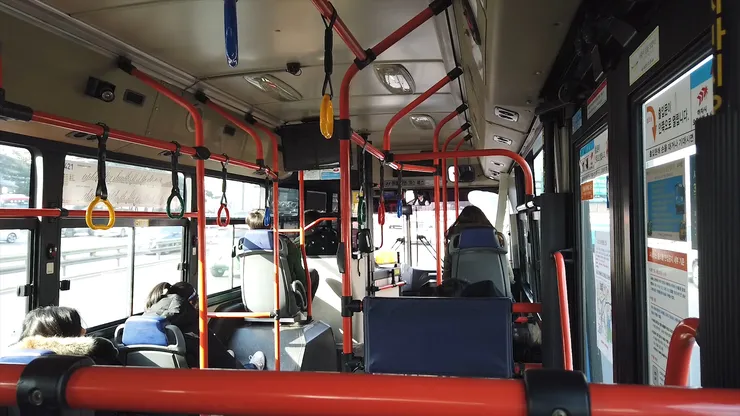

다이나믹 레인지를 확인하기 좋은 버스 안에서의 샷입니다.
쨍한 오후 2시 햇살 아래 창밖의 풍경을 확인할 수 있습니다.
아마 나중에 옵션으로 ND 필터를 사용하면 조금 더 레인지를 얻을 수 있지 않을까 합니다.
편집하면서 따로 커브값을 조절한 것은 없습니다.

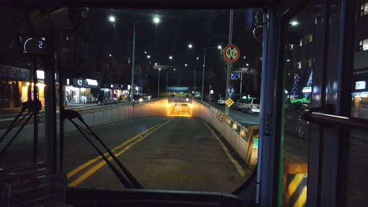

버스 앞자리에서 찍은 야간샷.
재대로 야간샷이라 노이즈가 많지만 테스트해본 모바일 기기들 중에서는 충분히 쓸만한 결과를 주었습니다.
이정도 어두우면 제대로 된 카메라도 빠른 F값의 랜즈가 필요한데 휴대성을 감안하면 제 용도로는 만족할 만 합니다.
뭣보다 촬영중 가장 스무스한 샷이 나와줬습니다. 영상에 워프스테빌라이저는 걸지 않았습니다.
차량용 데시캠 촬영에 나름 쓸모가 있을 것 같습니다.

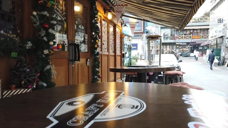

이 장면은 촬영하면서 포커스가 여러번 흔들렸습니다.
영상에서는 마지막에 음악에 맞춰 포커스가 블러되는 한장면만 활용 했지만 전반적으로 포커스가 흔들린 장면이 많습니다.
AF-S로 변경하는 걸로 해결이 되겠지만 가능하면 DJI에서 업데이트로 포커스를 개선해주면 더할나위 없겠습니다.

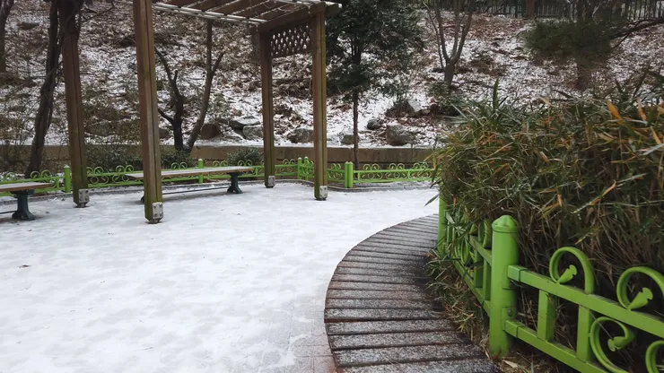

네 가장 어려운 곡선이동 샷입니다.
바닦도 미끄러워 리테이크 없이 한번에 찍었습니다.
상하로 Z축 바운스를 잡기 어려운 것도 있지만 촬영하면서는 짐벌의 좌우 회전 컨트롤이 가장 어려웠습니다.
이 장면에서만 짐벌 팔로우 속도를 느림으로 설정했는데 빠름 설정에서는 카메라가 부드럽게 회전해주지를 못합니다.
느린 카메라 회전 때문에 닌자 걸음으로 걸으면서 상체만 옆으로 두배는 더 꺽는 서커스를 했습니다.
물론 본격적인 짐벌에서도 이런 장면에는 모터 회전 속도에 커스텀 설정이 들어가는 경우가 있는 부분이지만...
지금까지 쓰면서 오즈모 포켓의 가장 큰 약점은 수평 회전이라고 느껴집니다.
부드러운 가속도를 가지지 못하고 탁탁 끊기는 회전이 많은데 본체의 회전 감지와 카메라 이동 사이에 딜레이가 있는 것 처럼 느껴 집니다.
아마 오토 트레킹 기능 때문에 그런 것이 아닌가 추측은 하는데 향후 DJI에서 이부분의 PRO 모드 설정들을 오픈해주면 좋겠습니다.

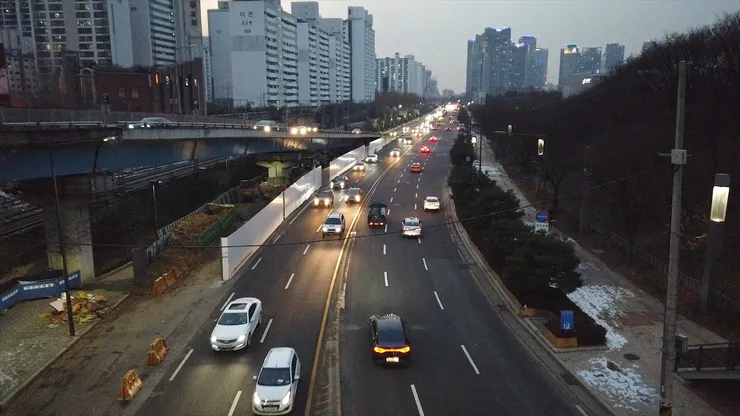

워프스테빌라이저를 쓴 마지막 샷입니다.
아주 약간 바닥의 좌우 이동이 거슬려서 워프스테빌라이저를 썼는데 바닥은 잡혔지만 부작용으로 앞의 차들이 좀 울렁 거려서 마지막까지 워프스테빌라이저를 쓸까 말까 망설였던 샷입니다.
움직임도 안정적이고 화면도 좋아서 컬러를 손데고 싶었지만 테스트 목적상 그대로 뒀습니다.
