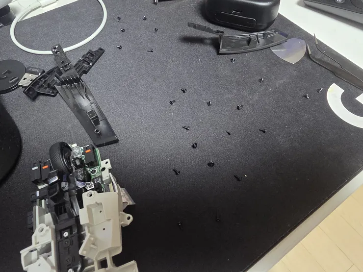

수리 영상을 보면서 하나하나 분해해 보는데, 중간에 약간 후회가 될 정도로 난이도가 높더군요.
나사가 30개가 넘는데, 제가 분해할때 위치로 나사를 두는데, 너무 많으니 기억을 다 못하겠더군요; 나사가 살짝 다르긴 해서 영상 보면서 어찌저찌 조립했습니다.

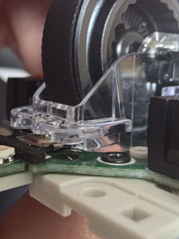

휠 분해 할때 밑에 스프링이 있는지 모르고, 분해 했다가 스프링 하나가 튕겨 나가서 어디로 갔는지 안 보여서 한참 찾았네요.

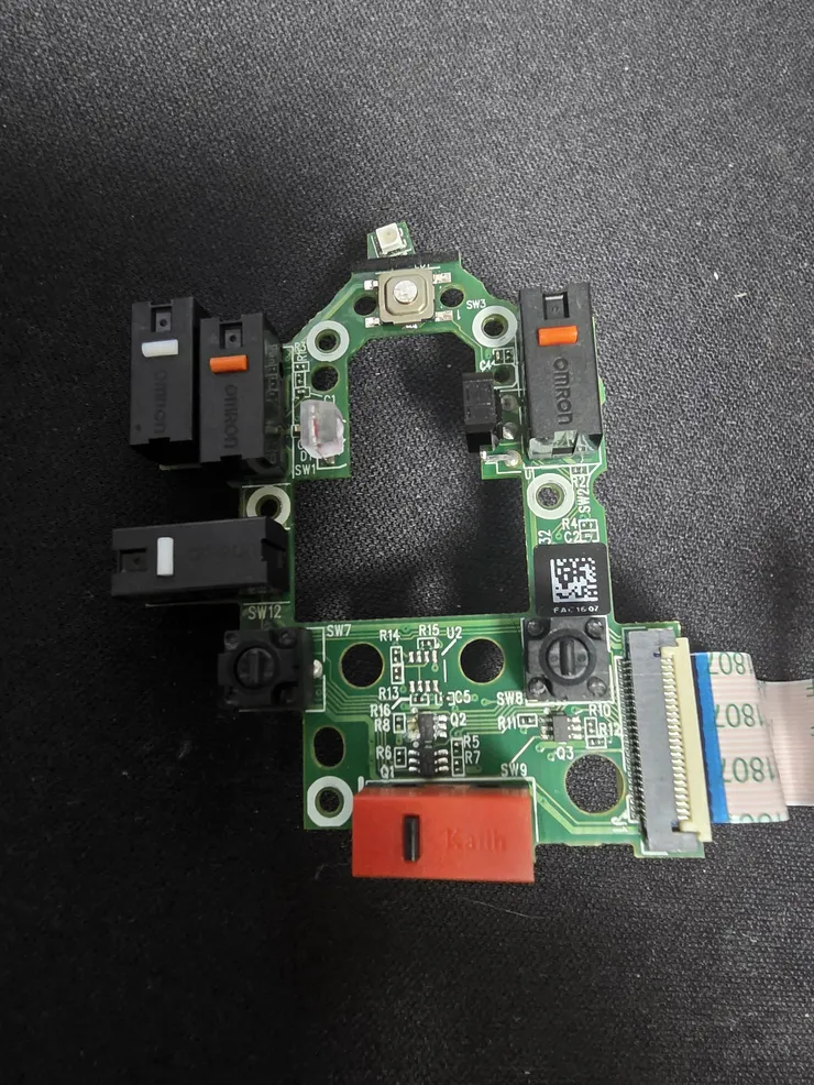

이게 분해해서 들어낸 기판입니다. 근데 다 조립후에 안 되길래. 상하판 연결하는 커넥터를 다시 잘 연결해 보니 버튼이 약간 오동작 (좌우 클릭이 안 맞게 된다든지..) 해서 다시 분해후에 먼저 좀 불어주고 다시 연결하니 키가 동작하더군요. 애초에 분해해서 그 부분만 다시 잘 해 줬어도 됐을수도 있지 않았나 합니다. 나사 7개만 풀면 그 부분을 볼 수 있는데, 저 기판 들어내는데 까지 가는데 난이도가 정말 쉽지 않더군요. 중간에 포기하고 싶을 정도의 난이도입니다.
클리앙에서 한분이 네이버에 저 기판 수리용으로 파는곳 알려주셔서 알리보다 싸게, 그리고 빨리 받아서 이틀만에 고쳤습니다. 그분께 감사드립니다. 그 상점에 있는 분해 영상이 도움이 많이 되었습니다.
