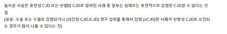

놀라운 사실은 유전성 CJD 또는 산발성 CJD로 알려진 사례 중 일부는 실제로는 후천적으로 감염된 CJD일 수 있다는 것임
(보충: 수술 또는 수혈로 감염되거나 (의인성 CJD.iCJD) 경구 섭취를 통해서 감염 (vCJD)된 사례가 산발성 CJD로 오인되는 경우가 많이 나올 수 있다는 것)
