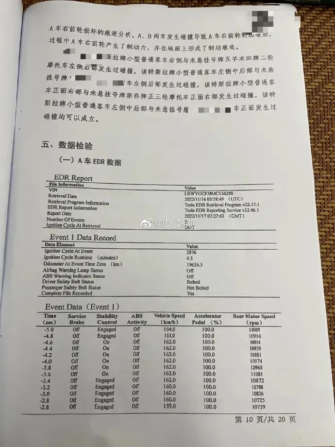

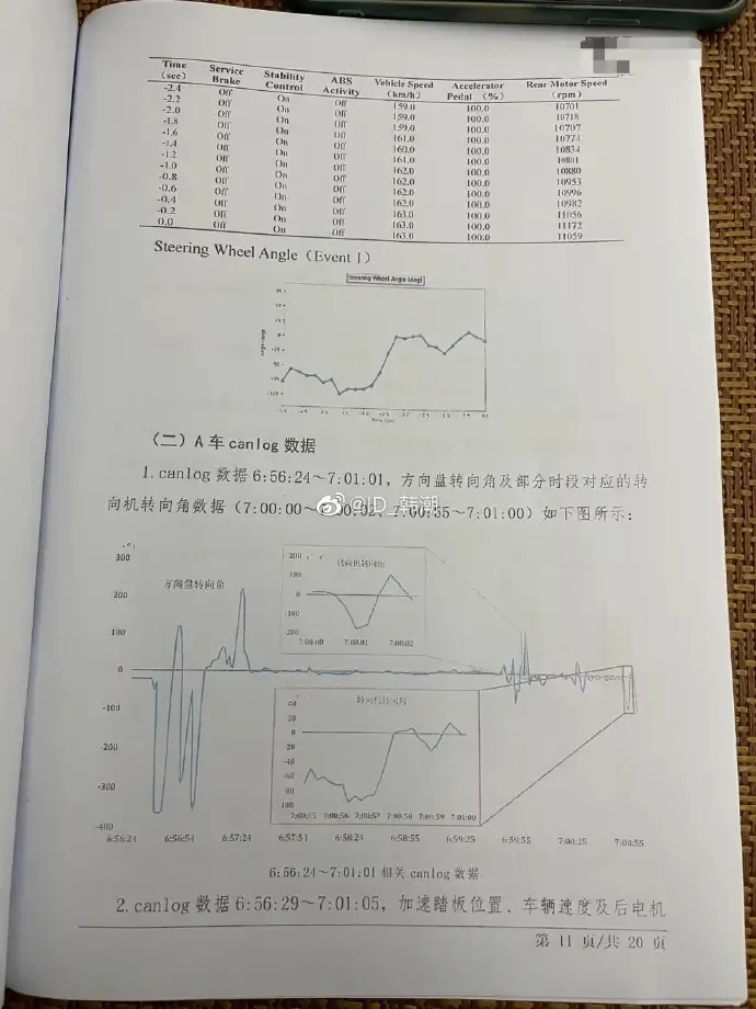

cctv에 찍혀서 화재가 됬던 작년 11월 중국 광둥성에서 발생한 모델y 급발진 브레이크 고장 의심 사망사고 수사결과가 확정 났습니다.
중국 정부 법의학 보고서에 따르면 운전자는 사고 5초전 가속페달을 완전히 밟았음을 확인하였고 운전자 가족이 주장한 브레이크를 밟았으나 작동안했다는 고장 관련하여 브레이크는 애초에 밟았다는 증거를 하나도 발견하지 못하였습니다.
운전자는 5초전 가속페달을 완전히 밟은탓에 사고 당시 속도는 164km/h에 달하였습니다.
테슬라 브레이크 오류 가능성 사고에 관련하여 중국에서 작년 브레이크 고장이라며 주장했던 한 운전자는 덜미가 잡히자 운전자 공식 사과문을 작성하고 1만위안의 벌금을 납부하였습니다.

    자동차의 컨트롤 유닛에 남은 로그는 증거가 될 수 없다고 생각합니다.
    컨트롤 유닛이 착각해서 그런(엑셀을 밟아라) 명령이라고 판단했기에 급발진 결과를 낼 수 있기 때문입니다.
    엑셀, 브레이크 페달 쪽에도 블랙박스 카메라 채널이 추가되어야 할 것 같습니다.
  19. Nao ·
    @알이랑님 테슬라의 경우 라인이 2개인데 같은 결과값이 나와야 가속하는데 둘다 오류날 확률이 얼마나 될지 모르겠네영;;
  20. 리누 ·
    @알이랑님
    의심은 하실 수 있는거지만, EDR 데이터가 그렇게 허술하게 기록되거나 조작이 쉬운게 아니라고 합니다.
    테슬라 브레이크의 경우 두 개의 독립적인 아날로그 센서값을 기록한다고 합니다. 그리고 시그널로 동작하는 것이 아니라 물리적으로 브레이크 패드와 연결되어 있습니다. 그리고 브레이크등을 점등시키는 것 역시 물리적인 연결로 동작하는 것이지 전자제어가 아닙니다.
    가속페달 센서가 잘못되어 끝까지 밟힌 것으로 ECU에 전달된다 하더라도 브레이크가 밟히면 전자적으로 차단되게 됩니다. 만약 의도치 않는 급발진이 발생한다면 브레이크를 밟아 멈출 수 있고. 그게 불가능했다면 브레이크 각도 센서는 정상적인 값을 기록한 상태에서 가속이 차단되지 않은 로직 동작 오류가 발생해야 합니다. 즉, 1. 의도치 않은 가속 2. 브레이크 오버라이드 실패의 두가지 오류가 동시에 발생해야 합니다. 그런데 바로 위에 말씀드렸다시피 브레이크는 이중화 기록 중입니다.
    고의적인 조작 측면에서는 - 연관성 있는 여러 모듈들의 신호 기록이 연계되어 있기 때문에 어느 하나만 이상한 값이 기록된다면 모순된다는 걸 쉽게 알 수 있다고 합니다.. (부분적인 수정이 어렵다고 합니다)
    지금까지 테슬라 외의 급발진 사례까지 모두 합쳐 보더라도 대부분 아래와 같은 증언과 관찰 결과가 있습니다.
    1. 의도치 않은 급가속
    2. 브레이크가 동작하지 않음 (압력이 안 걸린 것처럼 쑥 들어감)
    3. 브레이크 오버라이드 (가속 차단)이 동작하지 않음
    4. 제동등이 켜지지 않음
    위 증상이 동시에 발생해야 합니다.
    만약 우연히 위 4가지 이유가 겹쳐 100만대당 1건의 급발진이 발생한다고 하면, 위 4가지 항목의 개별 발생은 32대당 1건이 발생해야 합니다. (4제곱근) 그런데 그만큼 잦은 빈도로 개별 고장이 발생하지는 않습니다.
    상황을 훨씬 단순하게 설명할 수 있는 방법은 '운전자의 오조작' 가능성이죠.
    물론 낮은 확률이라 해서 급발진이 절대 생기지 않는다고 할 수는 없습니다. 위 4가지 증상 중 일부만 발생한 급발진도 분명히 있었으니까요. 수 많은 급발진 주장중에 매우 높은 비율이 가짜이며, EDR 데이터로 검증이 가능하다는 말씀을 드리는 것입니다.

  22. 리누 ·
    @알이랑님
    EDR은 Event Data Recorder 약자로, 자동차의 각 기능 모듈들에 전달되고 생성되는 값들을 저장하는 장치입니다. (항공기 블랙박스 개념)
    https://namu.wiki/w/급발진
    2.4항 보시면 도요타에서 EDR 기록이 급발진을 증명했던 사례가 있긴 하네요.
    ECU가 사용자가 엑셀을 밟았다 판단해서 급발진 할 수는 있습니다.
    이 때 두가지 케이스가 있을겁니다.
    1. 물리적인 페달 위치(각도) 센서의 오류로 잘못된 값이 전달
    -> EDR은 정상적으로 가속페달이 밟혔다고 기록할 수 있습니다. 다만, 점진적인 증가가 아닌 순간적으로 튀는 값이 남게 될겁니다.
    2. 페달 위치와 무관하게 ECU 내부 로직의 오류로 가속 명령 발생
    -> 이 때는 EDR의 두 데이터 (페달 위치, 가속 신호)가 모순된 데이터를 남길겁니다.
    가속 부분은 오류가 발생할 수 있지만, 브레이크가 듣지 않는 부분이 설명이 안됩니다.
    급발진은 우연한 이유 또는 정비 불량(엔진 연료공급 관련 부품의 고착 등) 발생할 수 있지만 제동이 안되는 현상이 동시에 발생할 확률은 매우 낮습니다.
    구동계가 최대 출력을 내더라도 브레이크는 출력을 이길 수 있게 설계되어 있고, 이 능력은 자동차 정기검사때마다 테스트를 합니다.
    브레이크를 밟으면 가속신호를 차단(이 부분은 ECU가 오류가 나면 동작하지 않을 수도 있을겁니다) 하게 되어 있구요. 제동등은 전자제어부품과 무관하게 아날로그 스위치로 점등 됩니다. 그래서 급발진 추정 사고가 나면 제동등이 들어왔는지부터 봅니다.
    우려하시는 상황이 가능성이 0은 아니지만, 급발진이라 주장하는 사고들의 빈도에 비하면 매우 매우 희박한 확률일겁니다.
