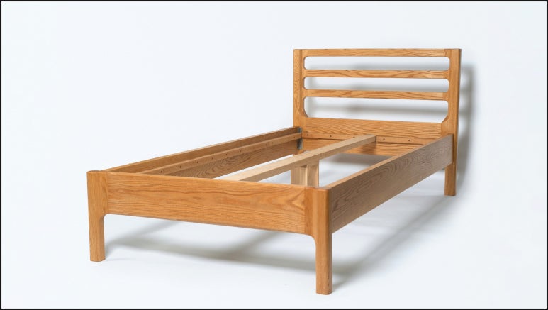

거기다 드라마를 보는 내내 가장 눈에 띄었던 것은 싱글 침대였습니다.
https://i.ibb.co/rZTtMqx/01.png LINK
△ 이 싱글 침대가 너무 이뻤음

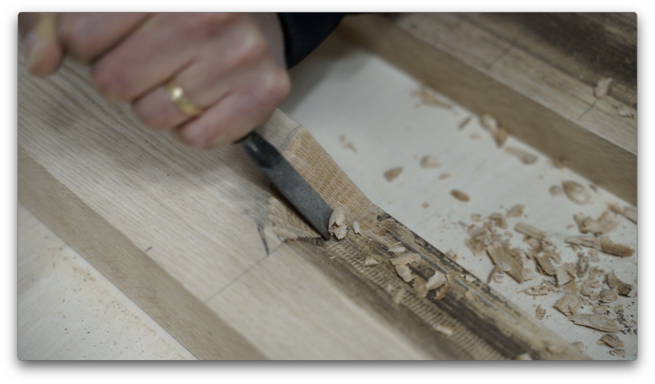

 ② 홈 작업 전에
다리와 헤드보드 슬랫(헤드보드 아래판)이 연결되는 부분을 자연스럽게 이어지게 만들 겁니다.
이 부분은 목공끌로 작업합니다.
 CNC로 작업할 수 있었지만, 당시에는 CNC와 저의 실력 둘 다 믿을 수 없었기에
 거기다 실패하면 비싼 목재를 날려야 했기에 끌로 깎았습니다.
https://i.ibb.co/LPgMcxx/18.png
https://i.ibb.co/qDLjj4H/19.jpg LINK
대략적인 태가 나오네요.

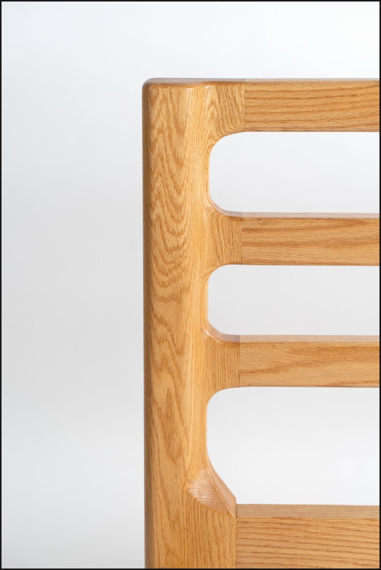

② 가로 바 사이의 홈을 절삭할 겁니다.
https://i.ibb.co/pLhkHkh/20.png LINK
가로 바 사이를 직각이 아닌 둥글게 표현하기 위해 빨간 동그라미 부분을 CNC로 절삭해 줍니다.
https://i.ibb.co/dJhB9db/21.png LINK
비트가 안 좋았던 건지 세팅을 잘못한 건지 목재가 많이 탔네요. (후에 샌딩 작업한다고 손가락이 부러지는 줄 알았음)
https://i.ibb.co/v19hQ7Y/22.png LINK
https://i.ibb.co/HdyFMLw/23.png LINK
 홈에서 헤드보드 슬랫(헤드보드 밑판)으로 유려하게 떨어지게 Band Saw로 제거.

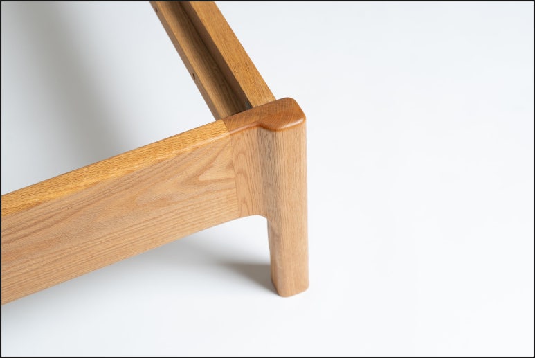

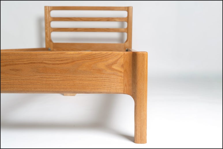

조립하면 끝!
LINK
https://i.ibb.co/vYL3dPx/53.jpg LINK
https://i.ibb.co/zVzbTbM/54.jpg
LINK
https://i.ibb.co/2WJ6NKd/55.jpg LINK
https://i.ibb.co/q1WGrTT/56.jpg
https://i.ibb.co/tJfyX9C/57.jpg
https://i.ibb.co/487XPt3/58.jpg
https://i.ibb.co/MBDQ266/59.jpg LINK
https://i.ibb.co/XJT2MDM/60.jpg
