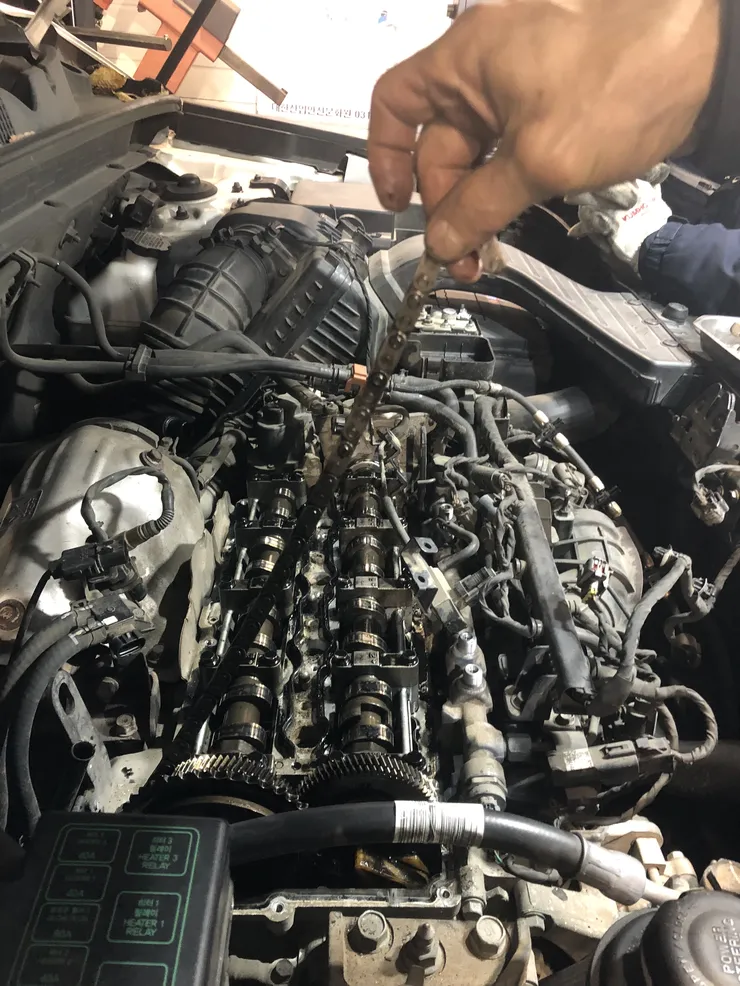

2011년형 쏘렌토 14만정도 탄 차량인데요.. 평소 집근처 공임나라를 이용하여 오일도 갈고 정기적으로 점검(유료)받았습니다.
몇달전부터 갑자기 공회전 시 덜덜덜 거리는 소리가 나기 시작해서 공임나라 가서 상황 설명하고 점검받았습니다.
공임나라에서는 소리가 거슬리긴 하지만 성능에는 전혀 문제 없고, 이거 잡을려면 비용들여서 해야한다면서 그냥 타시라고.. 하더군요
그리고 오늘 갑자기 시동이 안걸려서 애니카 불러서 조치 받으려했더니, 기사님이 이런 케이스는 바로 조치가 어렵다고
센터로 견인을 권유하길래 렉카 불러서 집근처 애니카랜드로 차를 맡겼습니다.
애니카랜드 30년차 베테랑이라는 수리 기사님이 상태 보시더니 99% 확률로 엔진 망가졌을거같다고,
열어보기만 하는데 일단 8만원이고, 열어보고 거기서 하든 다른데서 하든 결정하시라고 해서
확인해달라고 하고 엔진 열어보니 체인이 끊어졌더라구요. 소리가 난건 이 체인이 이미 문제가 생겼기 때문에 난 거고
그 상태로 계속 주행을 하다가 결국 엔진이 망가진거고 시동도 안걸린거라고 하시면서 엔진 전체를 교체해야한다 합니다.
비용은 재생엔진 140, 공임 100(부가세별도) 정도라고 듣고 왔습니다.
문의드리고 싶은건요.. 체인이 끊긴것만 확인한 상태인데 무조건 엔진을 통쨰로 갈아야 하는게 맞나요?
그리고, 공임나라에서 정밀검사를 유료로 주기적으로 받았고, 덜덜거리는 소리가 난 뒤에도 검사를 받은 결과 이런 부분을 확인 못했는데
공임나라쪽에 이의제기를 할 수 있을까요?
조언주시면 감사하겠습니다.

  1. 스노로이 · · 공감 2
    체인 끊어졌으면 보통 헤드는 맛이 가고, 피스톤도 비정상일 확률이 매우 높습니다.
    재생엔진으로 교환하는게 싸게먹혀요

  3. 몽타르쿠스 · · 공감 10
    공임나라에게 책임 지라는 건 무리죠
    체인이 언제 끊어질 줄 알고
    그냥 주기 되면 갈라고 하지만 체인은 주기도 없는데
    중고가 고려해서 고쳐서 타든지 폐차하든지 해야할 듯합니다

  5. 강팩 ·
    체인이 끊어진거라면 엔진 망가진게 맞습니다.
    보통 체인이 끊어진거면... 죄송하지만 정말 엔진오일교체만 하신 차량 아니신지요...
    오일 소모가 되고있는데 보충없이 그냥 때되면 갈아주셨다던지요..
  6. 잔잔한파도 ·
    @강팩님 네.. 체인이 끊어진거면 엔진문제가 거의 확실하다는 의견들이 대부분이네요.. 엔진오일이랑 필터 교체 주기적으로 했고.. 미션오일 브레이크오일도 주기적으로 조치했구요... 체인을 10만정도에 한번은 갈아줘야하는데 그걸 놓친거 같네요.. 엔진오일관련한 부분은 문제 없는거 확인했어요.. 조언감사드립니다.
  7. 강팩 · · 공감 1
    @잔잔한파도님 아... 체크 잘하셨음에도 그런건 억울하시겠습니다 ㅠㅠ
    어쩌면 텐셔너 불량일가능성이 크겠네요...

    @스리라차님 정비사님 말씀이 체인은 반영구인데.. 보통 10만정도 타면 주기적으로 체크해서 적절하게 교체 타이밍 잡고 교체 안하면 저같은 경우가 종종 발생한다고 합니다.. 저는 전조증상이 3개월간 있었는데.. 공임나라에서 문제 없다고 한걸 믿은게 잘못이죠.. 정비사님이 계속 "사장님 다른데 한번만 가서 점검 받으셨으면 300만원 버시는건데... " 이러시더라구요...
  12. SweetBeen · · 공감 1
    r엔진이 텐셔너쪽 문제로 인해 타이밍체인 늘어나는 경우가 꽤 많은걸로 알고있어요.
    그전에 소음도 나셨다니 체인이 늘어난 상태가 아니였을까 싶네요.

  14. 순두부- · · 공감 1
    벨트와는 다르게 체인은 늘어지는 경우는 있어도 아예 끊어지는 경우는 매우 드문데...ㅠㅠ 그래서 공임나라에서 열어보지 않고 예측하기는 좀 힘들다고 생각해요...
    더군다나 오래 된 엔진이니까요...
    그리고 벨트 체인에 치명타를 가하는 주된 원인은 오일량 부족 또는 관리소홀이긴 합니다... 안타깝네요 ㅠㅠ
  15. 잔잔한파도 ·
    @순두부-님 3개월 가까이 덜덜거리는 소리가 나서... 공임나라에 점검도 2번이나 받았는데.. 문제 없다고 소리가 거슬리시면 100만원정도 들여서 조치는 해드릴 수 있다고 해서 그럼 그냥 소리 거슬리는거 감수하고 타도 문제 없냐니까. 그렇다고 하시더라구요.
    문제 생기고 공임나라 연락해보니까 그냥 전에 말씀은 드렸었다고만 말하시고 자기들도 엔진교체는 못하니까 다른데 소개해주겠다고 해서 그냥 애니카랜드에서 교체 받기로 하고 진행중입니다.오일량 체크도 자주하고 엔진오일도 꼬박꼬박 다 갈아줬어요.. 와이프가 운전하는 차인데 운전습관과 관계가 있는지는 모르겠네요..

  20. Erevos ·
    저도 공임나라 자주 이용하긴 하는데 거기 정밀점검 유료로 하는거면 엔진쪽은 안보는거롤 압니다. 오일류 레벨이랑 부싱정도 점검하는걸로 아는데 점검항목 한번 확인해 보시는게 좋을것 같네요.
  21. 잔잔한파도 ·
    @Erevos님 점검받은 내역 보니까 체인부분 언급한게 있고 교체 비용까지 견적 주셨더라구요 100만원정도.. 그래서 이거 안하면 어떤일이 생기냐니까, 소리나는거 크게 안거슬리면 그냥 타셔도 된다고.. 문의해보니 그냥 얼버무리시더라구요.. 괜히 싸우기 싫고 해서 그냥 애니카랜드에서 수리진행중입니다.

    좀전에 와이프한테 연락받았는데 243만원(현금가)에 수리 완료되었고 출고했다고 하네요.. 그래도 예상된 비용에서 추가 없이 끝나서 천만 다행입니다. 3개월에 한번씩 무상으로 점검해준다고 자주 오라고 하시네요 ㅎㅎ

  24. 김X ·
    체인 끊어지면 그 엔진은 수명을 다한게 맞습니다.
    엔진룸에서 삐비빅~~소음은 v벨트 문제라 버티고 탈만하지만..
    찰찰찰 소리는 체인이 텐셔너가 감담 못할만큼 늘어진상태라서 곧바로 확인이 필요한 상황이라고 보시면 됩니다.
