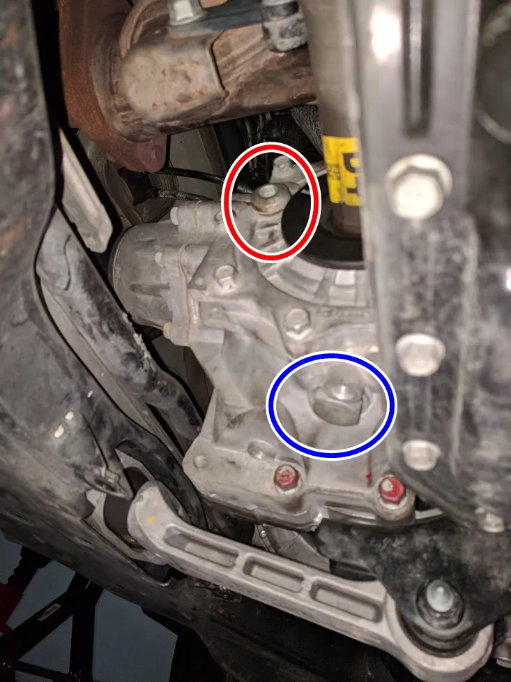

오늘 나를 5시간동안 고생시킨 장본인 No.1
뒷축에 있는 리어 디퍼렌셜 캐리어 입니다.
빨간색은 필러 플러그
파란색은 드레인 플러그 입니다.
밑에 오일 받이를 준비하고

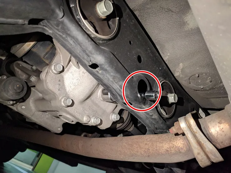

필러 플러그를 먼저 24mm 소켓과 연장대로로 풀어주고
아래 드레인 플러그를 24mm 소켓으로 풀어줍니다
필러 플러그 쪽은 로워암 쪽에 서비스홀이 따로 준비돼있습니다.
이곳을 이용하시면 편합니다
(괜히 저처럼 뭐야 이따구로 만들어놨어? 하고 몽키로 잡아 돌리지마시구요;;)

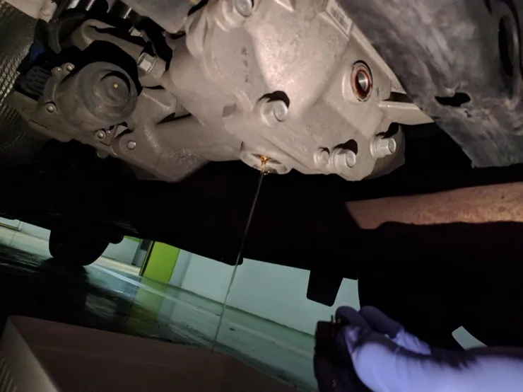

떨어지는 오일을 감상합니다.
그리고 냄새도 한번 맡아보세요
진짜 비위 약하신분들은 장기 내 내용물의 위아래가 바뀔지도 모릅니다.
이거 맡고 딱 생각난건.. 일본에가면 유황온천이라고 있는데
그 냄새에 몹시 흡사하고
그거 아니라면 계란후라이를 하려고 후라이팬에 계란을 딱 깠는데
시꺼멓게 썩은 계란이 나와서 으아아악 할 때 그 냄새입니다
정말 비슷해요
제생각엔 오일에 황성분이 많이들어간거 같았습니다
라고 생각하다가 지금 기어 오일 성분 찾아보니
염소, 인산염, 황이 첨가된다네요;;;;;;;;;;; 젠장할

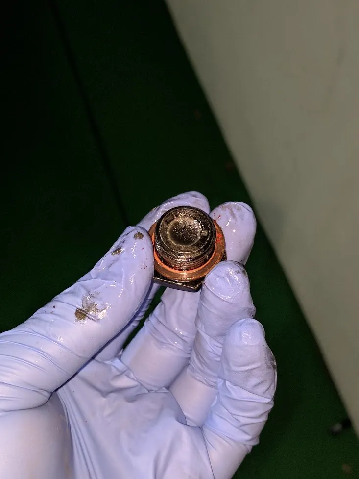

적당히 감상했으면 드레인볼트는 자석 타입이라서 기어에서 갈려나온 쇳가루들이 다 여기 붙게됩니다
깨끗하게 닦아주세요.

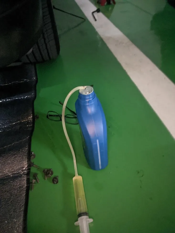

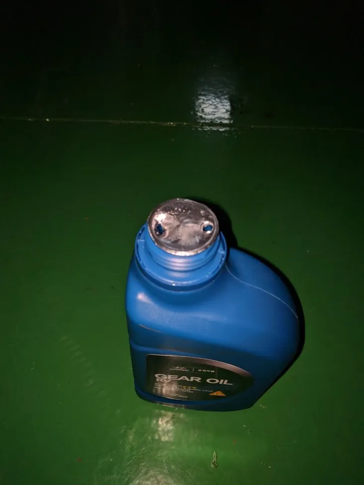

오일 따를 때 푸슝푸슝 넘치는게 싫으시면..
구멍을 위아래도 2개 뚫으면.. 안넘칩니다 ㄷㄷ

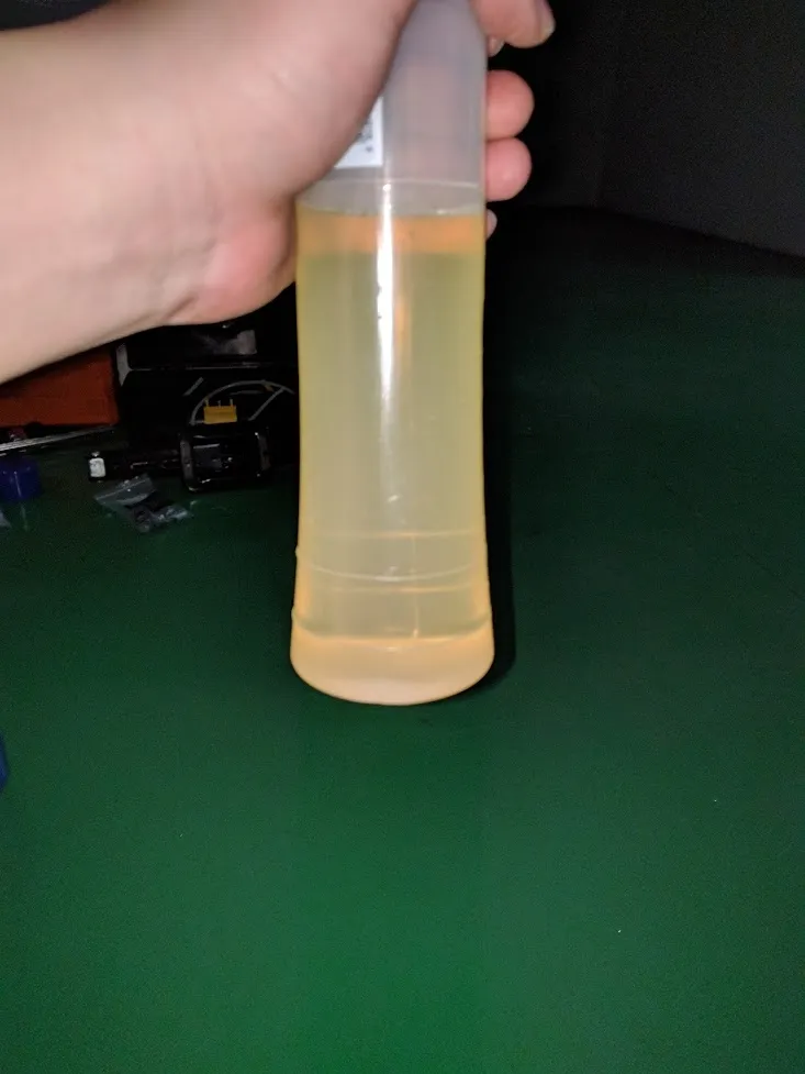

아주 맑은 신유 ㄷㄷㄷㄷ
신유는 시계바늘처럼 돌고 돌다가 가는 길을 잃은 사람.

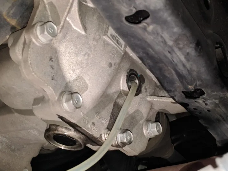

오일이 적당히 빠졌으면 드레인 플러그의 가스켓을 새걸로 교체하여 장착한 뒤
주사기와 호스를 이용해서 오일을 조금씩 넣어줍니다
제원이 580ml +- 50ml 인데 제차량은 620ml가량 들어갔습니다.
오일이 더이상 들어가지 않고 오히려 역류한다면 주입을 중단하고
필러 플러그 볼트에 새 가스켓을 끼워서 장착해줍니다.
(규정토크 4~6kgfm)
드레인 볼트는 5~7kgfm이니.. 전 그냥 다 6kgfm로 잠궜습니다.

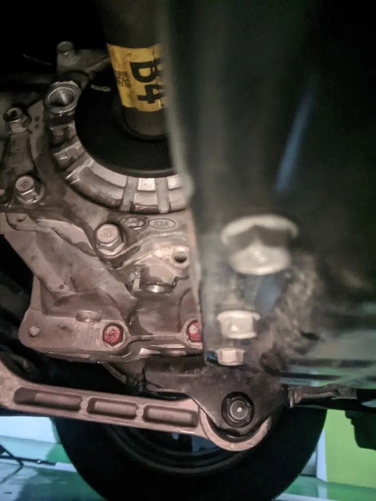

이번엔 앞으로와서 언더커버를 10mm 소켓으로 탈거합니다..
아마 투싼이 17개인가 16개인가 그렇습니다..

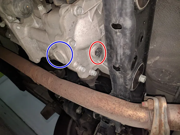

그리고 보이는 오늘 나를 5시간 동안 고생시킨 장본인 No.2
트랜스퍼 어셈블리가 보입니다.(수동은 미션 뒤쪽에 장착되고 자동도 미션 뒤에 장착됩니다 :p )
동일하게 빨간색이 필러 플러그 볼트이고
파란색이 드레인 볼트입니다.

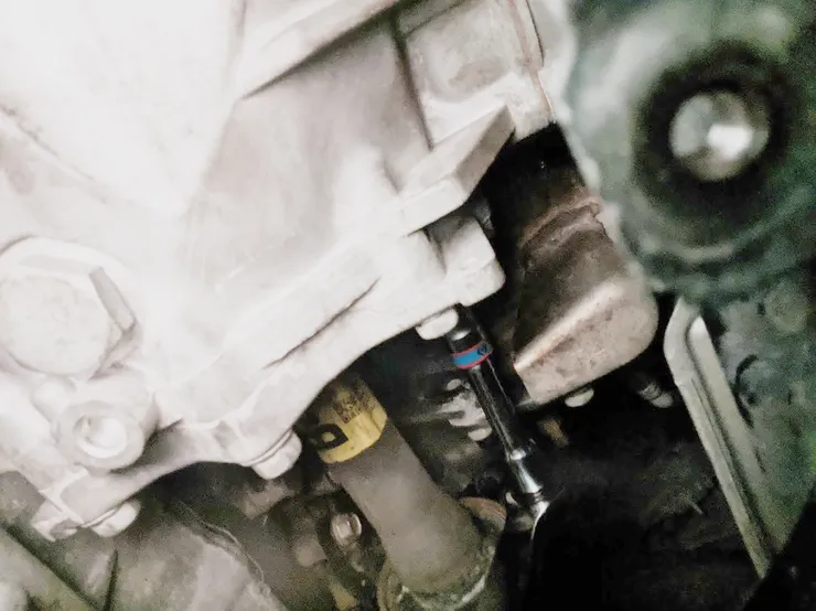

공간 진짜 신발 것..
10mm 육각비트소켓으로 필러 플러그를 먼저 풀어주고
드레인 볼트를 24mm 소켓으로 풀어줍니다.
이 필러 플러그 볼트 때문에라도 혹시 소켓 핸들이 없어서 사셔야한다면 대가리가 작은걸로 사시거나
3/8 롱핸들로 사세요..

오일을 쭉쭉 뽑아냈으면 또 똑같이 드레인볼트에 가스켓을 신품으로 교체하여 장착하고
호스와 주사기로 또 열심히 푸슉푸슉 짜넣습니다
제원은  310~370ml인가 그런데.. 제 차량은 350ml좀 안되게 들어갔습니다.

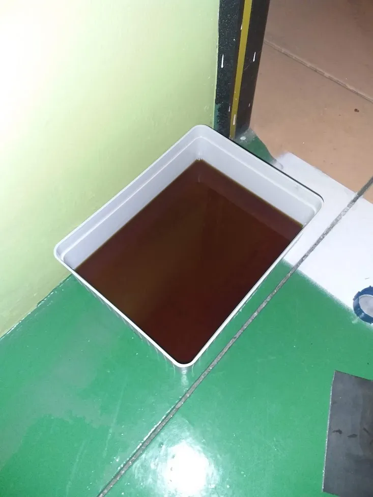

아무튼 그렇게 나온 폐유..
그리고 냄새 진짜.............
오일통에 잘 담아서 카센터에 갖다주세요.
