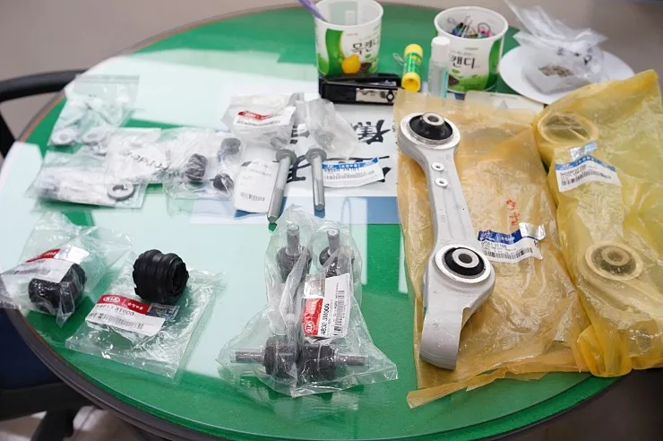

레터럴암, 스테빌라이저 링크,  개선 와셔 볼트. 등 구매했고.
약 18만원 정도 부품비가 소요되었습니다.
 래터럴 암  (사진에 왼쪽 두개 큰거)
 545003T100 (좌측) 545013T100 (우측)
 개당 65,120  원 x 2개

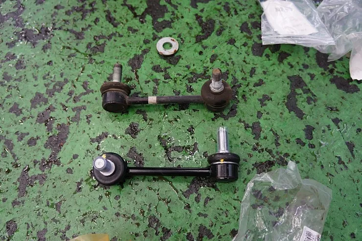

 스테빌라이저 링크 (전륜) (사진에서 가운대 아래 두개)
 538303M000 (좌측) 548403M000(우측)
 개당 9,680 원  x 2개
 스테빌라이저 부싱 (전륜) (사진에 왼쪽 아래 검정 볼같은 고무)
 548133T000
 개당 3,190 원 x 2개
 * 근데 이거 사는것보다 그냥 전륜 바 앗세를 사시는것도.
 * 참고로 이거 사용 못했습니다.

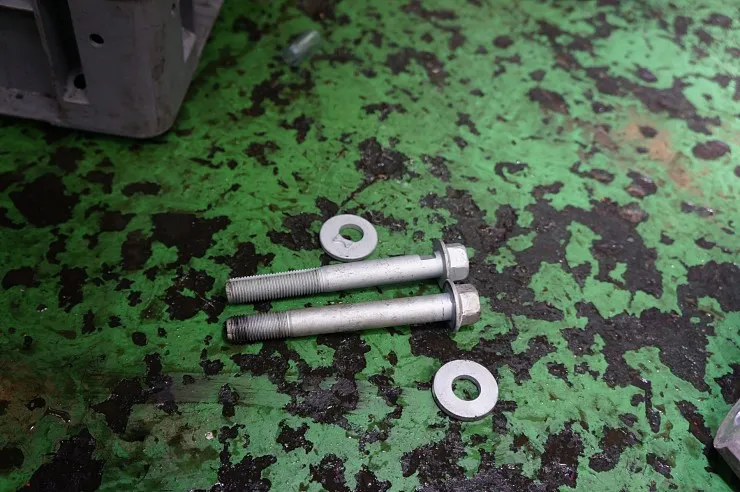

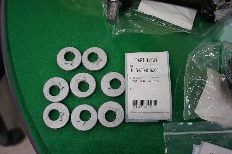

와셔 플레인 (개선형)
 545643N001
 개당 2,090 원 x 8개

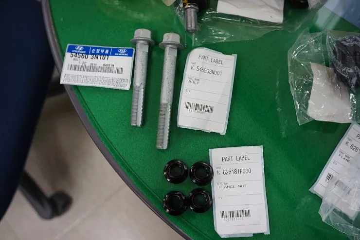

볼트 및 플랜치 너트 (락너트)
 볼트(개선 와셔 대응)
 545643N101 (짧은것)
 개당 1,980원 x 2개
 545603N001 (긴것)
 개당 1,980 x 2개
 짧은것은 레터럴 암쪽에 사용,.
 긴것은 텐션 암쪽에 사용,.
 *사실 부품번호는 긴것이 레터럴 암쪽이였는데 막상 적용해보니 너무 길더라구요.
 매뉴얼에 너트 품번이 잘못 기재된건지.... 텐선암쪽것을 가져다 적용하니까 길이가 맞았습니다.
 여튼 짧은것을 레터럴 암쪽에
 긴것을 텐션암쪽에 적용하면 길이가 딱맞습니다.

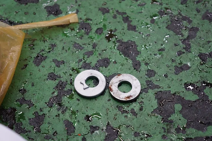

이중에 중요부품은 아래.개선 볼트 와서 입니다.
위에가 개선 너트볼트, 아래가 기존에 꼽혀 있던 놈인데.
개선 부품은 전륜에서도 캠버값 조절이 가능하게 되었더라구요.
와셔 비교사진입니다.

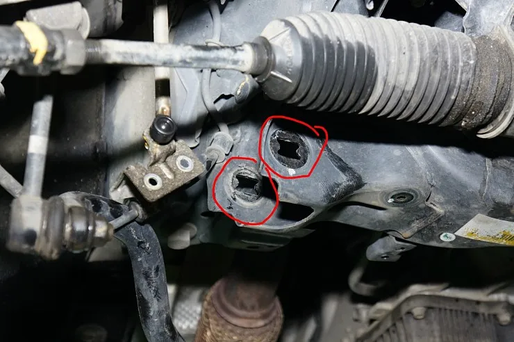

실제 차량 하부 멤버 부분을 보면 위와같이 개선 와셔가 들어갈수 있습니다.
(그럼 왜 첨부터 적용을 안했지??모르겠습니다. ㅎㅎ)

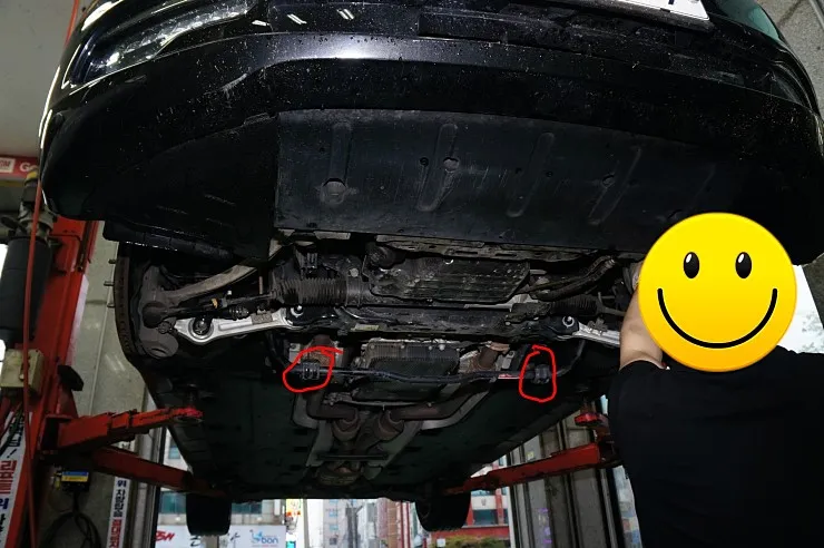

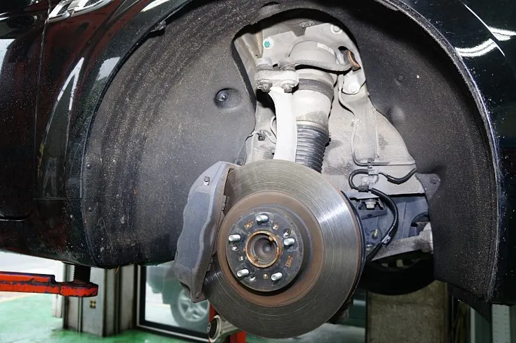

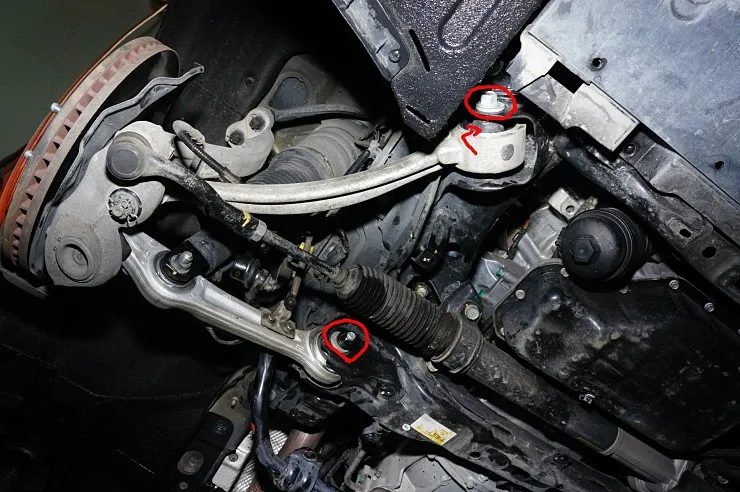

작업내용은

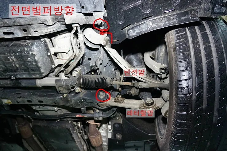

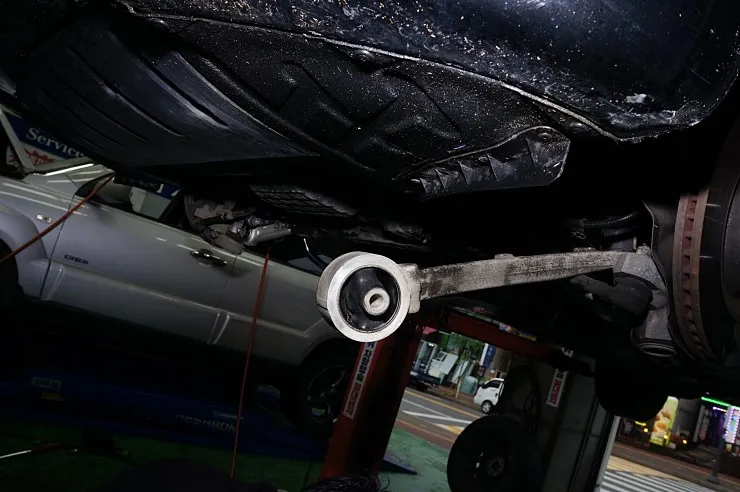

여튼. 여기에 보이는 레터럴 암은 새것으로 교체
-> 멀티링크 서스펜션에서는 레터럴암이 충격스트레스 누적이 심하다고 해서. 이번에 교체.

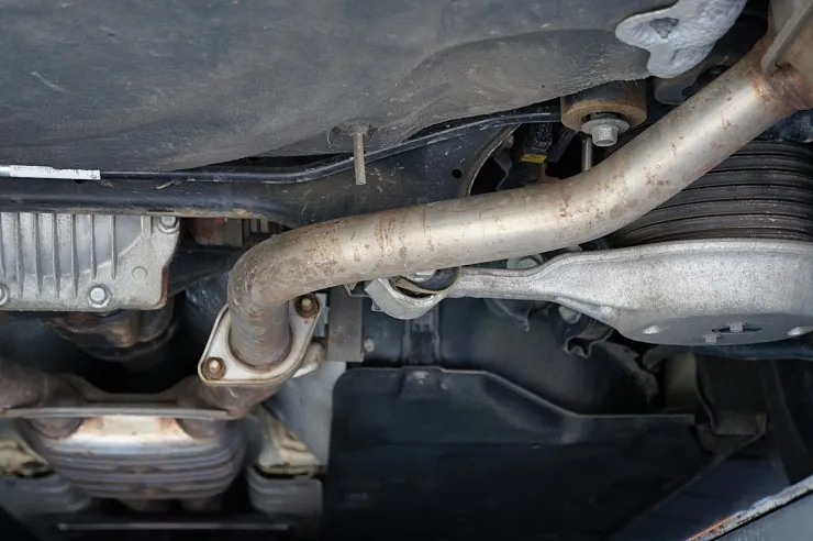

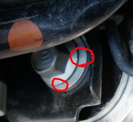

빨간 동그라미부분의 일반 볼트, 와서 -> 개선형(캠버조절가능형)으로 교체.
텐션암의 부상만 교체 입니다.
이런식으로 레터럴 암이랑 텐션암 쪽에 적용이 되고. 볼트 너트 눈금이 맞은 상태가 0점 상태입니다.
이제는 얼라이먼트 보면서 캠버볼트를 돌려서  전륜 캠버값을 조정 할수 있습니다.
사실 텐션암 쪽도 캠버값을 조정할수 있도록 개선품을 썼는데. 거기까지 건들지는 않더라구요.
여튼 텐션암 쪽도 개선품을 적용했습니다.
새제품 레터럴암과, 개선볼트너트 들어갔고, 텐션암 부싱 교체했고, 텐션암 쪽에도 개선 볼트너트 들어간상태입니다.

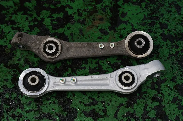

신/구 품 레터럴 암입니다.
딱히 큰변형은 없어보이고(알류미늄이라..??)
부싱도 멀쩡하더라구요..ㅎㅎㅎ
부싱만 교환한 텐션암입니다.

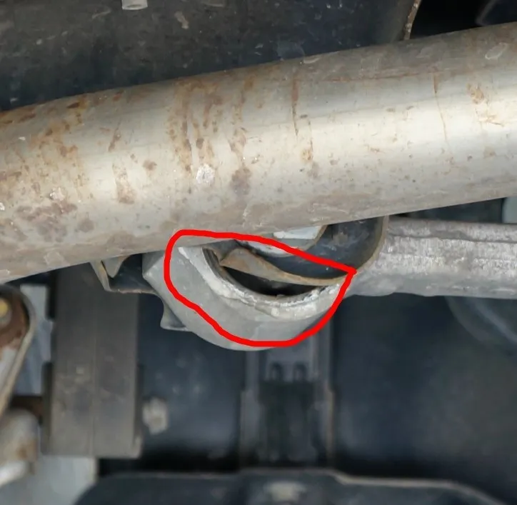

전륜 스테빌라이저 부싱을 교환할려고 부품을 구매했는데.
저부분이 안떨어지는 앗세이더라구요. 예전에 보증으로 한번 바꾼적이 있는데. 그래서 그런것 같습니다.
그래서 저부분 부싱 교환은 실패... 나중에 아예 앗세이를 교환하는 방법을 생각해야겠습니다.

스테빌라이저 링크 는 새것으로 교체.

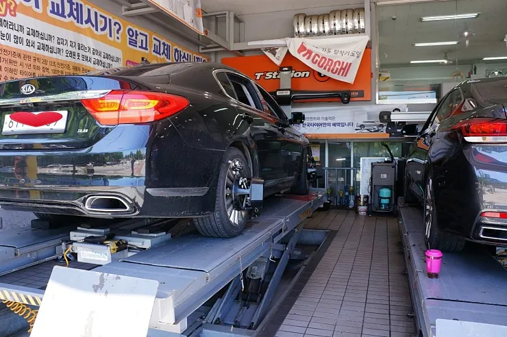

이제 얼라이를 봐야하는데요..
 주변에 인터넷을 검색해서
 얼라이 잘 본다고 하는곳에 전화를 해봤습니다.
 질문 : "에어서스인데 전륜 캠버 조절 가능한가요?
 A카센터 : 어떻게 하는지 몰라요.
 B타이어집 : 에어서스는 캠버조절 안되죠.,
 아 제가 캠버 볼트를 넣었는데요..
 B타이어집 : 에어서스는 안되요.
 C타이어집 : 후륜은 가능하구요. 전륜은 아마 없을텐데. 정말 조정해야한다면 저희가 캠버조정 가능 볼트 깍아서 넣어서라도 잡아드려요.
 "아 제가 전륜쪽에 캠버조절 볼트 넣어서 하체작업 해논상태거든요."
 C타이어집 : 네 그거 사용해도되고, 여튼 어떻게든 조정은 가능한데. 전륜쪽은 원래 좀 많이 조정이 안되긴하는데 조정은 가능해요"
 C타이어 집으로 갔습니다. (비용은 5만원)
차들어 보고 알았는데.
VIP자리 뒷바퀴에 은근 큰 충격이 있었습니다..

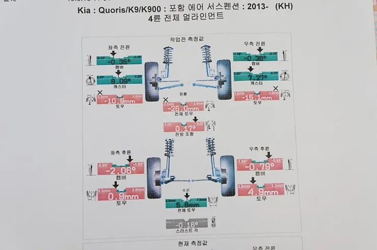

얼라이먼트 보정전값입니다,.
전륜부터 보면
캐스터 값은 사실 거의 조정이 불가하다고 보면되고,.
토우값은 말도안되게 틀어져 있는 상태입니다. 원래 상태가 이정도는 아니였으나,
타이어집 사장님 말씀으로는 레터럴암을 새제품을 넣으면 원래 아예 이정도로 틀어져 버린다고하네요.
보정전에는 캠버값이 양쪽다 동일하게 기준치 안에 있는 수치입니다. 하지만
전방조향 방향은 역시 우측쏠림값인 + 0.17도
후륜쪽은 죄다 뻘건 색입니다. 엉망이었네요.

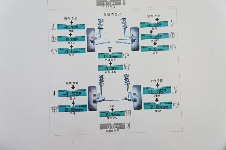

보정 후입니다.
죄다 녹색이고
가운대 전방 조향 방향이 0입니다. 어디로 쏠리는게 없다는 수치입니다.ㅎㅎ
사실 지금에야 아쉬운게 정상치 안에서 약간 왼쪽으로 쏠리게 해달라고 할껄 그랬습니다.
특이한건 보정후에 전륜 캠버값이 차이가 납니다.
근데 이게 원래 현기차 캠버가 저렇다고 하긴하더라구요. 한국 도로가 우측이 약간 내려가는 방향이라, 조수석쪽 각을 약간 더 들어서 있다고 하는데 잘모르겠습니다.
원래 FM대로는 이렇게 한후에 (물리적으로 차고 높이가 조정된후에) 에어서스 차고 높이를 스캐너 물려서 다시 보는게 정석인데 이렇게 까지 할수 있는곳이 없으니까 여기서 작업은 그만했습니다.
참고로 핸들 0점은 마지막에 제가 체크하고 얼라이먼트 보정을 시작했습니다.
전륜 캠버 볼트를 이만큼 돌렸습니다.
고생해서 부품 집어 넣은 보람이 있습니다.

결론
개선 와셔 볼트는 쏠림을 근본적으로 잡아주는 부품이 아니고, 전륜 캠버값 조절만 가능하게 해준다. (캠버값은 쏠림에 큰영항은 아님)
쏠림자체는 이미 틀어져있는 얼라이먼트 값 때문일 경우가 크다.
k9차량 자체가 도로 쏠린 방향에 민감하다.
