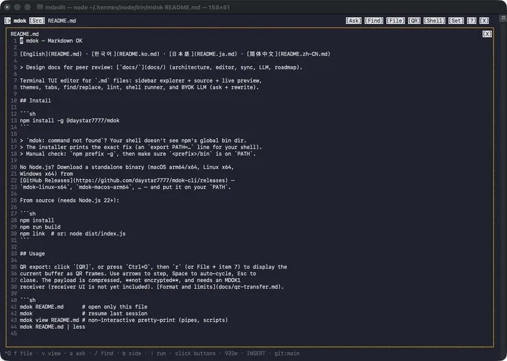

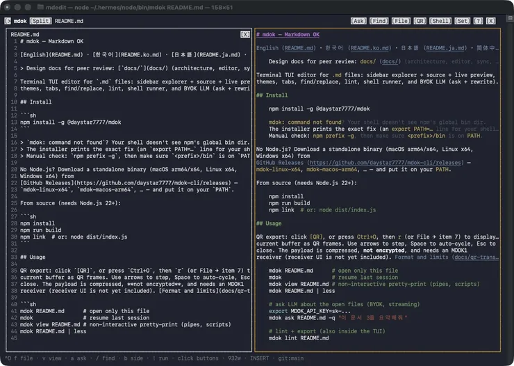

실행하면 왼쪽에는 파일/목차가 나오고,(mdok 좌측의 화살표를 누르면 나옵니다) 가운데 화면은 분할 편집·소스 편집·읽기 보기로 전환할 수 있습니다. 탭을 여러 개 열어둘 수도 있고, 종료 후 다시 실행하면 열린 탭과 커서 위치도 복원합니다.
분할 화면에서는 Markdown을 고치면서 오른쪽 미리보기가 바로 따라옵니다.
소스만 넓게 보고 편집할 수도 있습니다.

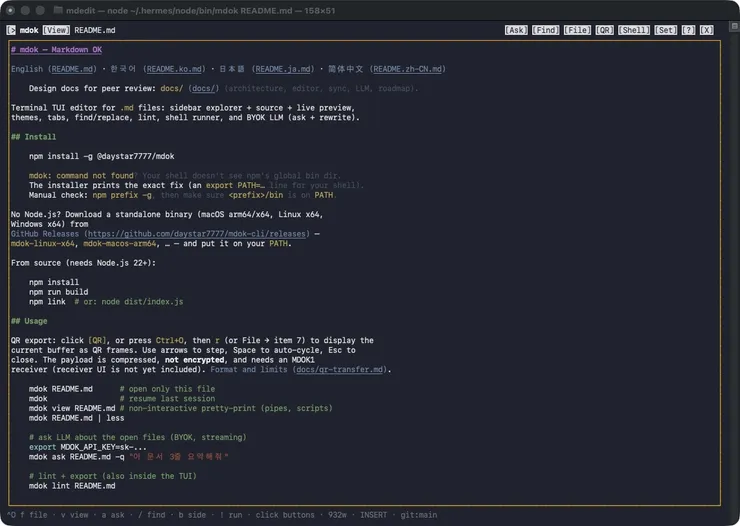

읽기만 할 때는 Markdown 렌더링 결과만 깔끔하게 볼 수 있습니다.

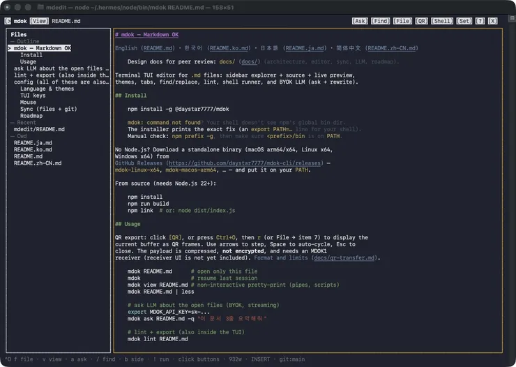

## 왼쪽 사이드바
화면 왼쪽 위의 `<` 버튼(터미널 폭에 따라 `[>]`로 보일 수 있음)을 누르면 사이드바가 열립니다. 여기에 최근에 열었던 파일, 현재 문서의 목차, 작업 폴더 안의 Markdown 파일 목록이 나옵니다.
파일을 여러 개 오갈 때나 긴 문서에서 목차를 눌러 이동할 때 쓰는 영역이고, 본문을 넓게 보고 싶을 때는 같은 버튼으로 다시 접을 수 있습니다. 키보드로는 `Ctrl+O` 다음 `b`를 누르면 됩니다.
