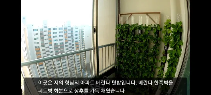

1. 이곳은 형님의 아파트 베란다 텃밭입니다. 오늘이 11월 14일인데, 아직 집에 난방을 안하고 있다고 합니다. 여기 아파트가 ㅁ 자 형태로 된 아파트라서 형님의 집도 볕이 그리 많이 들어오지 않는다고 해요, 거기다 서쪽의 벽에 상추를 심어서 광량이 많지 않습니다
2. 상추를 처음 심어 두고 물만 주면 된다고 하고 물주는것 제외하고는 전혀 신경을 안쓰고 있다고 하는데도 잘자라고 있다고 합니다

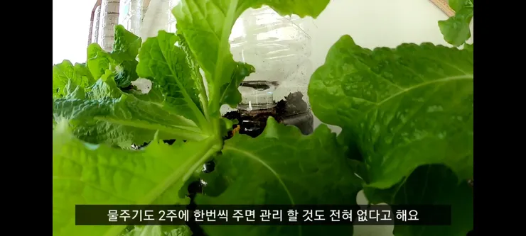

3. 물은 2주에 한번씩 주고 있다고 하구요, 원래 식물은 물을 너무 자주 주기 보다는 모자라게 한번씩 주어야 뿌리가 물을 찾아 잘자라거든요. 뿌리가 많고 튼튼하면, 식물이 훨씬 더 튼튼하게 자라게 됩니다
즉, 뿌리가 많고 튼튼하면, 광량이 부족해도, 뿌리가 흡수하는 영양분으로 상추가 충분히 잘 자랄 수 있어요

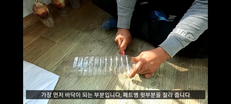

4. 우선 가장 아래 부분의 페트병을 준비 합니다. 페트병의 윗부분을 잘라 줍니다

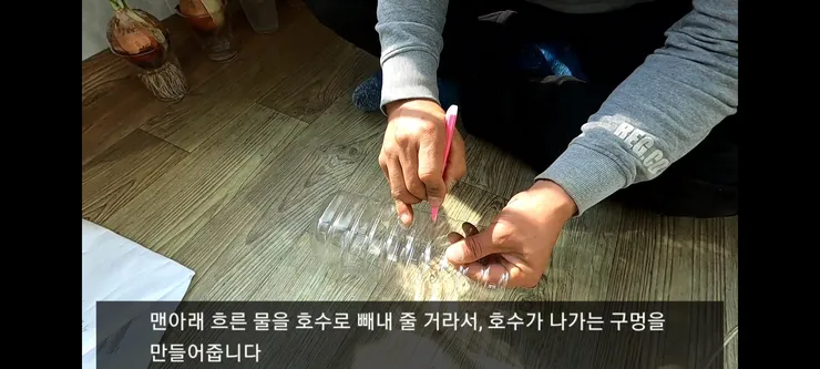

5. 넘치는 물을 호수로 뺄것이기 때문에, 호수를 빼는 구멍을 가운데 마련해 줍니다

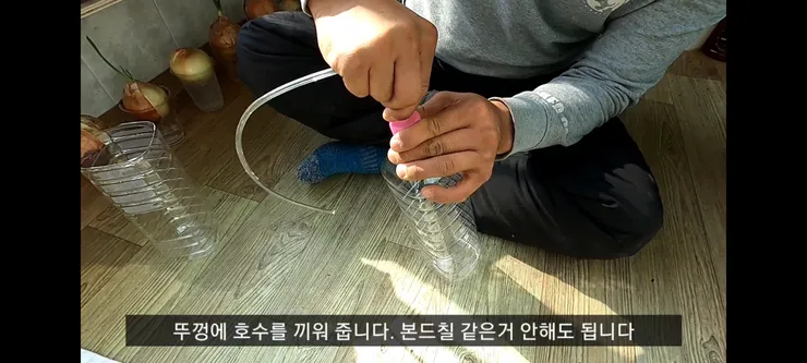

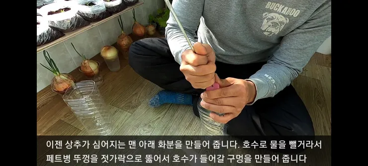

6. 이제 드디어 첫번째 화분을 만들어 줍니다. 첫번째 하분은 물이 빠져 나가는 호수를 장착하게 됩니다. 페트병 뚜껑에 쇠젓가락으로 구멍을 충분히 내어 줍니다
7. 구멍을 낸 뚜껑에 물호수를 끼워 줍니다. 구멍의 크기가 모자라면 쇠젓가락을 빙빙 돌려서 구명을 키워 주면 됩니다. 본드 같은 거 사용하지 않고 호수를 끼워 넣어 주기만 합니다 됩니다. 왜냐면 물이 빠져나가는 압력이 크지 않고 똑똑 흘러 내리기 때문에 방수에 신경을 크게 쓰지 않으셔도 됩니다
8. 페트병 아래의 부분을 잘라 줍니다

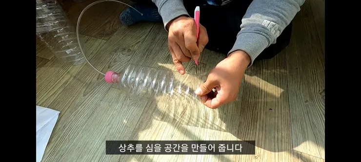

9. 상추를 심을 공간을 가운데 정도에 만들어 줍니다. 상단 부분에 만들어 주게 되는데,,, 이걸 글로 설명하기 조금 어렵긴 한데, 영상을 보면 자르는 위치가 나오니깐 참고 하셔요

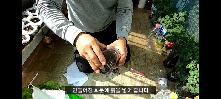

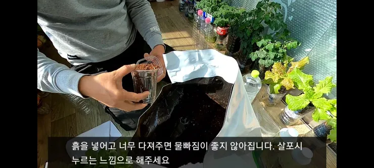

10. 만들어진 화분에 흙을 넣어 줍니다. 중요한것은 흙을 너무 쎄게 다지면 물빠지는 것이 느려져서 안됩니다. 적당히 살포시 눌러주는 느낌으로 다져 주세요

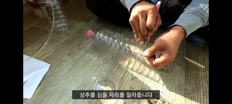

14. 상추를 심을 자리를 만들어 줍니다

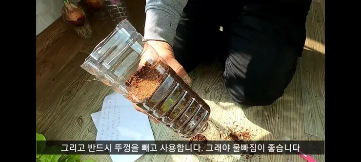

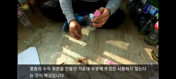

16.  가장 중요한 것 중에 하나인데, 가운데 들어가는 화분은 뚜껑을 사용하지 않습니다. 즉, 맨 아래 화분은 뚜껑에 호수를 연결 하고, 그위로 올려지는 화분들은 몇층을 쌓던 뚜껑을 사용하지 않고 흙을 넣어 쌓아 줍니다
17. 위에서 말했듯이, 가운데 들어가는 화분은 몇층을 쌓던 뚜껑을 배고 쌓아 줍니다. 완전 중요합니다

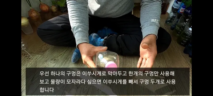

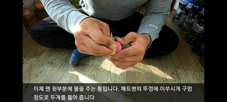

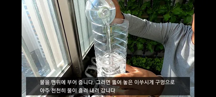

18. 맨위에 들어가는 통의 경우 뚜껑에 이쑤시게 만한 구멍을 두개 뚫어 줍니다
19. 우선 하나의 구멍은 비워두고, 나머지 하나는 이쑤시게로 막아 놨다가, 물 내려가는 속도가 너무 느린거 같으면 구멍 두개를 사용해도 됩니다만, 보통 밤에 물을 주고 아침 정도면 아무리 구멍이 작아도 나 내려가 있습니다
수직화분은 물을 정말 천천히 줘야 합니다. 농사에서는 이걸 점적 관수라고 합니다. 점처럼 똑똑똑 물을 주는 방법입니다

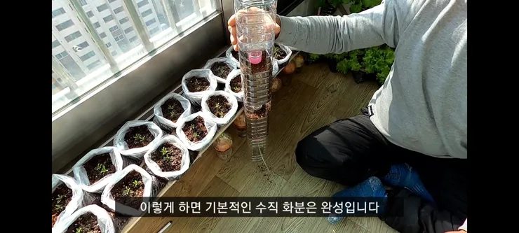

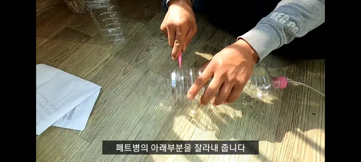

20. 이제 만드렁진 물통의 아래 부분을 잘라 줍니다
21. 이러면 화분 두개짜리 수직 화분이 완성입니다
22. 하지만 아래로 흘러넘치는 물에도 영양분이 가득 담겨져 있을 거기 대문에 아까우니까, 비닐봉지 화분을 만들어서 아래에 놓아 두어 상추를 길러 먹을 수 있습니다.

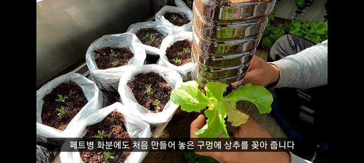

23. 페트병 화분이 이제 상추를 심습니다. 상추는 45도 각도로 꽂아 주는다는 느낌으로 심어 줍니다

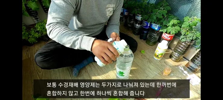

24. 물주기는 일반 물을 줘도 되지만, 수경재배용 영양제를 주면 더 좋습니다. 보통 수경재배용 영양제는 두가지로 나눠져서 나오는데 동시에 혼합하지 않고 순서에 상관 없이, 차례로 혼합해서 사용하게 됩니다. 혼압 양은, 2리터 물병에 수경재배 영양제 한방울씩만 넣어 주면 됩니다. 과한 것 보다는 모자란게 더 좋습니다
식물에게 영양제는 과한 것 보다,는모자란 것이 더 좋습니다

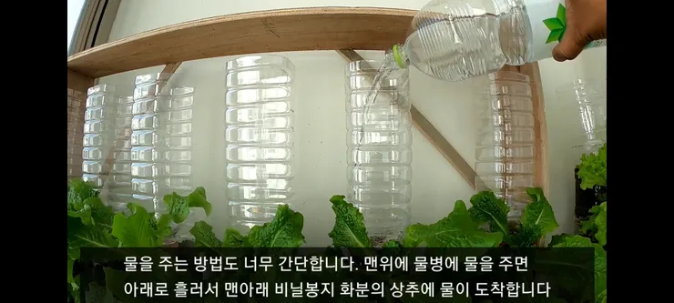

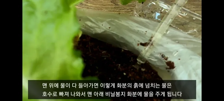

25. 이제 만들어진 수직 화분의 맨 위에 물통에 혼합된 양액을 넣어 줍니다
26. 물이 천천히 시간이 지나면, 수직화분에 흙이 다 담지 못하는 흙은 중력에 의해 아래로 내려가서 호수를 타고 다시 비닐봉지 화분에 영양분을 공급하게 됩니다

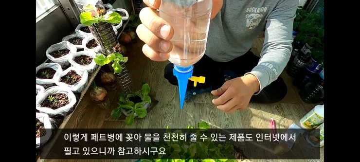

27. 참고로 인터넷에 화분에 페트병을 꽂아서 점적 관수를 할 수 있는 저렴한 도구들도 많으니깐요 참고하셔요

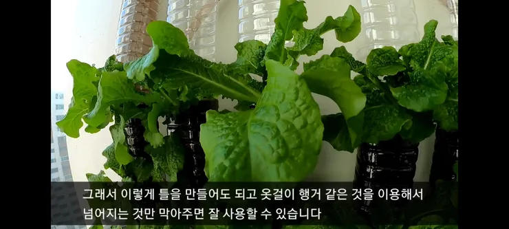

28. 만들어진 수직화분은 얇기 때문에 무게 중심 때문에 쓰러기가 쉽습니다. 그래서 저의 형님은 나무 틀 같은것을 만들었지만, 그럴 필요 없이 옷걸이 행거 같은 것으로 가로와 세로를 줄로 쓰러지는 것을 잡아 주기만 하면 됩니다

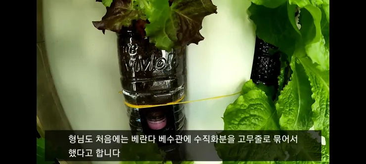

29. 형님의 경우 처음 페트병으로 수직 재배를 할때, 베란다의 배수관 긴것에 수직화분을 기대게 하고 고무줄로 묶어서 고정을 했다고 하네요
여러가지 방법이 있을수 있을거 같아요
