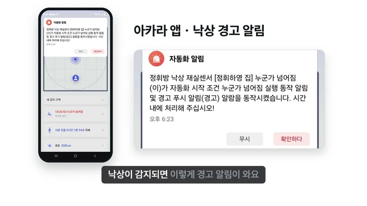

아카라 FP2 재실센서를 천장에 달아두면 '누군가 넘어짐'을 감지해서 아카라 홈 앱으로 이렇게 경고 알림을 보내줍니다.

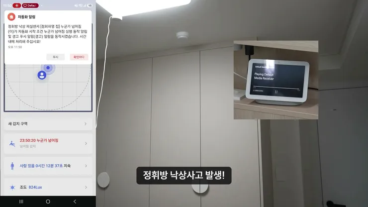

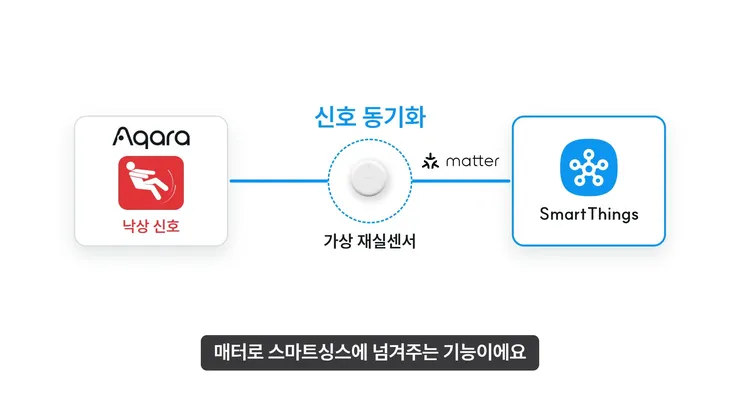

그래서 아카라 홈 앱의 '동시실행 및 신호 동기화' 기능으로 낙상 신호를 매터 가상 센서로 만들어 스마트싱스로 넘겼습니다. 이제 넘어지는 순간 아카라 앱 경고와 동시에 스마트싱스 루틴이 실행되면서 구글 네스트 허브에서 "정휘방 낙상사고 발생!" 방송이 나옵니다. 직접 넘어져 보면서 테스트했습니다.
▲ 왼쪽: 아카라 앱 낙상 경고 / 오른쪽: 스마트싱스 루틴으로 방송 중인 네스트 허브

아카라에만 있는 신호(낙상)를 '가상 재실센서'로 만들고, 그 가상 센서를 M3 허브의 매터로 스마트싱스에 넘겨주는 방식입니다.

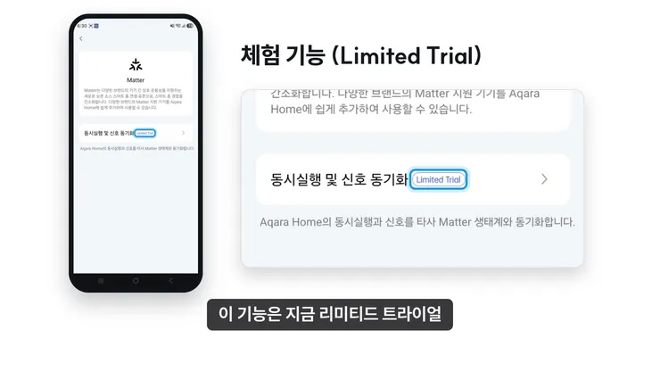

② 지금은 리미티드 트라이얼(체험 기능)로 열려 있어서, 처음이면 '체험 시작'을 누르면 됩니다.

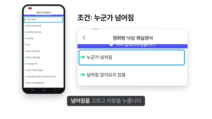

③ '신호 관리' → 오른쪽 위 + 버튼으로 새 신호 → 실행조건 '추가' → 장치 목록에서 FP2를 고릅니다.
④ 여러 조건 중 맨 위의 '누군가 넘어짐'을 고르고 저장합니다.

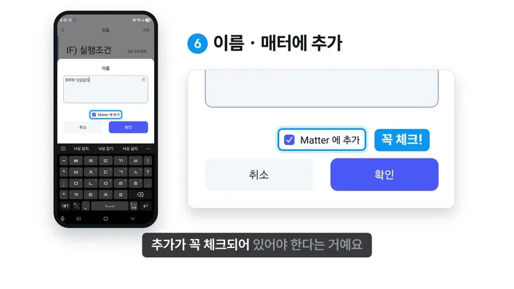

⑤ 이름을 정하고(저는 '정휘방 낙상감지'), 아래의 'Matter에 추가'가 꼭 체크되어 있어야 합니다. 여기가 핵심입니다.

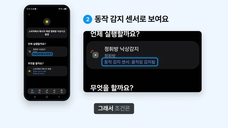

① 새 루틴 → '언제 실행할까요?'에서 기기를 고를 때 '낙상'으로 검색하면 방금 만든 기기가 보입니다.
② 스마트싱스에서는 이 기기가 동작 감지 센서로 보이고, 낙상이 감지되면 '움직임 감지됨'으로 바뀝니다. 그래서 조건은 '움직임 감지됨'으로 잡습니다.

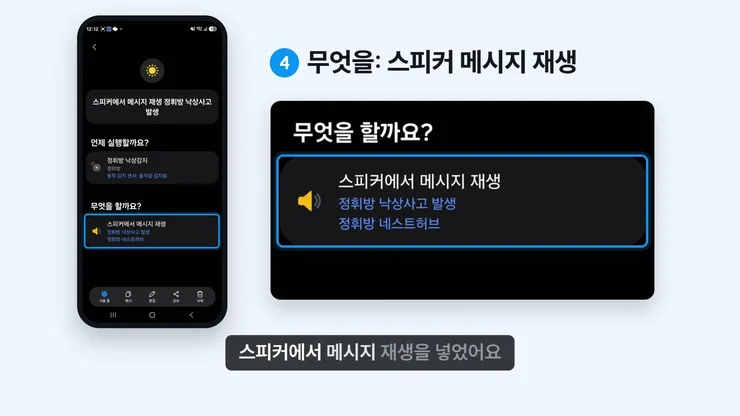

③ '무엇을 할까요?'에 '스피커에서 메시지 재생'을 넣고, 메시지는 "정휘방 낙상사고 발생", 스피커는 그 방의 구글 네스트 허브를 골랐습니다.
④ 같은 루틴에 '알림 보내기'까지 넣어 두면 집 밖에 있는 가족도 바로 알 수 있습니다.

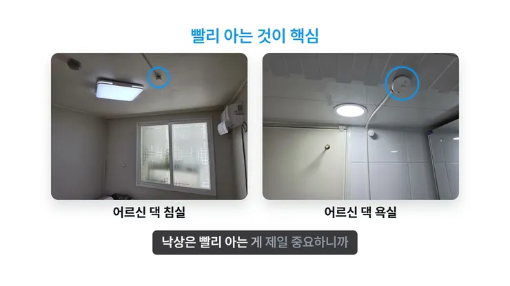

어르신 댁 침실과 욕실 천장에도 FP2를 설치해 드렸습니다. (영상 속 테스트용은 촬영 때문에 임시로 붙여서 전선이 보이는데, 실제 시공은 전선이 안 보이게 합니다.)

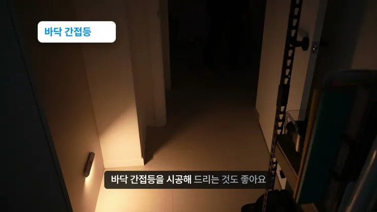

어두운 밤 화장실 가는 길에 바닥의 물건을 못 보고 걸려 넘어지시는 경우가 많다고 합니다. 센서등이나 모션센서 자동화로 바닥 간접등이 켜지게 해 드리는 것도 같이 권해 드립니다.

- '동시실행 및 신호 동기화'는 현재 아카라 홈 앱에서 Limited Trial(체험 기능)로 표시됩니다. 정식 기능이 되면서 메뉴 위치가 바뀔 수도 있습니다.
- 스마트싱스 쪽에서는 매터 가상 기기라 '동작 감지 센서'로만 보입니다. 루틴 조건을 '움직임 감지됨'으로 잡으면 됩니다.
