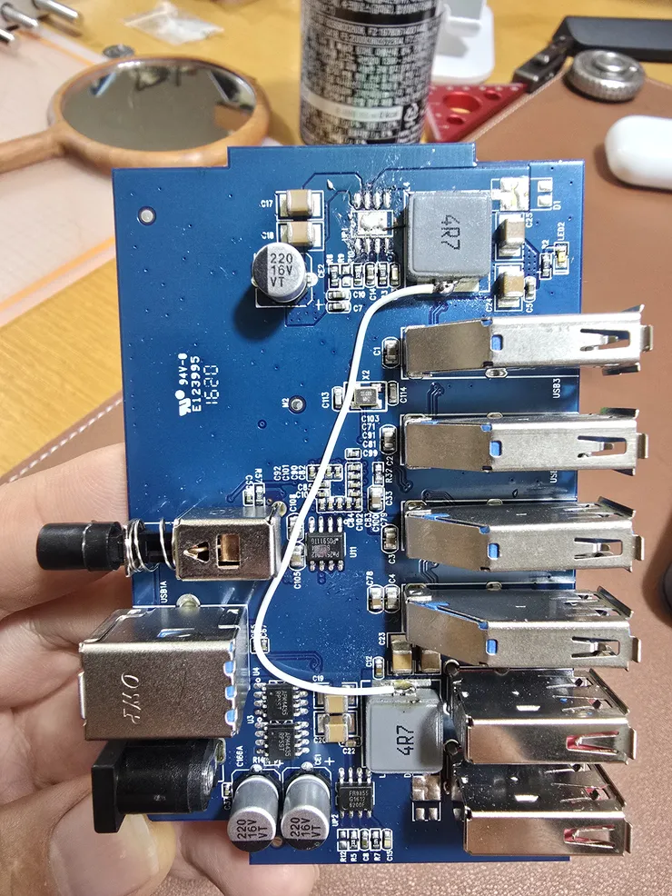

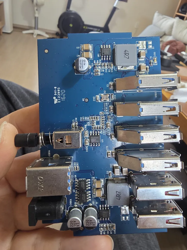

우선 기판 앞, 뒷면의 사진을 첨부하고 증상과 함께 질의하였습니다.
그러니 gnd와 여러 콘덴서 측정을 하라고 하더라구요. 쇼트 나는 부분을 특정하니 상단 UP1 칩을 제거후 확인해보라고 해서 제거하니 쇼트가 사라졌습니다. (유튜브 수리기에서나 보던 ㅎㅎ)
그 후 임시 방편으로 점퍼 선을 사용하여 전력을 우회하니 살아 났습니다. ㅎㅎ
물론 주의 사항도 있습니다. 2개 전원칩이 해야할 일을 하나로 했으니 하단 충전용 포트는 사용하지 않은걸 권장하네요.

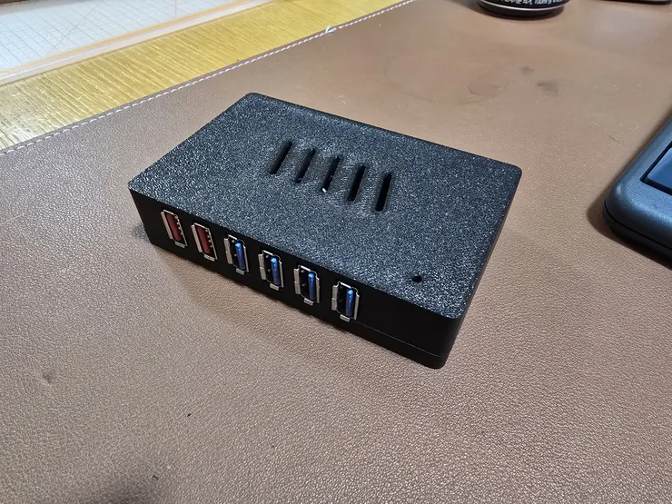

그리고 3D 프린터로 케이스 까지 만들어달라고 했습니다.

수리전
수리후
완성

어댑터에서 들어오는 전압은 12V이지만, USB 포트와 메인 허브 칩(VIA VL813)은 5V로 동작합니다. 그래서 기판 위쪽(UP1)과 아래쪽(UP2)에 12V를 5V로 강압해 주는 벅 컨버터(Buck Converter, Step-down IC) 칩인 FR9885가 하나씩 들어 있습니다.
  • 고장 원인: 이 UP1 칩 내부에는 12V 전원을 초고속으로 껐다 켜며 5V를 만드는 반도체 스위치(High-side / Low-side MOSFET)가 내장되어 있습니다. 과전압이나 발열, 노후화로 인해 이 내부 MOSFET이 파괴되면서 12V 입력단 ↔ 5V 출력(4R7 인덕터) ↔ GND(접지)가 내부에서 한 덩어리로 녹아 붙어버린(Short) 것입니다.
  • 전압 강하 현상: 스위치를 켜자마자 12V 전류가 저항이 0Ω에 가까운 고장 난 UP1을 통해 GND로 무한정 쏟아져 나가려 하니, 12V 어댑터 내부의 과전류 보호 회로(OCP, Over Current Protection)가 화재를 막기 위해 즉시 출력을 차단(Hiccup 모드)해 버렸습니다. 그 결과 멀티미터에 1.4~1.8V라는 비정상적인 잔류 전압만 찍혔던 것입니다.
2. 왜 UP1을 떼어내도 USB 인식이 안 됐을까? (듀얼 독립 전원 설계)
유전원 USB 허브 중에서도 포트 수가 많거나 급속 충전 포트(빨간색 포트 2개)가 달린 고급형 모델은 전류 부족을 막기 위해 5V 전원 공급 라인(Power Rail)을 2개로 쪼개어 독립 설계합니다.
  • 제1 전원부 (상단 UP1 + 상단 4R7): 메인 허브 컨트롤러 칩(VL813), 전원 표시 LED(LED2), 그리고 파란색 USB 3.0 데이터 포트 4개에 5V를 공급합니다.
  • 제2 전원부 (하단 UP2 + 하단 4R7): 데이터 통신 없이 순수하게 높은 전류만 쓰는 아래쪽 빨간색 충전 전용 포트 2개에 5V를 공급합니다.
쇼트를 일으키던 범인(UP1)을 기판에서 떼어내자 12V 라인의 단락은 해소되어 어댑터는 정상적으로 12V를 내보내기 시작했습니다. 하지만 정작 두뇌 역할을 하는 허브 칩(VL813)에 5V 밥을 주던 UP1이 사라져 버렸으니 허브 칩이 켜지지 않아 PC에서 인식이 안 되었던 것입니다.
3. 어떻게 전선 하나로(또는 칩 이식으로) 완벽히 살아났을까? (5V 레일 통합)
멀쩡하게 살아있는 하단 UP2 회로는 12V를 받아 여전히 깨끗한 5V(최대 약 3.5A~4A)를 만들어내고 있었습니다.
  • 점퍼(전선 연결)를 하신 경우: 하단 4R7 인덕터에서 나오는 멀쩡한 5V 출력을 상단 4R7 인덕터(상단 5V 배선망)로 이어줌으로써, 하단 UP2 칩 하나가 상단(허브 칩 + 데이터 포트 4개)과 하단(충전 포트 2개) 양쪽 모두에 5V 전원을 동시에 공급하도록 두 전원 레일을 하나로 묶어준(병합) 원리입니다.
  • 칩 이식을 하신 경우: 충전 전용 포트용이던 멀쩡한 UP2 칩을 떼어내 UP1 자리에 옮겨 심음으로써, 제1 전원부(메인 허브 및 데이터 포트)를 원래 설계대로 완벽히 복원한 것입니다.
💡 앞으로 사용하실 때 참고할 팁 (점퍼 연결 시)
원래 FR9885 칩 2개가 나눠서 부담하던 전류량을 지금은 하단 UP2 칩 1개가 단독으로 감당하고 있습니다.
  • 마우스, 키보드, USB 메모리, 동글, 일반 외장하드 1~2개 등을 연결해 쓰는 일상적인 용도로는 칩 1개 용량(약 3.5A = 17.5W)으로도 차고 넘칩니다.
  • 다만 빨간색 충전 포트 2개에 태블릿이나 스마트폰 고속 충전을 동시에 물리면서 파란색 포트에 무전원 외장하드를 여러 개 꽂아 풀로 돌리면 UP2 칩이 뜨거워질 수 있으니, 가급적 데이터 통신 및 일반 주변기기 연결 위주로 쓰시면 오랫동안 고장 없이 쓰실 수 있습니다!
