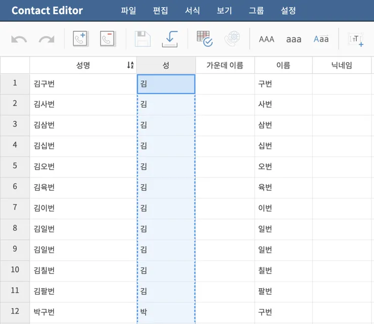

    1. 리멤버 스타일로 정보를 입력하고 싶은 연락처의 이름 필드 전체를 아래의 그림처럼 선택합니다.
[그림. 이름 필드들을 선택한 화면]

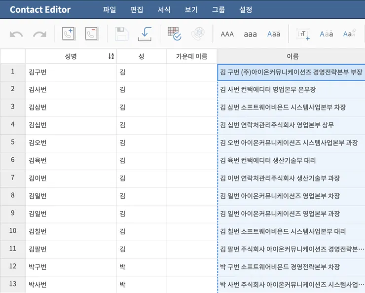

    1. 다음과 같은 대화상자에서 성/이름/회사/부서/직책 체크박스에 선택을 하고 구분자에 “ "(빈칸) 또는 “/”를 넣어줍니다. 구분자를 넣어주지 않으면 성/이름/회사/부서/직책이 너무 붙어버려서 가독성이 떨어집니다. (구분자는 원하는대로 넣어서 마음에 드는 것을 선택하면 됩니다.)
[그림. 이름필드로 깔끔하게 정리된 연락처]

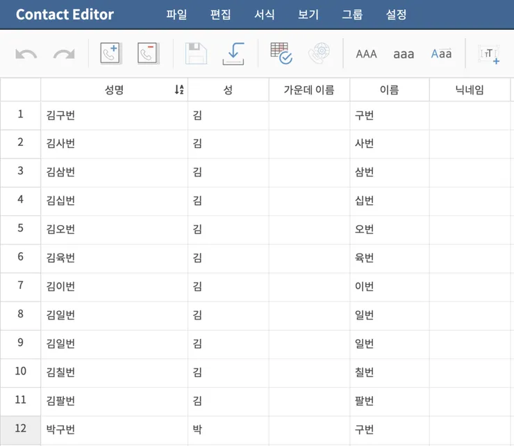

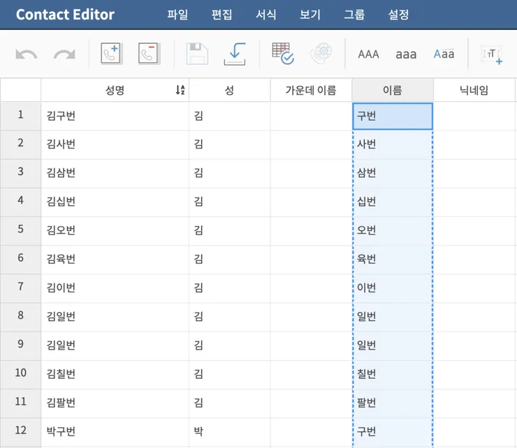

  2. 성과 이름 필드에 정보가 일관성 있게 입력되어 있는지 확인합니다. (일관성 있게 정리하는 방법은 https://www.clien.net/service/board/lecture/14462177CLIEN을 참고해 주세요)
[그림. 일관성있게 정리되어 있는 이름과 성]

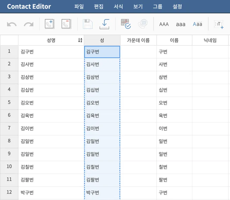

  1. 성주아빠 스타일로 정보를 입력하고 싶은 연락처의 성 필드 전체를 아래의 그림처럼 선택합니다. (한글이름은 성과 이름 사이에 스페이스를 넣지 않고 저장하는 것이 검색을 위해서 좋고, 영문이름의 경우에는 스페이스를 넣는 것이 좋습니다. 그러므로 일괄완성은 한글이름 따로 영문이름 따로 처리를 하는 것이 좋습니다)
[그림. 성 필드들을 선택한 화면]

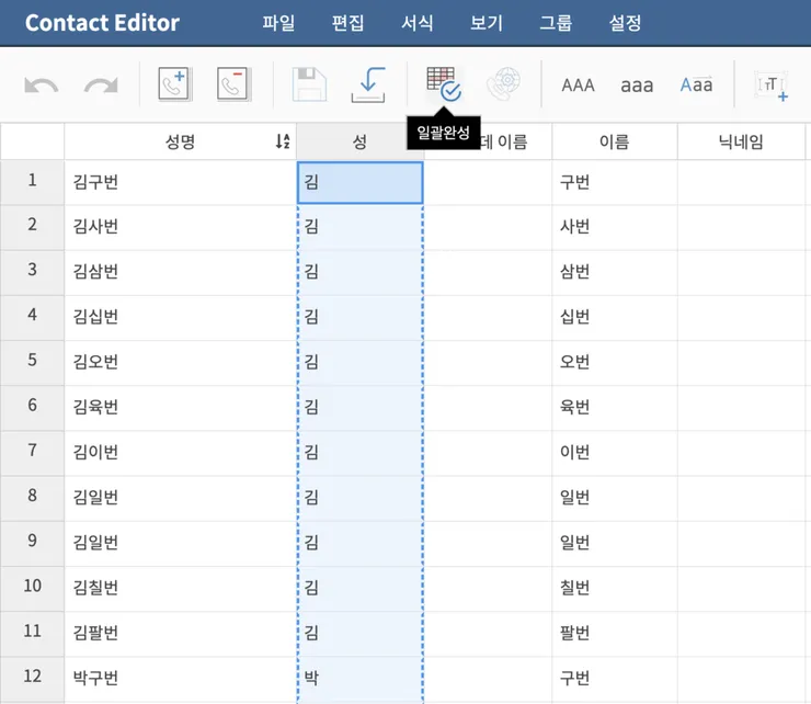

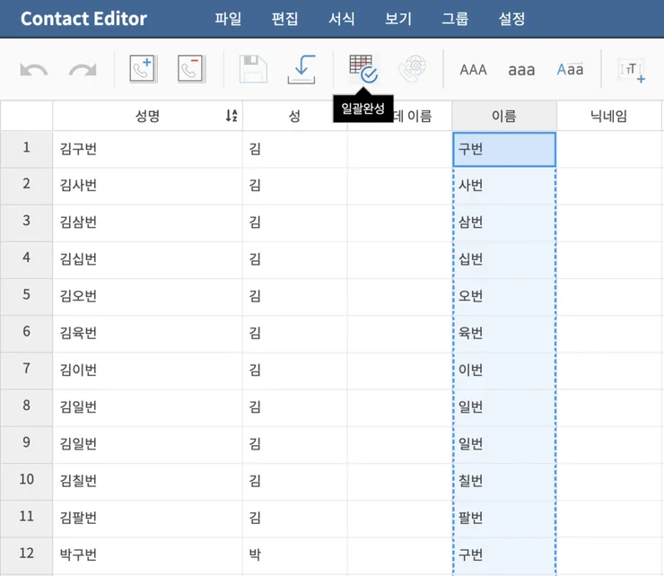

  1. 아이콘막대에서 일괄완성 아이콘을 클릭합니다.
[그림. 아이콘 막대에서 일괄완성이라고 보이는 툴팁 화면]

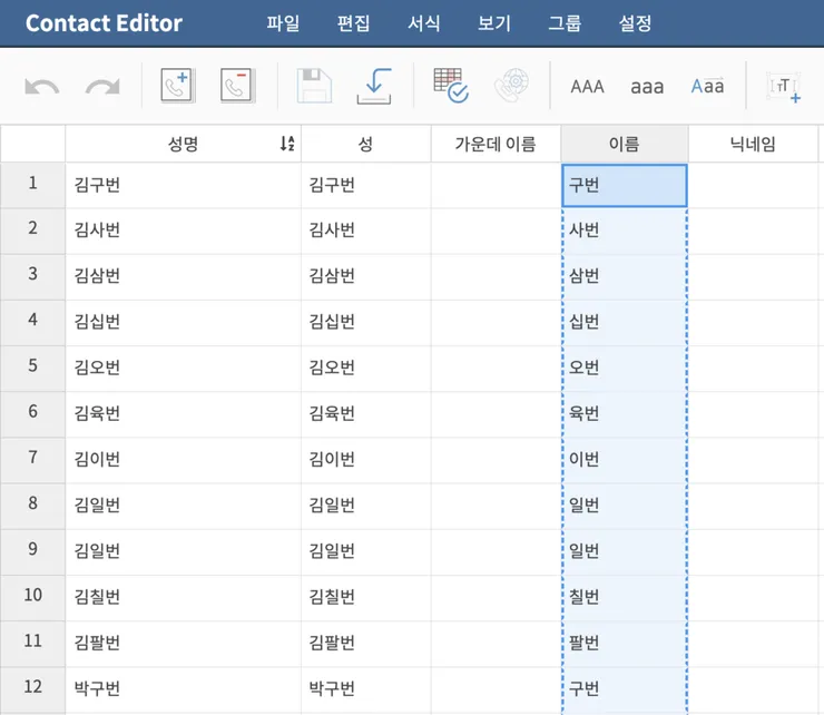

  1. 다음과 같은 대화상자에서 성/이름체크박스에 선택을 하고 한글이라면 구분자에 아무것도 넣지 않고, 영문 이름이라면 “ "(빈칸)을 넣어줍니다. (만약 이름 필드에 무엇인가가 있다면 다음 작업을 위해 삭제를 해줍니다)
[그림. 성 필드에 깔끔하게 정리된 연락처]

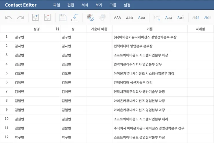

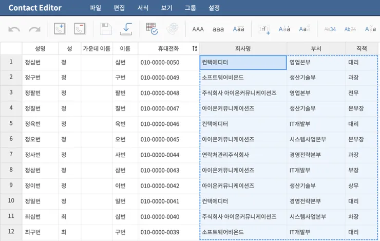

  1. 회사/부서/직책 필드에 정보가 정확하게 입력되어 있는지 확인합니다. (만약에 회사/부서/직책 필드에 정보가 입력안되어 있다면 입력해 주어야 합니다)
[그림. 회사/부서/직책이 제대로 입력되어 있는 연락처들]

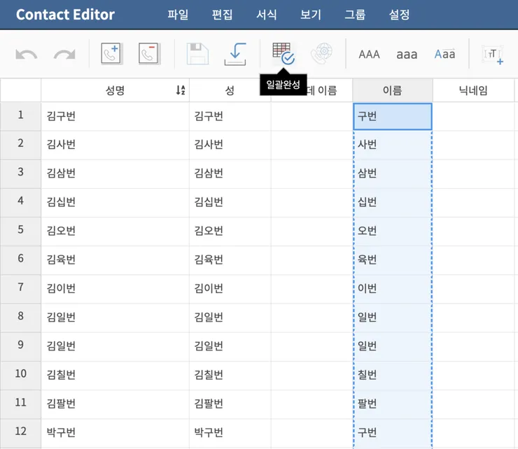

  1. 성주아빠 스타일로 정보를 입력하고 싶은 연락처의 이름 필드 전체를 아래의 그림처럼 선택합니다.
  1. 위과 같은 대화상자에서 회사/부서/직책 체크박스에 선택을 하고 구분자에 “ "(빈칸) 또는 “/”를 넣어줍니다. 구분자를 넣어주지 않으면 회사/부서/직책이 너무 붙어버려서 가독성이 떨어집니다. (구분자는 원하는대로 넣어서 마음에 드는 것을 선택하면 됩니다.)

    저는
    성 : 이름 직함
    이름 : (회사명 직책)
    회사 : 관련업무연관
    예를 들어서
    클량주식회사 홍길동 차장, 전화번호추가 프로젝트 참여
    성 : 홍길동 차장
    이름 : (클량 PM)
    회사 : 전화번호추가
    이정도로 대~~충 내가 알기 쉽고, 검색도 쉽게 저장합니다.
    저 상태로 전화가 오면
    홍길동 차장 (클량 PM)
    전화번호추가
    이렇게 뜹니다.
    ..... 하지만 귀찮아서 생각날때마다 바꿔주고 있어요.
