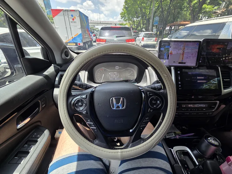

혼다 공식센터에서 앞쪽 로워암,스트럿,스태빌링크를 교체한 후에 경부고속도로를 타고 대구가는데 차가 우측으로 흐릅니다.
차선중앙유지 켜면 차와 시스템이 싸우는 광경을 보네요.
핸들을 좀 삐뚜루 잡으면 똑바로 가서..
직진을 하면 이렇게 삐뚜루 정렬이 됩니다..
아 이거 얼라이를 대충잡았구나;;

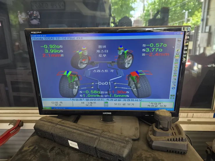

하고 대구에 평소 다니던 곳에서 얼라이를 찍으니..
조립을 이렇게 해놨네요- -;;
우측 뒷바퀴는 아내가 연석을 먹어서 그런 것 같고요.
잡는김에 다 깔끔하게 잡으니 이제야 차가 똑바로 갑니다 휴
틀어진 바퀴를 정렬하면서 서울-대구를 내려오니 오른쪽 손이 다 얼얼하더라고요.

  13. 유니꾸 ·
    근데 저 3D UI는 진짜 볼때마다 너무 과장되게 표현하는거 아닌가요. ㅎㅎ 2.4미리인데 -_-;; 완전 우회전할 기세.
  14. M-Razr ·
    @유니꾸님
    저는 저게 눈에 잘 들어와서 좋더라구요
  15. Harugun ·
    @유니꾸님 저 화면은 작업자 용이라 멀리서 봐도 잘 보여야해서요..
  16. gmmk11 ·
    @유니꾸님 그러네요 완전 우회전이네요 ㅎㅎ
