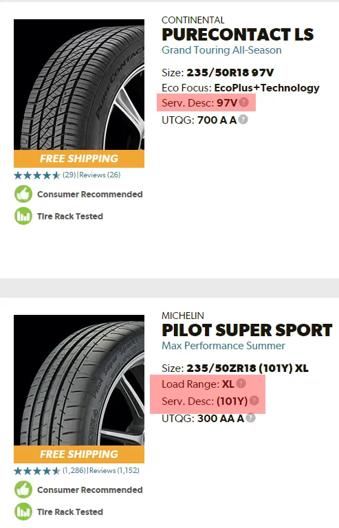

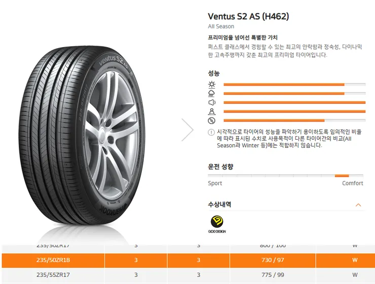

실제 타이어를 보겠습니다.
콘티넨탈 퓨어콘택 LS. SL급 97입니다.
미쉐린 파일럿 슈퍼 스포츠 XL급 101입니다.

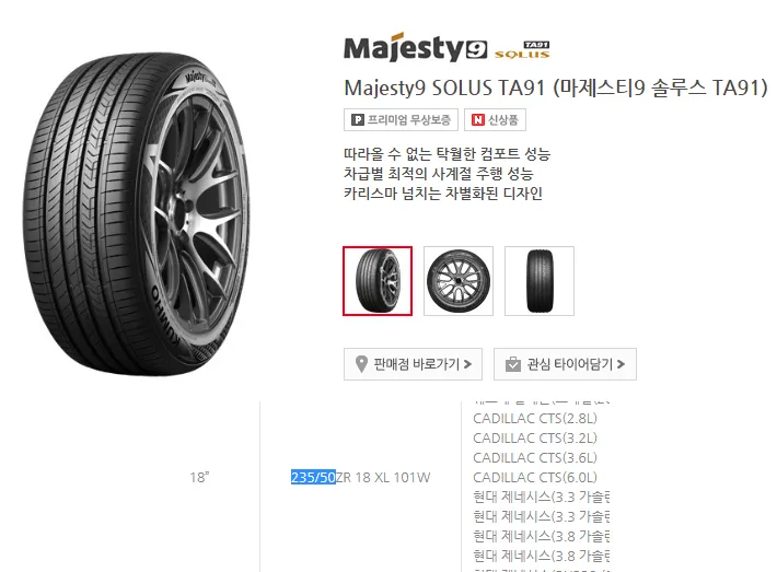

국산 타이어라고 다르지 않습니다.
한국타이어 벤투스 S2 AS. SL급 97
금호타이어 마제스티9 TA91. XL급 101입니다.
이렇게 타이어 사이즈와 규격이 같으면 견디는 하중지수도 같습니다.

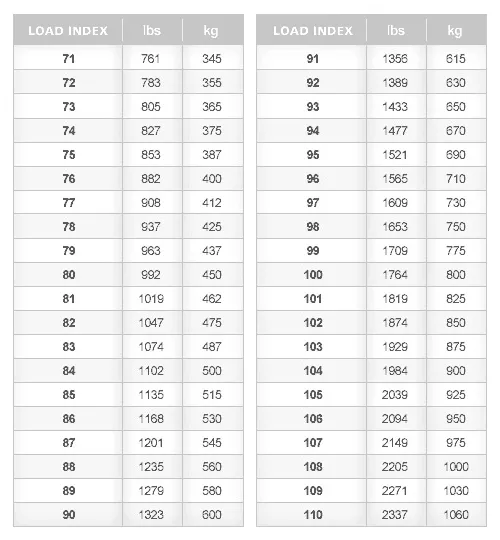

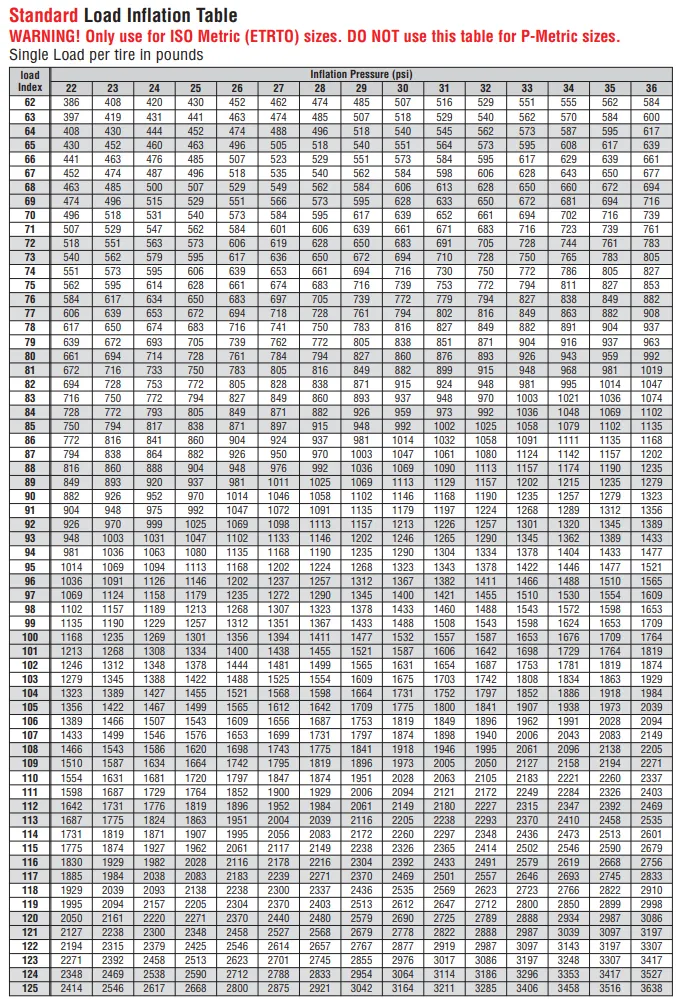

전편에서 이 표를 올려드렸었습니다.
하중지수 Load index의 수치에 각각 해당된 kg이 견디는 하중량이 됩니다.
위에서 계속 얘기해온 235 50 18의 97은 730kg(1609lbs)를 견딘다는 걸 확인할 수 있죠.

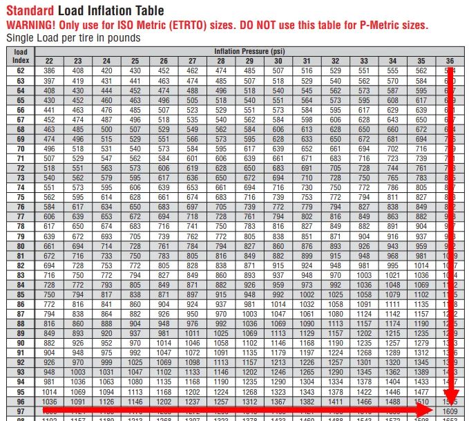

애초에 기준이 정해져있기 때문이죠 그 기준표를 보겠습니다.
Toyo 타이어에서 제공하는 ETRTO 표준 매뉴얼의 공기압별 하중 견인무게 도표입니다
(제가 예전부터 가지고 있던 자료가 Toyo 것 뿐이라.. 죄송합니다)
전편에서 말씀드렸던 ISO 메트릭 타이어의 경우 도표에 있는 하중지수와 공기압을 매칭시키면
허용 중량이 나옵니다.
위에서 말씀드렸던 235 50 18 타이어 사이즈의 경우
ISO 메트릭 SL 타이어의 하중지수가 97이면 36psi에서 1609lbs, 730kg을 버틴다.
이렇게 타이어 하중지수 표에 적혀있는 중량은 36psi를 기준으로 합니다.
그래서 일부 몇몇 분들께서 알고 계신 최대공기압에서 버티는 중량이다. 제조사 권장공기압에서 버티는 중량이다
이런 표현들은 잘못된 정보라는 겁니다.
(그리고 방금 제가 적은 내용이 2번에서 말씀드렸던 콘티넨탈 기술자료와 같다는 걸 아실 수 있으실겁니다)

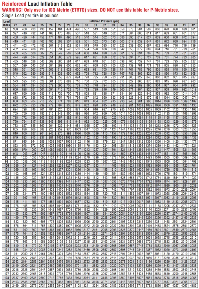

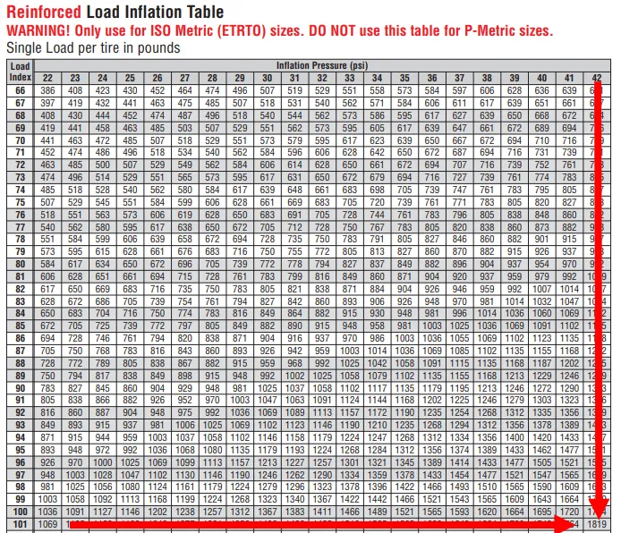

그럼 아까 XL급이 101이라는데 XL급은 어떨까요?
이건 ISO메트릭 XL급 타이어의 하중지수 도표입니다.
101을 찾아볼까요?
42psi에서 1819lbs. 825kg을 버팁니다.
3번에서 말씀드린 825kg은 여기서 나온겁니다.(역시 콘티넨탈 기술자료와 동일)
2번의 내용과 3번의 내용을 종합하면
36psi에서 730kg을 버텼던 SL급 타이어를
42psi에서 825kg을 버티는 XL급 타이어로 교체하면서
적혀있는 하중량 만큼 버티려면 공기압을 42psi까지 상향 주입해야된다는 얘기가 됩니다.

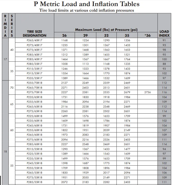

7. ISO 메트릭과 P메트릭의 차이
이전 글에서 P205 60R 16이라는 사이즈 맨앞에 P가
"승용차 타이어"가 아니라 "P메트릭 규격의 타이어"를 의미한다는 걸 말씀드렸습니다.
위 도표의 최상단에도 적혀있듯이 P메트릭과 ISO메트릭의 기준은 다릅니다.
콘티넨탈 기술자료를 잠깐 먼저 보면 225 60R 18은 100에 800kg인데
P225 60R 18은 99에 775kg으로 P가 붙냐 안붙냐에 따라 하중지수가 바뀐다는 걸 알 수 있습니다.

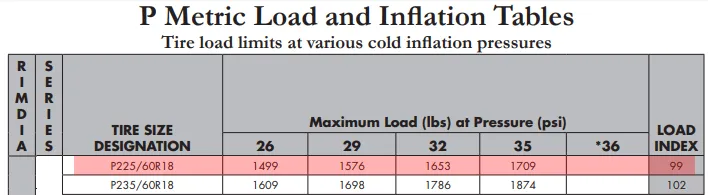

해당사이즈의 도표를 보겠습니다.
BF굿리치의 P메트릭 타이어 로드 인플레이션 자료입니다.(미쉐린의 자회사인가.. 인수한 회사인가 그럴겁니다)
위 ISO 메트릭 처럼 한눈에 보여드리고 싶은데.. 그런 자료를 찾을 수 없어서 지금 예시의 사이즈 부분만 가져왔습니다.
P225 60R 18는 35psi에서 1709lbs, 775kg라는 것을 알 수 있습니다.
위 콘티넨탈 자료와 동일하죠?
하중지수도 99라고 적혀있네요~
그래서 P메트릭 타이어에 ISO 메트릭 기준을 적용할 수 없고
ISO메트릭 타이어에 P메트릭 타이어 기준을 적용할 수 없는 것 입니다.

225 55 18 SL98 권장공기압 35의 타이어를 를 불가피하게 225 50 18로 바꿔야한다고 가정하겠습니다.
225 50 18 SL의 하중지수는 95로 하중지수가 낮아지기때문에 권장할 수 없고
XL급은 하중지수가 99이기 때문에 가능합니다.
225 50 18 XL 99로 교체하면 98에서 나왔던 725kg 수준의 공기압을 찾으면 됩니다.
저 위에 올려 드렸던 도표 대로 보면
XL급 99의 공기압 39psi는 730kg으로 725kg을 약간 상회하는데
225 50 18 XL급 99로 타이어를 교체하게되시면 못해도 공기압을 39psi는 넣어야한다는 겁니다.

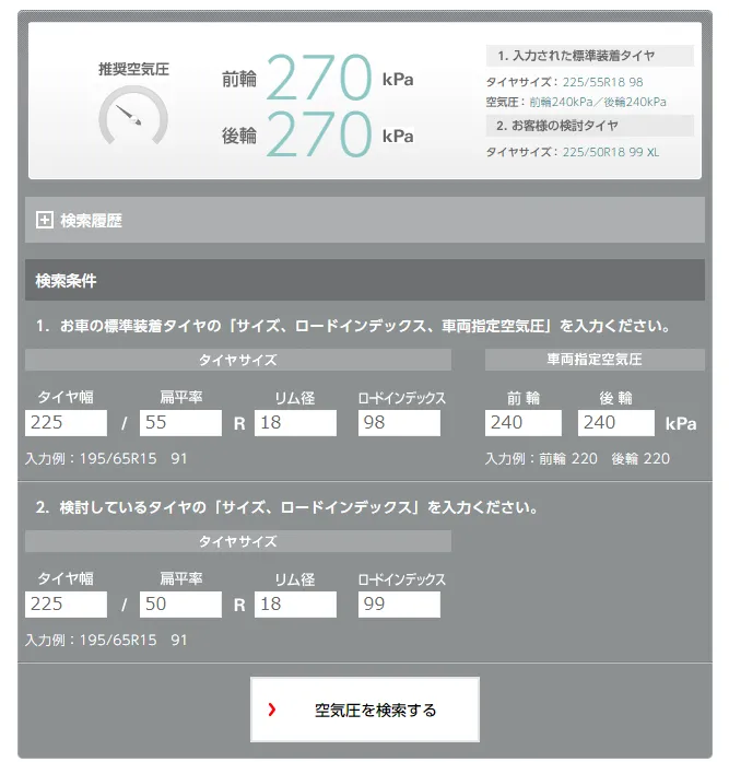

그리고 이걸 간단하게 계산하는 툴을 무려 브릿지스톤이 제공해줍니다.
https://tire.bridgestone.co.jp/about/tire-size/pressure-search/index.html
위 계산과 동일하게 270kPa 39psi가 나옵니다.

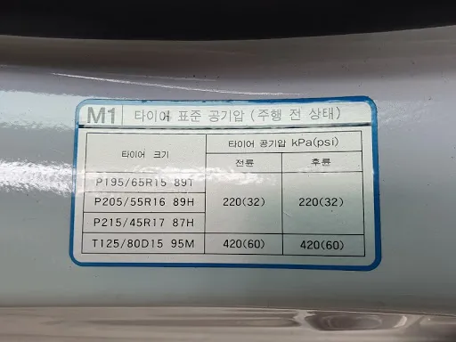

순정 타이어가 P215 45 17에 하중지수 87, 권장공기압 32psi 입니다.
사이즈는 유지하고 P메트릭에서 ISO메트릭으로 변경하겠습니다.
ISO 메트릭 215 45 17 사이즈의 하중지수는 87.....이네요;;;;;(지금 해보니까 같네요.. 당황;;;;;;;;)

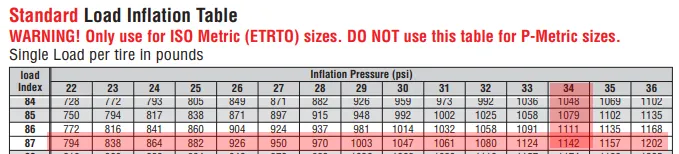

그럼 위에서 봤던 도표를 그대로 가져와서
P215 45 17 공기압 32에서의 하중은 1135lbs 입니다.
우리는 ISO 메트릭 테이블에서 1135파운드보다 높은 근사치를 찾으면 됩니다.
34psi가 1142파운드로 높은 근사치네요
그렇다면 P215 45 17 타이어를 ISO 메트릭의 215 45 17로 사이즈는 유지하고 규격만 교체할 경우
공기압을 권장 32에서 34psi로 2psi 상향 주입해야한다는 것을 알 수 있습니다.

제 차량 권장 공기압은 어디서 확인하나요?
- 차종마다 다 다릅니다 보통은 운전석 문을 열면 있는 필러부, 글로브 박스, 취급설명서 또는 정비매뉴얼에
권장 공기압이 적혀 있습니다.

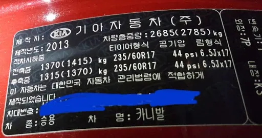

자기인증 라벨에 공기압이 맞나요? 매뉴얼의 공기압이 맞나요?
- 이거 어려웠습니다.. 얼마전 그랜드 카니발 공기압 질문해주신분 계셨었죠?
지금은 자기인증라벨 옆에 타이어 공기압 기준표가 별도로 붙게되는데
약 15년전에는 자기인증라벨에 타이어 공기압이 작성되어있었습니다.
그랜드 카니발에 자기인증라벨에는 44psi라고 적혀있고
정비매뉴얼과 취급설명서에는 35psi인가?로 기억합니다.
현재는 해당 법령이 삭제되어 안보이는데
자동차 및 자동차부품의 인증 및 조사 등에 관한 규정 연혁들을 보면
별표 5. 제원통보 및 제원표 작성 방법
1의 마 (21) 타이어 형식 : 당해 타이어 제작 국가의 공업규격에서 정한 타이어 규격 및 타이어 최대 허용하중을 기입한다 ~~
예) 170/70 ZR17(365kg, 2.88kg/cm2)
(30) 허용 하중의 표기 : 안전기준 제 12조 제1항의 규정에 의한 적차상태에서 타이어에 적용되는 하중이 당해 타이어 제작사가 표시하는 최대허용하중을 표기하여야하며~~ 예) 805lbs at 45psi
자동차 안전 기준에 관한 규칙 제 12조 1항 : 적차상태에서 타이어에 작용되는 하중이 당해 타이어의 제작자가 표시하는 최대 허용하중의 범위 이내 일 것
제 생각엔 자기인증 라벨에 적혀있는 공기압은 권장 공기압이 아닌 타이어의 최대의 공기압을 표시한게 아닐까 생각이 듭니다.
그래서 정비매뉴얼이나 취급설명서에는 44psi가 아닌 35psi정도로 낮게 적혀있는 것이구요
(최대 공기압과 권장 공기압이 다르다는걸 계속 설명드리고있습니다;;)

권장 공기압 대로 넣었는데 타이어가 눌려보입니다..ㅠㅠ
- 차량의 전축 후축의 무게 배분이 한쪽으로 좀 몰려있는 경우
전륜 후륜 공기압을 동일하게 맞추었을 때 유독 무거운쪽이 타이어가 안쓰럽게 눌려있을 수 있습니다.
하지만 권장대로 넣으셨다면 문제 없습니다.

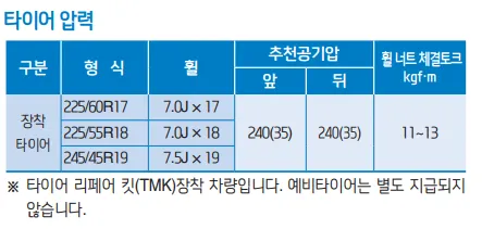

권장대로 맞추었는데 4짝이 35/37/36/35 이렇게 조금씩 차이가 납니다
- 사실 압력계나 공기주입기 등이 완벽하게 맞추는데 한계가 있고 TPMS가 보통 소수점 이하를 반올림해서
값이 제각각일 수 있습니다. 특정 타이어만 유독 바람이 빠지는게 아니라면
1~2psi 정도의 차이는 오차로 별 문제 없습니다.
한놈이 3~4psi이상 차이가 난다면 주입 중 오차가 크게 주입되었을 수 있으니 해당 타이어만 재조정 해주시면 됩니다.

타이어 옆면에 써진 공기압에 80%를 넣으라고하는데 맞나요?
- 아니요 절대 아닙니다. 절대로 아닙니다.
동호회에서도 공기압 몇으로 맞추시나요 여러분? 이라고 질문하면
1. 권장 대로
2. 전 항상 +3나 +5요
3. 타이어 옆면에 공기압 써져있습니다 거기에 80%, 70%으로 맞추시면 됩니다
옆면에 44라고 적혀있어서 35로 넣었네요. 그래서 권장공기압이 35인겁니다............
근거 없는 얘기입니다 계속 말씀드리지만 공기압은 제조사에서 권장한대로 넣으시고
타이어 측면에 적힌 한계 공기압은 같은 사이즈에서도 타이어 마다
44psi, 50psi, 52psi 등 다 다릅니다. 규격이나 사이즈가 바뀌셨다면
변환 공기압으로 계산해서 넣으시길 권장드립니다.

    글 읽고서 주차장 내려가서 타이어 규격 확인해보니 저는 타이어가 순전 사이즈인데, 하중지수가 더 높은 타이어가 끼워져 있네요..
    이런 경우는 권장 공기압보다 덜 넣는게 맞는건가요?
  12. 앵주리 ·
    @이천리님 측면에 EXTRA LOAD 라고 적혀있는지도 확인해보셨나요?
    그냥 같은 사이즈에서 하중지수가 높진 않을겁니다.
    타이어를 다시 보러 갈 수 없거나 잘 모르시겠다면 타이어와 사이즈를 아시면 제조사 사이트에서 XL급인지 조회 가능하구요
    위 글에 내용처럼 예를 들어 235 50 18이 SL급이 97, XL급이 101이고 권장공기압이 35라고 한다면
    SL급 35psi에서 705kg / XL급 35psi에서 710kg 정도로
    큰 차이가 없습니다.
    그래서 같은 사이즈에서 XL급으로 바꾼다고 공기압을 수정할 정도의 차이까지는 없을 거 같습니다.
    타이어 사이즈마다 다를 수 있으니 계산은 한번쯤 해보셔도 나쁘진 않을겁니다~
