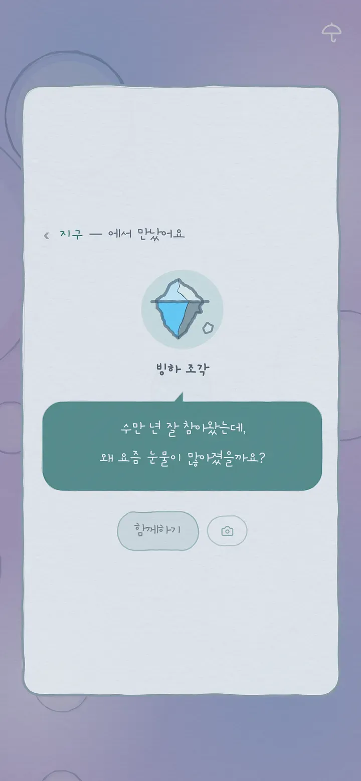

'여정'과 '만남'의 힐링게임입니다.
바이브코딩 첫 도전 앱이 'FEVER2048'라는 퍼즐류 게임이었는데, 오랜만에 게임장르로 방향을 잡았습니다.
'Tiny Cloud'라는 이름의 '비를 테마로 한 힐링 게임'으로, 작은 물방울이 세상을 흘러다니며 성장하는 내용입니다.
도파민을 계속 자극하는 시대를 역행하여, 작은 물방울의 성장과 주변 사물과의 만남을 함께 동행하며 잔잔히 지켜보는 게임입니다. '아주 작은 존재에서 점차 성장하는 방식'으로 Osmos나 상어키우기 류의 게임에서 영감을 받았지만, 주변을 흡수해 성장하며 파괴하는 것이 아닌, 그 성장의 감각을 여정의 방식으로 풀어내고 있습니다.
손그림(Doodle) 톤의 그래픽과 잔잔한 배경음악, 그 안에서 작은 물방울의 성장을 보는 어찌보면 단순한 방식입니다. 그러나 골목의 웅덩이에서 시작해 자연으로, 마른 강으로 흘러가며 길에서 만난 개미·거미·씨앗·새를 돕고, 그 과정에서 물방울이 조금씩 자랍니다. 이 과정에서 여러 주변 사물을 만나 그들의 소소한 이야기를 들으며 플레이를 반복하게 됩니다. 플레이어를 압박하는 스코어도, 시간제한도, 게임오버도 없습니다.
