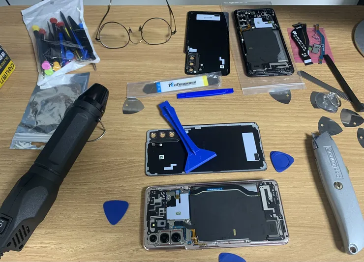

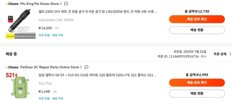

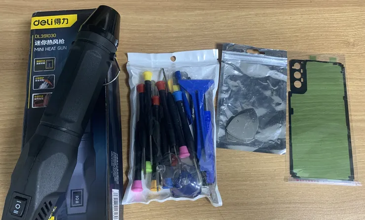

1. 우선 알리에서 수리 도구를 주문합니다.
- 히트건 (13,000원), 정밀 드라이버 (1,600원), 틈새벌리는도구(1,000원), 뒷뚜껑 부착 테이프 2개 (3,000원)

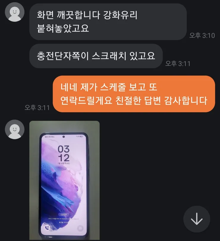

2. 당근으로 같은 모델(갤럭시 S21 Plus)의 중고 핸드폰을 구입합니다. (구입가 190,000원)

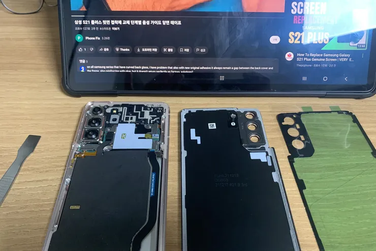

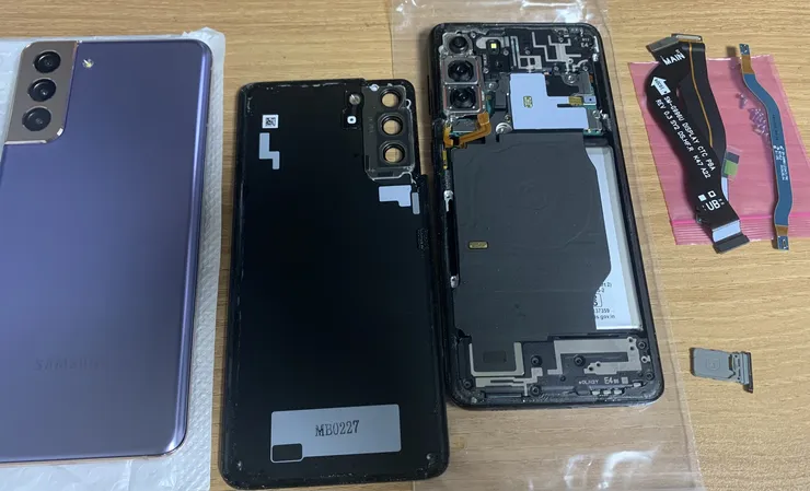

3. 맨 왼쪽은 당근에서 구매한 중고 스마트폰, 오른쪽은 삼성AS센터에서 분해해서 준 제 침수폰 입니다.

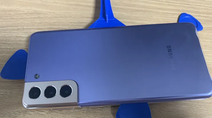

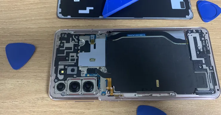

4. 뒷덮개를 여는게 정말 힘듭니다.
   삼성AS 센터에서 분해해논걸 봐서 4면이 양면 테이프로 밀봉되는 방식이란건 이미 알고있었습니다. 근데 이 양면테이프의 접착력이 너무 강력해서, 벌릴 틈새를 만들기도 힘들고, 억지로 힘을 가하면, 얇은 뒷판이 꺽여 구부러질수가 있습니다.
히트건으로 열을 쐬주고, 벌리고, 쵸크를 껴놓고, 다시 열 가하고, 또 더 벌리고를 반복합니다.
5. 결국 열었습니다. 이 뚜껑 여는 작업 시간이 제일 많이 걸립니다.
포기할까도 여러번 생각했지만, 지난 인생의 숱한 역경을 헤쳐나갔던걸 떠올리며 참고 견뎠습니다.
6. 아래 사진은 그 사투를 벌인 흔적입니다.
그러나 앞으로 벌어질 일들을 미리 알았더라면 여기서 멈췄을 겁니다.

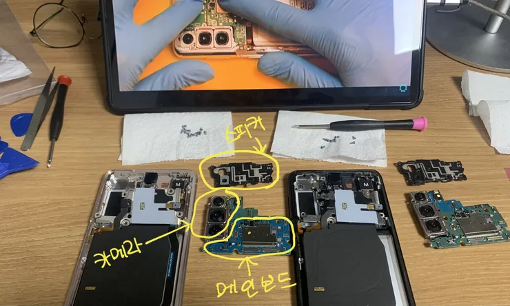

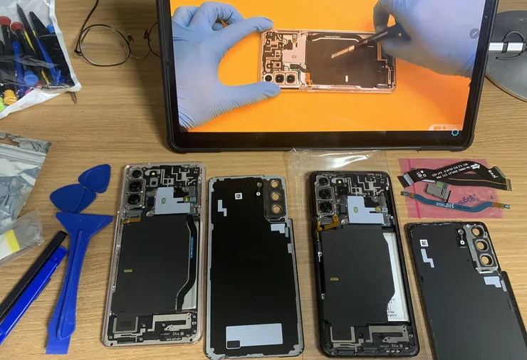

7. 관련 유튜브를 보면서 내부 구조를 파악합니다.
아... 머리가 어질어질 합니다. 특히 근시로 인해 2mm도 안되는 작은 나사가 잘 보이지 않아 안경을 벗어 던지고 기기판에 코를 파묻으며 작업을 하였습니다.

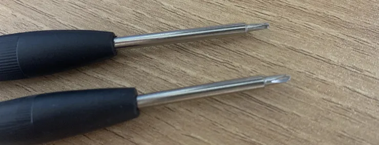

8. 이상합니다.

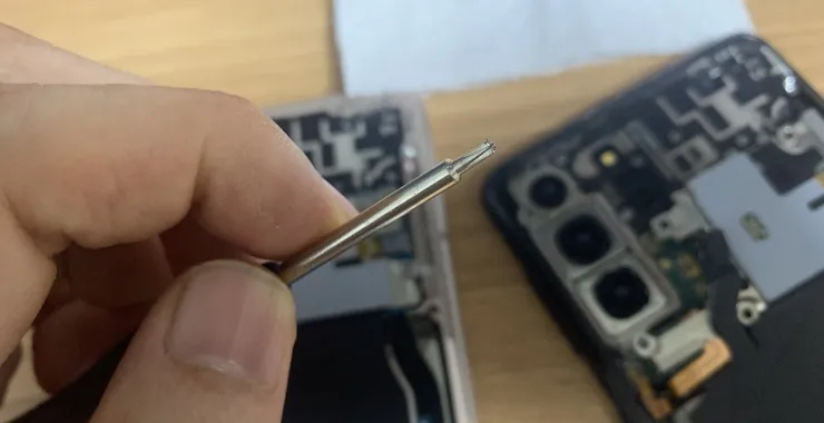

드라이버로 나사를 푸는데 자꾸 드라이버 끝이 뭉게집니다. 나사 또한 빠가 납니다.
빠가난 나사를 돌릴수록 헛도는데, 제 정신도 함게 돌아가 버리겠습니다.
이렇게 드라이버 끝이 뭉게 집니다.
9, 결국 2개의 드라이버를 날려버립니다.
  왜 그런걸까? 곰곰히 생각해봅니다. 남은 정밀 드라이버도 몇개 없습니다.
10. 원인을 찾았습니다.
    제가 사용한 드라이버가 나사 사이즈에 비해 너무 작아 헛돌다 끝이 갈려지는 거였습니다.  다행이 한치수 더 큰 정밀 드라이버가 있어 분해를 계속합니다.

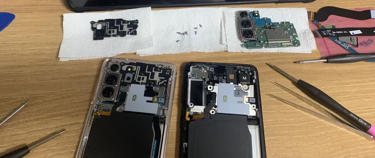

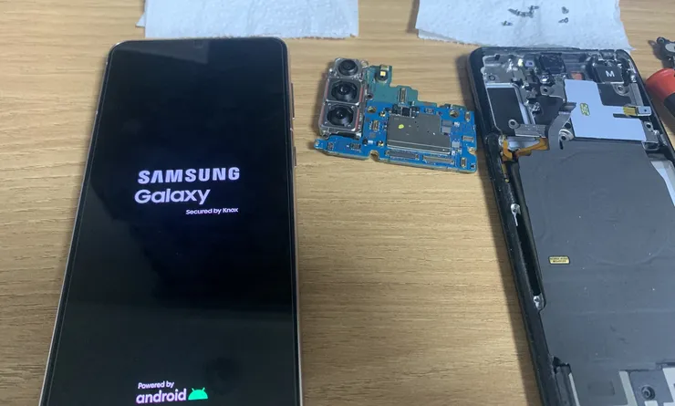

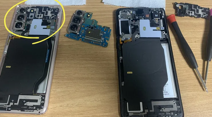

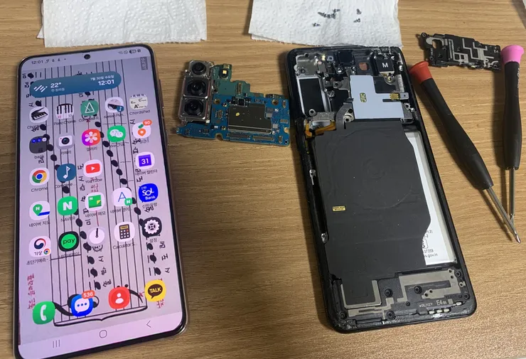

11. 중고폰의 메인보드를 적출하는데 성공하였습니다.
     부품들끼리 연결된 여러 커넥터를 조심스럽게 분리 해줘야 하는데 이것또한 처음 해보는 저로서는 손끝이 떨려 진정하는데 애 먹었습니다.

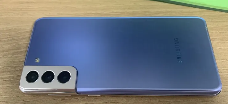

12. 침수에서 살아남은 유일하게 멀쩡한 메인보드를 중고폰(왼쪽)에 이식해줍니다.
13. 뚜껑을 덥고 전원을 켜봅니다.
14. 대박!
안드로이드가 부팅 소리로 환생을 알려주네요.
아니, 회춘이란 말이 더 적절하겠군요.
당근으로 구매한 중고폰 내부 기기판에 찍혀있던 제조년월이 1년 더 최신이었거든요. ^^

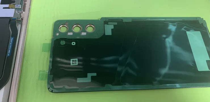

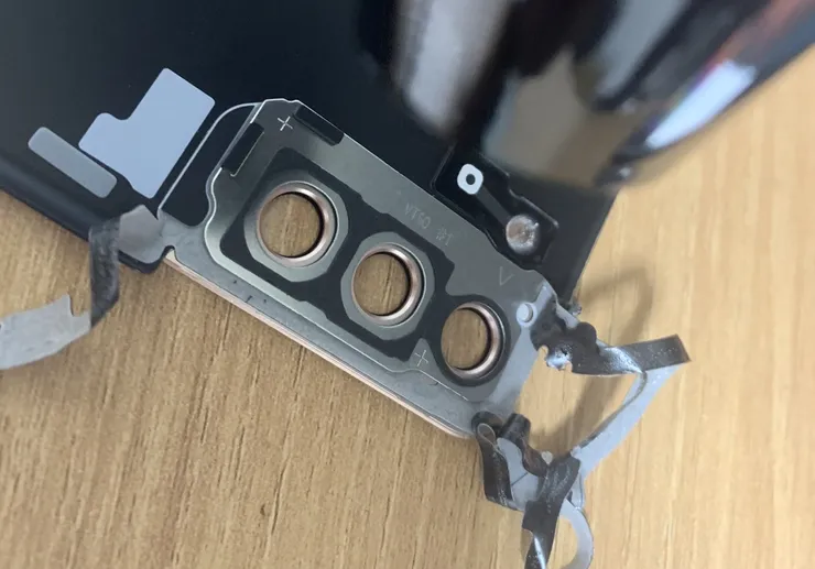

15. 이제 남은건, 뒷뚜껑의 기존 양면 테이프를 제거하고 다시 붙이는 겁니다.
이 작업이 제일 번거롭습니다.
    아래 사진 보면 뚜껑 4면에 흰색 양면 테이프가 있는것을 볼수있을겁니다. 이걸 우선 제거해야합니다.
     맨 오른쪽 필름은 알리에서 구매한 S21 Plus용 방수 양면테이프입니다. (1개에 1,500원)

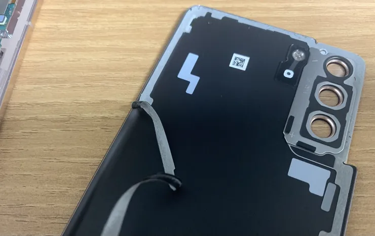

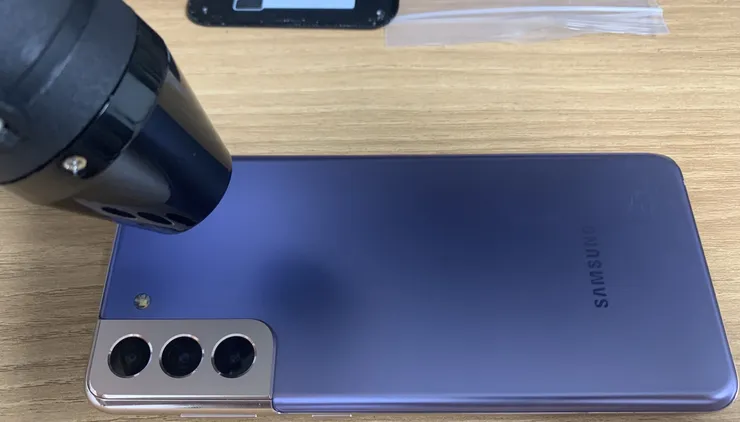

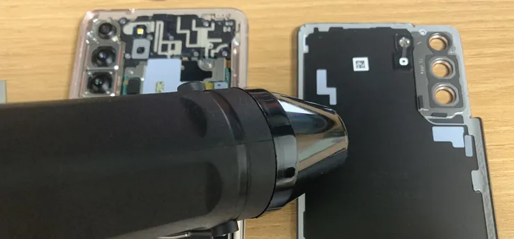

16. 기존에 붙어있던 테이프는 히트건을 사용해 열을 충분히 가하면 쉽게 떨어집니다.
17. 테이프가 끊어지지 않게 한번에 때셔야 깨끗히 제거가 됩니다.
   열 쐬주고, 잡아 당기고, 또 열가하고 더 잡아 당기고를 반복합니다.

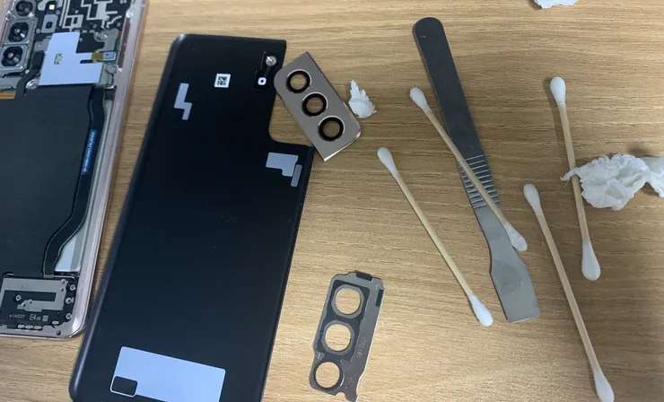

18. 렌즈덮개 부위는 2개로 구성되있는데 면으로 붙어있다보니 서로 때어내는게 쉽지가 않습니다.
    먼저 위를 덥고 있는 철판을 제거해줘야하는데 힘으로 때려다간 저 얇은 철판이 구부러 질수있으니 열을 가해 테이프를 녹이다시피 만든 후 매우 천천히 들어 분리합니다.

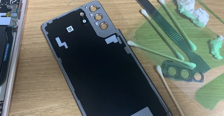

19. 구석구석 알콜과 면봉을 사용해 끈적거리는 본드똥을 제거 해줍니다.
20. 양면테이프를 붙이는 방법은 필름을 뚜겅에 얹혀놓고, 겉 필름만 제거하면 양면 테이프가 아래 처럼 알맞게 제자리에 붙게됩니다.
21. 아래 사진 덥개 테두리에 보이는 흰색띠가 새로 붙인 양면 테이프입니다.
방수효과가 있다 하지만 그리 오래가지는 않을것 같습니다. 떨어트리거나 충격을 가하면, 테이프 붙인곳이 또 벌어지게 될테니깐요.
손으로 만저 더럽혀진 렌즈 덥개도 알콜+면봉으로 유분을 제거해줍니다.
21. 그리고 마지막, 뚜껑을 덮은 후, 테이프가 더 잘 붙게 히트건으로 열을 가해줍니다.

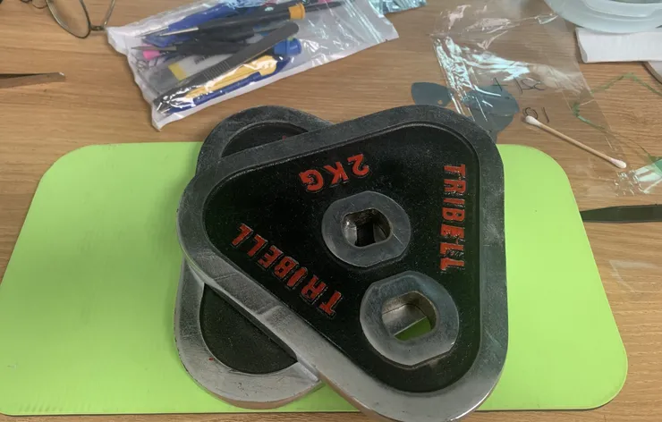

 22. 스크래치가 안 생기게 핸드폰 위에 마우스패드를 덮은 후, 아령원판을 사용해 압력을 가한 상태로 몇 시간 기다려봅니다.
  결국, 틈새없이 완벽하게 붙게 됩니다.

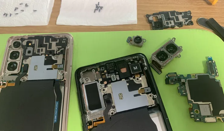

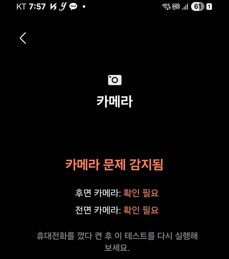

다음날 카메라를 사용하는데, 카메라가 작동하질 않습니다.
인식을 못하는것 봐서 카메라 모듈도 침수되어 망가진듯 합니다.
다시 뚜껑 열고, 중고폰의 멀정한 카메라 모듈를 때서, 교체를 시도해 보았습니다.
카메라 모듈이 2개인데, 분해시 힘 조절 잘못하면 커넥터 부분이 부러질수도 있으니 매우 조심히 다뤄야 합니다.
여유분으로 양면테이프를 2개 사서 다행입니다.
방수 테이핑 작업도 다시 합니다.

후면 커버 밀착시킬때 책이나 기타 무거운 물건 올려 놓는 것도 괜찮지만
옷 압축해서 보관할때 쓰는 압축팩에 폰 넣고 공기 쫙 빼서 압축시켜 놓으면
밀착시키는 동안에도 폰 이용도 되고 편하더군요.
킨브로KINBRO
IP 121.♡.57.20
08-01 2025-08-01 16:23:19
@늘그자리에서님
오~ 그 방법도 있었군요. 사실 저 아령원판도 첨에 더 무거운걸 올렸다가 기기에 나쁜영향 줄까봐 얼릉 무게를 줄였네요 ^^
